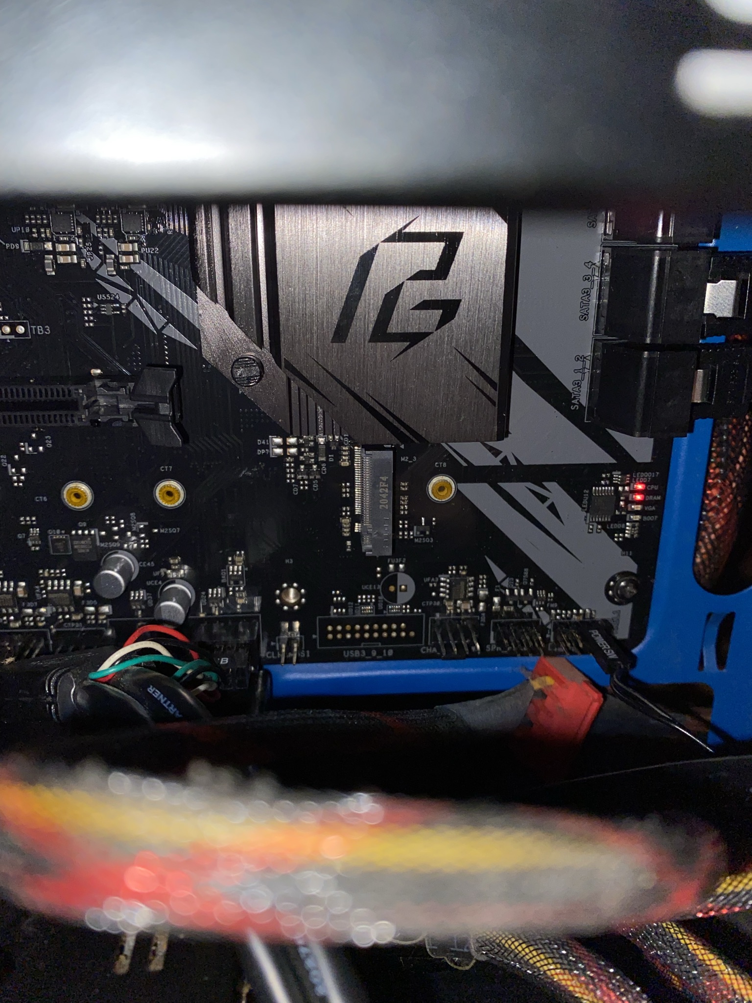

Hier is einmal die Board LED. Den gesamten Ausbau kann ich gerne auch noch hochladen, das ist aber äußert Chaotisch, da ich davkn ausging das das niemals jmd ausser mir sieht.
Das Netzteil ist ca. 4 Jahre alt und hat auch genügend Saft für alle Komponenten.
Auf dem Bild leuchtet die CPU und RAM LED rot. Kann evt. wirklich an einem zu alten BIOS liegen. Mal testweise einen RAM Riegel raus und nur einen in Steckplatz A2 stecken.
