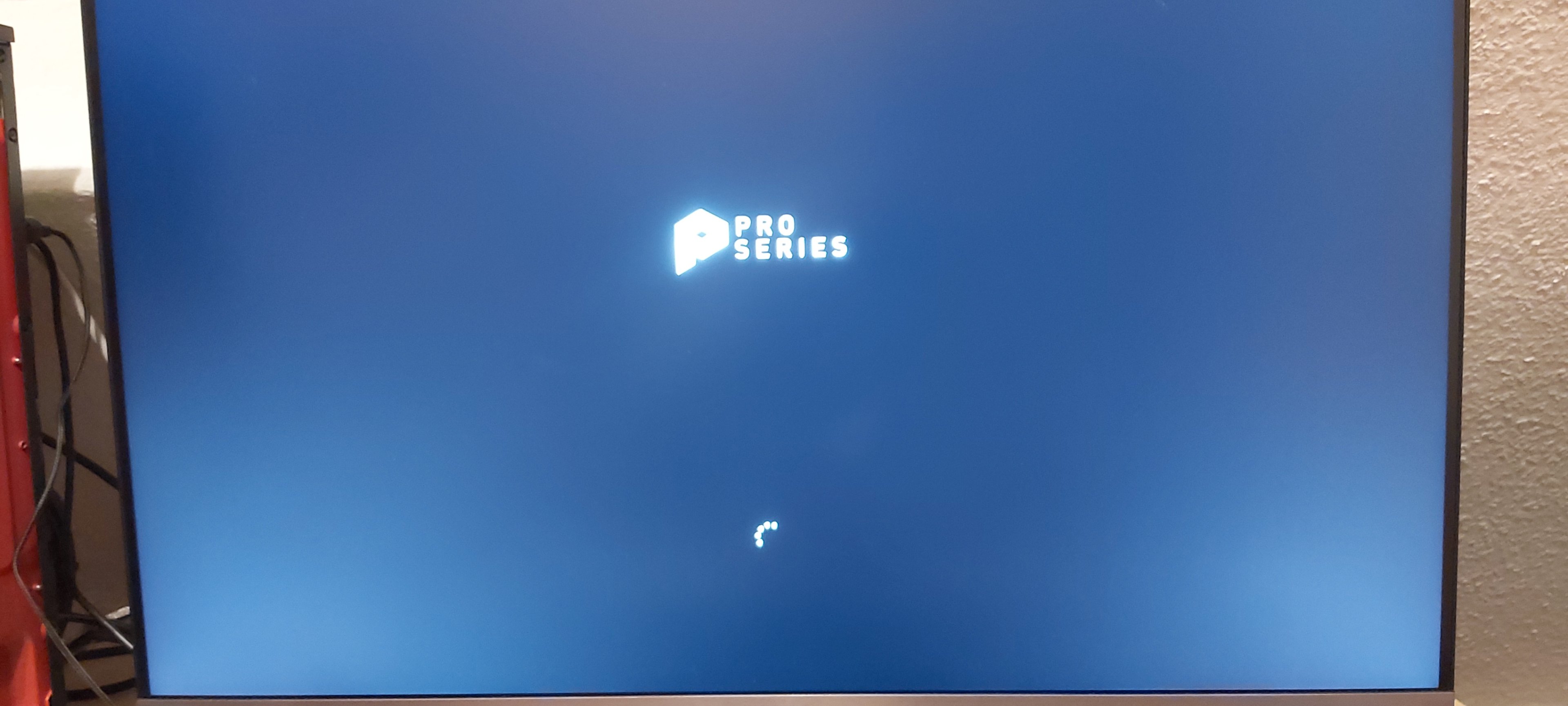

Hallo, ich habe mir vor einigen Tagen ein neues Mainboard und einen neuen Prozessor zugelegt. Nachdem ich alles umgebaut hatte und den PC endlich starten wollte, versuchte der PC zwar in Windows zu booten, jedoch hängt der Vorgang sich immer auf (siehe Bild). Nach einiger Zeit Starte der PC neu und er kommt wie in eine Art "Boot Loop" und hängt sich immer bei dem laden von Windows auf.
Jetzt kommt aber nun das Komische, wenn ich mein BIOS mit der aktuellsten Version Flashe und der PC nach dem Flashen Bootet, Bootet er auch ohne Problem in Windows. Wenn ich den PC nun Neustart, habe ich dann aber wieder denselben Fehler wie vorher, der PC Boot nicht in Windows.

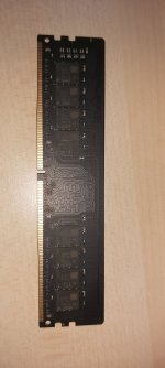

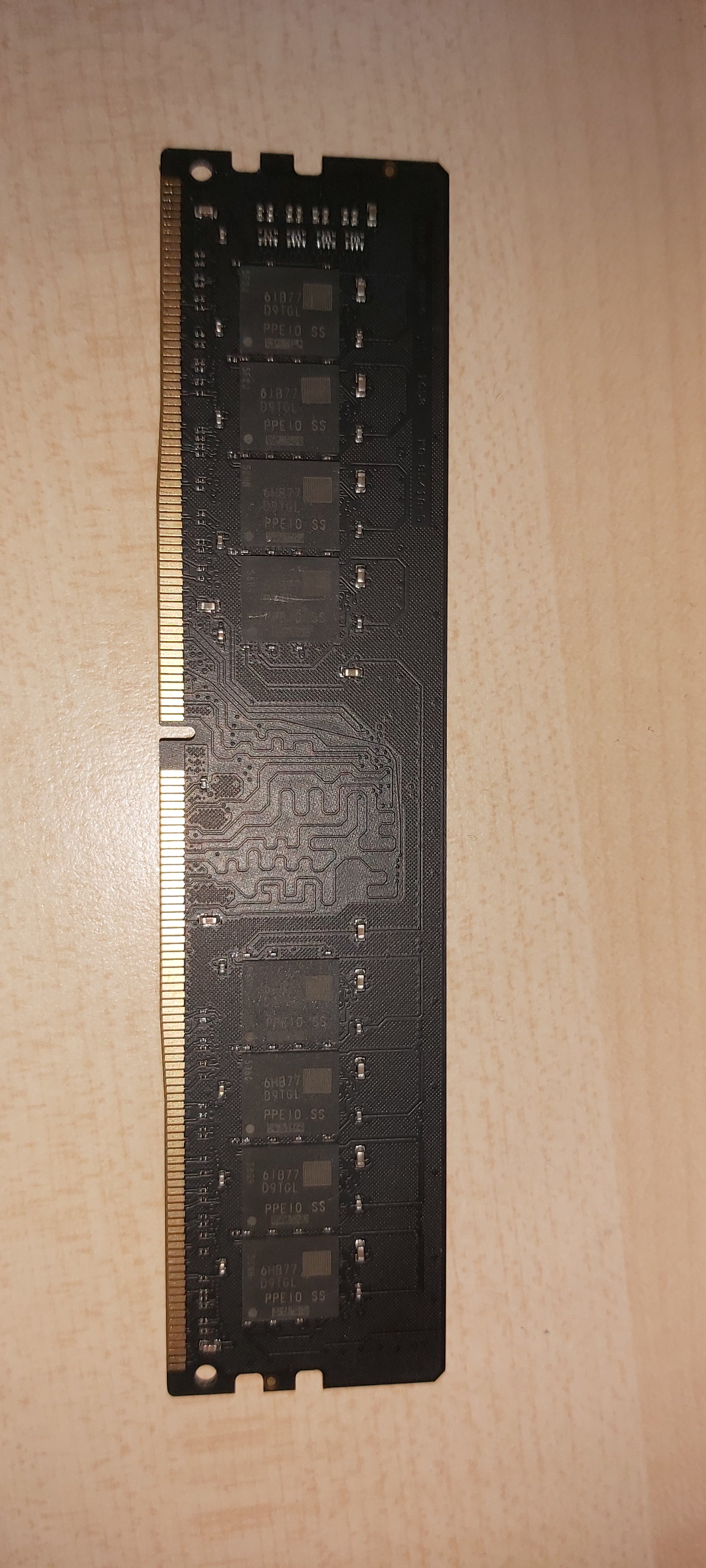

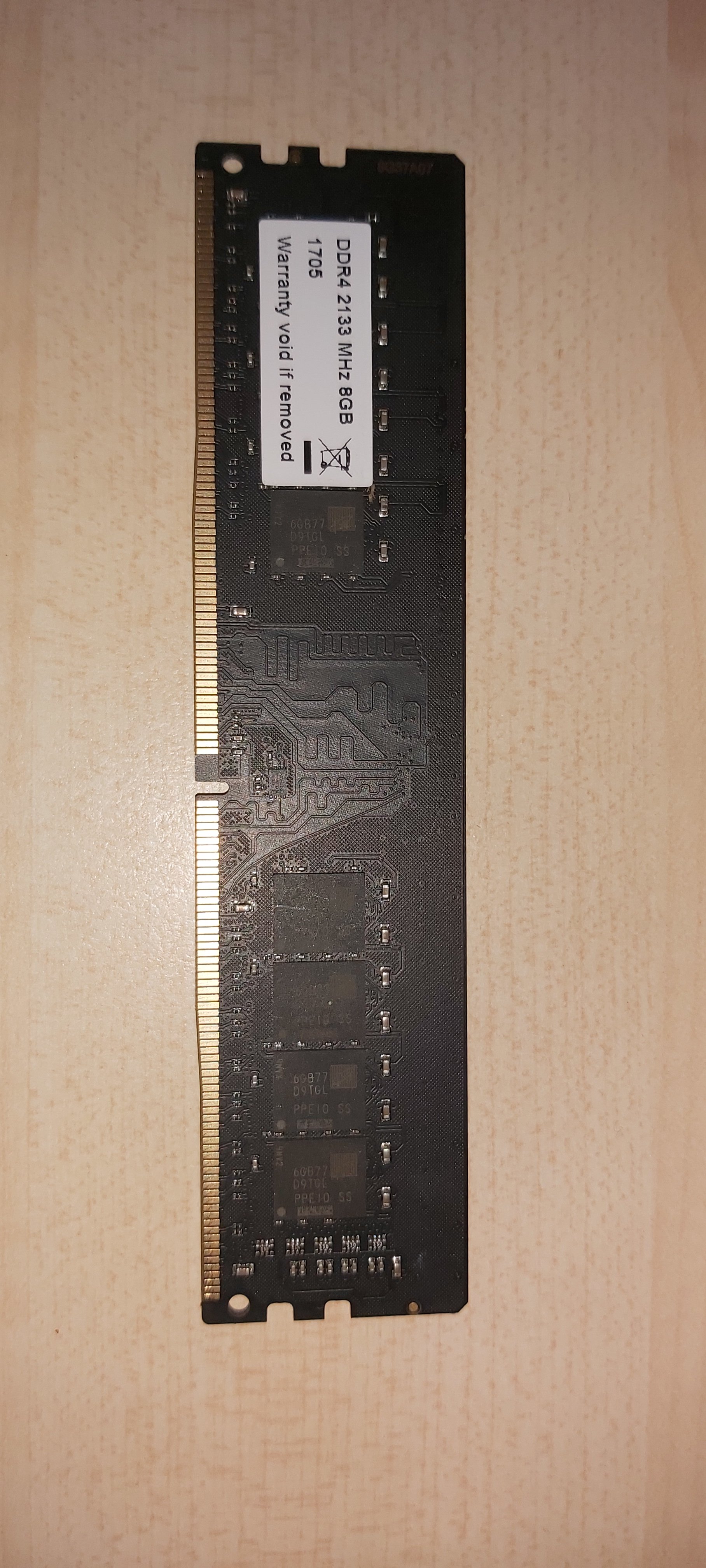

Leider ist der RAM komplett Namenslos (Siehe Bild)
Ich bin noch ein relativer Neuling in dieser Hinsicht, wie installiere ich die Treiber ohne das ich ein OS habe?
Verzeih mir :D
Oja wenn kein Windows keine Treiber.
Der RAM müsste nach den Bezeichnungen von Micron sein aber keine Garantie.

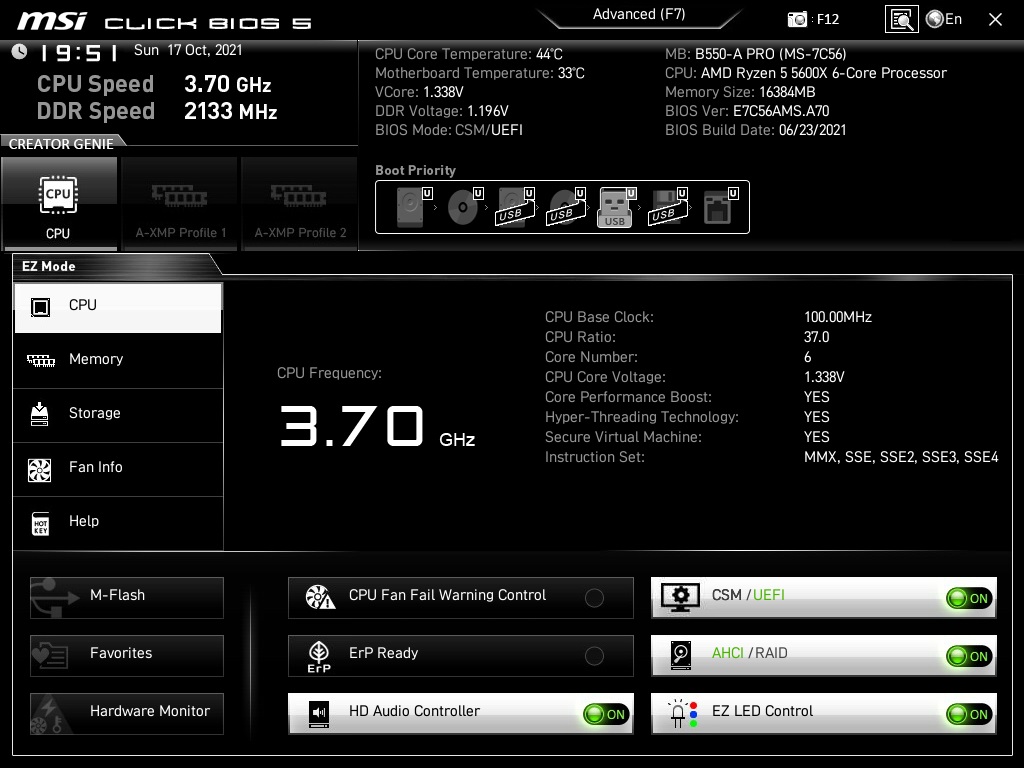

Im BIOS auf F7 drücken, da wird dann das erweiterte Menü angezeigt.
Davon ein Bild machen, da reicht erstmal ein Handyfoto aber bitte scharf.
Hier kannst du sehen wie der momentane Zustand des BIOS ist.

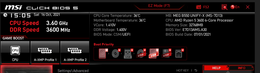

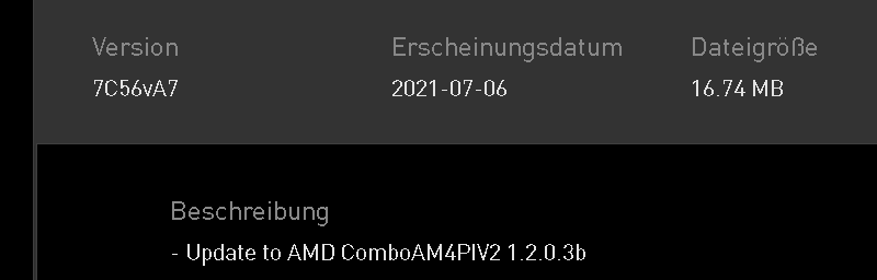

Das ist mal von meinem Board.
Hier siehst du die BIOS Version, ich habe die letzte Finale bei mir drauf da die nachfolgende Beta Status für Windows 11 hatte und Probleme mit Windows 10 bereitete.
Das wäre deine letzte Finale Version:
Das würde ich machen sofern du kein Windows 11 benutzen willst.

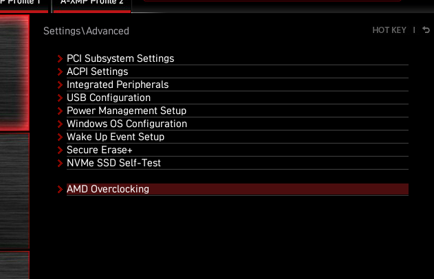

Zuerst gehst du in die Einstellung "Windows OS Configuration"
Dort stellst du von CSM/UEFI auf UEFI um.

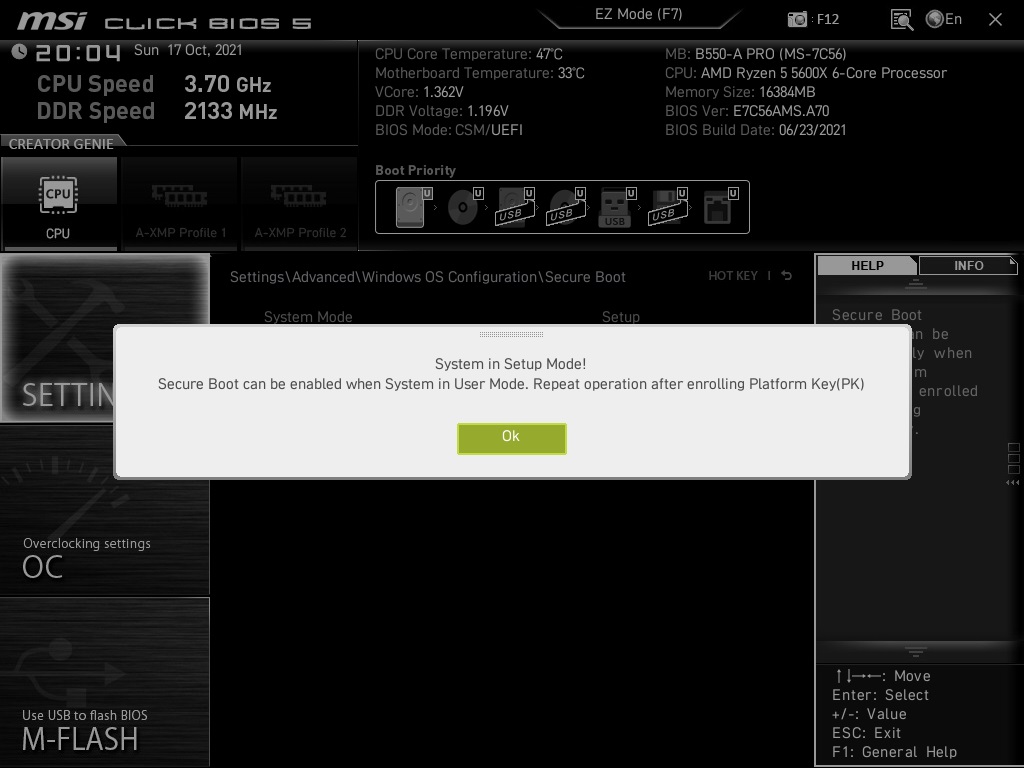

Da gibt es eine Einstellung "Secure Boot"
Diese auswählen und dort von "Disabled" auf "Enabled" stellen.
P.S. Sollte da eine Fehlermeldung kommen, dann erst mal das folgende machen. Wir kehren gleich wieder zu dieser Einstellung zurück.
Mit der Maus jetzt auf das kreuz oben rechts klicken um das BIOS zu verlassen da kommt das ein Fenster wo du die Einstellungen noch mal siehst, dort mit OK betätigen.
Der PC startet neu und dabei auf die ENTF Taste schnell hintereinander drücken um wieder ins BIOS zukommen.
Sollte der Secure Boot das erste mal verweigert haben, so nochmal probieren. Wenns klappt ok sonst kehren wir später zurück mit einer anderen Methode und widmen uns erst mal die anderen Einstellungen.

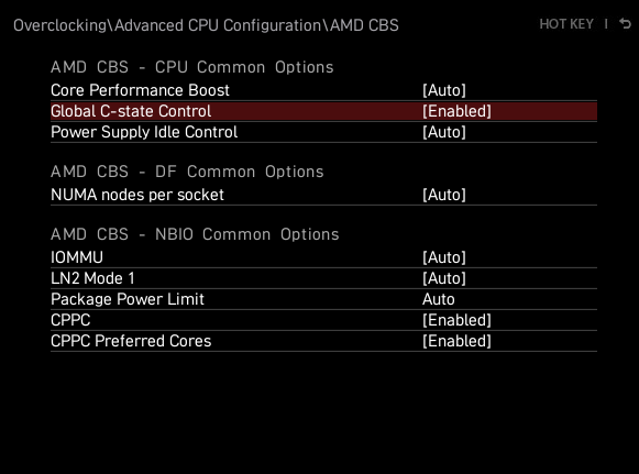

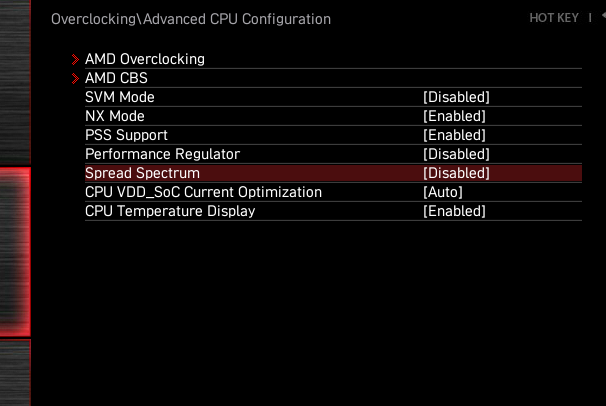

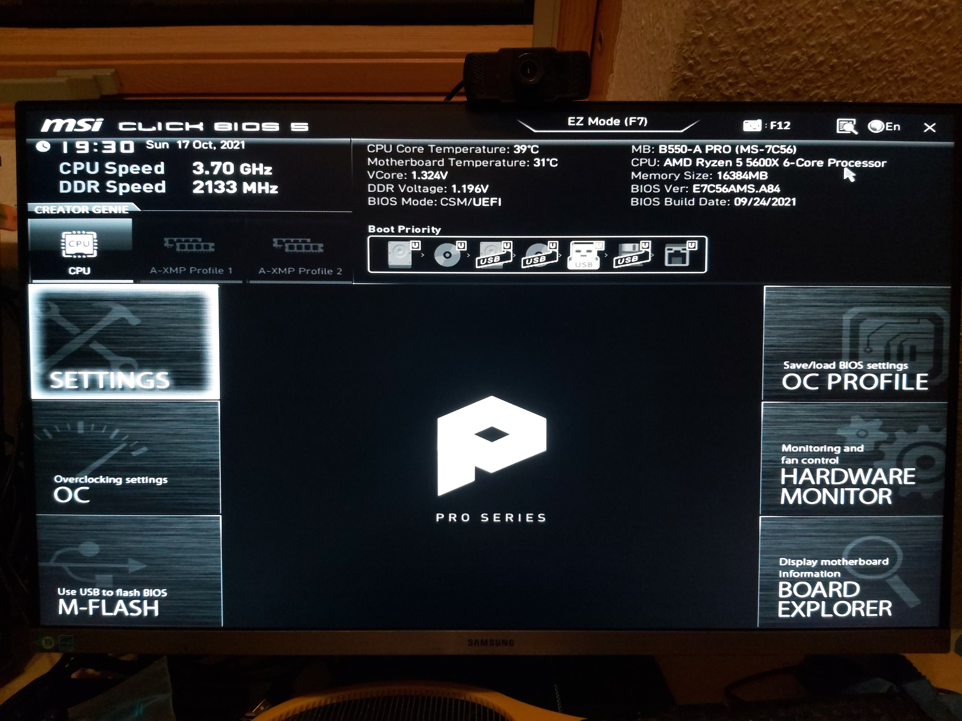

Bei den folgenden Einstellungen gehst du links auf OC.
PSS Support -> Enabled
Spread Spectrum -> Disabled
Jetzt oben auf AMD CBS gehen
Global C-state Control -> Enabled
CPPC -> Enabled
CPPC Preferred Cores -> Enabled

Das Aktiveren von Secure Boot hat leider nicht Funktioniert
Edit: der Vorherige schritt, aber schon :)
