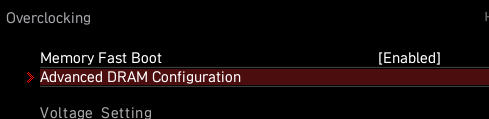

Jetzt gehst du auf OC.
Dort siehst du den ersten Eintrag wo Normal steht den kann man umstellen auf glaube Advanced.
Das rot hinterlegte suchen und anklicken.
jetzt bist du in der RAM Timings Einstellungen dort ganz nach unten.
Die beiden Einstellungen wo Enabled steht so einstellen, alles andere interessiert erst mal nicht.

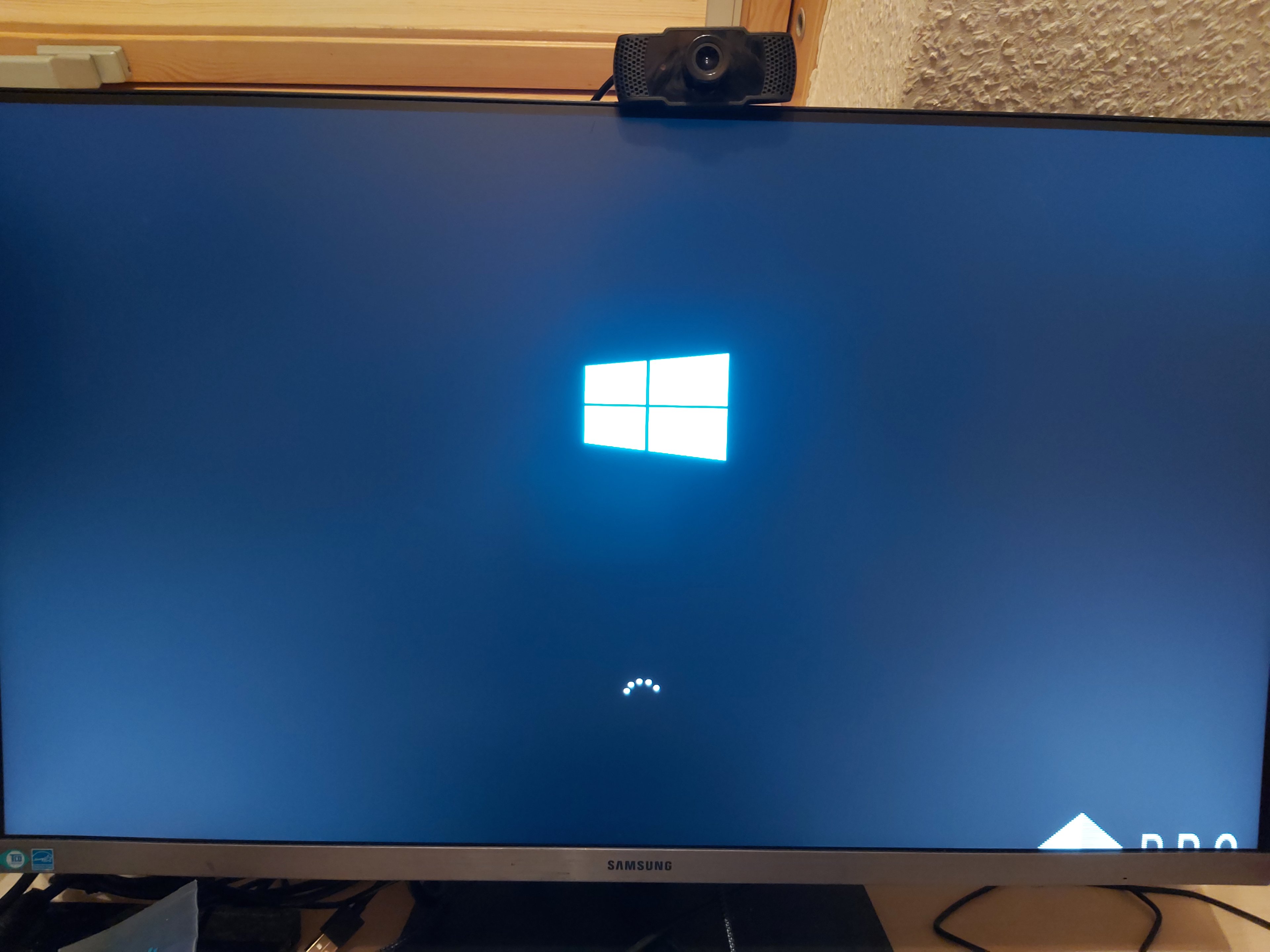

Leider schlechte neuigkeiten, es hängt sich wieder beim Booten auf ;(
Edit: Er versucht zu Booten aber Start dann Neu, das macht er genau 2 mal und bei 3mal hängt er sich auf.

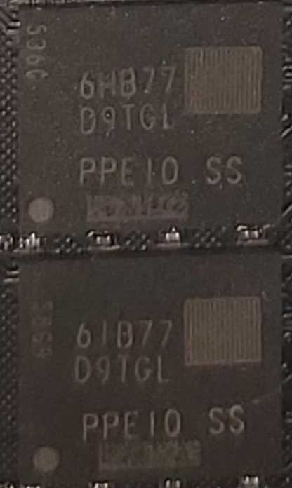

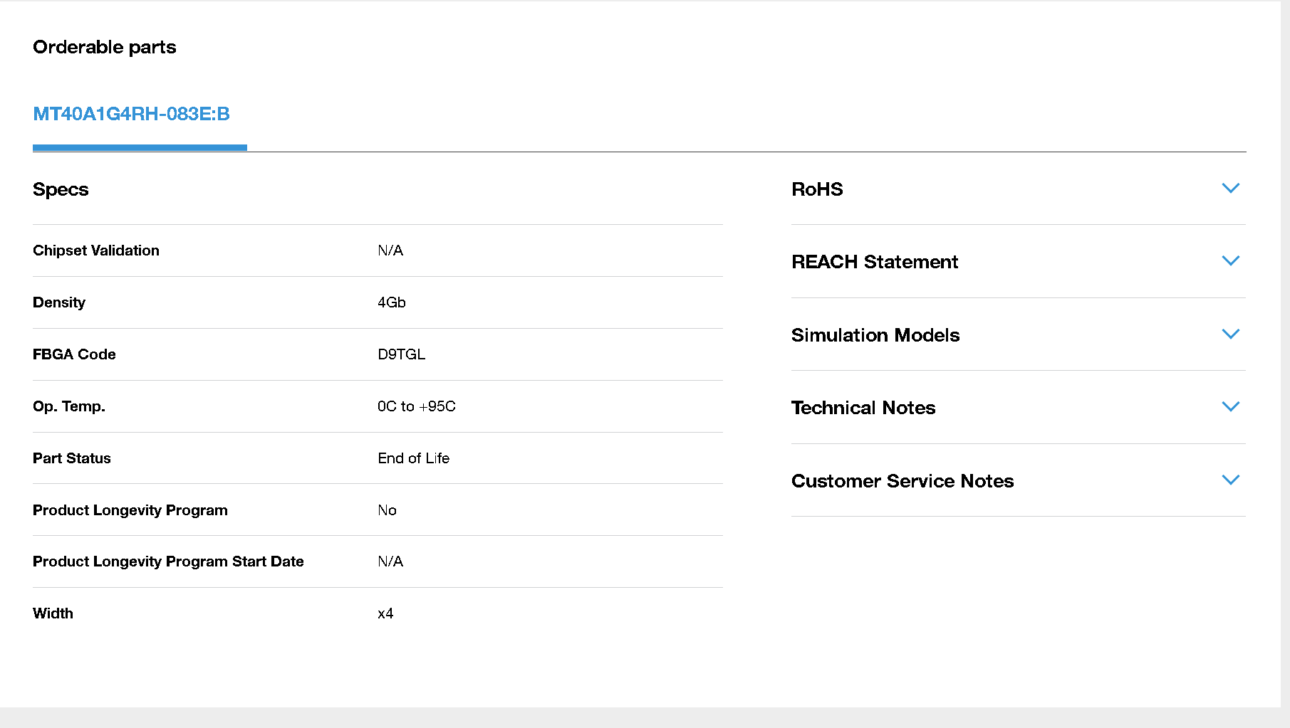

Also der RAM oder besser die Chips sind tatsächlich von Micron, das hat mir keine Ruhe gelassen das ich die Teile nicht identifiziert bekommen!
D9TGL
