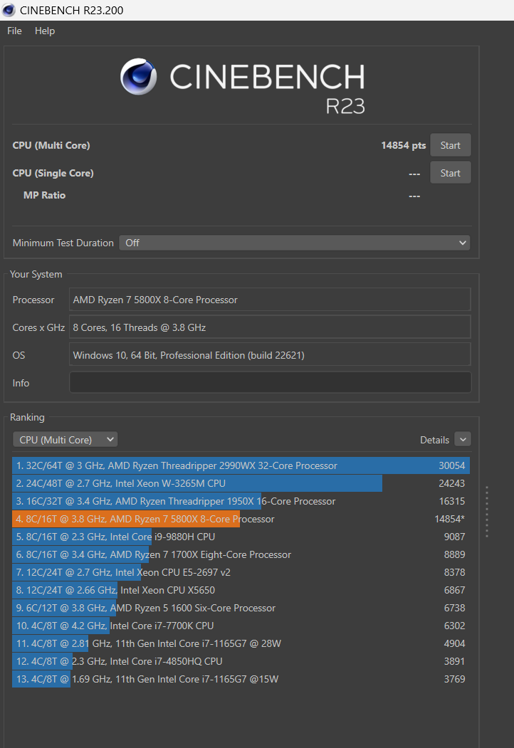

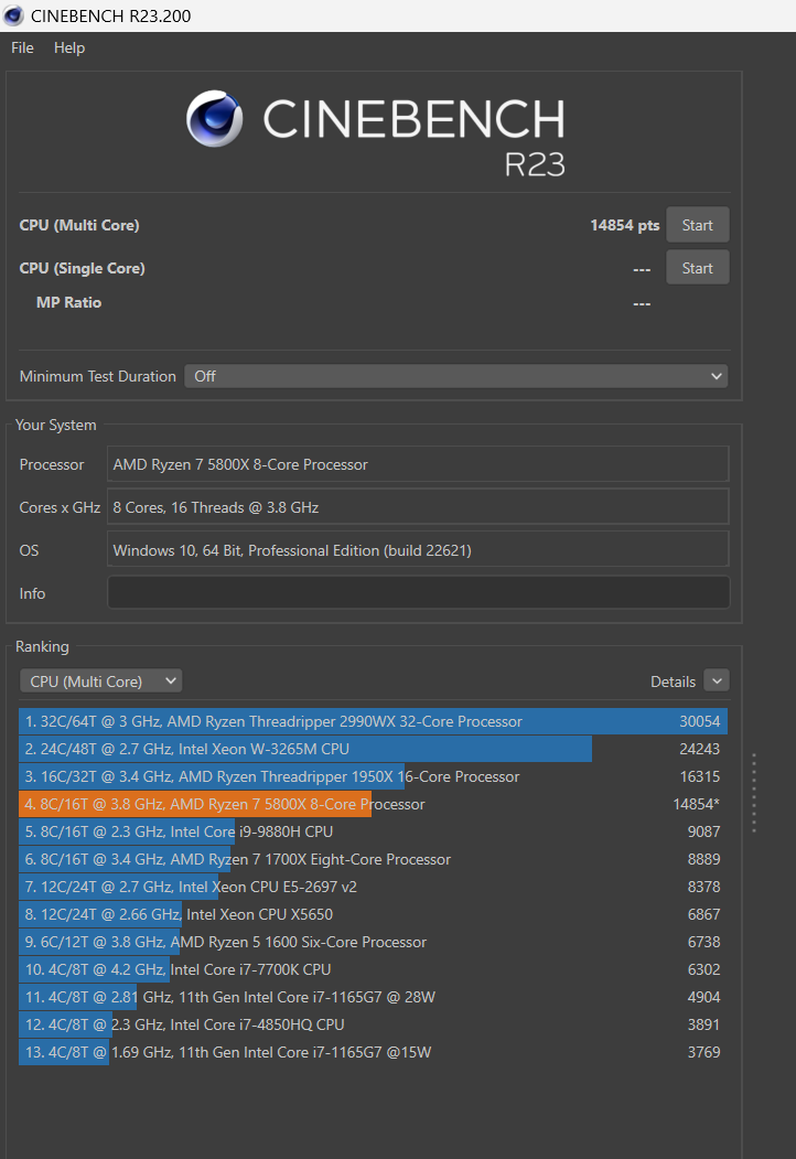

So kleines Update, Lüfter entsprechend richtig gestellt und noch etwas mit den PBO rumgetestet.
Mit 130/95/130 CO -25 habe ich glaube ich ein annehmbares Ergebnis bei max. 76 Grad

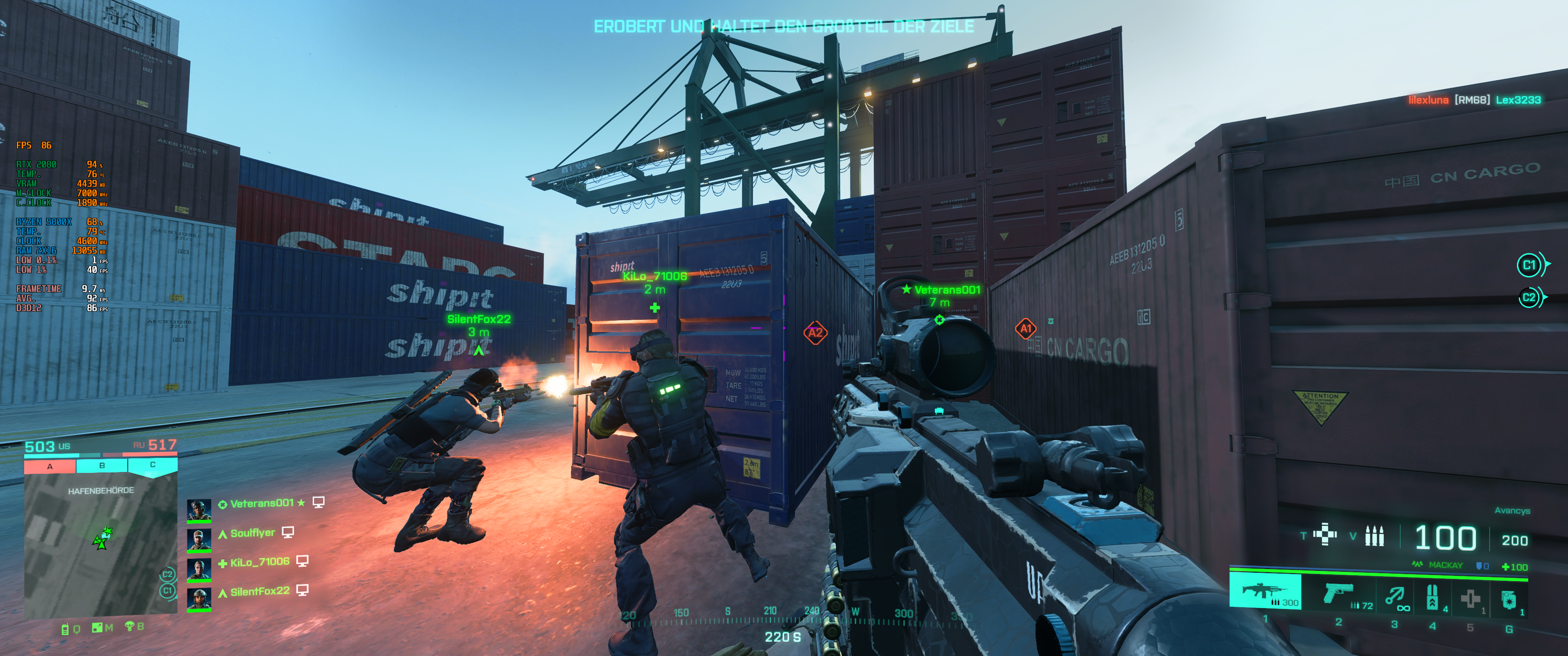

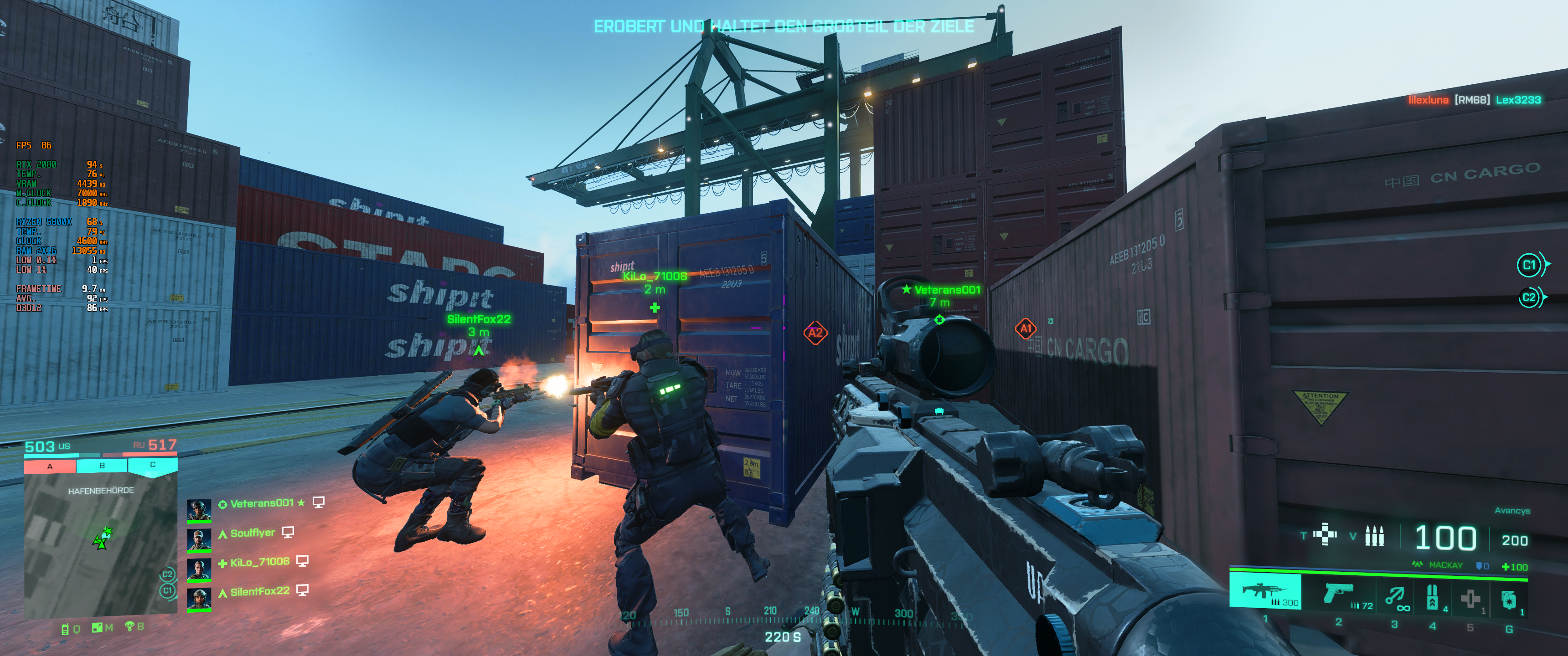

Und zack im GPU Limit gelandet :D
