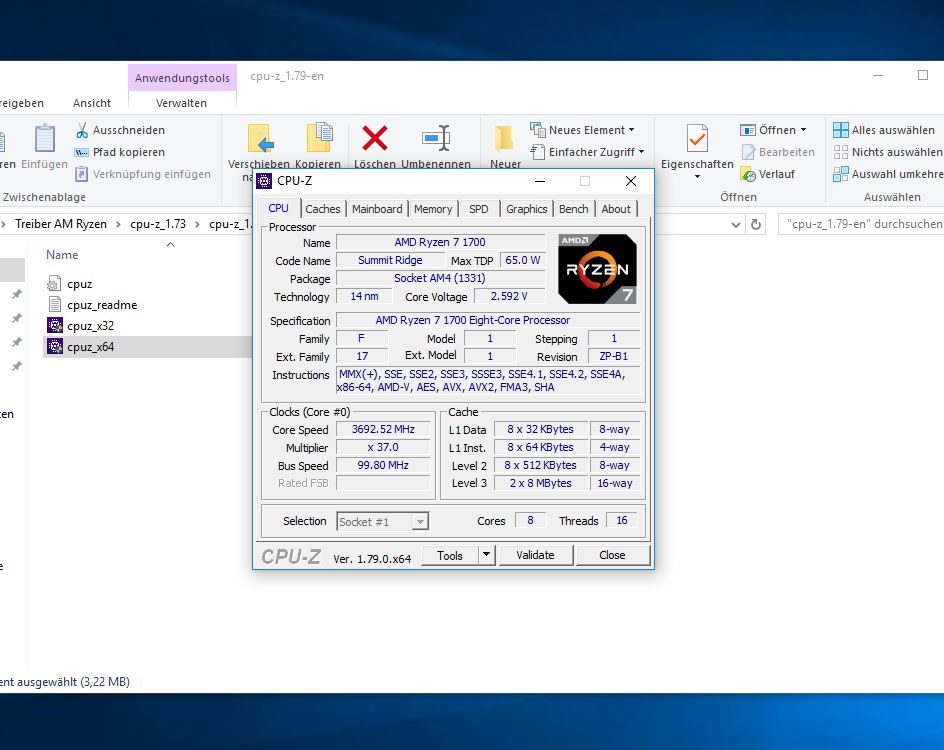

Spinnt bei euch CPU Z auch mit der Vcore ?

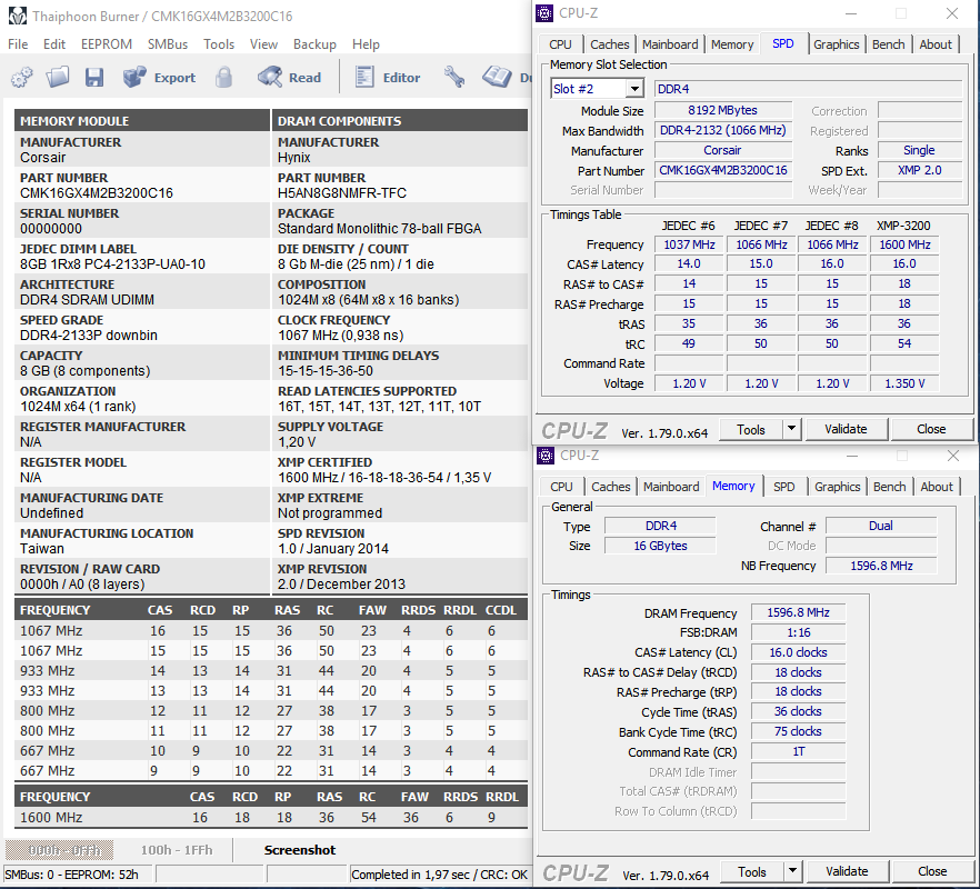

Und ich habe gestern Mein Ryzen System zusammengebaut, puuh das hat mich echt Nerven gekostet mit dem Bios.
Gleich direkt das 2.20 BIOS aufgespielt, ging ohne Probleme, aber ich bekomme meinen Ram ums verrecken nicht über 2133 Mhz, sobald ich nur eine Stufe höher gehe Startet sich das Mainboard 5 Mal neu, und ist dann wieder auf Werkseinstellung
Vlt hat da jemand Tipps ? Verzeweifel daran Momentan.
Dafür kommt mein 1700 Mit 1,3 Vcore Problemlos auf 3,7GHhz, und dümpelt laut Aktuellster HW Info Version auf 21,5 Grad im Idle vor sich hin, Auf Maximaler Last 53 Grad

Corsair RAM CMD16GX4M2B3000C15, Dominator Platinum 3000Mhz

Gerade nochmal versucht den Ram in kleinen Schritten höher zu bekommen als 2133, keine chance, Timings erhöht, Spannung erhöht, mit/ohne XMP, alles über 2133Mhz endet in einer Restart Schleife mit anschließendem Reset
Und das bei einem Ram der als OC Ram mit selektierten Chips beworben wird
