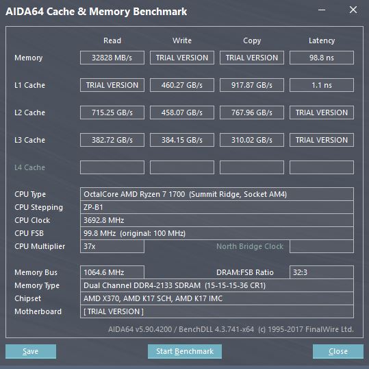

Kriegst Du Deinen Speicher immer noch nicht über 2133MHz raus?
Schon alle BIOS/AGESA Updates gemacht?
Hast ja meines Wissens eigentlich einen 3000 MHz Speicher CL15...
Seit den letzten Updates laufen bei uns in der Werkstatt eigentlich alle Ryzens bei 2800MHZ- 3200MHZ Ramtakt stabil. Egal ob Asrock, Gigabyte, Asus etc.
Wobei ich derzeit nur X Prozessoren am Laufen habe (1800x+1700x)
Kannst Du mal einen AIDA unter Werkzeuge einen Cache und Memory Benchmark absolvieren und einen Screenshot davon hier reinstellen?
Grüße
Zero
Grüße
Zero
Ps, habe einen Thread dazu eröffnet

immortuos schrieb:
Und diese Kits mit 1,4V sind eben ausserhalb jeglicher Spezifikation, ob man das seinem Controller zumuten will ist jedem selbst überlassen.
In der Spezifikation stehen klar höhere Werte als Maximum.
Wieso redest du von Spezifikation, wenn du diese offensichtlich nie gelesen hast? Kannst du gerne hier nachlesen: https://www.jedec.org/standards-documents/results/jesd79-4a
Ausserdem musst du jetzt nicht ignorieren, dass die 1.4V ganz klar nicht für 2133Mhz gedacht waren, hatte ich sogar noch zusätzlich erwähnt.
Andere BIOS Versionen kann man natürlich ausprobieren, da hast du recht. Hatte ich vergessen zu erwähnen.
Ich habe jetzt den originalen Kommentar um die letzten beiden Sätze ergänzt, sollte mehr Klarheit schaffen:
EDIT: Falls gewünschte Frequenz erreicht ist: Spannungen durch leichtes Absenken versuchen zu optimieren.
EDIT2: Anderes BIOS verwenden ist natürlich auch eine oft wichtige Option.
