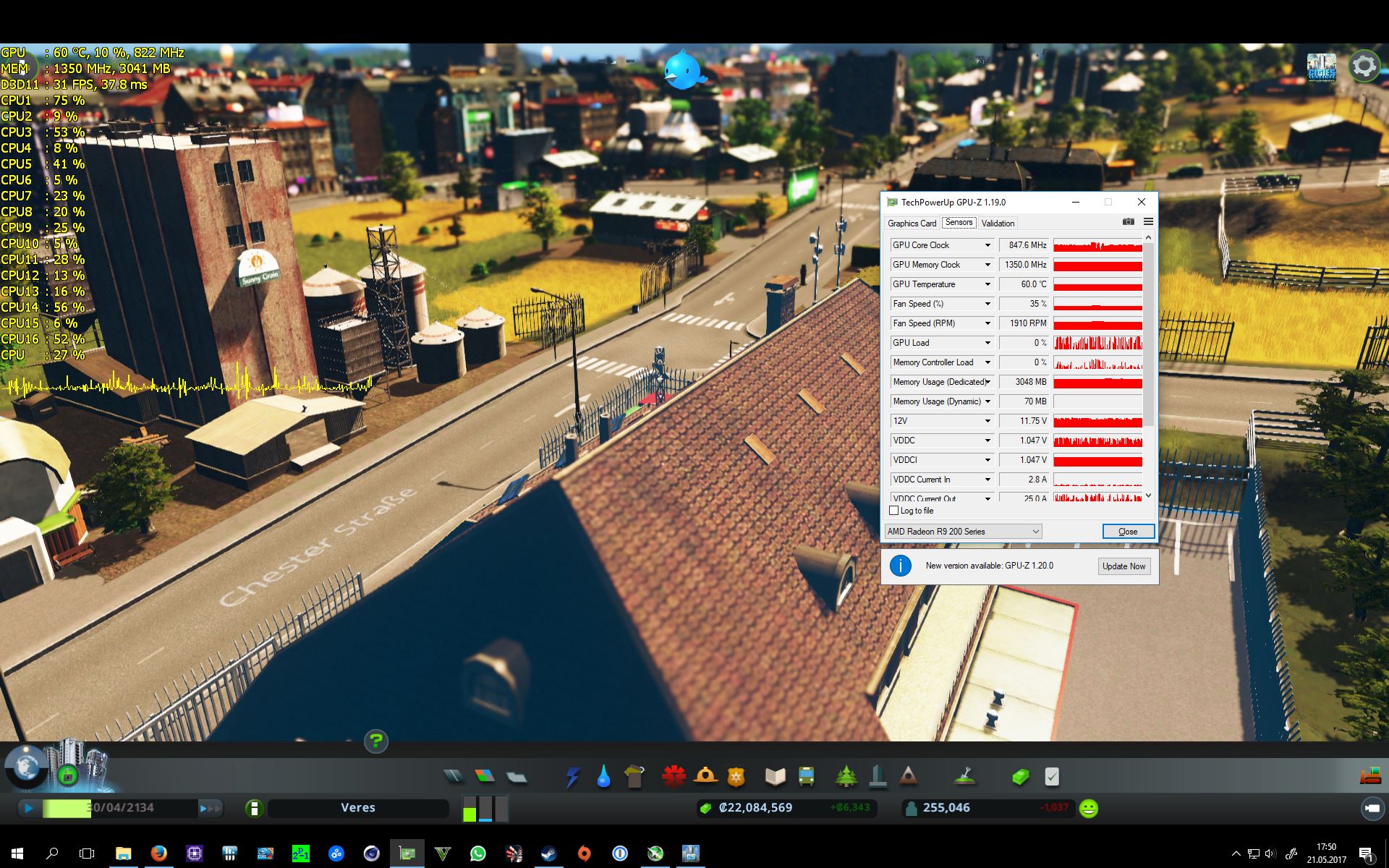

V-Sync ist eingeschaltet. Ich hab jetzt das Powerlimit der GPU auf Maximum gestellt, ändert aber nichts.

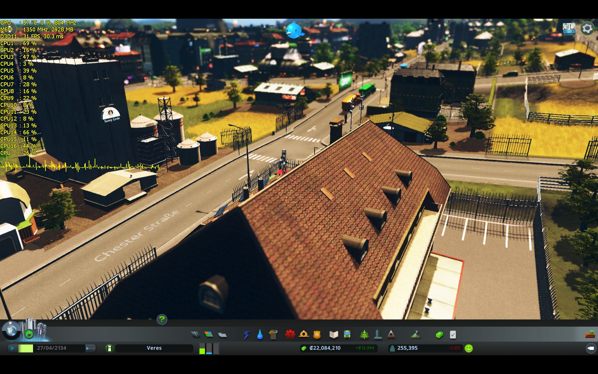

Hier nochmal ein Screenshot, mit der Graphic drin. Hab runtergezoomed und ein paar Sekunden gewartet.
Im Moment des Screenshots war die GPU Auslastung auf 0%, lol. Ja ne..
@Sologruppe: Kern 12, war im OSD nicht eingeschaltet. Ich hatte Afterburner seit langem nicht mehr drauf, war wohl an Kern 12 vorbeigerannt, beim einstellen des OSD. :p
Natürlich, so ist das bei einem CPU-Limit. Wird die GPU nicht voll ausgelastet, liegt ein CPU-Limit vor, auch wenn die vielleicht selber nicht ganz ausgelastet ist. Irgendwas ist dann jedenfalls am Limit. So ist das dann.
Hab mit 4.9 GHz mal gebencht, das mache ich aber auch nur für Benchmarks, sonst wird das Ding viel zu heiß. ^^^

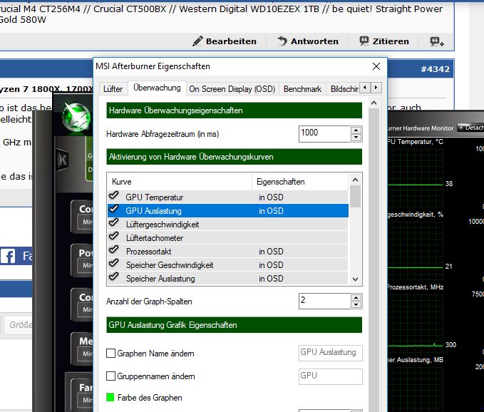

Ja ich glaube das ist gar nicht die GPU-Auslastung.. Haste mal geschaut was da genau angezeigt wird?
Afterburner nehme ich für das OSD eh nicht, weil der eh kaum was anzeigt. Ich nehme dazu immer HWinfo, das arbeitet auch mit RTSS zusammen. Vom Afterburner sind bei mir nur 2,3 Sachen oder so, der Rest ist alles HWinfo..
Sun-Berg. Ich hatte mit meine R9 390 damals auch Probleme mit der Afterburner Anzeige der Auslastung...nimm dafür einfach GPU-Z. Damit die Auslastung im Afterburner richtig angezeigt wird, musste man dran rumfriemeln, erinnere mich leider nur noch dunkel dran.
Du bewegst dich da nämlich nicht im CPU Limit, sondern vermutlich eher im GPU Limit.
Doch, das müsste die GPU-Auslastung sein:
Ja, aber sie wird nicht korrekt angezeigt vom Afterburner. Er liest die Werte falsch aus. Man musste irgendwas extra umstellen, damit es mit AMD GPU's dieser GCN Version funktioniert.
Kann sein, aber hier liegts tatsächlich am Spiel selbst. Hier der Screenshot mit GPU-Z.
Ich glaube die Engine versucht einfach auf 30FPS zu limitieren und das ist das Resultat.
Echt? Ich hatte mit meiner 7950 vorher keine Probleme, da wurde das immer richtig angezeigt. Interessant.
Da sieht es aber wieder "normal" aus. Wechselnde Auslastung. Hast du auch nicht im RTSS die Frames gecapt? Ist mir auch mal passiert. Hatte da immer 60 fps eingestellt und mich immer gewundert weil überall Vsync aus im Treiber un d Spiel. :D

Framerate limit steht auf 0 im RTSS.
Aber, das mit dem Framerate limit ist natürlich Blödsinn. Etwas weiter hoch steigt auch die Framerate.
Komisch ist aber, dass die GPU nicht auf ihren eigentlichen 1020Mhz taktet. Aber vielleicht liegts an irgend einer Einstellung. Ich teste mal mit einem anderen Spiel.
edit: Liegt am Spiel, in Prey läuft die GPU ständig mit ihren normalen 1020Mhz.

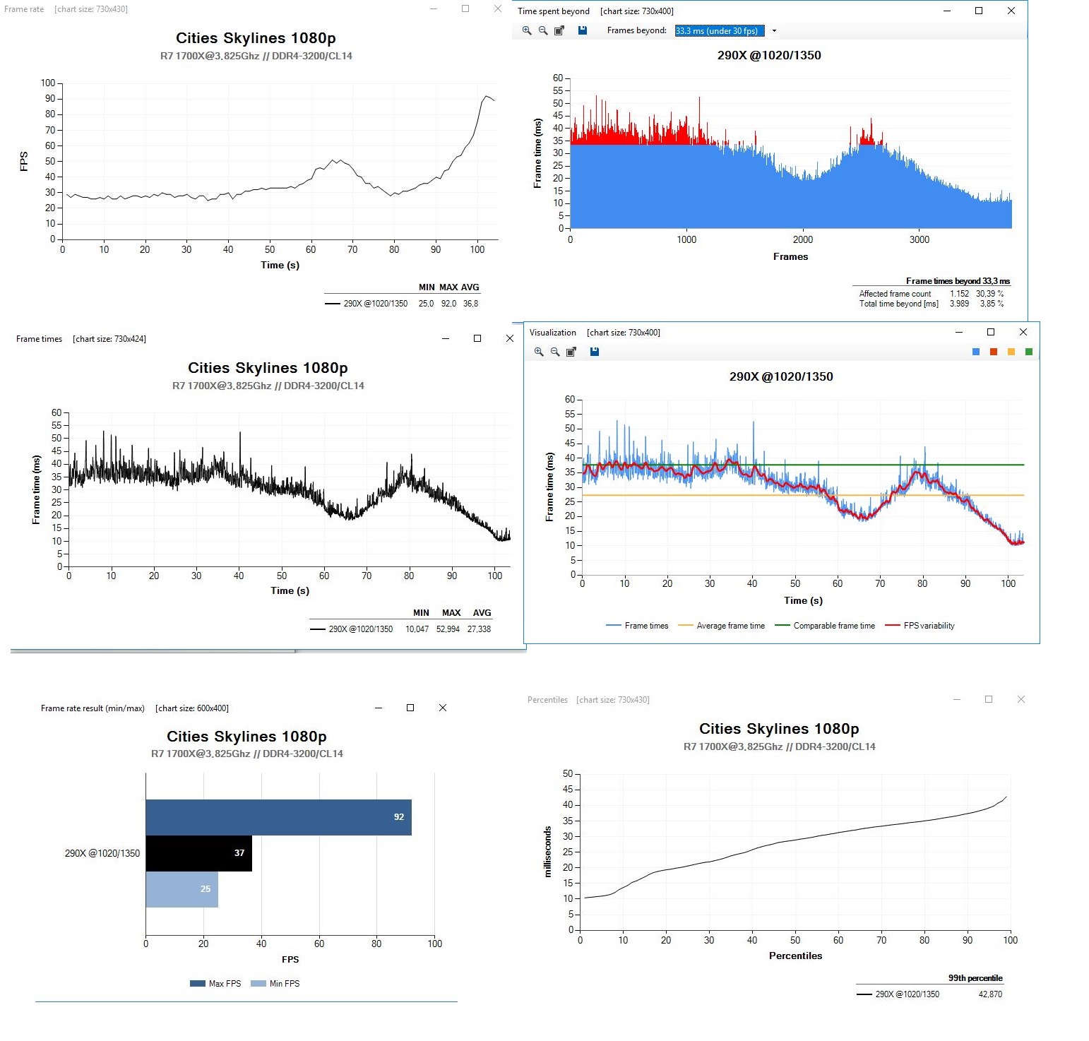

Ja das im RTSS 0 steht ist richtig. Dann ist die Begrenzung aus. Darf halt nur keine Zahl sonst drin stehen. Mach auch mal den Benchlauf wie ich. Der ist immer gleich und man kann super vergleichen. Hab jetzt nomma alles zusammengefasst.

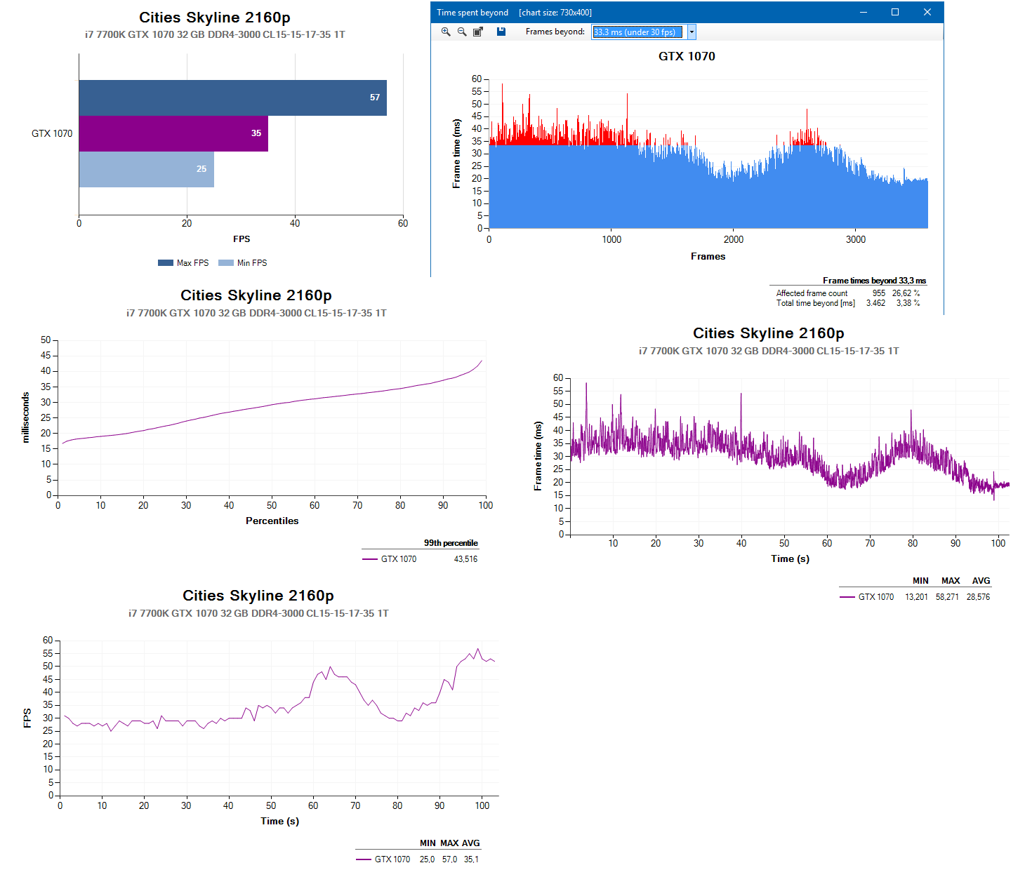

So noch 4K die Werte.
Noch ne Frage: Welchen log muss ich für FLAT nehmen? Den von HWinfo liest er nicht. Afterburner Benchmark liefert nur AVG, Min und Max. (also keine frametime Werte)?
edit: Habs rausgefunden. Fraps also.
Jep. ;)
Für HWinfo kannste Generic Log viewer nehmen, der liest alles schön aus mit Grafik und Durchschnittsangabe.

Und haste schon was erstellt? Zeig mal. :)

Und noch was dazugelernt. Sehr praktische Tools, Danke.

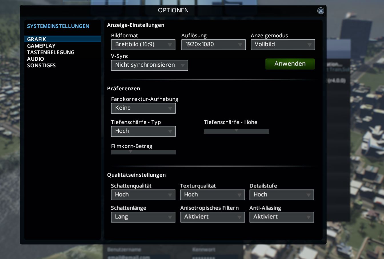

edit: Hier noch die Grafikeinstellungen im Spiel:

Ich finde das Tool spitze. Hab vorher immer mit Excel diese Frametimestabellen erstellt, jetzt geht das viel einfacher und bequemer.

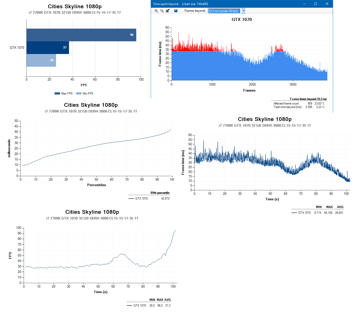

Sun-Berg schrieb:
@IchoTolot:

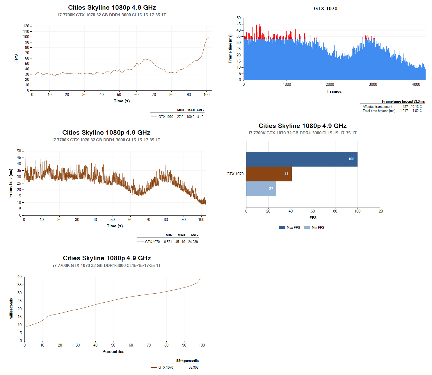

Interessanterweise bist du bei den Frametimes gar nicht besser. Hab ich ganz anders erwartet. :-O
9.2 - 54.1 - 26.6 hab ich.
10 - 53 - 27.3 hast du.
4.9 Ghz
8.6 - 45.1 - 24.3
Krass.

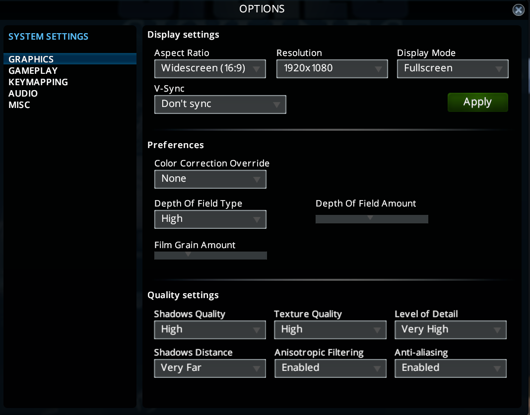

Einstellungen:
Detailstufe kannste noch auf Very High stellen.
Einstellungen stell ich noch auf Very High und dann lass ich den 1700X auch noch mal auf 3926Mhz laufen. Wird zwar keinen besonders grossen Unterschied machen, aber probieren kann man es ja.
