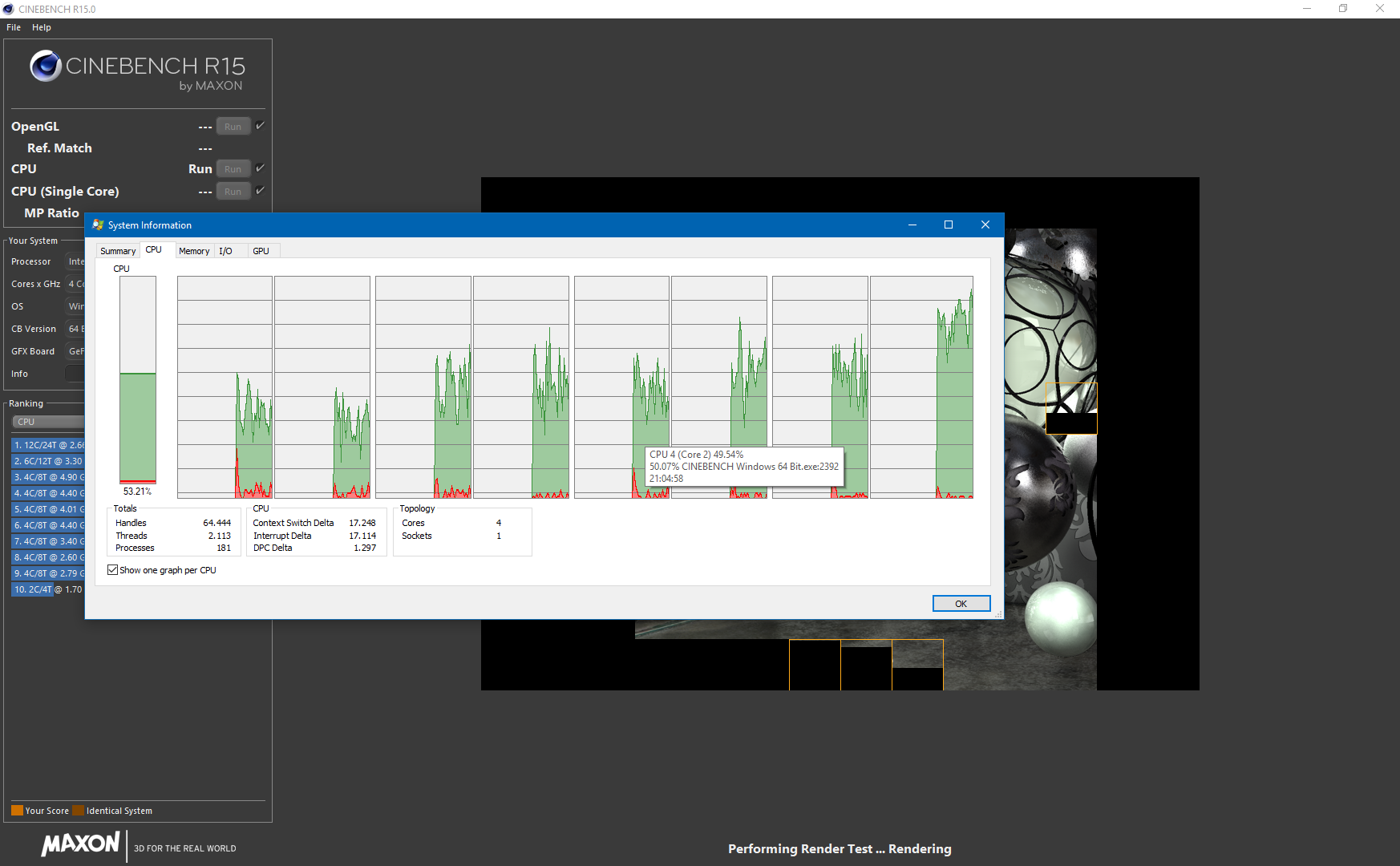

Iscaran schrieb:Man kann im Cinebench aber einstellen dass er nur mit 8 Threads rendern soll.
Bei mir nimmt er aber dennoch alle Threads. Verstehe die Funktion nicht ganz..
Er verteilt dann nur die Arbeit für 4 Threads auf alle Threads. LOL
immortuos schrieb:Warum frägst du nicht einfach mal im Luxx die üblichen Henker? Die machen dir das vermutlich sogar günstiger und ohne großes Risiko selbst was kaputt zu machen.
Wen hättest du da denn im Sinn? Irgendein bestimmter User der vertrauenswürdig ist?
Wenn du unter "File" => "Preferences" => Haken bei "Custom Number of Threads" setzen und die Zahl auf 8 stellst ?
Bei mir nimmt er dann soviele Threads wie ich da reinschreibe.
Du siehst das an der Zahl der "Kästchen" die das Bild rendern.
Machst du 1 Thread, ist immer nur 1 Kästchen umrandet beim multi test.
Machst du 2 Threads hast du 2 Kästchen usw.
Zumindest bei mir geht das so.
Das ist normal und der Sinn des ganzen. Der Windows Thread scheduler rotiert dann die Threads auf der CPU. (deswegen wäre ja ein Vergleich mit SMT Aktiv und Aus bei 8T interessant). Würde erwarten dass es in so einem Fall nicht viel bringt SMT zu deaktivieren weil der Scheduler das eigentlich schon korrekt sortieren sollte.
Mit einem Limit der Render-Threads kann man halt super Anwendungen/Games simulieren die nur BIS zu einer bestimmten Threadzahl skalieren bzw. eben z.B. in einem 2T-Limit "arbeiten".

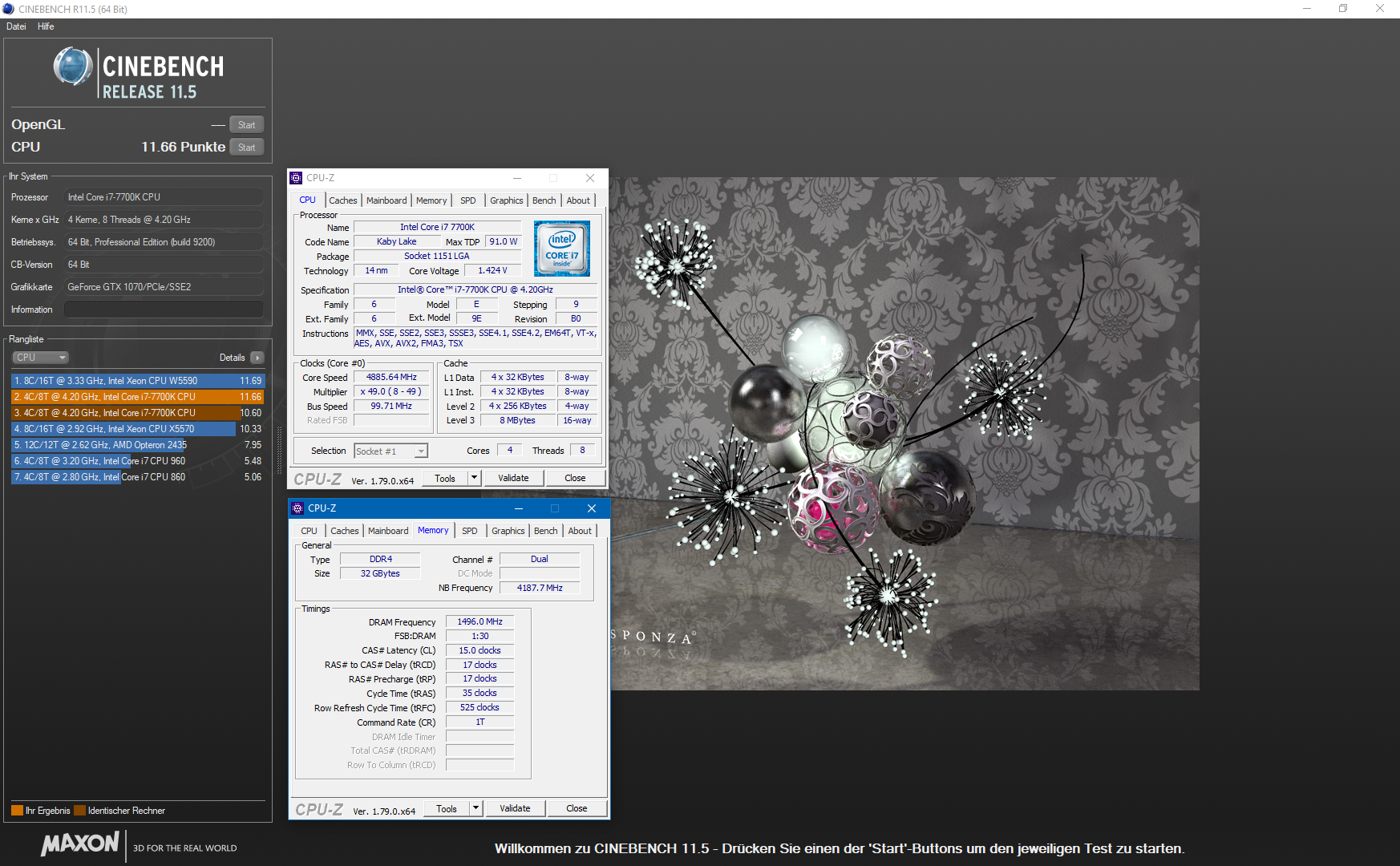

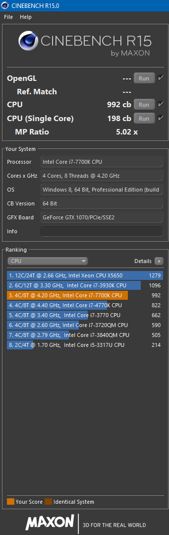

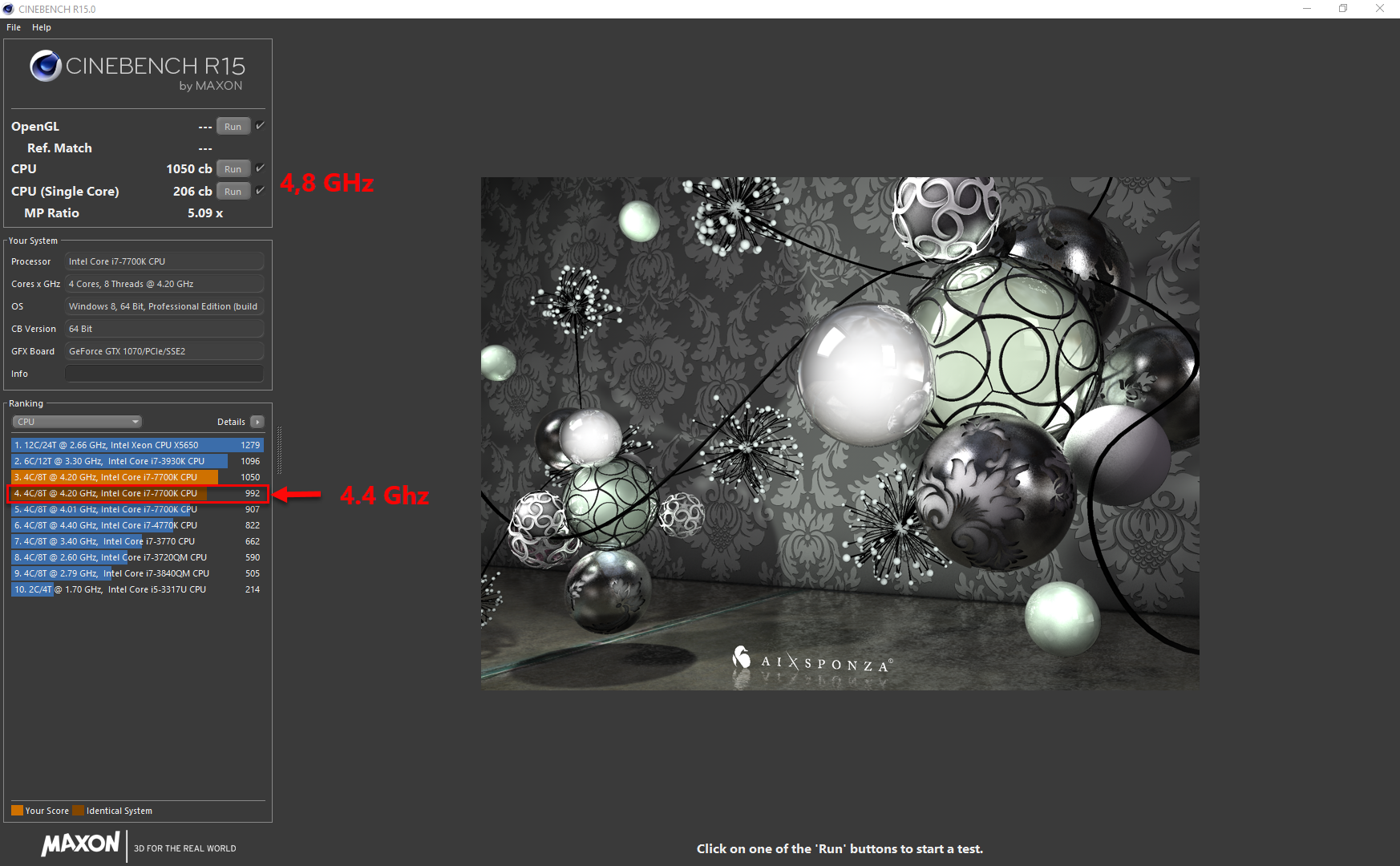

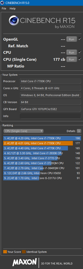

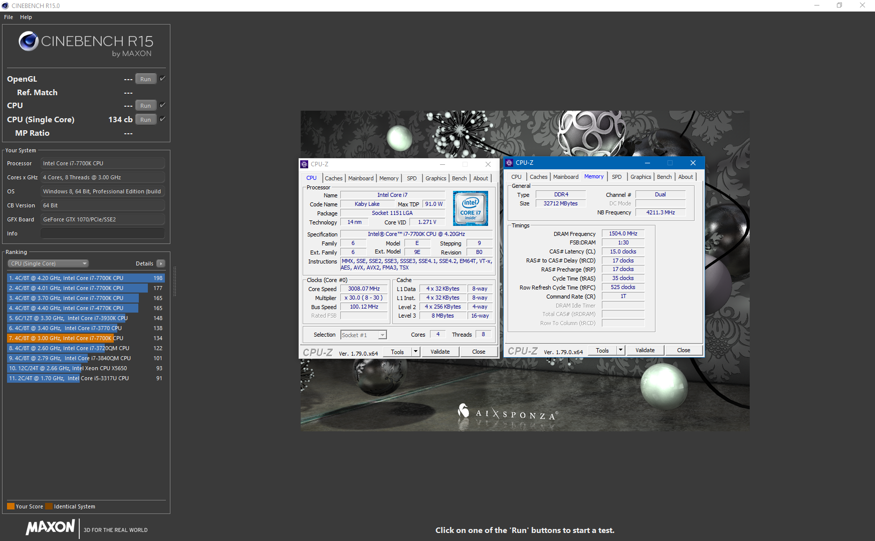

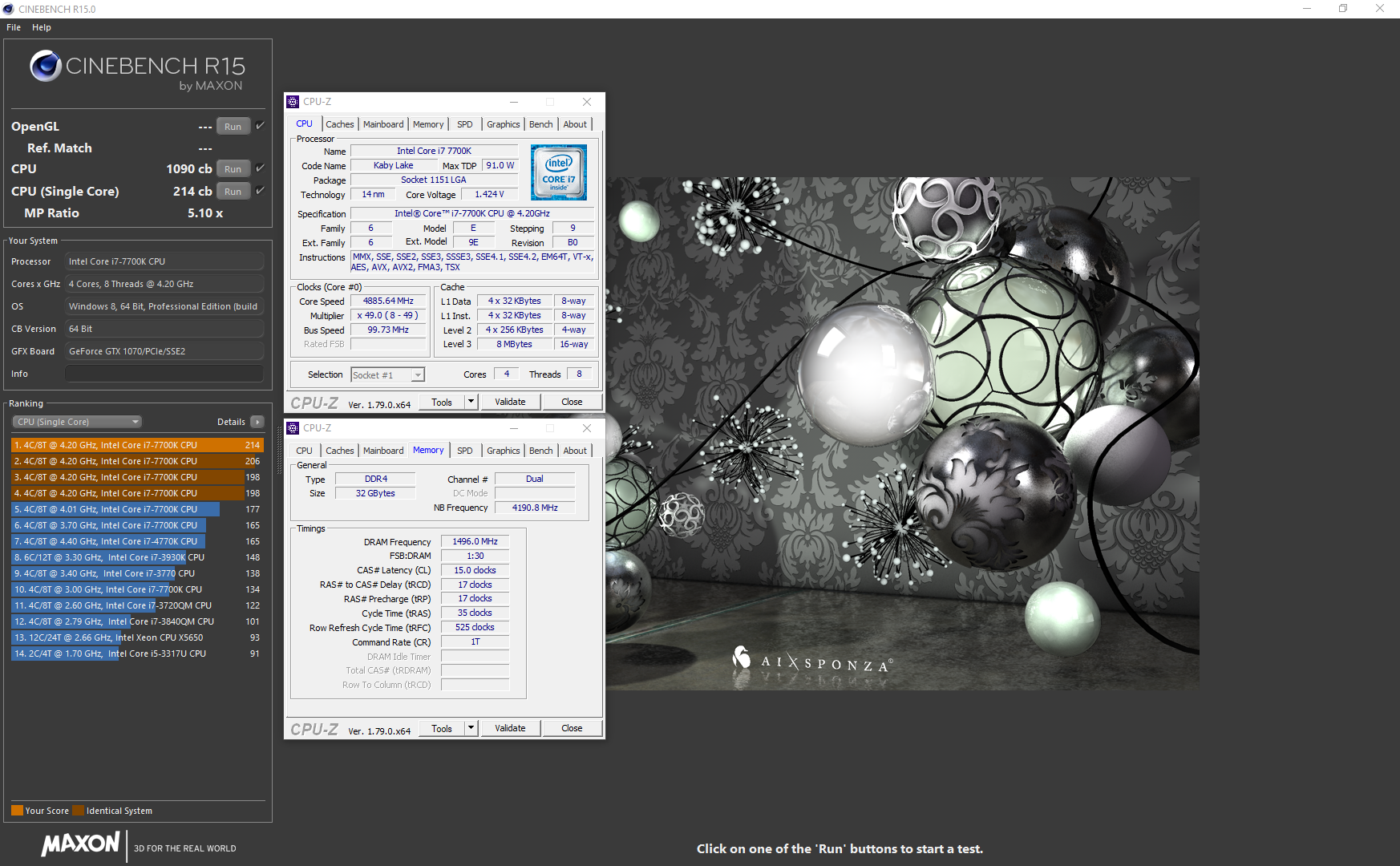

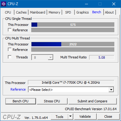

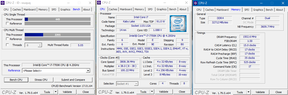

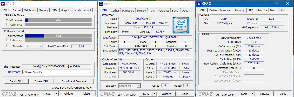

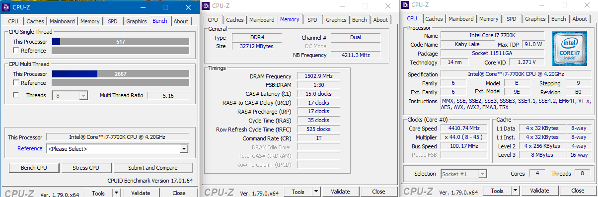

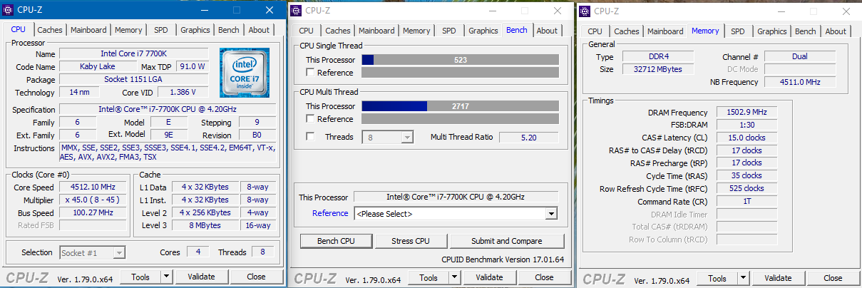

Hier mal meine ganzen Benchmark Pics. ^^
Ich hab 4x8 GB verbaut.
Aber geile Tabelle!
Cinebench i7 7700K @3 GHz.png608,9 KB · Aufrufe: 507 -
Cinebench i7 7700K @4 GHz Singlecore.png54,4 KB · Aufrufe: 519 -
Cinebench i7 7700K @4.8 Ghz.png1,1 MB · Aufrufe: 516 -
Cinebench i7 7700K @4.9 GHz.png1 MB · Aufrufe: 569 -
Cinebench i7 7700K @Stock Multicore.png54 KB · Aufrufe: 499 -
Cinebench i7 7700K @Stock Singlecore.png54,1 KB · Aufrufe: 505 -
CPUZ Benchmark 3.8 Ghz.png88,8 KB · Aufrufe: 501 -
CPUZ Benchmark 4.0 Ghz.png107 KB · Aufrufe: 549 -
CPUZ Benchmark 4.5 Ghz UC 4.5 GHz.png98,5 KB · Aufrufe: 549 -
CPUZ Benchmark 4.9 Ghz.png19,7 KB · Aufrufe: 502 -
CPUZ Benchmark.png85,9 KB · Aufrufe: 538 -

So...nochmal geupdatet bin deine Bilder durchgegangen - die CPU-Z Werte erscheinen mir aber sehr niedrig bei dir. Die müssten doch eigentlich ca. einen Faktor 5 Höher liegen !
Mein alter FX-6300 packt ja schon 1100 und 5000 CPU-Z marks dein 7700 muss eigentlich bei ca. 2400 und 9000 liegen.

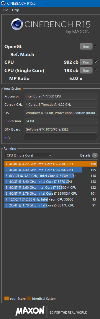

Seit Update 1.79 sind die Werte nun realistischer. Da wurde was am Bench geändert. Vorher waren die Werte totaler Käse. Da war ja ein Ryzen mit 4 GHz so schnell wie ein i7 bei 4.5 GHz. ^^ Daher haben die den angepasst.
Cinebench ist 198 Cingle 992 Multi übrigens Stock.

Wenn der Stock eingestellt ist dann hat er 4.2 Base und 4.5Turbo ?
...wäre evtl. gut wenn du nochmal einen Stock-Wert messen könntest...auch der Wert den ich bei 4800 MHz drin stehen hab erscheint irgendwie nicht richtig (oder der bei 4900). Jedenfalls erscheint die "IPC" für 4800 irgendwie zu niedrig.
