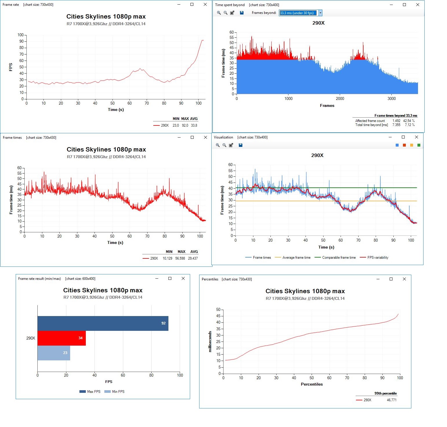

Ich bekomme meinen 1700X nicht höher als 3926Mhz auf Luftkühlung. Aber das reicht im Prinzip schon lange. Hier meine Resultate auf Very High, mit der Taktung auf 3926Mhz.
Ist eigentlich noch etwas schlechter geworden. Naja, weltbewegend ist est nicht.

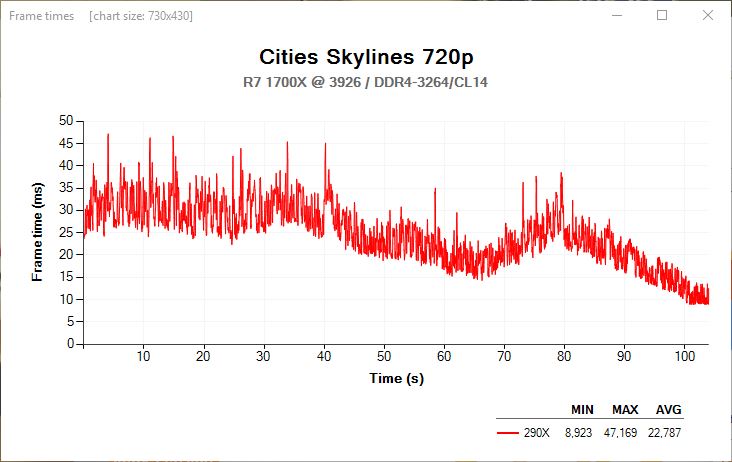

720p auf Standardtakt
8 - 58 - 26
Hab mal testweise verschiedene Threads der Reihe nach zugewiesen. Bis 5 Threads steigert sich die FPS bis maximal 57 FPS wenn ich ganz rauszoome, dann werden die Frametimes nur noch besser. Ich denke hier fehlt einfach weiterhin massiv CPU Singlecoreleistung. Müsste mal jemand mit Ryzen durchtesten, da sind ja 8 Kerne und 16 Threads da.

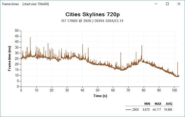

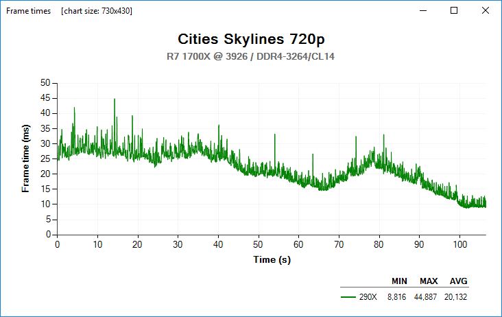

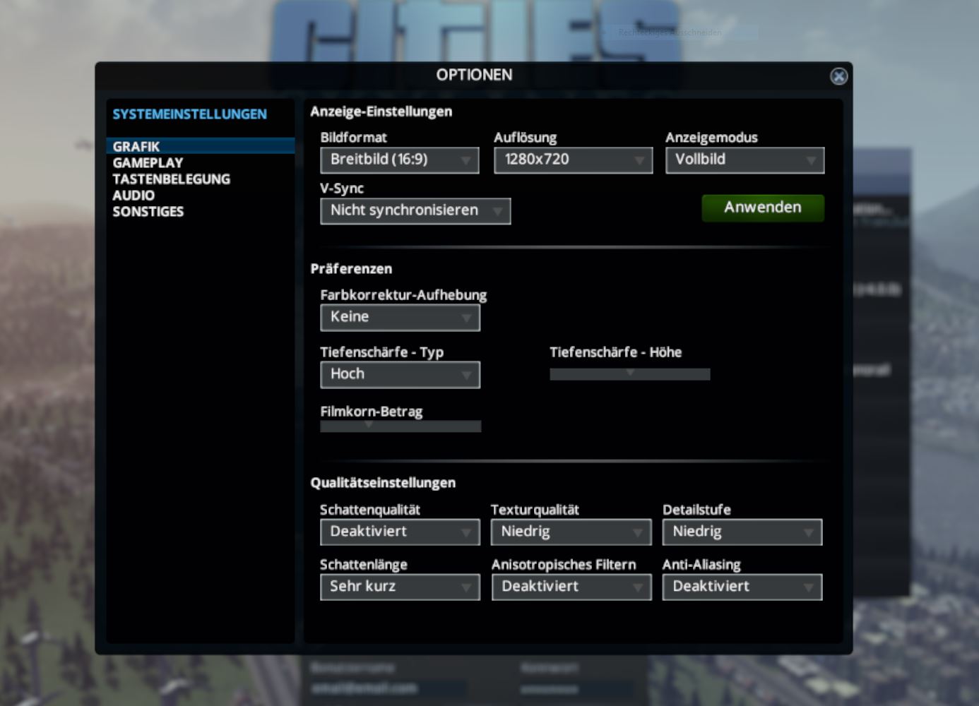

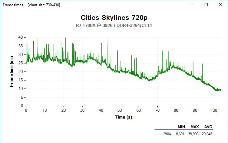

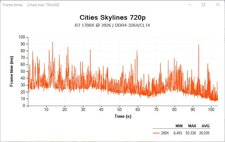

Hier noch mal ein paar Tests mit 720p und niedrigsten Einstellungen.
1. 8C/16T
2. 6C/12T (3/4 + 3/4)
3. 4C/8T (auf einem CCX)
4. 8T, ohne SMT
5. 4C (auf einem CCX)
Wo sind die Bilder? Ah da sind se ja.
720p min Details
Wobei die Kurve auf Ryzen bei 8 nativen threads ruhiger verläuft als bei 4c/8t. Am ruhigsten verläuft sie natürlich bei 8c/16t aber den Unterschied spürt man nicht.
@Sun-Berg: Danke für den Ausführlichen Ryzen Test.
Mit 8 Nativen Kernen läuft das eigentlich immer etwas runder als mit mit SMT auf 8Threads...mit SMT wirds eigentlich immer etwas unruhiger - vor allem wenn das SMT nicht gut umgesetzt wird.
Sieht man hier auch wieder schön bei
https://www.computerbase.de/forum/attachments/720p4c8t-jpg.624473/
vs:
https://www.computerbase.de/forum/attachments/720pnosmt8ca-jpg.624474/
Müsste man eigentlich ganz analog bei einem Intel 8Kerner sehen.
EDIT: Das Game ist also auch auf maximal 8T ausgelegt wie es scheint...oder bei der Stadtgröße geht halt nicht mehr.
Wäre noch schön mal die CPU-Auslastung auf den einzelnen Kernen gelogged zu haben...ob es einen Haupt-Thread gibt der mit 100% läuft (auch wenn er z.B. von Kern zu Kern springt). Wenn das nicht der Fall ist ist die Stadt eventuell noch zu klein - sprich wir haben noch immer nich das "CPU"-Limit gesehen in dem Game.

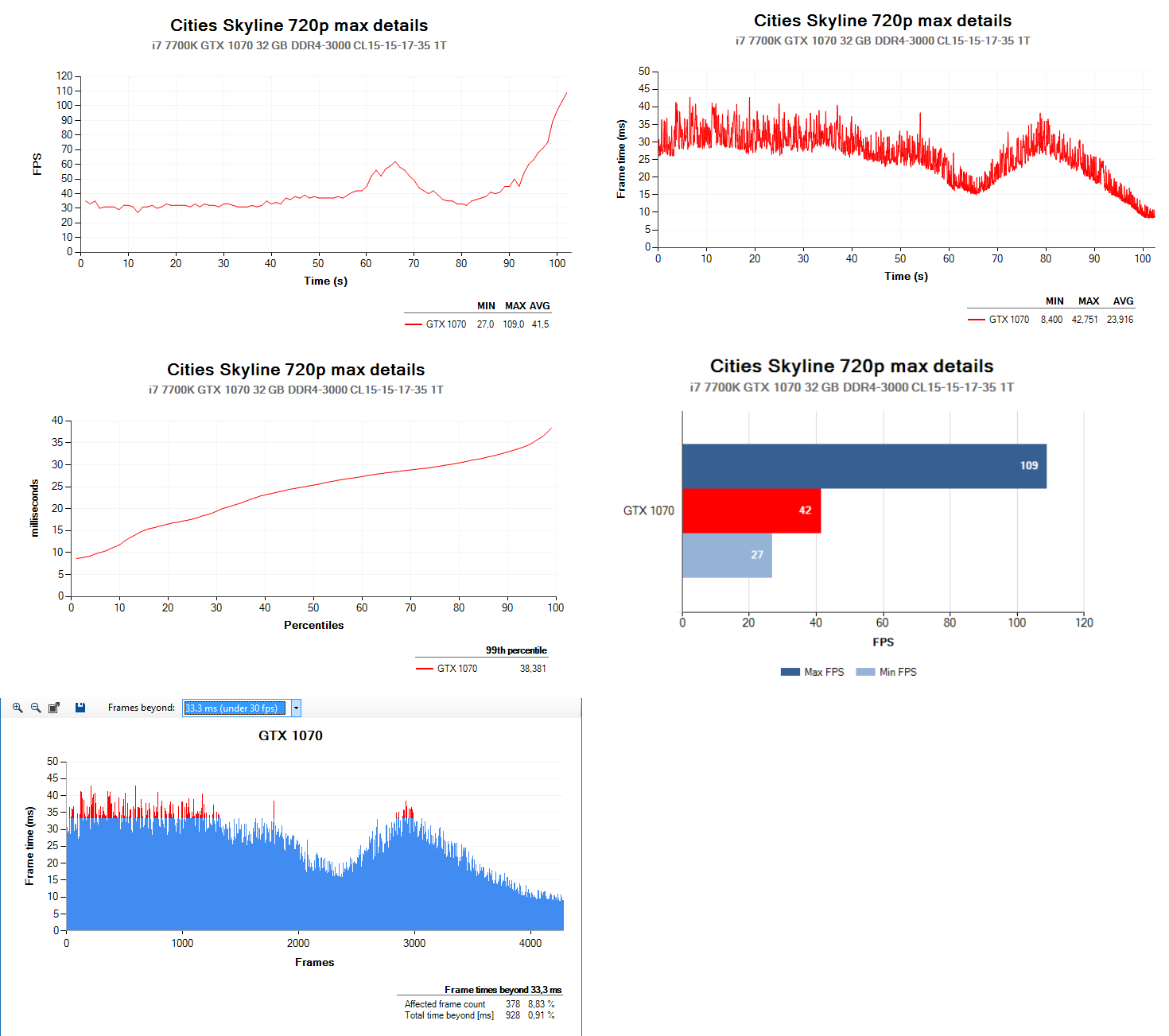

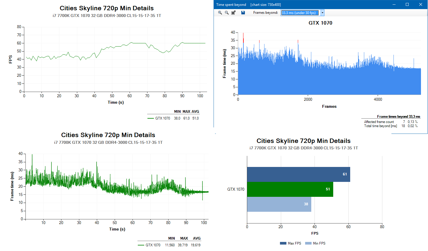

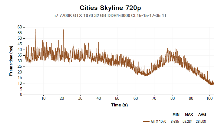

EDIT2: interessant der direkte 720p vergleich mit 7700K auf Standardtakt (4.4GHz ?)
https://www.computerbase.de/forum/attachments/21-05-_2017_20-39-43-png.624423/
Min/Max/AVG
7700K@4.4GHz: 8.7 / 58.3 / 26.5 (ms)
7700K@4.9GHz: 8.6 / 45.1 / 24.3 (ms) (leider nur 1080p Zahlen)
7700K@4.9GHz: 8.4 / 42.8 / 23.9 (ms) (720p Zahlen - EDITED)
R7-1700X@3.9GHz: 8.7 / 44.1 / 20.0 (ms)
8 native Kerne sind viel smoother als 8-SMT :) Trotz des Taktvorteils von 13% und damit der höheren Single-Core Leistung. Selbst im avg liegt der Ryzen in dem Game vorn und das obwohl die Engine nur bis 8T skaliert !
Selbst mit 4.9GHz kann der 7700K immer noch nicht "punkten".
Btw. Auch nochmal Danke an Tolotos für deine Werte !
Der Durchschnittswert ist was schlechter, aber man kann mit den 4 hochgetakteten Kernen schon eine Menge kompensieren. Ich werde meinen ohnehin bald köpfen und dann auch deutlich höher als Standard takten. Ich hatte auch ZeroZerp mal angeschrieben, ob er das auch mal testen will, weil er einfach viel schnelleren RAM hat. Vermute er wird die Ryzen Werte noch toppen können, wenn ich mit 4.9 Ghz und "nur" 3000er RAM so dicht ran komme. :) Aber im Durchschnitt ist der Ryzen besser, keine Frage. Sieht auf den Graphen deutlicher aus, ist es aber nicht so extrem. 8 native Kerne sind eben nunmal besser als HT.

So jetzt noch 720p max details @4.9 Ghz. ;)

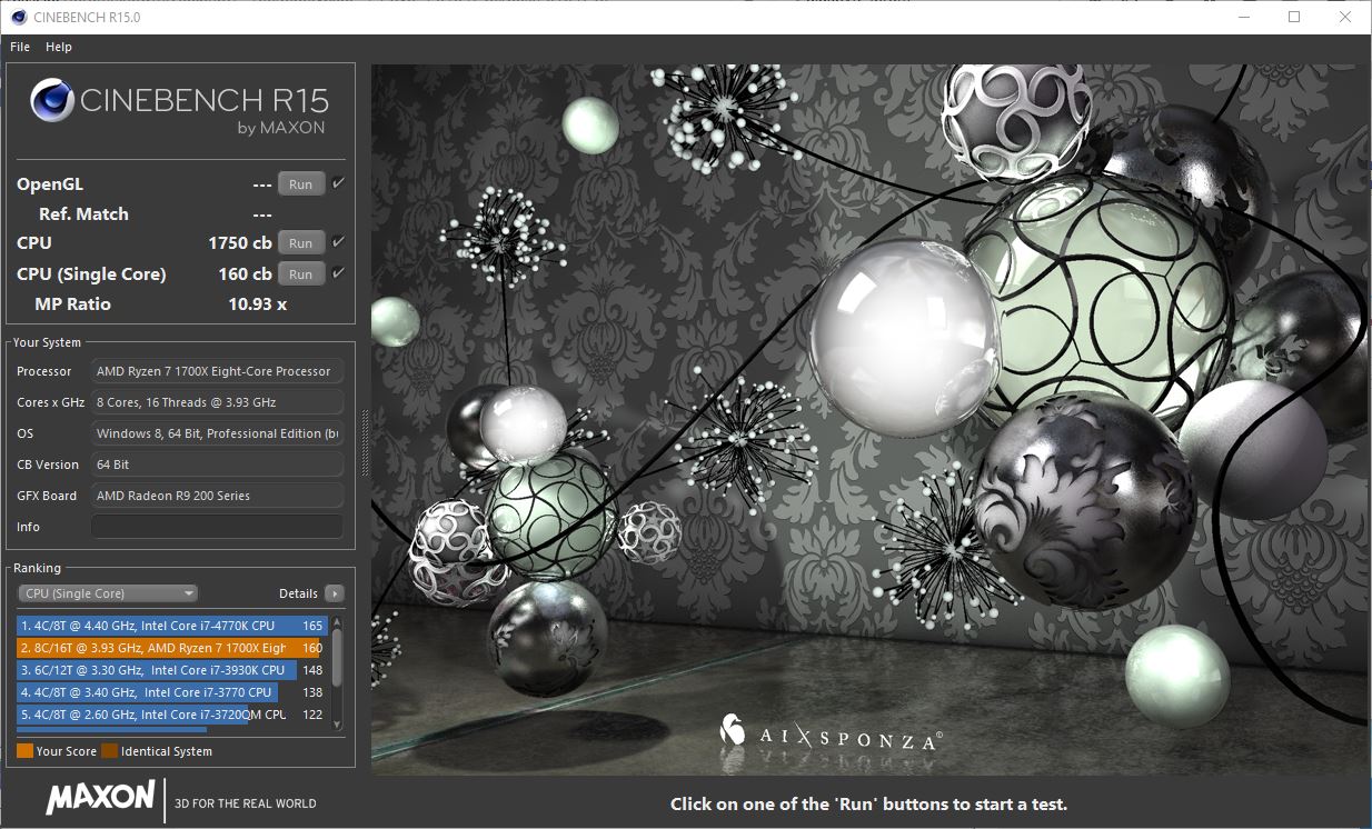

Bei mir sinds auf 3.926Mhz mit 16 threads ziemlich genau 1750 CB pts. , und 160 CB pts. single core.
Leider lassen sich Cinebench keine threads mit dem task manager zuweisen (bzw. sie lassen sich zuweisen, er nimmt aber trotzdem 16 threads, ebenso mit process lasso), also musste ich SMT per bios ausschalten um mit 8 Kernen zu testen. Dabei komme ich auf 1256 CB pts.
Hier die Bilder:
