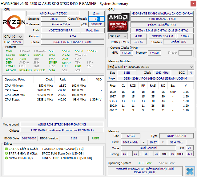

Installiere mal HWInfo64. Dort gibt es eine Spalte, die die maximale Frequenz eines/des jeweiligen Kerns anzeigt. Da müssten die höhere Werte stehen.
Such mal im Forum, die verbauten Hynix Chips harmonieren nicht mit AMD Systemen, ich habe da mehrfach schlechte Erfahrungen bei Kunden gemacht, gerade mit den 1xxx und 2xxx Ryzen laufen die nicht sauber, setze Crucial Module mit Micron Chips ein und es läuft - auch mit einem 2700X!
Reaktionen: Manou, Makso und whats4
Hier einmal ein Screenshot von HWInfo
