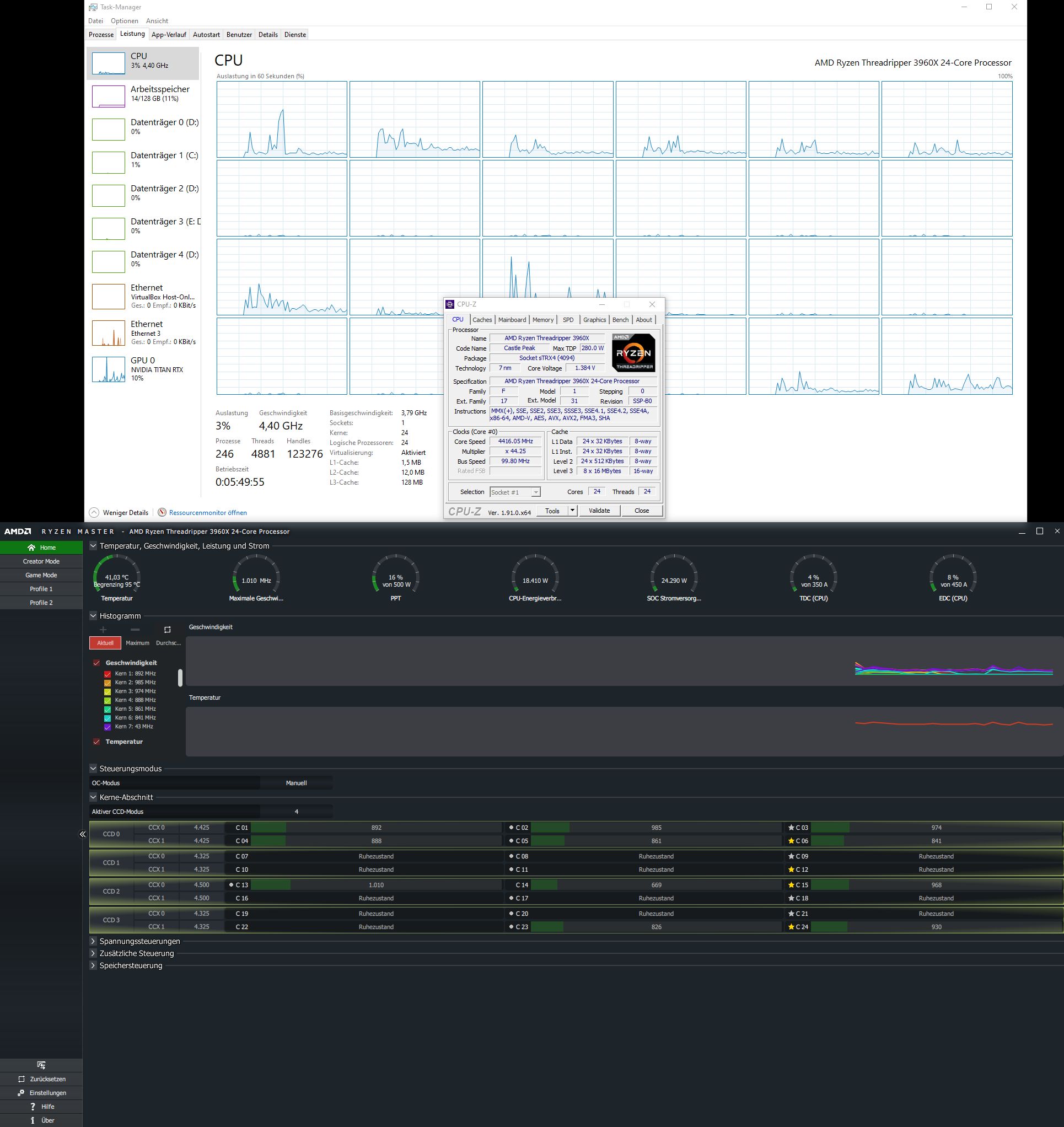

Ryzen Master Benutzen. Werder Dein Cam noch der Taskmanager zeigen richtig an. Das kommt in letzter Zeit so oft in den Foren ...

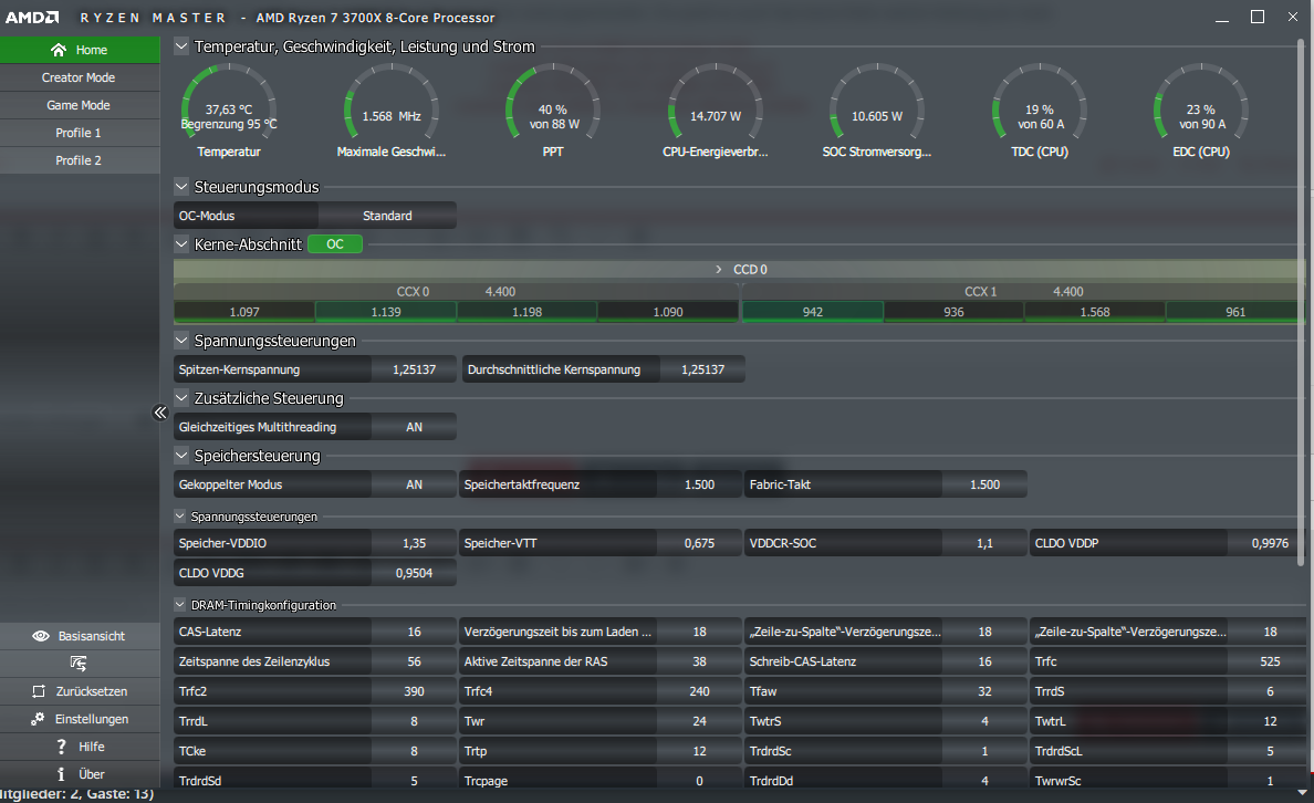

Nevermind es sieht garnicht besser aus ist so geblieben hatte es ausversehen im Energiesparmodus so sieht es in Ryzen Master aus

Falsche Beobachtung und daraus falsche Schlussfolgerung. Da läuft gar nix auf Max, es sei denn Du bezeichnest 1.5Ghz als Max.
Und die liegen auch nur an weil CAM läuft (und wer weiß was noch)
