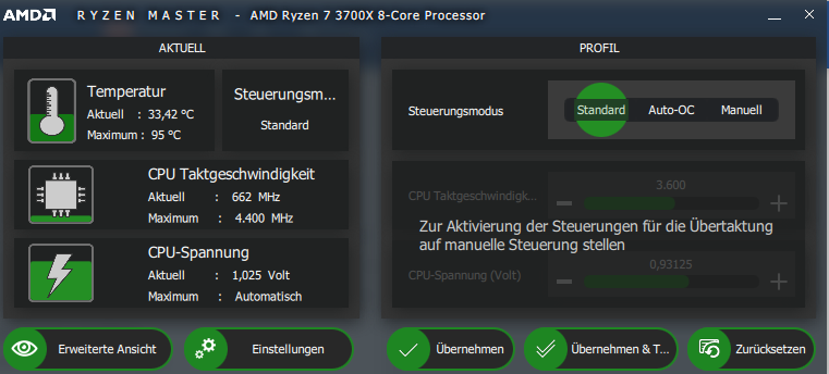

AMD Ryzen 7 3700x taktet im Idle auf 4,4Ghz
- Ersteller Olly07
Habe den Chipsatz Treiber installiert evtl. habe ich den vergessen xd. Habe jetzt AMD Ryzen Balanced drin. Der takt geht jetzt von 500Mhz auf 3,3Ghz und dann auf 3,6Ghz und dann wieder runter. Bei 3600Mhz hat er so um die 50° was mich irgendwie wundert. (Nicht wundern, habe den PC aktuell bei meinem Vater im Zimmer stehen, da meins renoviert wird.)

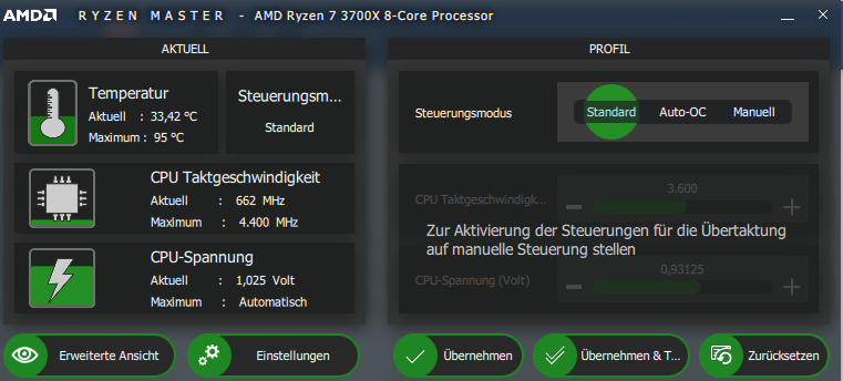

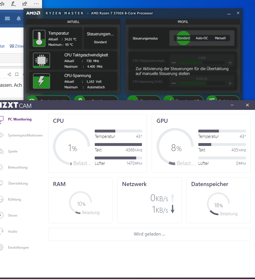

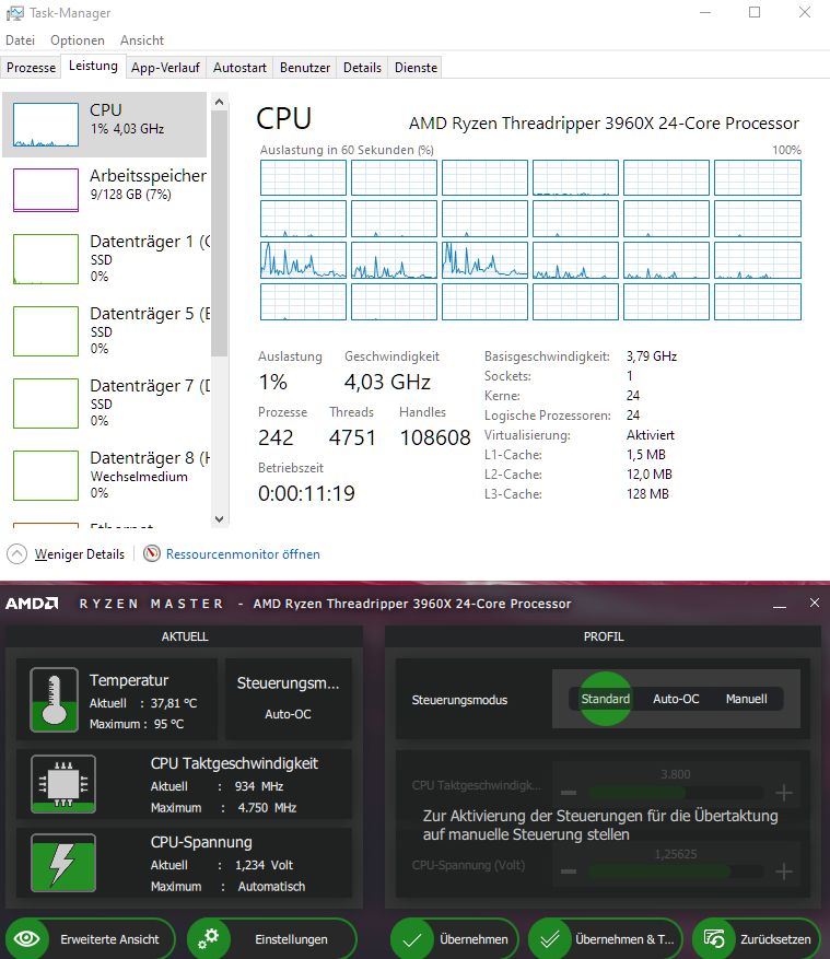

Olly07 schrieb:
Siehste ... ein Programm nehmen, das den Zustand des Prozessors richtig auslesen kann, und schon bekommt man auch Werte die man sehen will. Mach doch nochmal Dein CAM oder den Taskmanager danenben auf.
Und wie gesagt ... das kommt zur Zeit so häufig vor ... das hätte man mit der Sufu finden können.
Chipsatztreiber - Ryzen Master ...
DankeDerHechtangler schrieb:BIOS musst du nicht resetten. Die Lüfterkurve kannst du bei Bedarf noch anpassen. Ach und schickes System.
HisN schrieb:Siehste ... ein Programm nehmen, das den Zustand des Prozessors richtig auslesen kann, und schon bekommt man auch Werte die man sehen will. Mach doch nochmal Dein CAM oder den Taskmanager danenben auf.

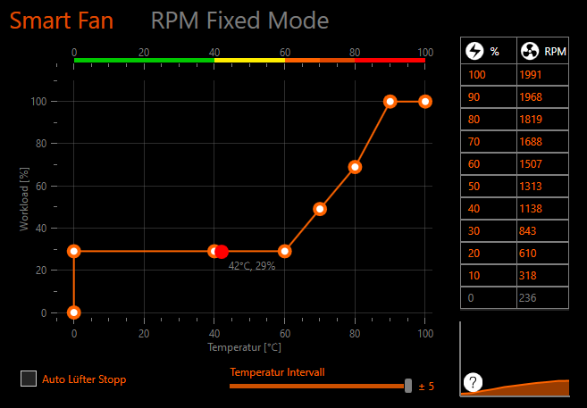

Alles gut. Bei der alten CPU habe ich es mit NZXT ausgelesen also ist es wahrscheinlich, dass es wieder falsch ist. Das einzige was mich stört ist, dass die Lüfter die ganze Zeit hoch und runter schalten, obwohl ich die Lüfterkurve verändert habe und dass sie auf 50° geht bei 5% Auslastung und einer Wasserkühlung.
HisN
Fleet Admiral
- Nov. 2005
- 84.856
Musste wohl noch weiter drann rumstellen, solange bis es für Dich passt.
Die Temperatur schnellt halt bei jeder Kleinigkeit hoch. Das ist normal beim Ryzen, weil immer der wärmste Punkt gewertet wird und kein Mittelwert über den ganzen Prozessor gebildet wird^^
Stell Deine Lüfterkurve so ein, das sie entweder schon eine höhere Grundgeschwindigkeit hält, oder das sie später ragiert. Wie es Dir lieber ist.

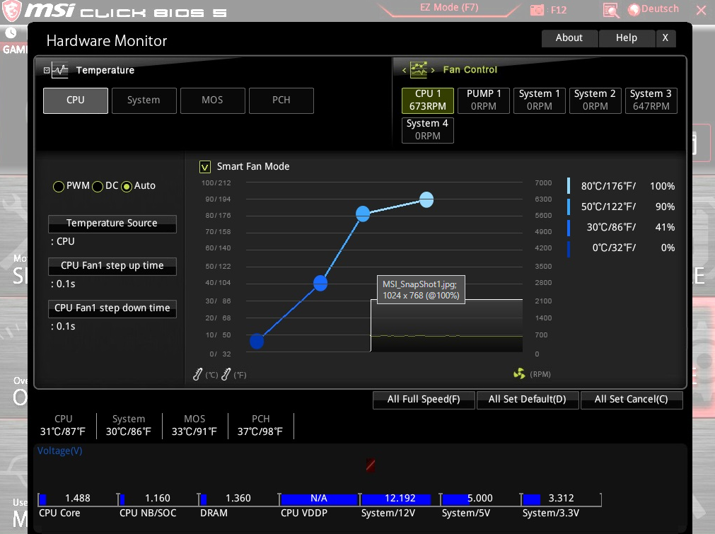

Olly07 schrieb:Wie kann man die Reaktionszeit verändern danke für die Hilfe
Bei MSI Boards geht das im Bereich Hardwaremonitor im UEFI BIOS. Gibt bestimmt bei dir auch die Möglichkeit das einzustellen, wird vermutlich nur anders heißen.
Hier wäre dann die CPU Fan Step up Time hochzusetzen. Kann man bei MSI bis 0,7 Sekunden hochsetzen.
