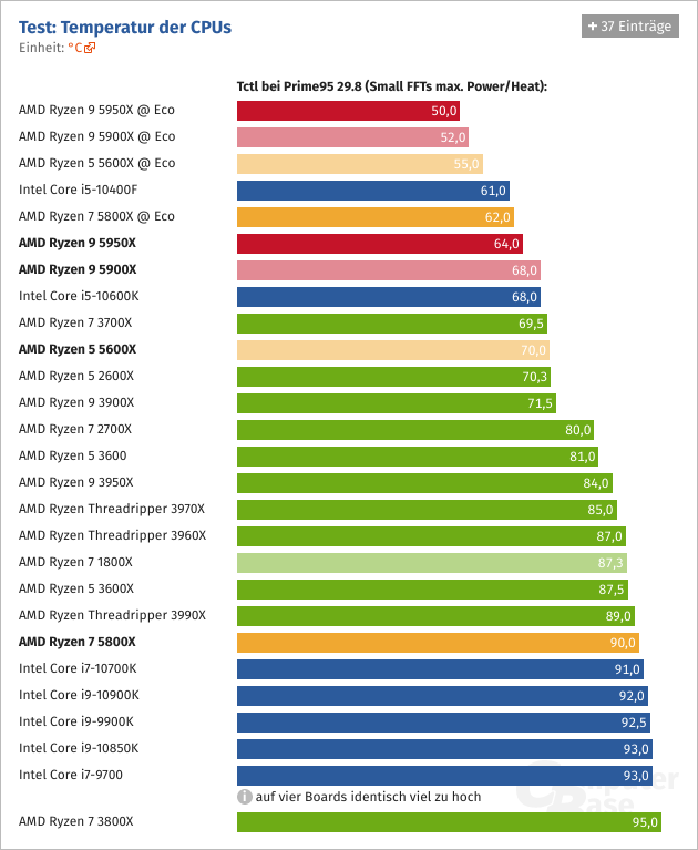

Also bei 78°C bei einer CPU kann man nicht von normal reden.
Wenn ich einen 100% Lasttest bei AIDA64 mache komme ich auf ca. 55°C bei einem i7 6850K der 140W TDP hat.
Kann man absolut nicht mit der genannten CPU vergleichen.
Reaktionen: EyBananaJoe, Gönndalf und PS828
Wo warst du die letzten 4 Jahre?
Screenshot_2021-01-14 AMD Ryzen 5950X, 5900X, 5800X 5600X im Test Leistungsaufnahme und Temper...png
Reaktionen: Zwirbelkatz, RaptorTP und djducky
