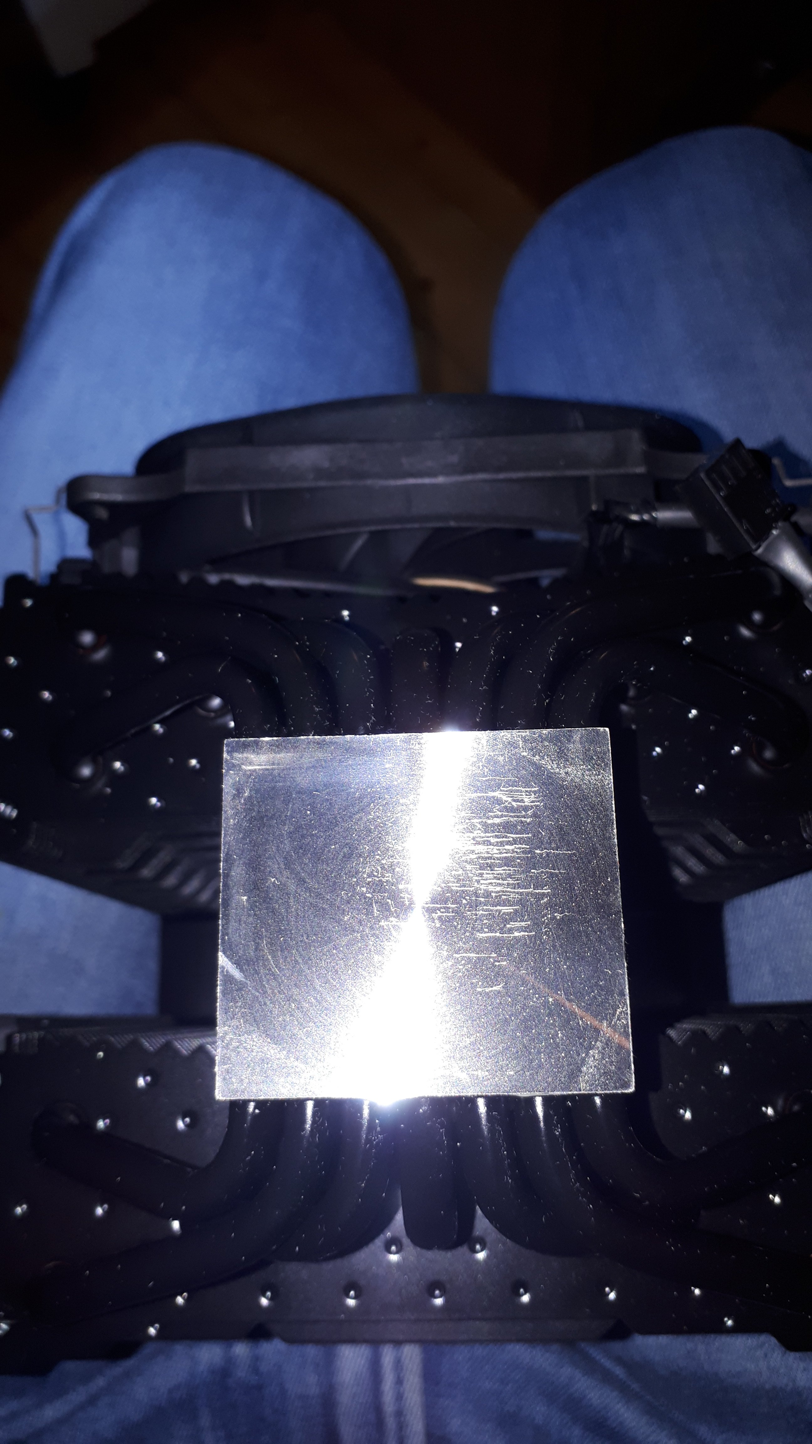

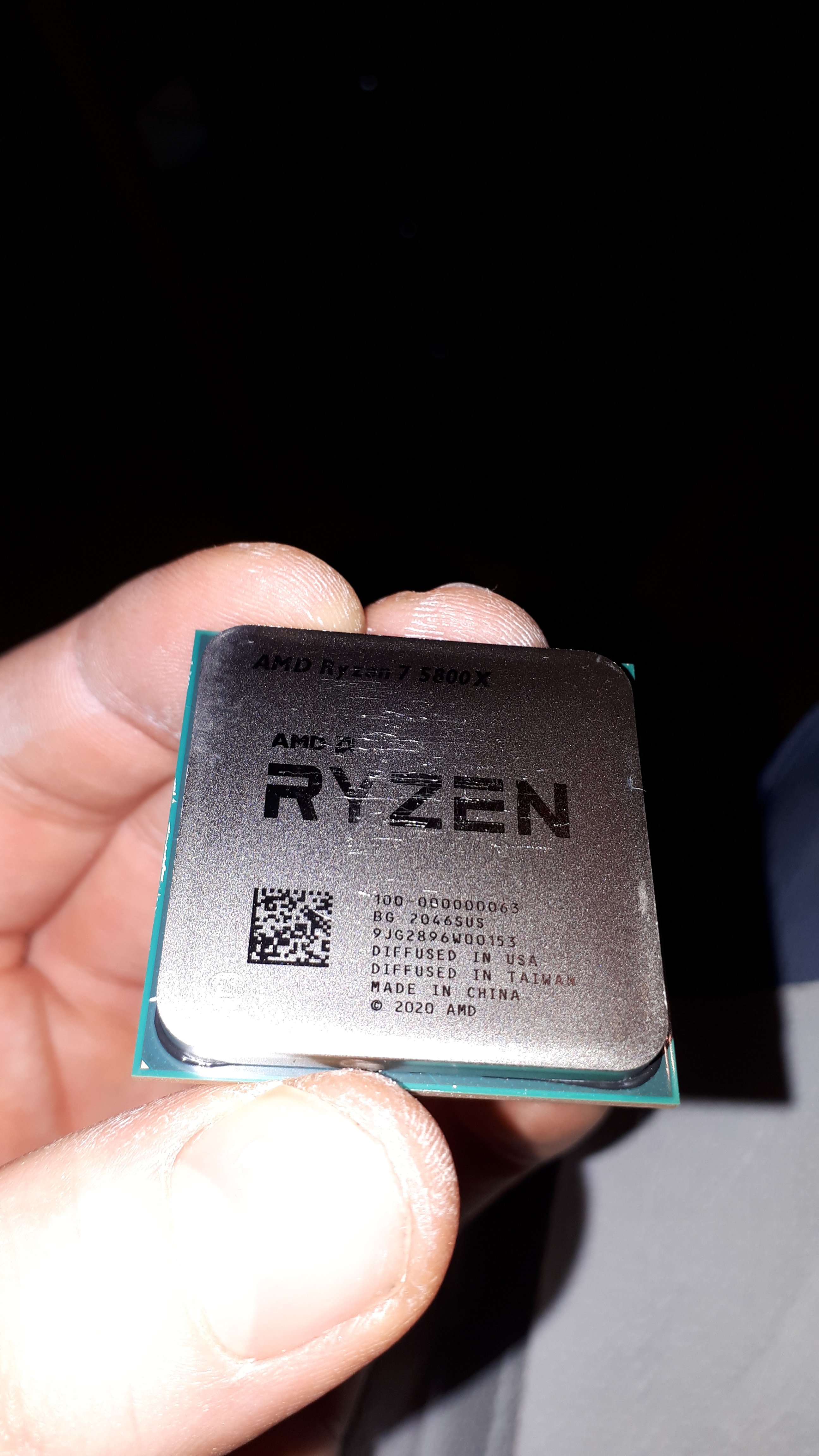

Leider habe ich gestern meine wärmeleitpaste erneuert und festgestellt, dass komischerweise Minikratzer auf cpukühler und cpu vorhanden sind (siehe fotos)
Ich weiß nicht wie die dahin kommen aber jetzt ist es nicht zu ändern.... sehr ärgerlich. Die hardwareteile sind 2 Wochen alt und ich bin sehr sehr vorsichtig gewesen.
Jjetzt meine eigentliche Frage: ist es schlimm? Also mal abgesehen von der Optik ? Leistungstechnisch meine ich

Also wenn das nen Intel wär würden alle schreine das ist zu heiß.
Aber persönlich seh Ich solche Temperaturen auch noch als normal an vorallem unter Luft.
Wär die Kiste aber ständig über 90 würde Ich mir dann aber auch Sorgen machen.
