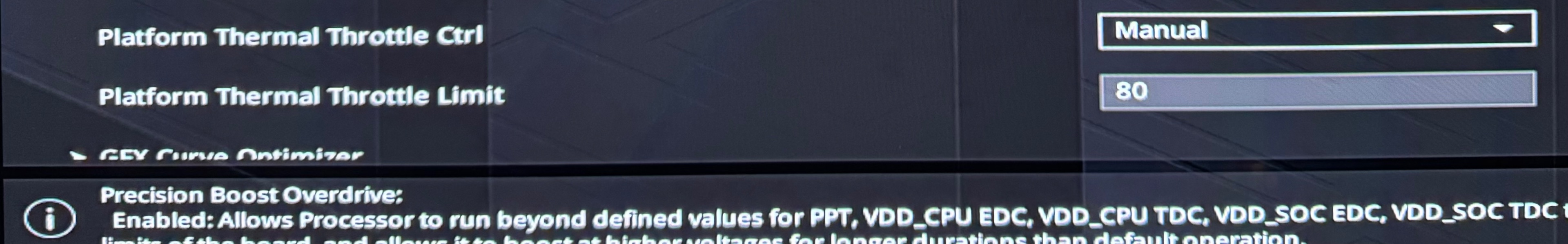

Limit bedeutet, deine CPU dreht nicht weiter hoch, wenn du 80 Grad erreicht hast?
Wo genau kann ich das einstellen?
taktet halt runter, um die 80 zu halten
kannst auch andere werte 70, 85, … eintragen

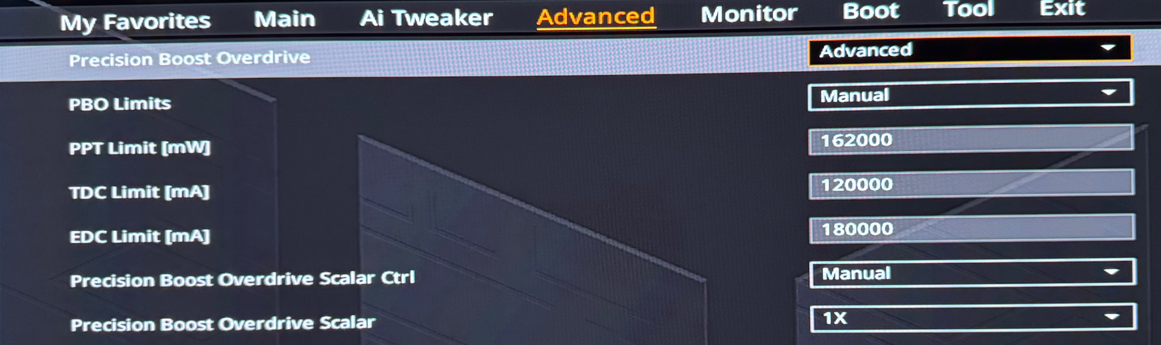

Advanced AMD Overdocking / Precision Boost Overdrive - thermal Limit
Oder AI Tweaker - Precision Boost Overdrive - Thermal Limit
Heißt, bei 94/95 schaltet er nicht ab sondern drosselt runter? wunder mich nur warum er letztes mal abgeschaltet hat. dürfte er ja dann eig. auch nicht.

Richtig. Wenn das eingestellte Temperaturlimit erreicht wird, drosselt er die Geschwindigkeit. Soweit, wie es nötig ist, das Temperaturlimit zu halten.
Standardwert sind eben jene 95°C. "Ausschalten" sollte bei moderner Hardware eigentlich nicht mehr vorkommen, wenn man nicht manuell an den Limits rumgefummelt hat.

Habe das jetzt bei Google gefunden, sollte man den PBO einfach generell einstellen?!
Precision Boost Overdrive (PBO) ist eine automatische Übertaktungsfunktion für AMD Ryzen-Prozessoren, die Strom- (PPT), Spannungs- (TDC) und Temperaturlimits (EDC) anhebt. Sie ermöglicht durch Ausnutzung thermischer Reserven höhere Taktraten und kann im BIOS oder per Ryzen Master aktiviert werden, um die Performance zu steigern.
igor´sLAB +3
Wichtige Fakten zu PBO:
  • Funktionsweise: PBO analysiert die CPU-Auslastung und Spannung ca. 1.000 Mal pro Sekunde, um die Frequenzen dynamisch zu maximieren.
  • Aktivierung: Meist im BIOS unter den Übertaktungseinstellungen ("Advanced CPU Configuration") von "Auto" auf "Enabled" oder "Advanced" umzustellen.
  • Leistungsgewinn:
    Kann je nach Prozessor (z. B. Ryzen 9000er Serie) bis zu 15 % mehr Leistung bringen.

@bogge101 ist PBO eig. standard aktiviert oder auto? habe danach noch nie geschaut. oder kann ich das evtl. auch in HWinfo sehen?
