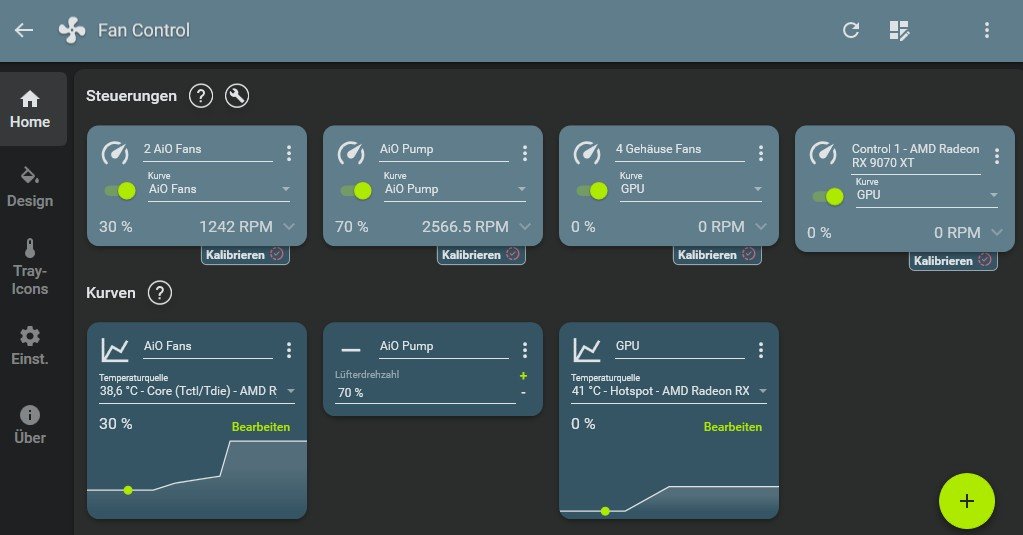

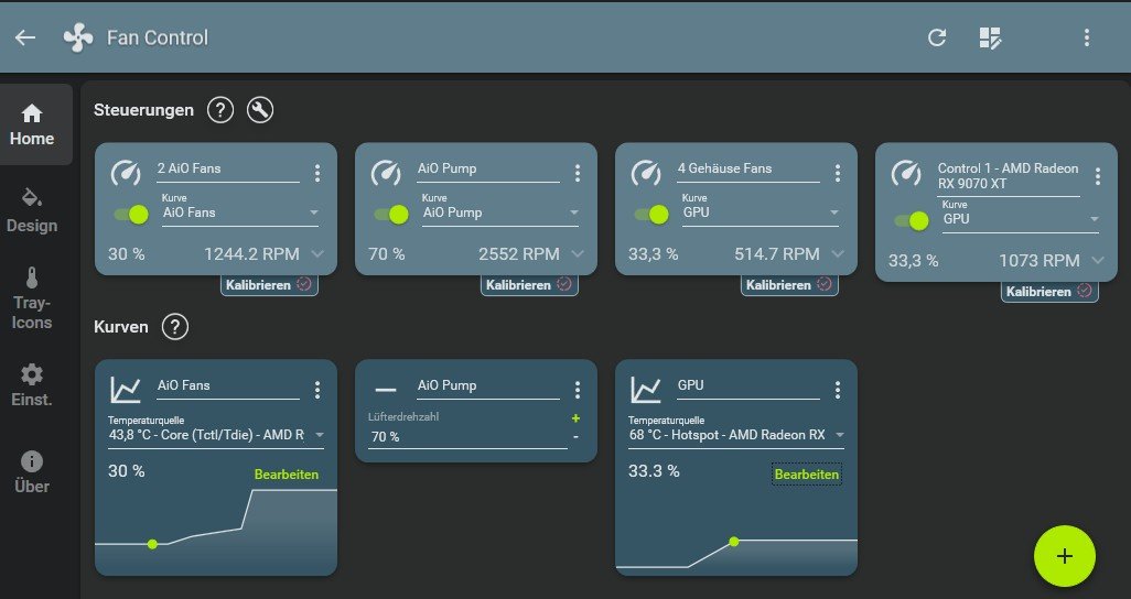

vor genau 1 Jahr habe ich einen 9800 in mein Pure Base 600 mit 240er Asus AiO gebaut
beim Gaming meistens 38 bis 50 Grad, einige Spiele landen bei 55-60 Grad
meine FanControl Lüfterkurve fängt erst über 60 Grad an, aufzudrehen und ist somit nur beim Shader erzeugen zu hören
der Hauptpunkt ist aus meiner Sicht das UV des 9800
und wieviel Abwärme die GPU erzeugt und ob die sich im Gehäuse ansammelt
hier spielt die AiO vermutlich Ihren Vorteil aus, weil die AiO die Wärme von der CPU wegbekommt
Die Kombination aus UV und früh einsetzender Kühlung ist das Geheimnis, @Dilated83 fährt -15 UV.
Das hat schonmal 10-15 Grad gebracht , allerdings muss man verhindern das gerade eine Hitzeköpfige x3D auf über 60-65 Grad im mittleren Lastbereich geht. Denn dann steigen die Widerstände massiv an, die CPU zieht mehr Watt um den Takt aufrecht zu erhalten, mehr Watt gleich mehr Wärme und dann wird's wieder schwierig.
Beim TE haben wir deshalb auf massive Passivleistung schon im unteren Bereich gesetzt, quasi null Lautstärke trotzdem bereits ordentliche Temperaturabfuhr, sämtlich Gehäuse Lüfter laufen auf 800Umdrehungen, der CPU Kühler dreht im Unteren Bereich bei ca 50% und am Ende steigt der Quasi auch im Gaming nie wirklich hörbar an.
Echtes Silent System, aber den 9800x3d ohne jeden Leistungsverlust und quasi SuperSilent im 4k Gaming bei CPU Lastigen Games wie BF6 etc . quasi 30Grad Kühler zu bekommen, war schon beeindruckend.

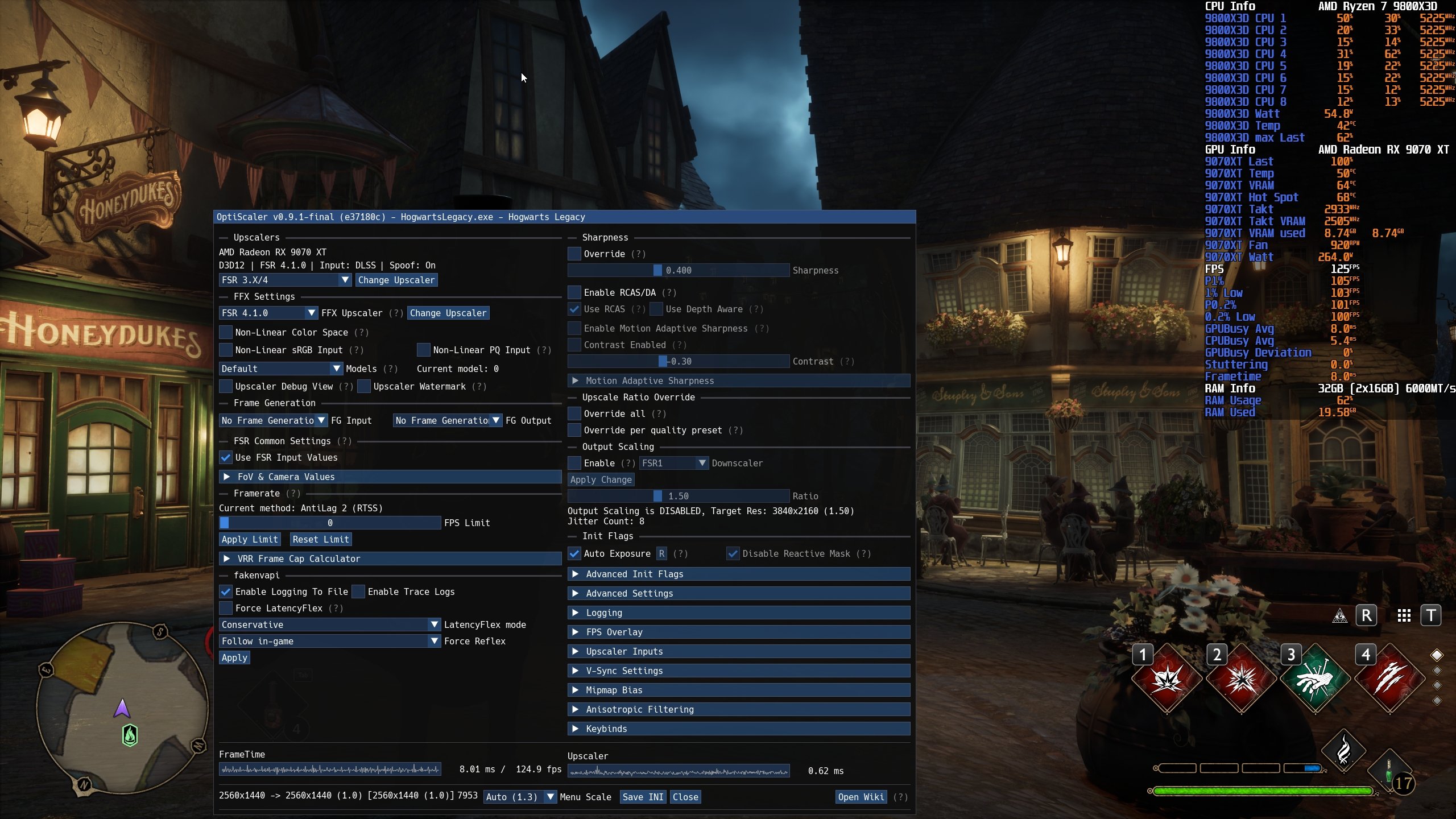

so sieht es bei mir in Windows aus
und ingame:

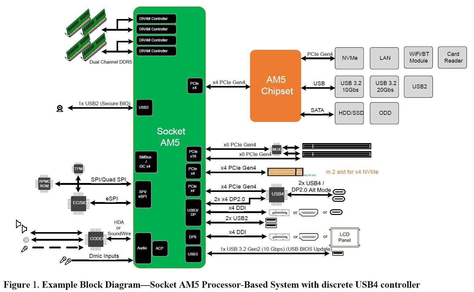

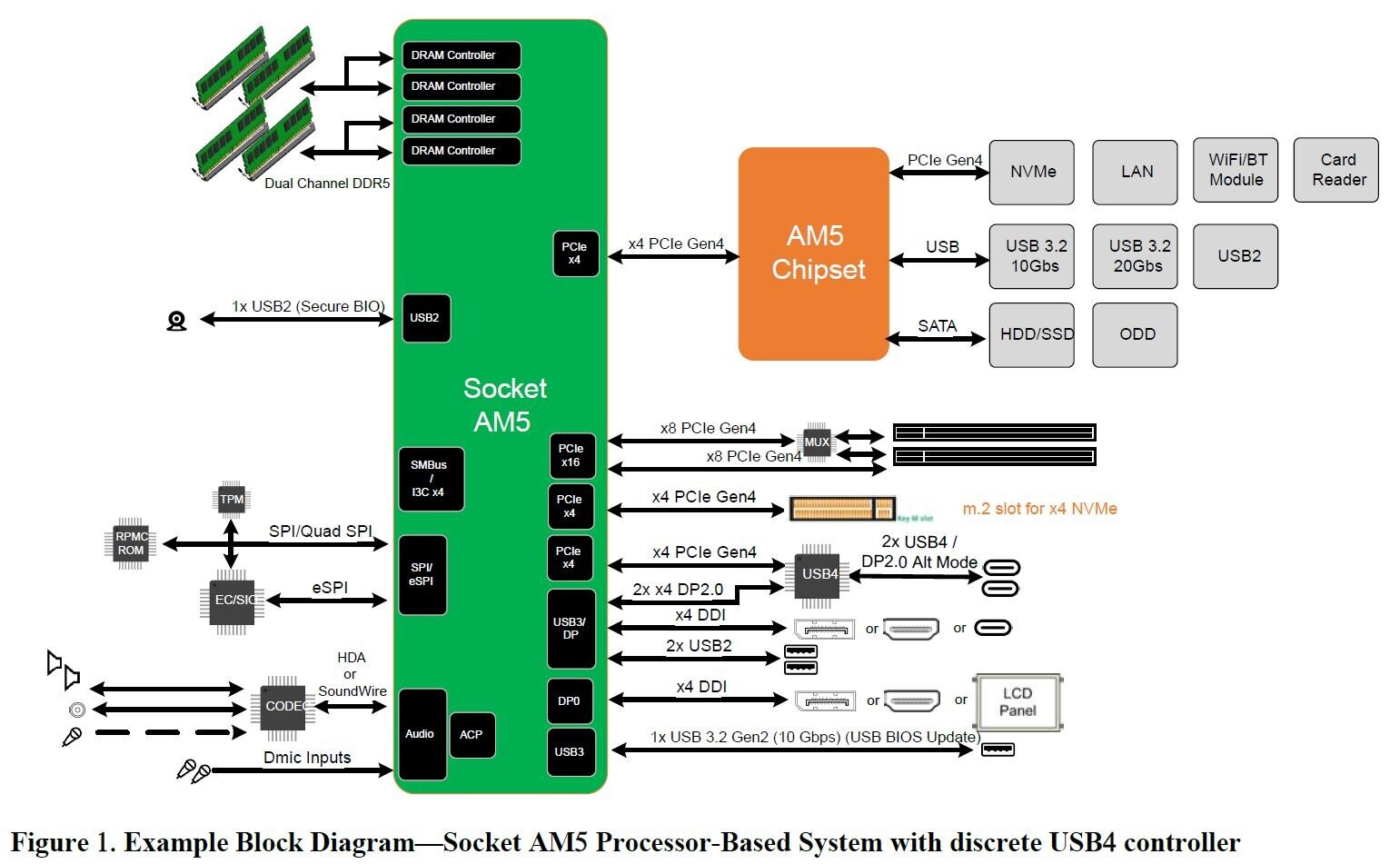

Das macht das Mainboard?!?
Hast Du überhaupt eine Ahnung wie eine AM5 CPU aufgebaut ist, streng genommen ist ein AM5 ein SOC .
Jedes IC verfügt über eine SMU, die Basis ebenfalls, diese SMUs haben eine eigenständige FIRMWARE ( ja Firmware auf der CPU ) die direkt mit AGESA kommuniziert.
Die CPU misst, regelt, per Befehl oder selbst, abhängig von den Werten die zig in der CPU verbauten Sensoren liefern.
Die jeweiligen spezifischen AGESA Daten im Board BIOS sind auf diese Firmware abgestimmt, oder sollten es sein, was sie teilweise nicht waren siehe Abfackeln bei Asus und ASRock etc.
Und NTC betrifft hauptsächlich die ICS, PTC betrifft die Pins den Sockel, das PCB und sogar die Controller, ebenfalls die VRM des Boards usw.
Die AMD System Management Unit (SMU) für die AM5-Plattform ist ein dedizierter On-Die-Mikrocontroller, der für das Echtzeit-Management von Leistungsaufnahme, Taktfrequenz und Temperatur zuständig ist. Sie führt eine verborgene Firmware aus, welche dynamische Spannungsanpassungen, Thermal Throttling sowie Boost-Zustände (Precision Boost) orchestriert, um einen effizienten Betrieb der CPUs zu gewährleisten.
Das ist ja nun nichts neues, daß immer mehr Funktionen vom PC auf der CPU integriert sind.
Aber es ist eben nicht alles in der CPU integriert, deswegen braucht man auch noch einen Chipsatz.

wuselsurfer schrieb:
Du schreibst viel und sagst wenig.
