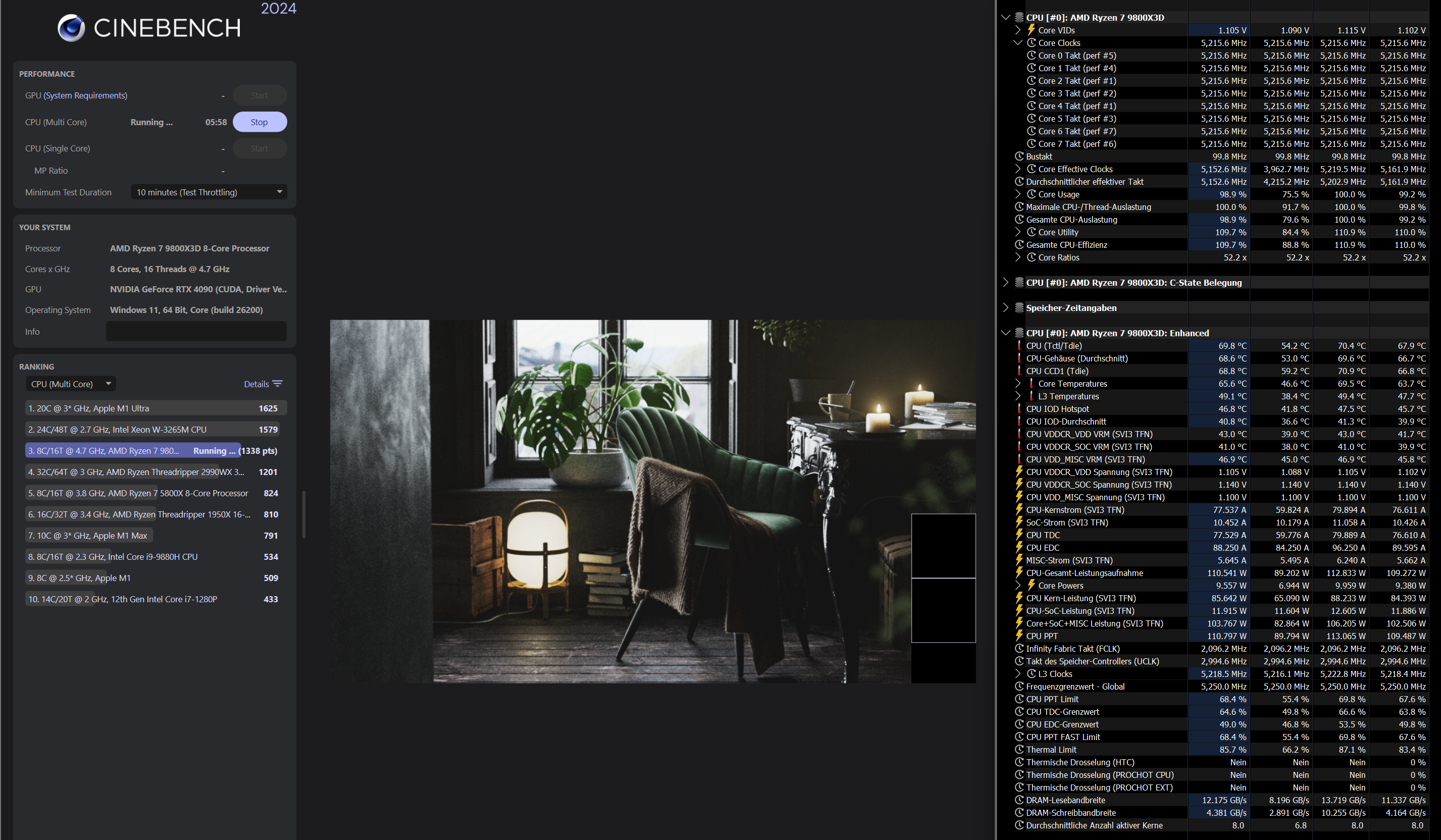

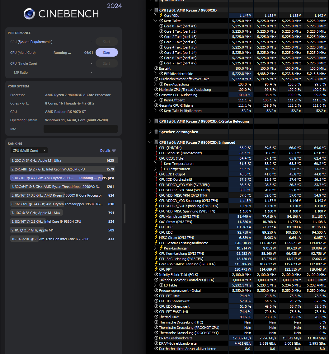

Azghul0815 schrieb:
Ein 9800x3d mit nem Peerless Assassin 120 in nem Lian Li A3
Wie sind da so deine Temperaturen unter Last? beispielsweise bei bf6 falls du es spielst
@Dilated83
bei und hier unter Cinebench R24:
Reaktionen: Dilated83

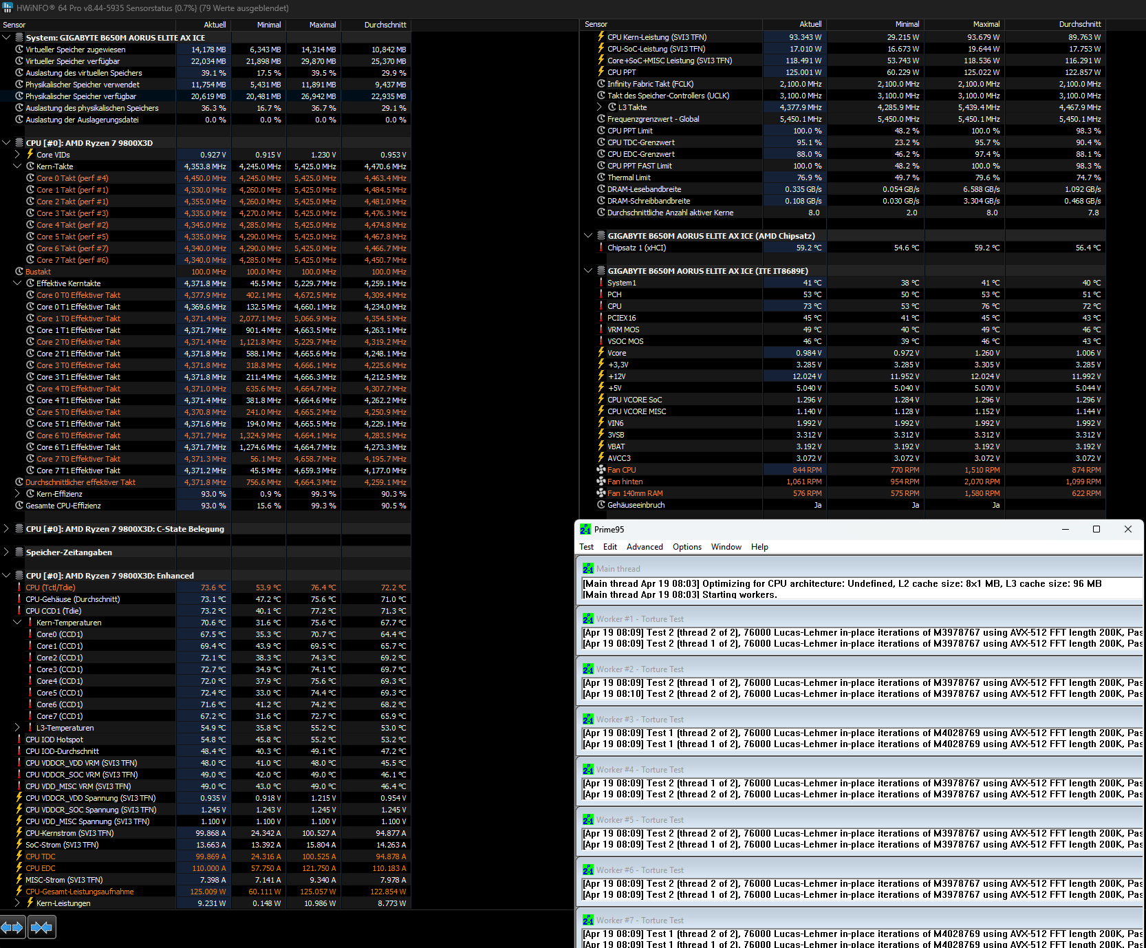

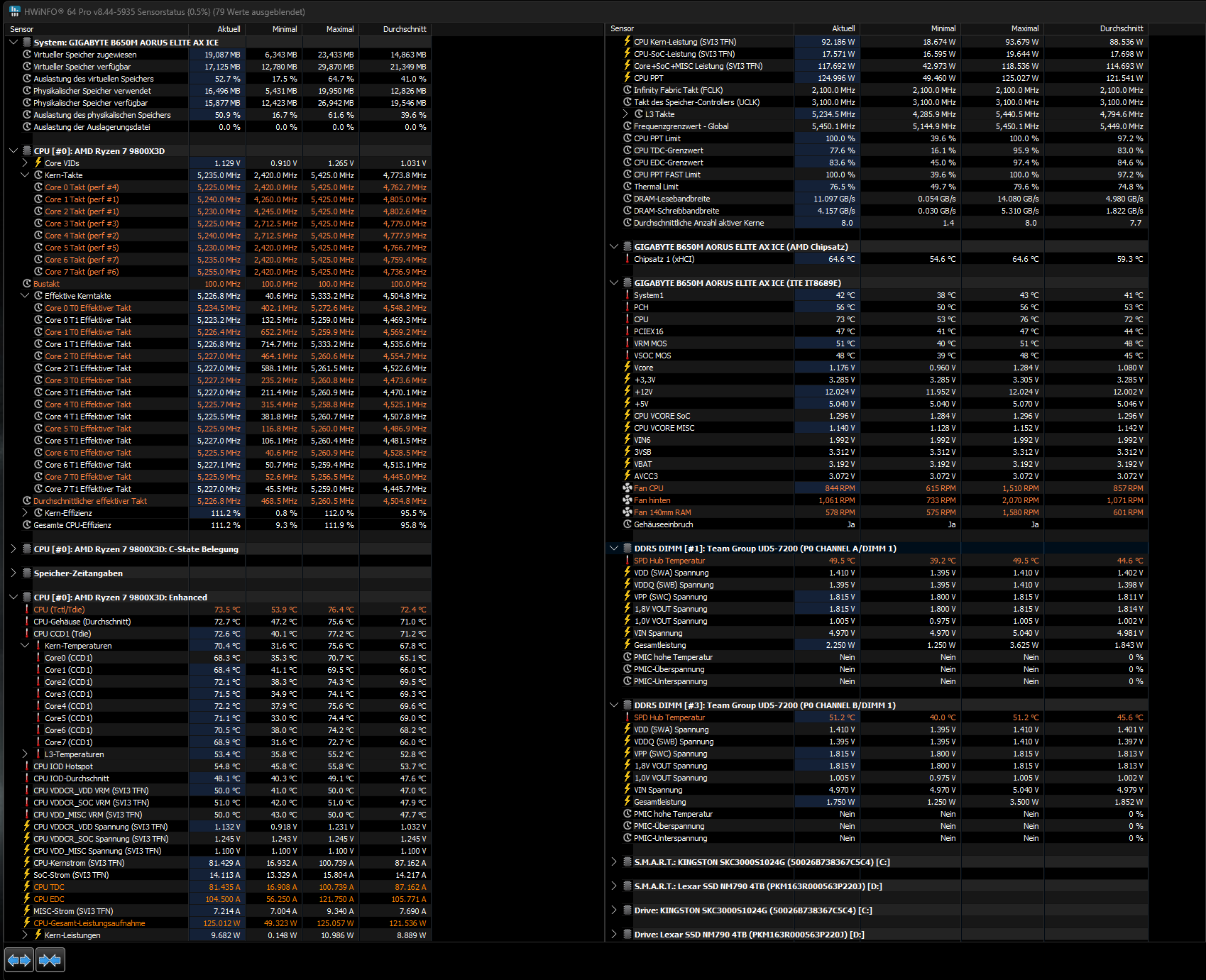

Dilated83 schrieb:
Habe eben BF6 gespielt. spiele in 4K, DLSS aktiv textur und filterung ultra rest hoch, 160 fps konstant und hatte 75 grad +-
Bei 240 FPS konstant (gesetztes FPS Limit) sind es 74 Grad, Lüfter ist ein auf Silent Lüfterkurve gestellter 30,- Freezer 36 und von unten heizt die 5090.
Curve Optimizer -15 All Core.
