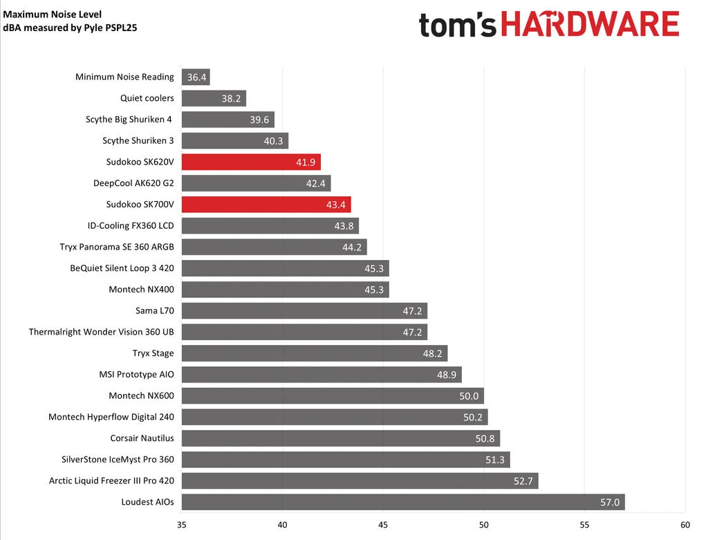

https://www.tomshardware.com/pc-components/air-cooling/sudokoo-sk620v-and-sk700v-review/2
Der Sudokoo ist viel leiser als die AIOs und erreicht mitunter deutlich bessere Temperaturen
https://gamersnexus.net/coolers/bes...thermals-noise-levels-value-26-coolers-tested
Selbst ne Arctic 420er AIO ist in den Temperaturen nicht besser, aber deutlich lauter

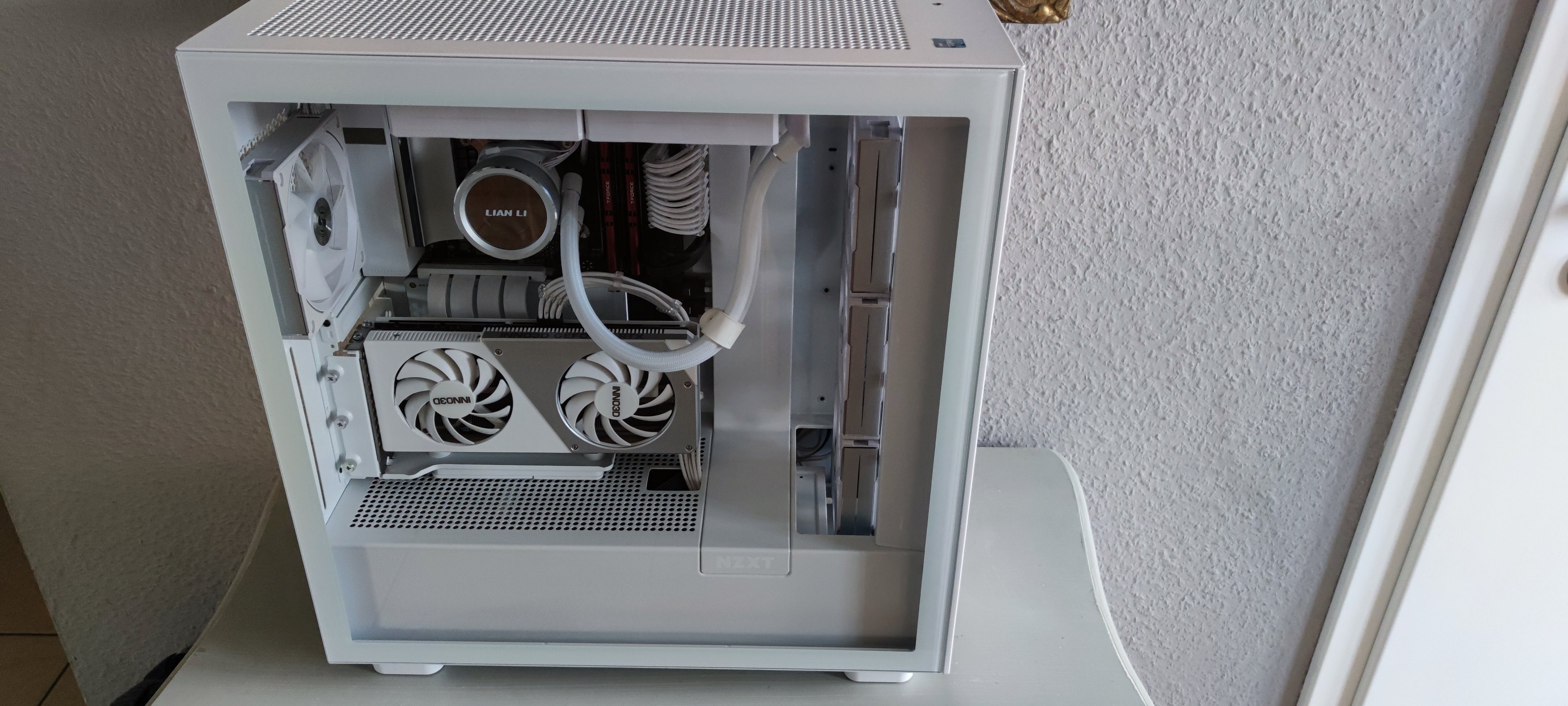

Auch ein NZXT H7 Flow ( alte Version kann geil aussehen ) und gut Kühlen, auch mit AIO, nur so richtig leise wird das dann halt nie

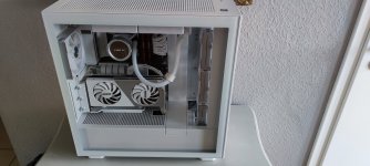

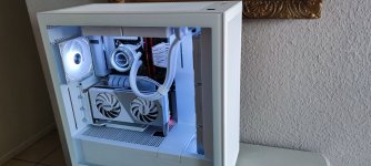

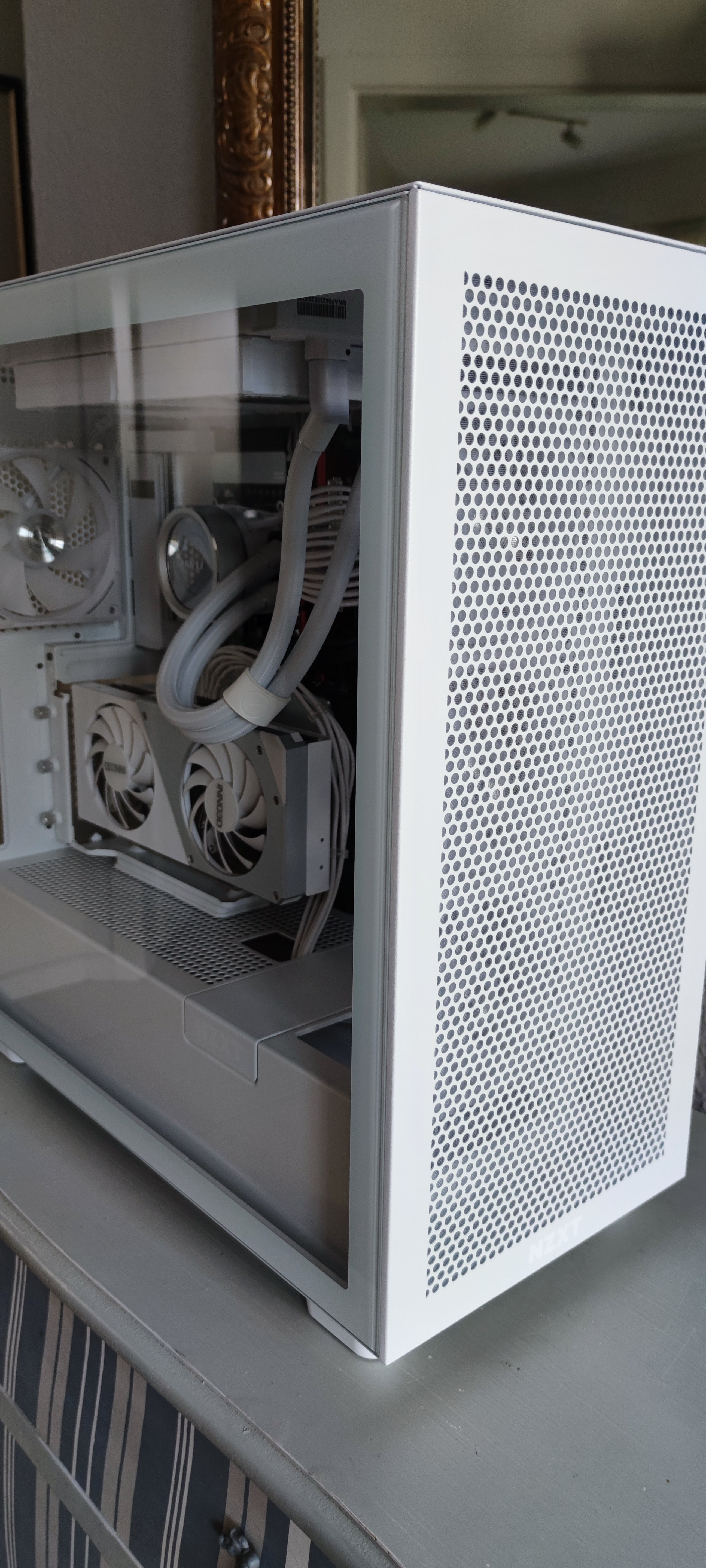

Erstmal @Custom-Config Danke! Für deine Ausführlichen und sehr Interessanten Antworten. Ehrlich!

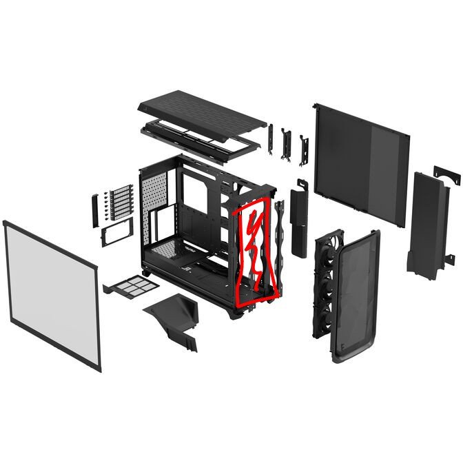

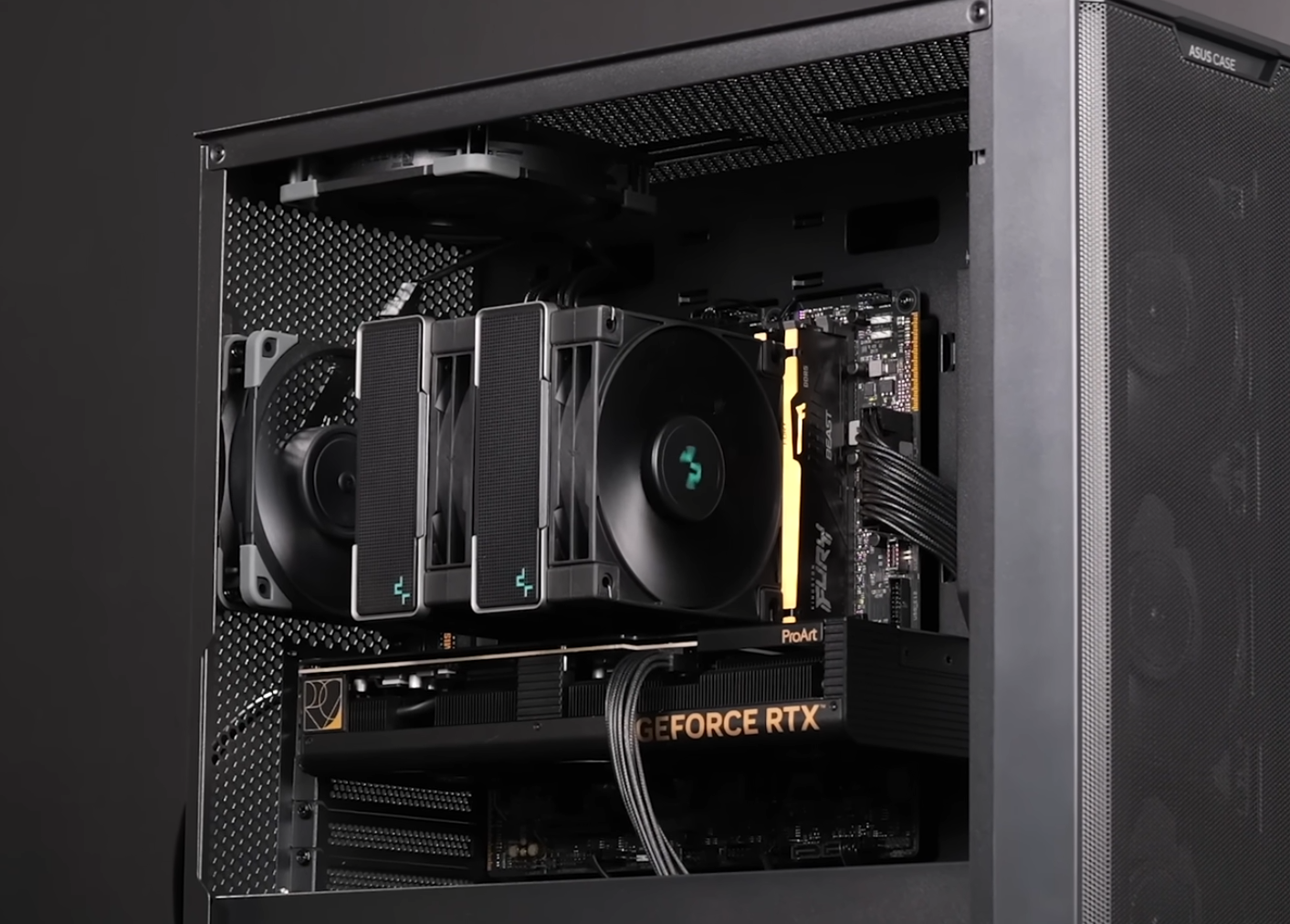

Dilated83 schrieb:
so zu platzieren würde schon sinn machen, wenn auch nicht schön.
falsches Bild, das ist der 620er von deepcool
der 620er von sudokoo sieht so aus

Das in deinem Link ist die Ältere und viel bessere Version, die oben in https://www.computerbase.de/forum/threads/amd-ryzen-7-9800x3d-95-grad.2269835/post-31476020
auf meinen Bildern drauf ist, nur in meinem Fall in Weiß.

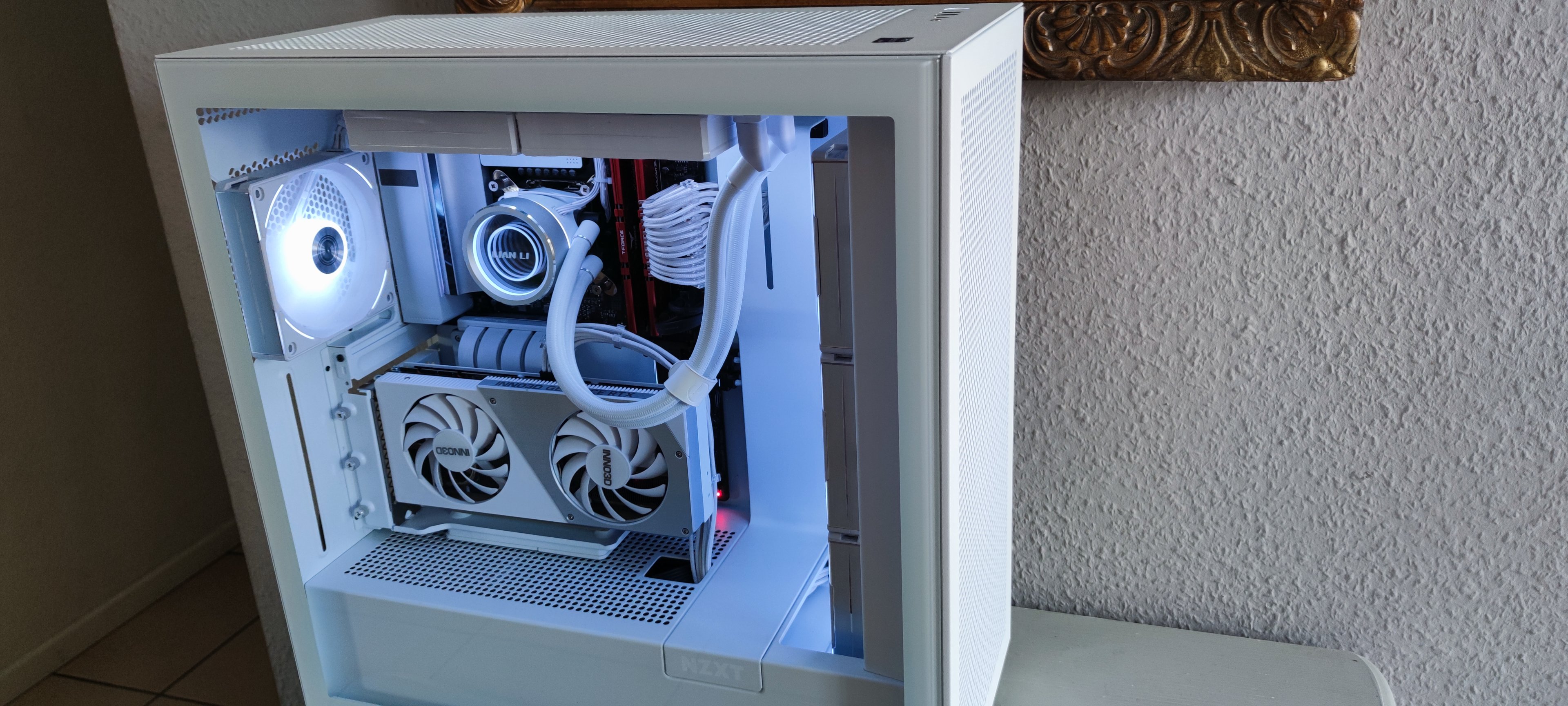

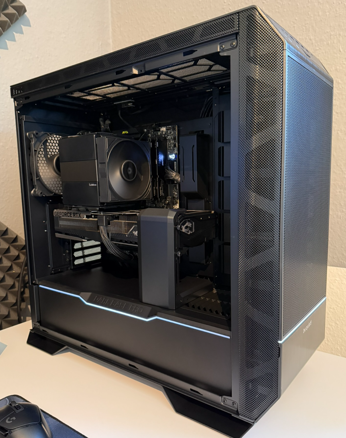

Kurzes Update, beim TE gab's ein paar Veränderungen am System, Case und CPU Kühler wurden getauscht, das ganze ist in ein DARK Base Pro 901 umgezogen, statt der AIO versieht jetzt ein Sudokoo SK620 ( Baugleich DeepCool AK620 nur optimiert) seinen Dienst.
Erste Ergebnisse sind hervorragende, Lautstärke und Temperaturen konstant im Keller.
CPU Temps gehen je nach Game kaum noch über 60Grad, bei wenig CPU lastigen Games sind es sogar nur um 45-55Grad.
Im Lastbereich 4K Gaming ist nun auch die Lautstärke dauerhaft niedrig und steigt nicht mehr störend an.
Durch optimalen Gehäuseairflow und potenten und leisen CPU Kühler läuft das System derart gut und leise, das man neidisch werden kann. Hatten das Ganze System vorher simuliert mit Ansys Icepak und Ansys Sherlock, Ergebnisse sind fast noch besser geworden als mit der Simulation berechnet, vor allem die Optik ist sowas von cool.
Ich habe Bilder gesehen, so richtig geile Optik hat das Ganze jetzt auch noch, aber ich denke der TE wird auch selbst nochmal ergänzend berichten.
Wer seine X3D CPU schön leise und super effizient und kühl laufen haben will, für den ist die Kombi aus Case und speziell der CPU Kühler eine TOP Empfehlung.
Schlägt die bisher genutzte AIO mehr als deutlich in allen Kategorien.

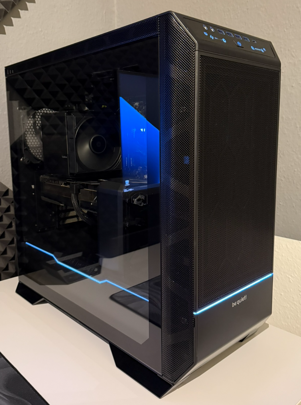

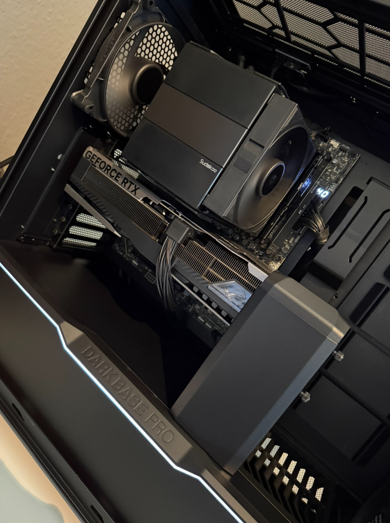

So, dann melde ich mich auch einmal zu Wort..
Nach einigen Tagen, über 10 Seiten privater Nachrichten, und etliche (minutenlage) Whatsapp Audios haben wir uns (@Custom-Config & ich) endlich "geeinigt", bzw. ich habe eher meine Wahl getroffen. Wir haben viel über Cases, Lüfter, CPU Kühler, AiOs, Airflow und noch vieles mehr diskutiert. Wir haben versucht, ein passendes Case zu finden welches mir gefällt und natürlich auch gute Kühlleistung bietet, gleiches auch mit dem CPU Kühler. Am ende fiel die Wahl dann auf besagtes bequiet Dark Base Pro 901 und den Sudokoo SK620. Ich habe mich anfänglich schwer getan einen Luftkühler zu wählen, das muss ich schon gestehen. Aber die Ergebnisse am Ende haben mich dann doch mehr als nur überzeugt. Leider haber ich keine Benchmark Ergebnisse vorliegen, was ich nur sagen kann ist, das die Temperaturen definitiv besser sind als mit der bequiet Silent Loop 2 360mm zuvor, was mich echt total überrascht hat. Battlefield zb.: Beim kompilieren der Shader komme ich kaum über 63 Grad, beim spielen von BF6 pendeln sich die Temps bei 58-62 Grad ein, je mach Map. Diablo 4 (120 fps lock) oder auch Forza Horizon 6 (80 fps lock) gerade einmal 52 Grad in der Spitze. Ich spiele in 4K mit dem höchsten Preset, aber ohne RT. Was noch viel geiler an der Sache ist, die Lautstärke steigt beim spielen nicht an, egal ob Idle oder Game, der PC ist gleich laut, trotz passender Lüfterkurve. Erstaunlich, selbst wenn der Kühler hoch dreht, ist er flüsterleise und man merkt eigentlich nicht, das er schneller dreht, wannsinn! Ich habe in der Front 3 Silent Wings 4 PWM HS, einen unten drin, und einen im Heck. alle laufen konstant auf 800 RPM. Idle Temps sind auch interessant. Waren es mit der Silent Loop 2 noch 42-43 Grad, sind es mit dem Sudokoo 38-39 Grad. Hätte ich alles nicht so erwartet! Zum Case kann ich nur sagen: Mega verarbeiten, absolut durchdacht und es macht mega Spaß darin zu bauen. man hat viel Platz, vieles bzw. alles ist modular und man kann es einfach ausbauen, wenn es im Weg ist, absolut super. Schade bei dem Case war nur, das in der Front und oben 2 Hubs sind, die Platz für 3 Lüfter bieten, also insgesammt 6 - das in einem Case, das Platz für 11 Lüfter bietet, etwas Mau, auch in dieser Preisklasse. Da hätte ich gerade von BQ mehr erwartet. Aber ist ja dank daisy-chain alles kein Problem, welches die Lüfter auch nicht unterstützen. Hier muss man sich halt mit einem zusätzlichen Kabel helfen, aber auch das ist kein Problem, nur schade. Aber das ist natürlich meckern auf hohem Niveau.
Ein großes DANKESCHÖN! geht hier nochmals an @Custom-Config - er hat so viel Zeit investiert mich zu beraten, mit mir zu diskutieren, mir zu helfen, Wahnsinn! Super sympatischer und hilfsbereiter Kerl! Wir stehen weiterhin im privaten Kontakt, was mich sehr freut! :)
Ich werde noch ein paar Bilder dran hängen. Danke selbstverständlich auch allen anderen für ihren Rat und Hilfe, gerade auch zum Thema UV. Weiterhin ist die CPU mit Curve Optimizer bei -15 undervolted was auch super Ergebnisse liefert!
Muss zu den Bildern aber sagen, den beiliegenden GPU halter habe ich durch einen anderen ersetzt, da auch der Halter welcher bei der Vanguard dabei war, nicht gepasst hat.
