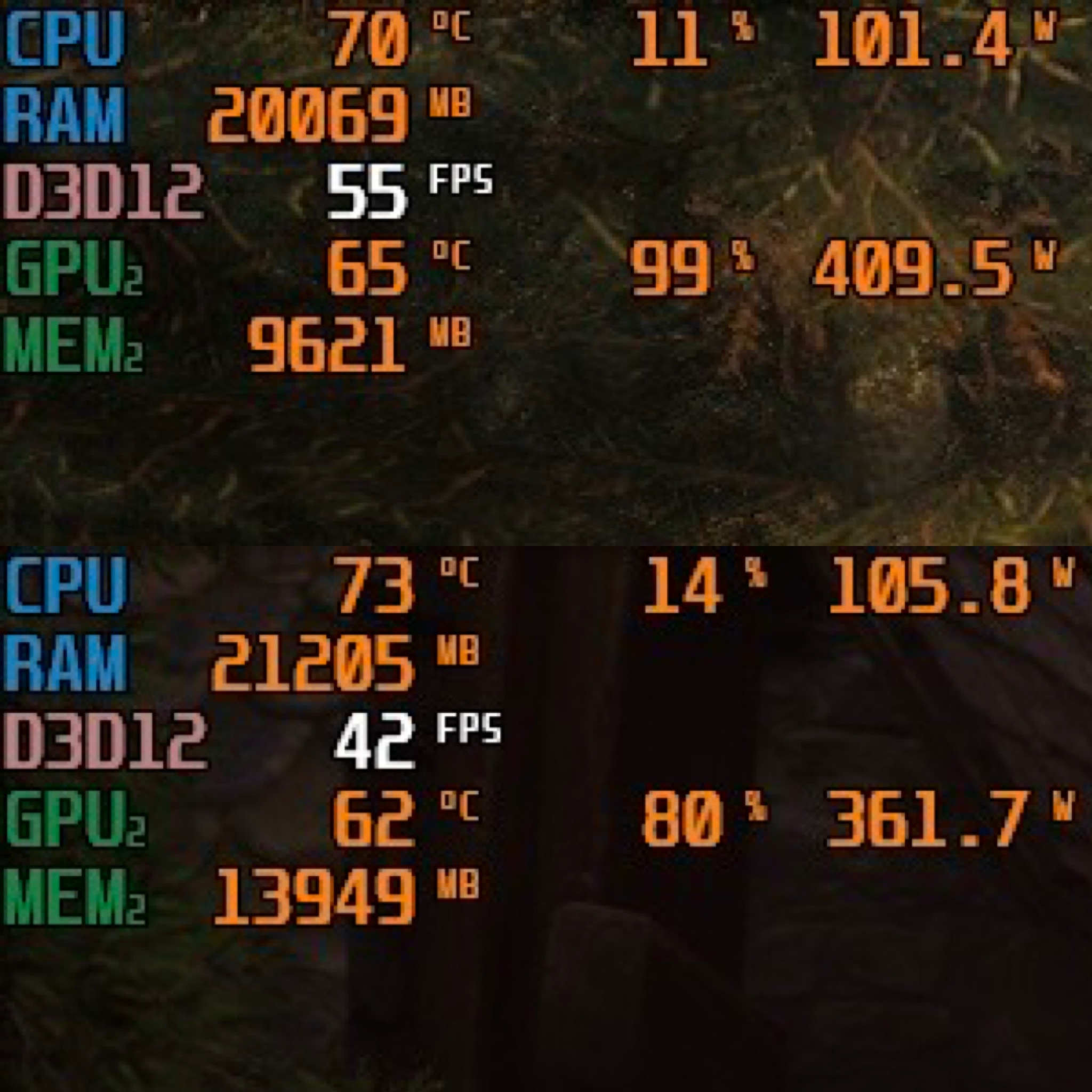

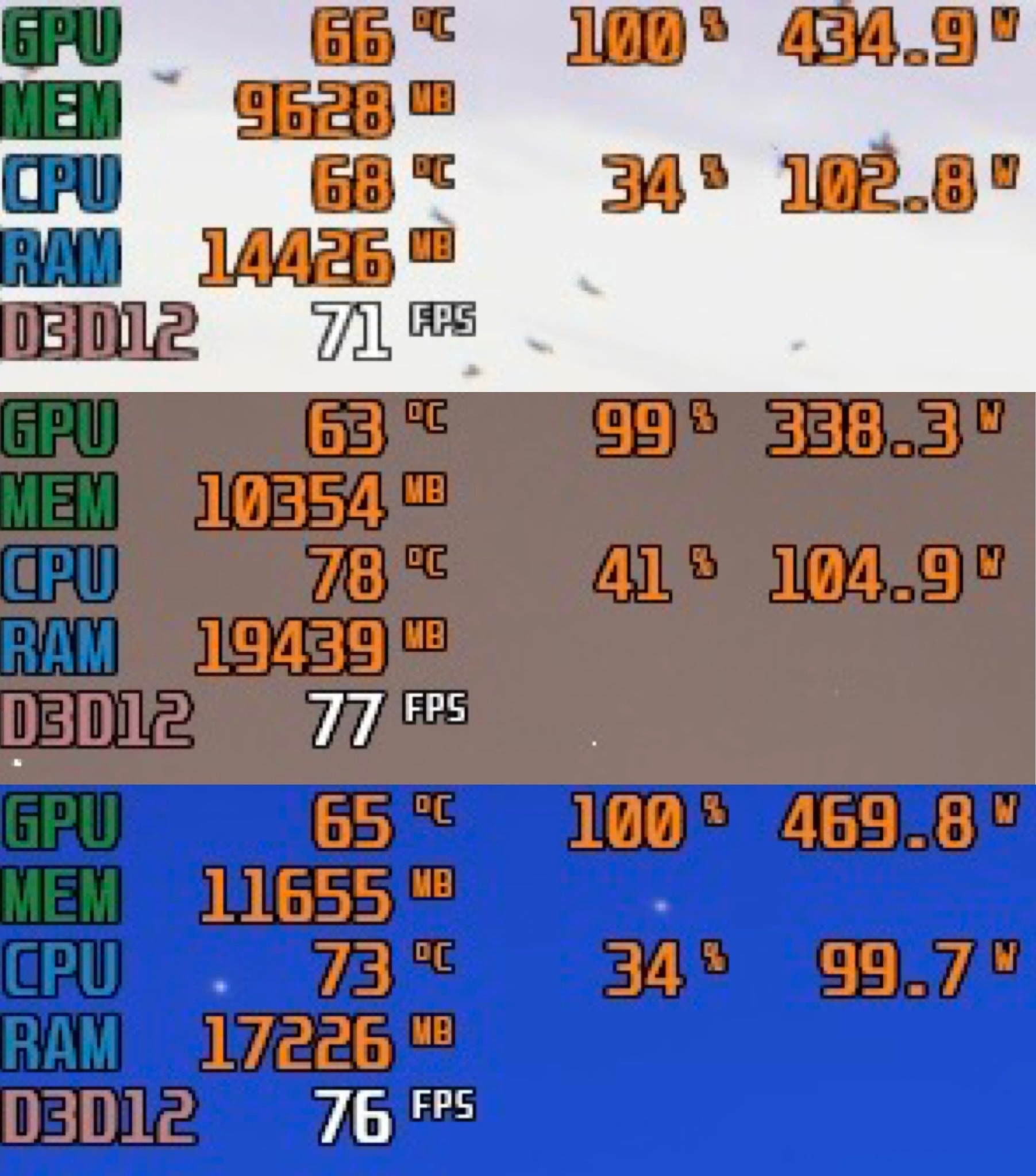

Hier mal 2 Bestätigungen / Erklärungen
(Ab 2:19)
bei 4k und 99% GPU Last ist die CPU ziemlich egal
ausser Aufbauspiele oder online Shooter
und das bestätigen eben die Techpowerup Testergebnisse
so schaut das bei mir in der Regel aus
(Dying Light 2, Stalker 2, Avatar)
eine neue CPU bringt da nichts, solange die GPU bei 99/100 % Last läuft

Du könntest auch mal die Regler bedienen ... dann stehen da auch keine 99% mehr ...
Wie sagt @HisN immer so schön , eine Graka bekommst du immer klein ... wird mit der 5090 sicherlich ähnlich sein ...
Reaktionen: Asghan und HisN
@Wurzel klar könnte man das. Aber wie er selber schon schrieb lohnt sich das halt bei Shootern, wo man mit mehr FPS die Reaktionszeit optimieren kann, aber für viele andere Spiele braucht man ja nicht wirklich mehr FPS.
Ich persönlich hab auch bei den meisten Spielen alle Regler nach rechts und 72 FPS Limit eingestellt (passt ja gut zum 144Hz Monitor). Das wirkt für mich absolut flüssig und ich freue mich über die Grafikqualität.

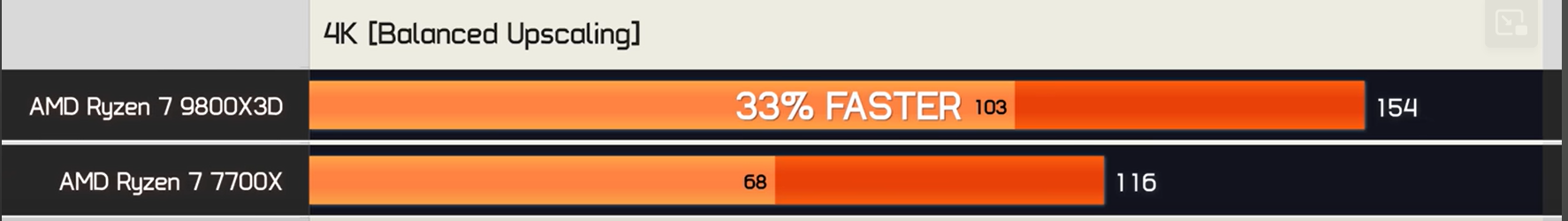

In Zeiten von dlss bei der upscale läuft stimmt das nicht mehr. Hier wird eine niedrigere Auflösung auf 4k skaliert und wir haben mit einer besseren cpu viel mehr fps

das mit der CPU Relevanz beim Upscaling macht total Sinn, da nicht mehr in 4k gerechnet wird
ich spiele fast immer nativ in 4k, wenn ich mindestens 30-40 FPS bekomme. Nur selten muss ich dann Frame Generation oder DLSS aktivieren. Deshalb scheine ich bisher nicht oder nur selten in CPU Limits reingelaufen zu sein. In der Regel hab ich 60-100 FPS (nativ 4k) Oder ich stelle den WQHD auf den Tisch, wenn ein Spiel mal nicht nativ 4k laufen sollte.
Die CPU Unterschiede scheinen eher bei den 1% Lows sichtbar zu sein, als bei den durchschnittlichen FPS

Ja 33% mehr Leistung im gpu limit mit upscaler bei hogwards zeigt uns deutlich das es selbst in 4k eine starke cpu benötigt :) Zeiten ändern sich

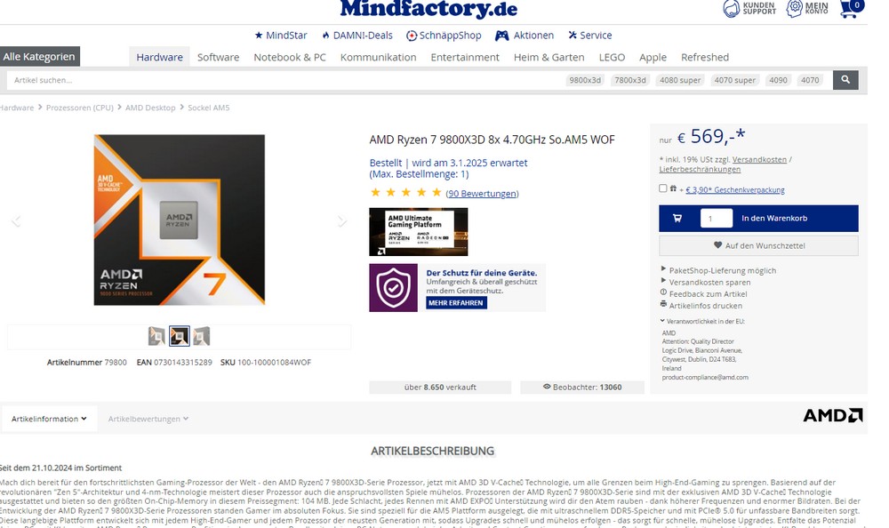

@Jan @Volker
Bei MF sind jetzt (gerade) auch Stückzahlen der verkauften Einheiten zu sehen.

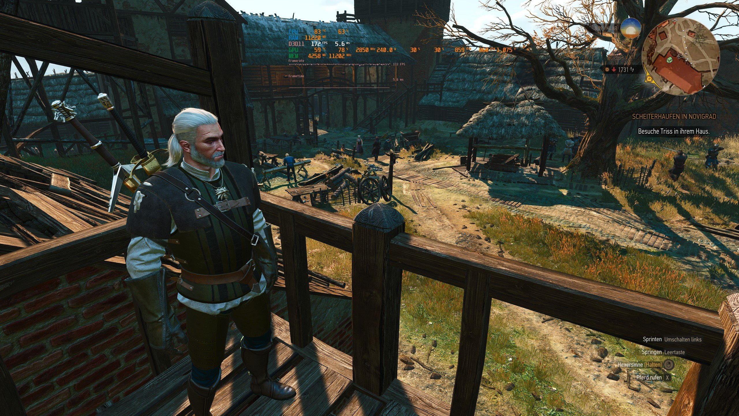

Habe nun bisschen testen können, wie es sich mit der CPU-Leistung verhält, bei Witcher 3 gleich mal die FPS verdoppelt. o_O
12700K, Stock-Takt, RAM-OC auf 3800 mit dem Samsung-B-Die, E-Kerne an, Win 10:
Da kamen ca. 145FPS raus.
Und hier nochmal mit E-Kerne aus, Win 10:
Da waren es ca. 172FPS. CPUs mit aktiven E-Kernen scheinen schon mal nichts für das Spiel zu taugen. (Aber aus Erinnerung, der Cache-Takt ist ohne E-Kerne höher, auch war jeden Fall damals beim Testen mit AIDA der Durchsatz beim RAM besser.)

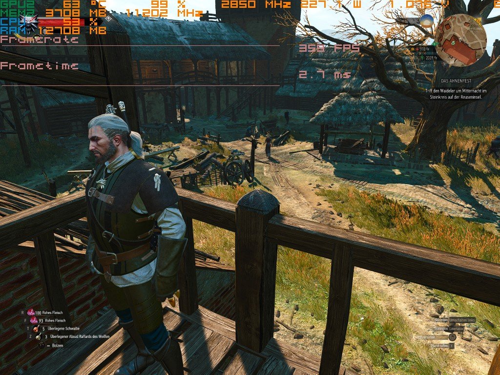

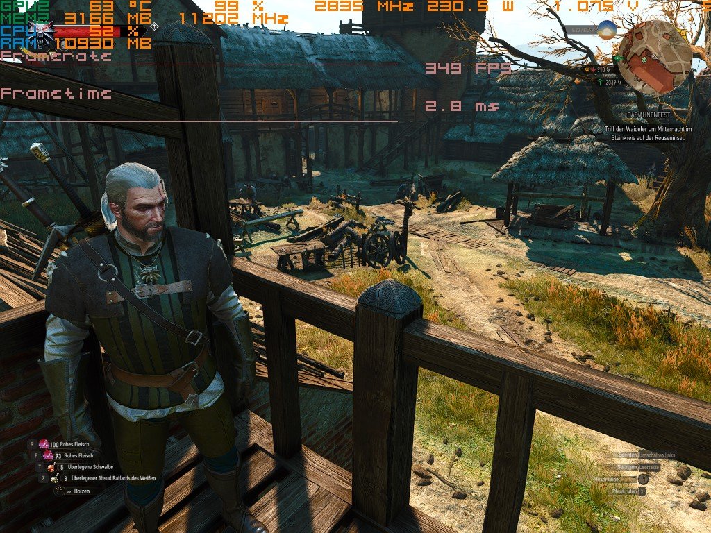

9800X3D, Stock-Takt, RAM auf 6000er-Expo, kein zusätzliches OC per Hand, Win 11:
Weil das mit 200FPS etwa ins Graka-Limit lief, habe ich die kleinste verfügbare Auflösung von 1024x768 genommen und selbst die hing es im Graka-Limit und produzierte ca. 349 FPS. (Wenn ich da in Krähenfels rumlaufe, geht es teilweise auf 380FPS, aber das wäre Äpfel mit Birnen vergleichen.)
Das kommt mir schon absurd vor, dass bei Witcher 3 die CPU-Leistung etwa verdoppelt (!!!!!!!) wird. Oder verfälsche ich das zu sehr mit der winzigen Auflösung? Da beim 12700K kein CPU-Limit verursacht wurde, schien es mir nicht nötig, die kleinste Auflösung zu wählen. Verfälscht das Betriebssystem zu sehr?
Grafikeinstellungen sind dieselben, DX11, fast alles auf Max, bis auf sowas wie Weichzeichnen, Unschärfefilter, Chromatische Abweichung.
Edit 1: Korrektur, es war beim 349FPS-Bild fälschlicherweise Umgebungsverdeckung noch an, bei den anderen nicht, also hier noch eins ohne Umgebungsverdeckung, 359FPS:
Edit 1 Ende.

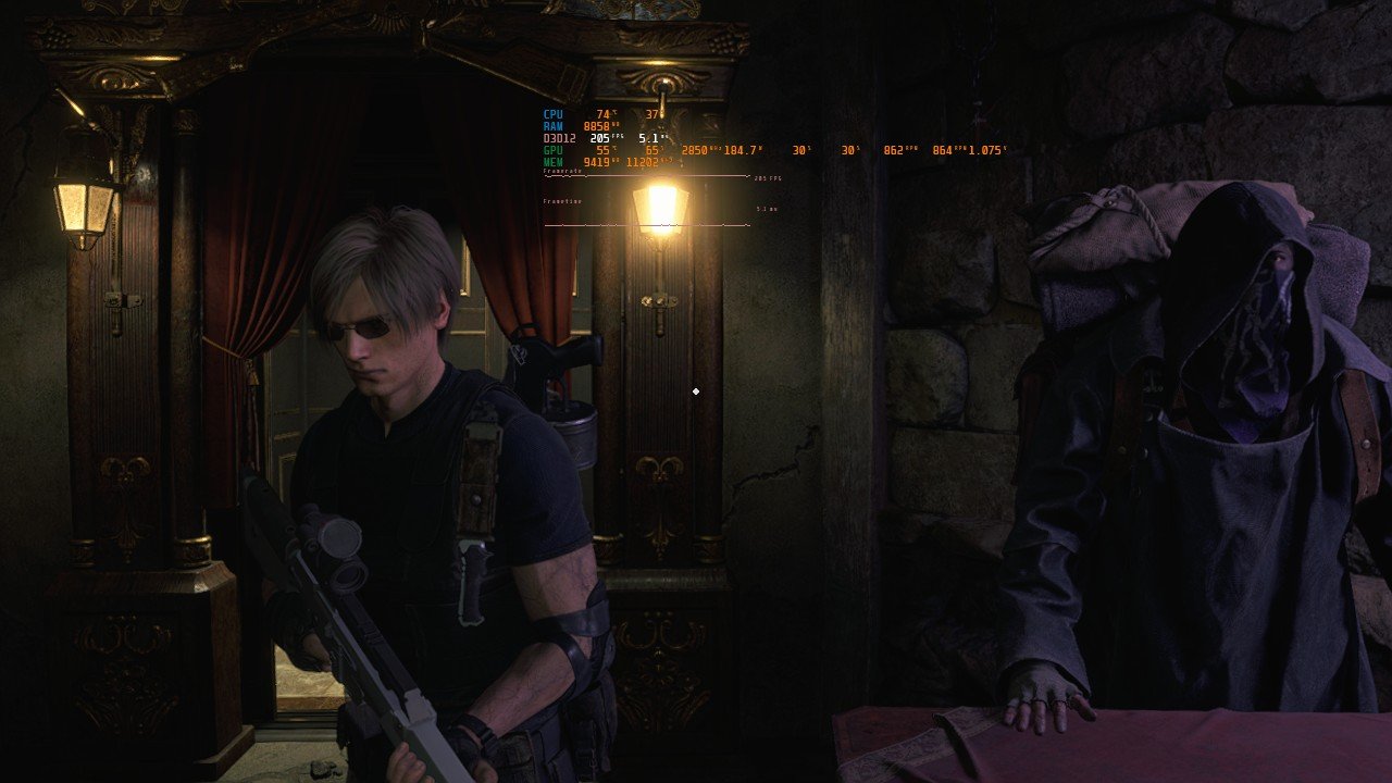

RE4 skaliert auch besser.
12700K, Stock-Takt, RAM-OC auf 3800, E-Kerne an, Win 10:
Hier gab es 218 FPS. Um das GPU-Limit zu entfernen, habe ich die Auflösung auf 720P gestellt.
Und hier mit E-Kernen aus:
Da kamen nur noch 205FPS raus.

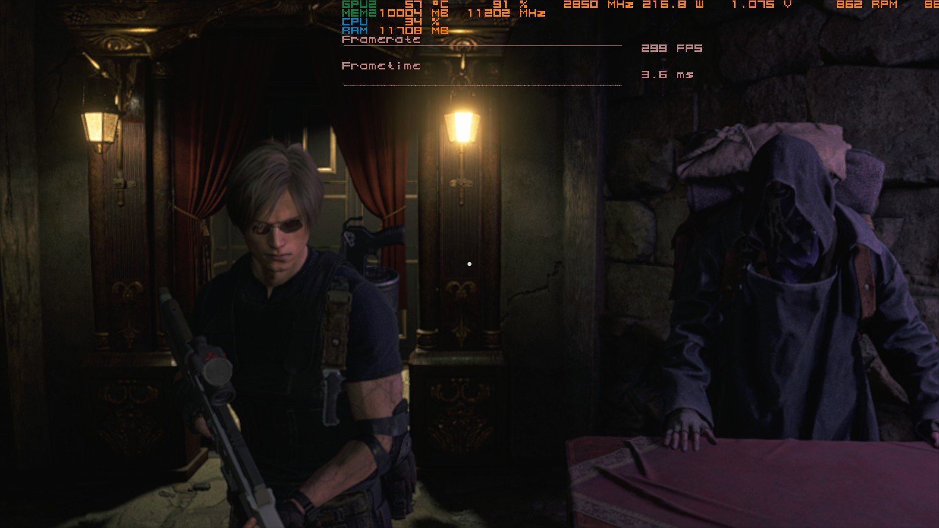

9800X3D, Stock-Takt, RAM auf 6000er-Expo:
Hier kamen dann ca. 300FPS raus. Da bei 720P ein Graka-Limit mit 240 oder 260FPS (weiß ich nicht mehr so genau) vorlag, habe ich Auflösungsskalierung auf 50% gesetzt, um ein Graka-Limit zu entfernen.
Hier Grafikeinstellungen alles auf Max. ohne FSR-Zeug, jedoch unten mit 50% Aufösungsskalierung. Also kann man hier je nach Ausgangslage von 37-45% Mehrleisung ausgehen, das sollte dann realistischer sein. Und dabei hat der 12700K RAM-Settings, die leicht besser sind als das vorgegebene 3600er-XMP-Profil des B-Die.

Wenn du alles runterstellst, siehst du einfach nur wieviel Frames die CPU hergibt bis die mal in ein Limit läuft. Mit einer geringeren Auflösung verfälscht du daher nichts wenns nur um die Performance der CPU geht.
