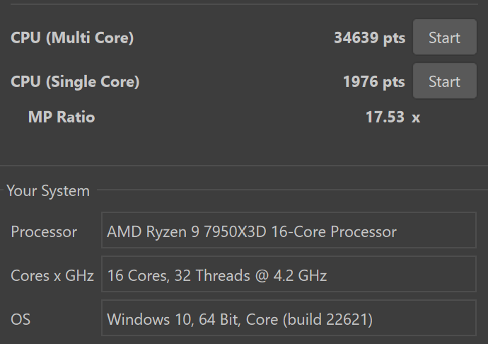

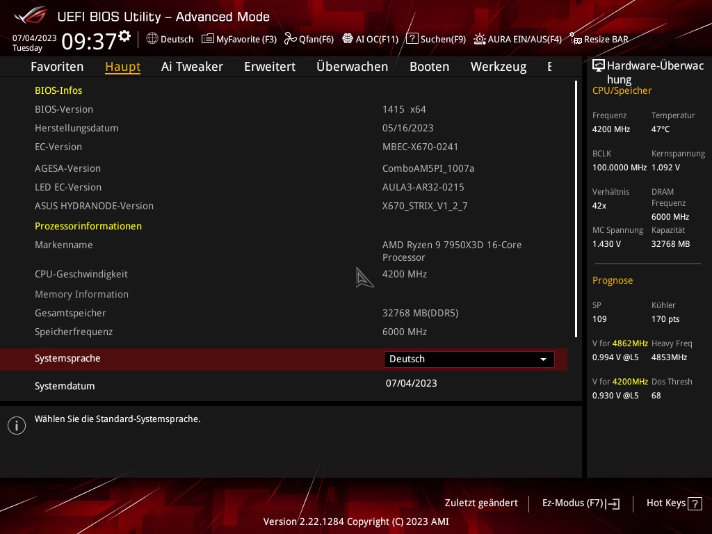

Vorweg: Ich bin mit der (Gaming-)Leistung der CPU zufrieden, aber kennt ihr das Gefühl dass da noch eine gewisse Optimierung bzw. Verbesserung möglich ist?
Mir erscheint mein (Multi-)Score im CB23 noch ausbaufähig:

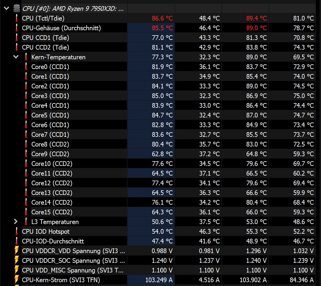

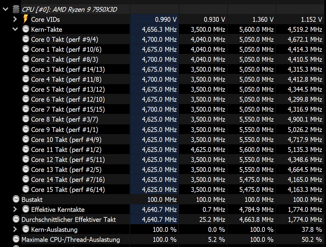

Der Boost während des CB23-Runs scheint auch etwas zu gering zu sein:
Oder sehe ich ein Problem, das keines ist?
  • aktuelles BIOS geflashed
  • frische Windows 11 Installation
  • Game-Bar ist aktiv
  • aktueller AMD-Chipsatz-Treiber installiert
  • RAM ohne EXPO-Profil laufen gelassen bzw. EXPO I und II benutzt.
  • PBO aktiviert und Curve-Optimizer benutzt (bereits bei AllCore -5 (!) wird das System instabil, was in diversen Bluescreens resultiert)
  • aktuelle Version von Ryzen-Master installiert um Auto-Curve-Optimizer zu testen - jedoch wird die Auto-Optimierung gar nicht erst angezeigt.
Insbesondere, dass mit dem Curve-Optimizer bei mir nichts möglich ist, verwundert mich doch sehr.
Hab ich einfach Pech mit der Qualität der CPU?
Habt ihr Tipps was ich noch optimieren könnte? (Gibt es überhaupt etwas?)

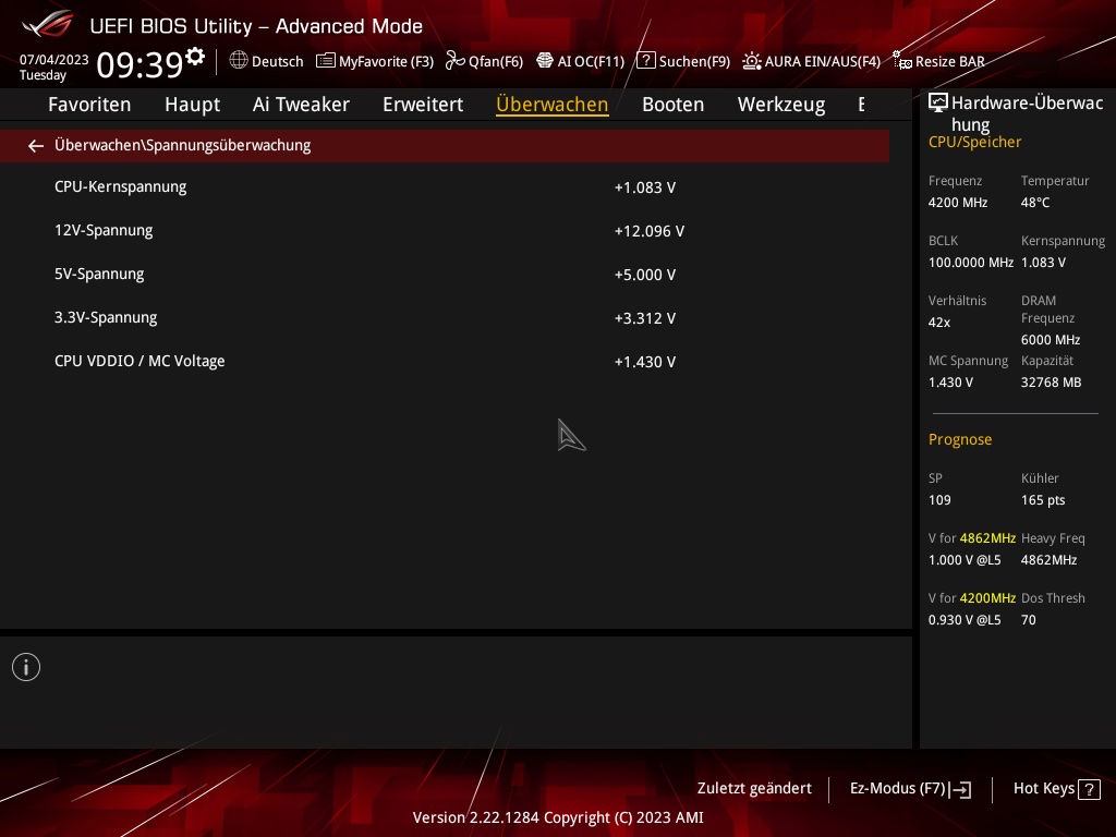

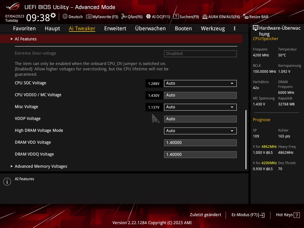

Anbei ein paar Screens aus dem UEFI:
Benötigt ihr noch weitere Infos?
Danke!
Ich finde, er wird doch ein bisschen warm, um vollständig weiter zu boosten.
Da kannst du Optimieren wie du willst, erst Recht im Cinebench bei den Temperaturen.
Da wirst du besser Kühlen müssen. Mit LuKü würde ich anderen Kühler nehmen, und es ist eine Frage des Airflows.
Ansonsten Custom WaKü und kein AIO Schnacki.
Ansonsten jagst du irgendeinem "Gefühl", wie du beschreibst hinter her, für was?
Lass es doch so wie es ist, wenn du doch zufrieden bist.

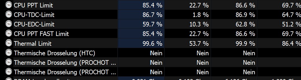

Temperatur 86° was soll der da noch viel boosten? Und CO ist für die X3D nicht vorgesehen, gibt einige Threads hier dazu.

Wenn du im Gaming keine Leistung liegen lässt wegen zu hoher Temperaturen, dann musst du auch nichts tun.

Das mit dem Core-Optimizer irritiert mich noch etwas. Sollte der nicht auch bei den X3D CPU funktionieren? Zumindest habe ich schon viele Tutorials und Anleitungen dazu gelesen.
So wie ich das lese schon, auch PBO gibt es wohl (wieder?). Aber was da der Spielraum ist kann ich dir nicht sagen, das wird aber sicher auch von CPU zu CPU unterschiedlich sein.

Läuft irgendwie nicht so toll, wenn die CPU schon bei einem reinen CPU Benchmark an das Temperaturlimit kommt. Ohne das die GPU das Gehäuse vorher aufgeheizt hat.
Da stellt sich die Frage ob die CPU nur für Gaming angeschafft wurde oder auch Anwendungen drauf laufen sollen.
Spätestens wenn da noch etwas GPU Leistung (z.b. beim Rendering) dazu kommt taktet die CPU noch weniger weit hoch.
