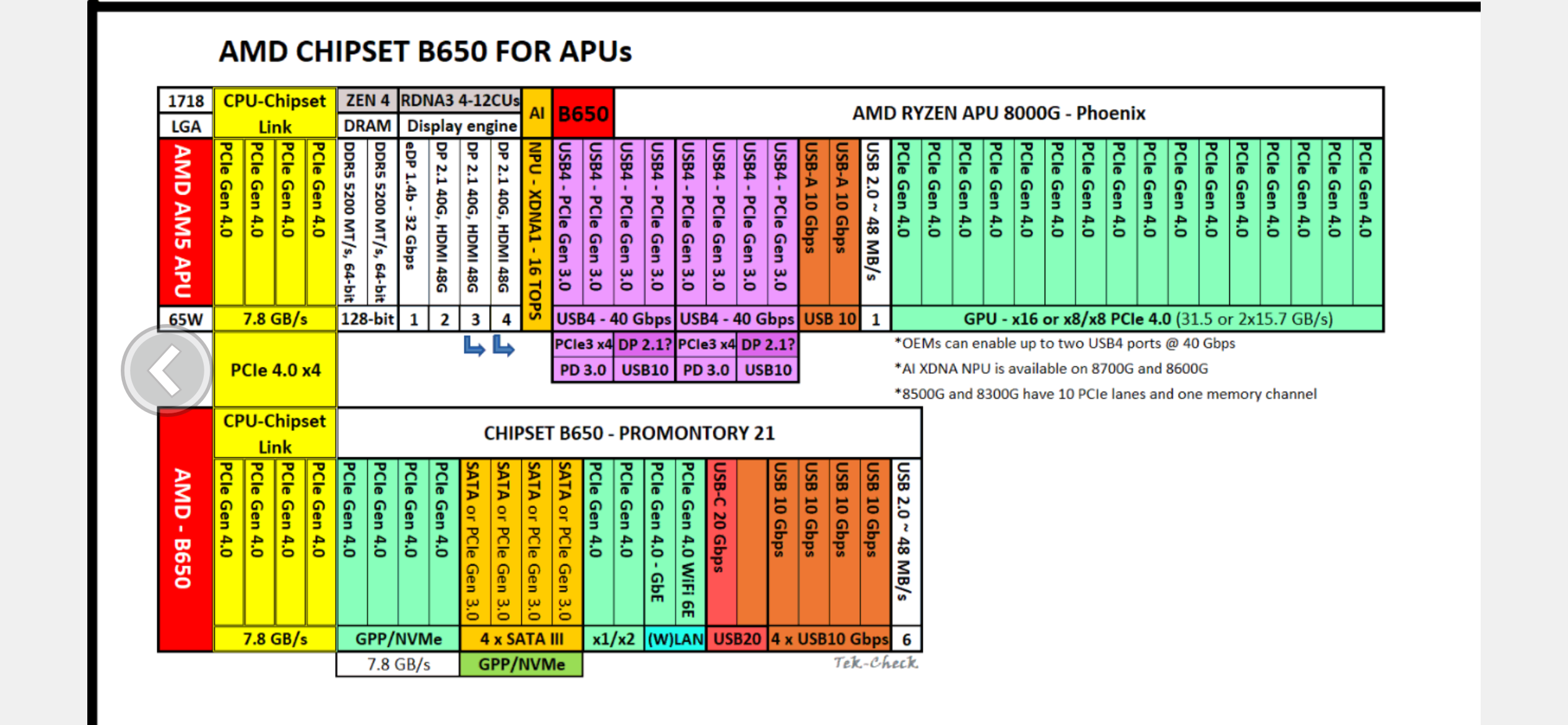

Und wie sieht es bei diesen APUs beim Thema angeblich "kastrierter" PCIe-Lanes wirklich aus?
PCIe4.0 statt 5.0
Phoenix 1 20 Lanes, 8 für die Grafikkarte
Phoenix 2 14 Lanes, 4 für die Grafikkarte
So steht es in diesem hardwareluxx Artikel. Ich hoffe ich darf den hier verlinken.
Wenn das wirklich so kommt, hätte zumindest Phoenix 2 an attraktivität für mich verloren, 4 Lanes für die Grafikkarte wird zu wenig sein denke ich, mit 8 wird man wohl kaum einen unterschied merken.
auf dem Show bild bei techpowerup sind auch x16 für die gpu möglich
da wird es einfach drauf ankommen was die Mainboard hersteller machen.
