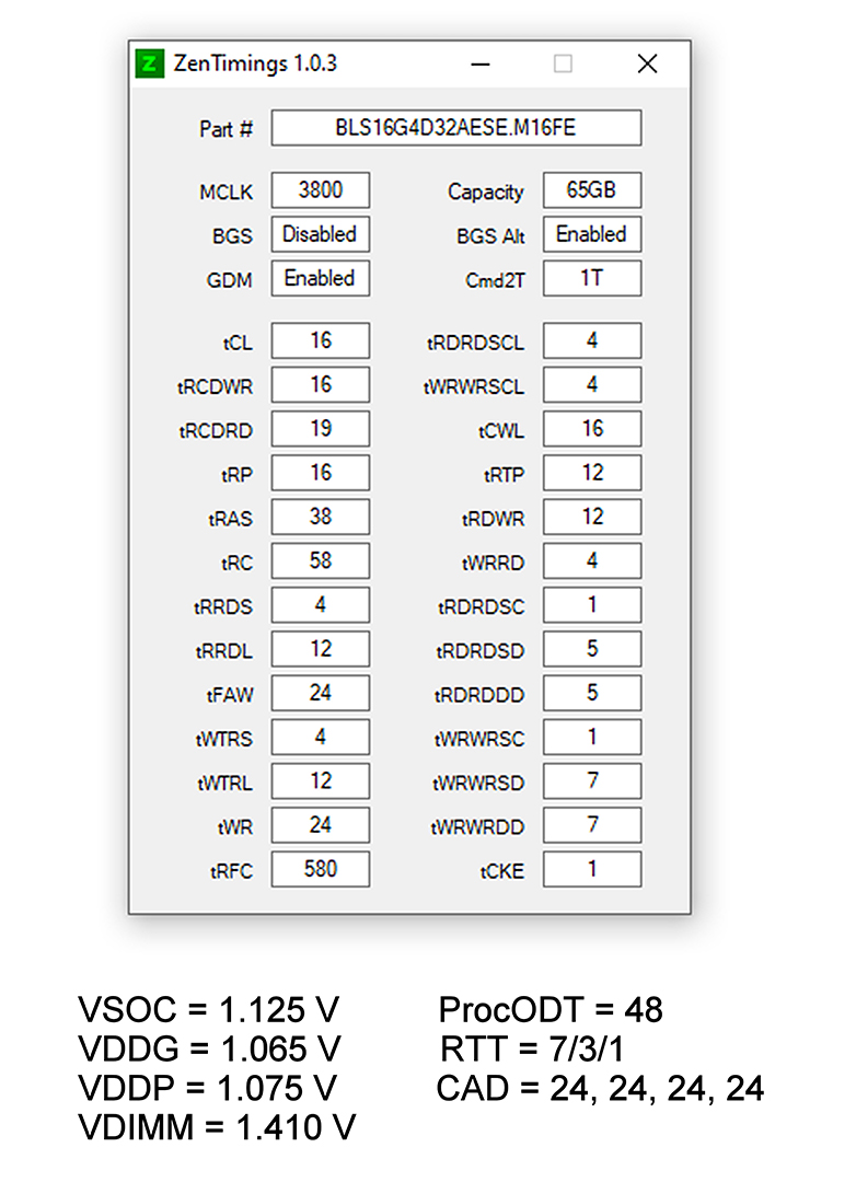

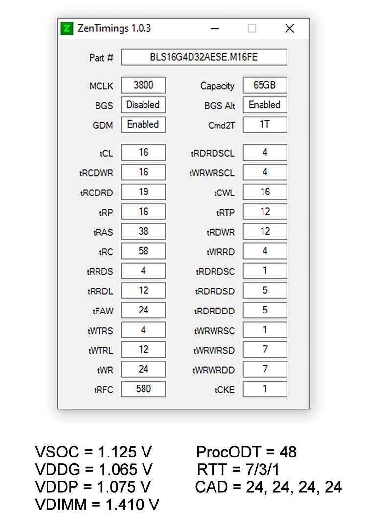

Sorry, habe mich hier vertippt. Wusste aus einem Youtube-Gigabyte-Bios Video, dass VDDG angeblich automatisch immer 50mv unter VSOC liegt, deshalbt habe ich VSOC auf 1,125V gestellt (und nicht 1,025V ... Tippfehler wie gesagt), damit es mit meinem VDDG-Wert passt. Nochmal die richtigen Werte:
VSOC = 1.125V
VDIMM = 1,410V (in HWiNFO = 1,428V)
VDDG = 1.065V
VDDP = 1.075V

Geht dann in Sachen Timing noch was? oder ist 3800 cl18 am Ende bei mir?
Dann könnten wir vielleicht nochmal nach meinem 3733er Setting schauen :)
Gingen die 3733 denn mit CL16 bei dir? Wenn nicht -> 3800 CL18
Was sagt Aida bezüglich Latenz?

Jein, schlimm wird das wohl noch nicht sein, aber ich persönlich würde die Grenze bei 1,05v VDDG und 1,1v VDDP setzen.
Stell auch ruhig nochmal dein aktuelles Setup ein, vielleicht fällt jemand da was auf was stören könnte.

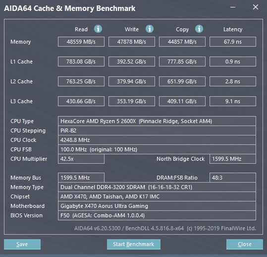

Aida sieht so aus:
