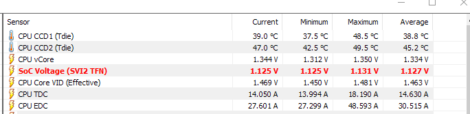

1.131 V sind noch unkritisch oder?

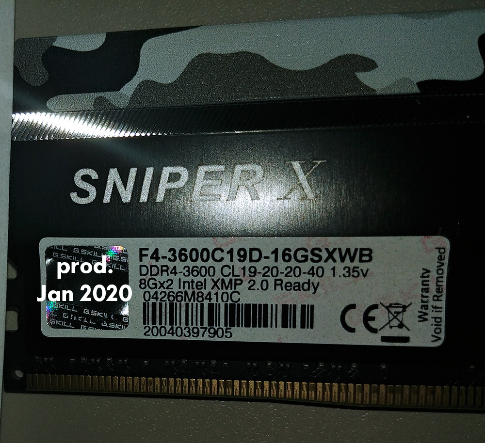

ich habe gerade probleme mit folgender hardware und wollte mal fragen, ob noch jemand einen tipp hat:
ryzen 3600
msi x470 gaming plus (neustes bios)
gskill sniper x 3600 cl19-20-20-40
https://geizhals.de/g-skill-sniperx-urban-camouflage-dimm-kit-16gb-f4-3600c19d-16gsxwb-a1815726.html
das ist ein schwarz-weißer rechner, und ich hab an dem tag keinen anständigen weißen micron e-die bekomen, daher wollte ich ein kit mit hynix CJR, da die sehr ähnlich von der performance her sind und CJR find ich sehr angenehm zum übertakten. ist mein erster zen2 rechner, vorher nur zen und zen+ verbaut.
jetzt ist es aber so, dass auf den sticks low bin samsung b-die statt hynix CJR drauf ist und das ding taktet wie grütze oder ich hab irgendwelche grundlegenden settings falsch. habe schon den ram oc guide durch, aber bei den sticks geht irgendwie garnix.
XMP funktioniert übrigens nicht mit dem kit auf dem board.
ich bin bei 3600 MT mit folgenden einstellungen damit das ding überhaupt postet und windows lädt und bekomme trotz timings direkt aus der hölle immer memory errors in ryzen dram calc membench innerhalb von 15 mins:
wenn ich die primaries anziehe, habe ich direkt einen no-post -> bios reset (zum glück hat das board einen clear bios button lol). das selbe passiert bei rRFC unterhalb von 600. mir hats von den ganzen crashes das frisch installierte win10 zerlegt, bluescreens, systemfehler, auch mit stock settings. habs mittlerweile neu installiert und läuft wieder.
proc odt macht zwischen 28 und 48 ohm garkeinen unterschied, bootet alles, aber ist auch alles instabil. vdimm und vsoc auf 1,45v respektive 1,1v hilft auch garnix.
das ding reagiert so sensibel auf irgendwelche änderungen an primären oder sekundären timings, dass ich nicht mal auf die läppischen 19-20-20-20-40 auf der verpackung komme.
bei den timings hätte ich auch hynix MFR kaufen können. wo ist mein fehler? oder ist das kit einfach beschi..?
Kannst du mal ein Bild von dem Sticker auf dem RAM machen, wo man den Lot Code sehen kann?
Lies den RAM auch mal mit älteren Versionen von TB ein. Die neueren scheinen oft daneben zu liegen.
Reaktionen: cm87
@ZeroCoolRiddler
klaro, hier bitte:
mir hats aber auch in einem anderen programm (glaub hw info wars) samsung als hersteller angezeigt, nur hier wurde nicht b-die als konkreter IC genannt.
Wie vermutet ist das kein Samsung B-Die, sondern Samsung C-Die. Da ist Spannung kontraproduktiv und niedrige Timings wirst du bestimmt auch nicht sehen.
Versuch es mal mit 18-20-20-40 bei 1,2v-1,3v. Ja, die mögen Spannung gar nicht.
Max wird da sinnvoll was in der Richtung 18-21-21-42 bei 3800 und 1,35v rauskommen dürfen. tRFC im Bereich 315-320ns halten.
Reaktionen: cm87
Thaiphoon Burner liest leider nicht immer korrekt aus.
Am Lot Code ist schön das 10C zu erkennen und steht für Hynix CJR Sasmung C-Die.
Bei Samsung B-dies sollte da 10B stehen.
