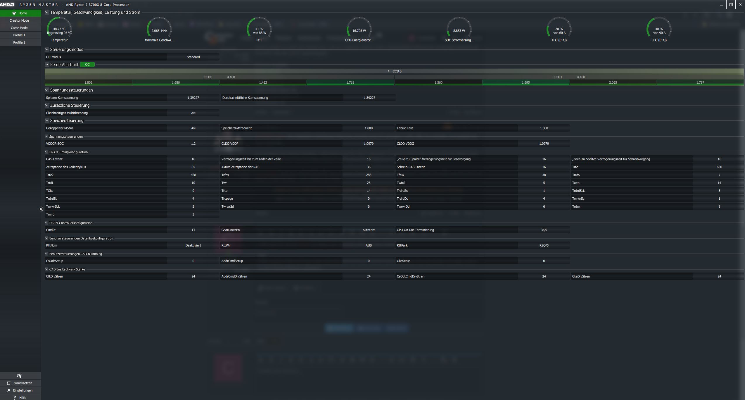

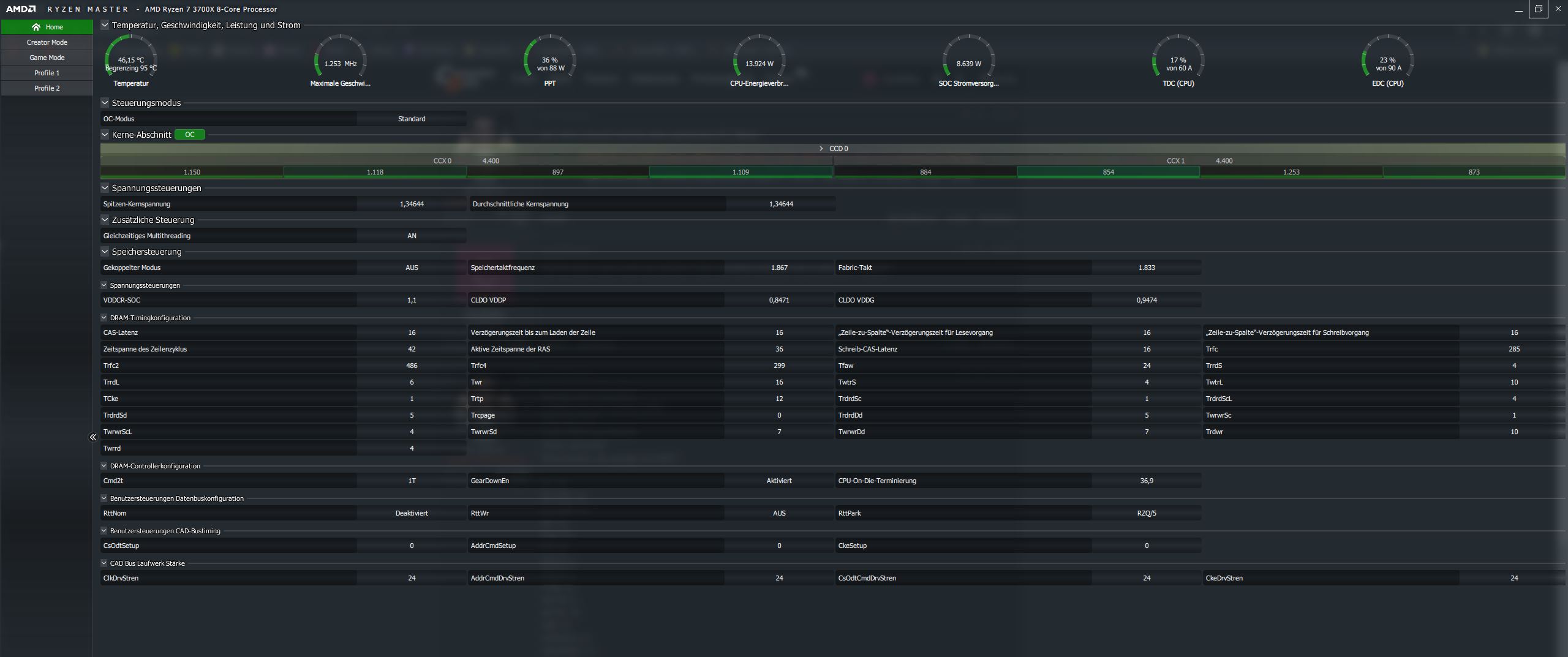

Hm, ausgehend von meinem letzten erfolgreichen 3200er CL14 Setup von vor einem Jahr hab ich dieses Preset jetzt einfach nochmal angewandt. Im Vergleich zu diesem jüngst ausgerechneten, aber nicht stabilen Preset sogar im AIDA Benchmark leicht bessere Performance. Aktuell sogar der 1600X auf 4,0 Ghz allcore auf 1.425V - muss noch überlegen, ob ich das so lasse. Ich habe keine Ahnung, was jetzt genau den Unterschied macht zwischen den beiden unterschiedlichen Settings, aber zumindest die Hauptimings kommen mir bei dem erst aktuell mit dem Calculator ausgerechneten Safe-Preset konservativer vor, immerhin ja auch "nur" 14-15-15-30. Die anderen Werte kann ich nicht interpretieren, aber ich lass Karhu mal weiter laufen: bei 1.500% ist er schon ohne Fehler. Mit dem "neuen" Preset schmeißt er nach einer Minute schon den ersten.

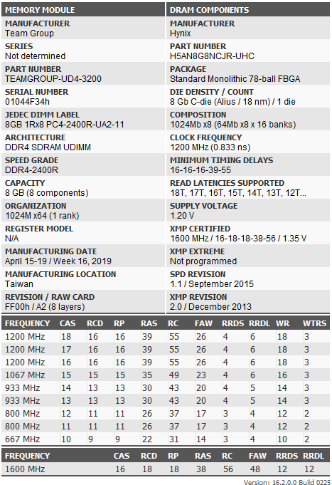

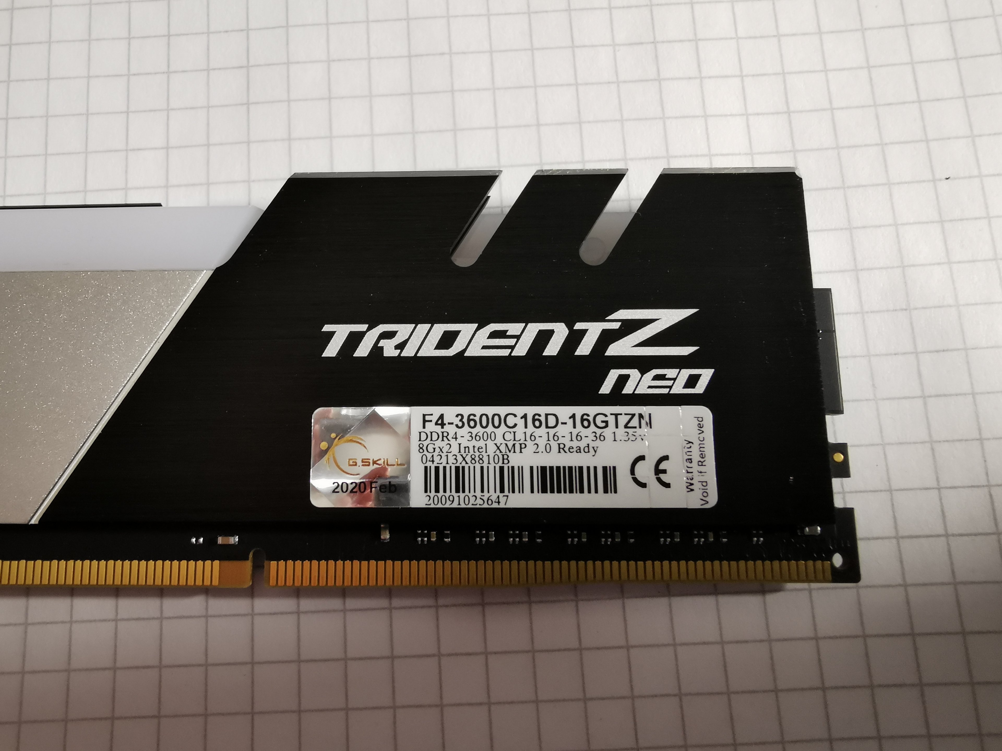

@-Cordoba- hast du 2x16GB Module? dann passen zumindest mal die Widerstände. Schick mir bitte mal ein Foto von deinen GSkill Module - vom Sticker am RAM.

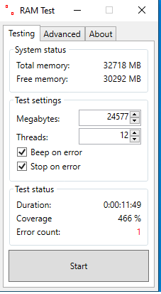

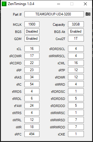

Hi guys,
I was advised from Veii to follow cm tweet OC https://twitter.com/cm8718/status/1246774805065617408?s=19

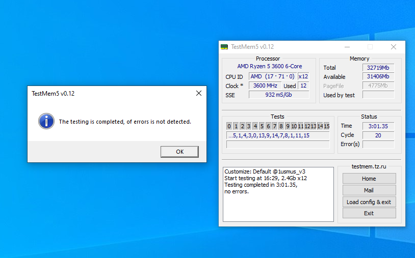

Anyways I normally would fail TM5 and and Karhu (cached enabled) but I have passed three hours of TM5, but karhu I'm failing instantly.
Any suggestions?
Sorry for the English 😊
Habe 2x8 GB. Genau diese. F4-3600C16D-16GTZN steht auf dem Sticker.

Versuch mal 3733/1833
VDIMM mal auf 1,40 bis 1,45V
VSoc auf 1,1V
CLDO VDDP auf 855mV
VDDG auf 0,95V
Widerstände wie gesagt auf 0/0/5
tCL 16
tRCDRD 16
tRCDWR 16
tRP 16
tRAS 32
tRC 42
tRRDS 4
tRRDL 6
tFAW 24
tWTRS 4
tWTRL 10
tWR 16
tRDRDSCL 4
tWRWRSCL 4
tRFC 285
tCWL 16
tRTP 12
tRDWR 10
tWRRD 4
tWRWRSC 1
tWRWRSD 7
tWRWRDD 7
tRDRDSC 1
tRDRDSD 5
tRDRDDD 5
tCKE 1
Reaktionen: -Cordoba-
Hab die Werte mal alle eingegeben. Sonst alles gelassen.
Nach dem ersten Einstellen fährt er hoch und er ist auch hochgefahren, nachdem er komplett aus war.
Entweder läuft er jetzt oder ich bin der Sache ein gutes Stück näher gekommen.
Vielen Dank
