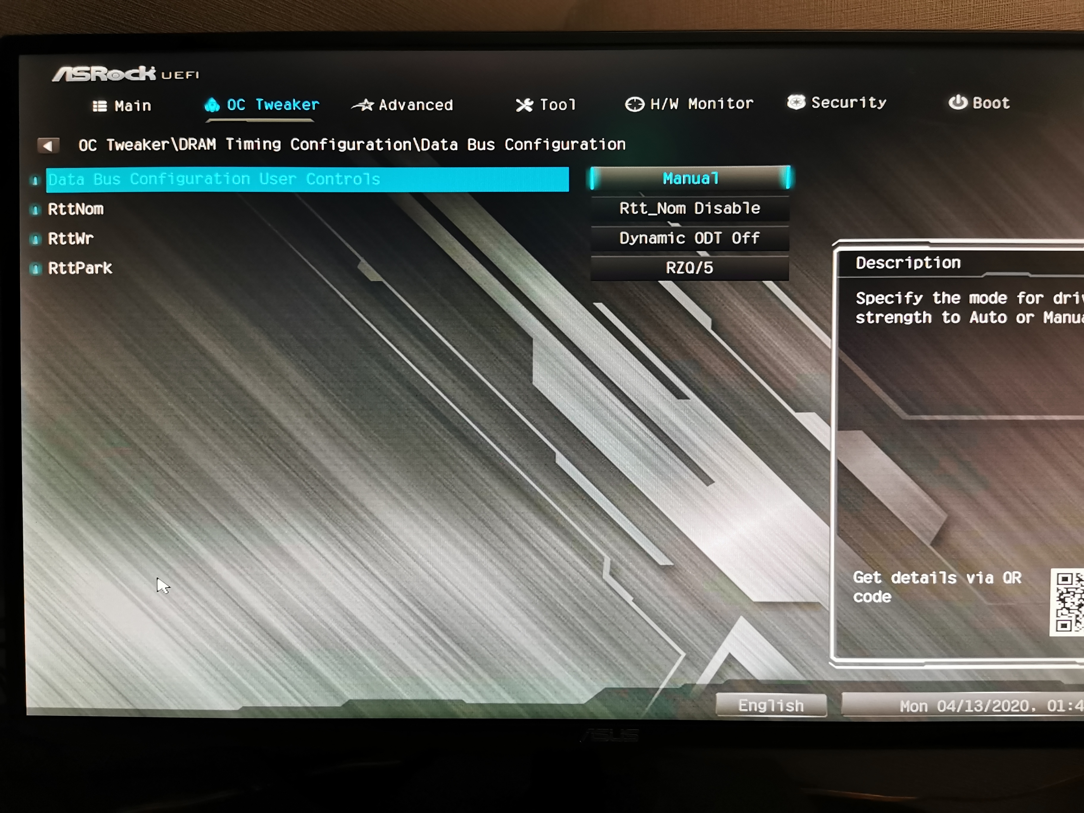

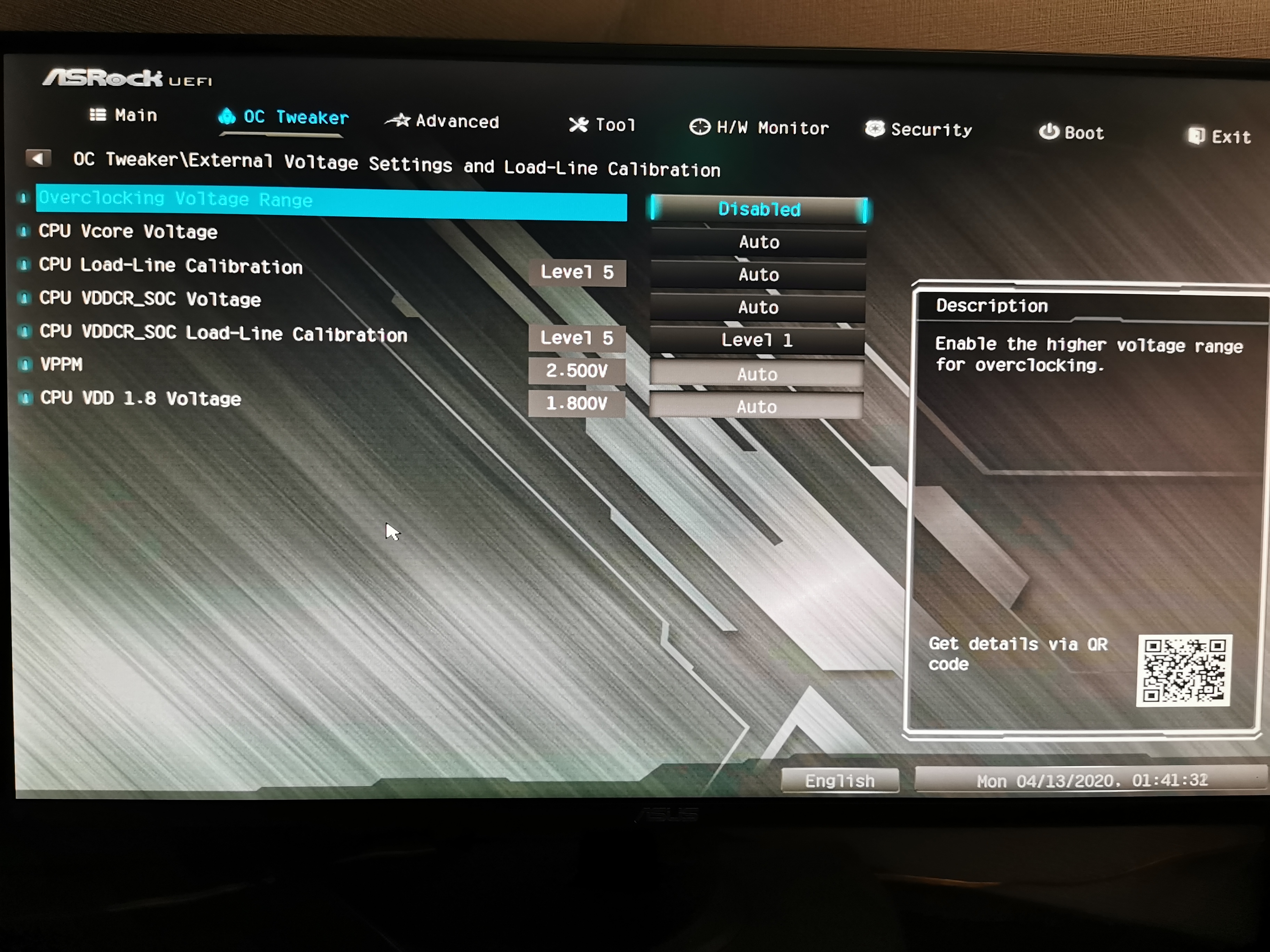

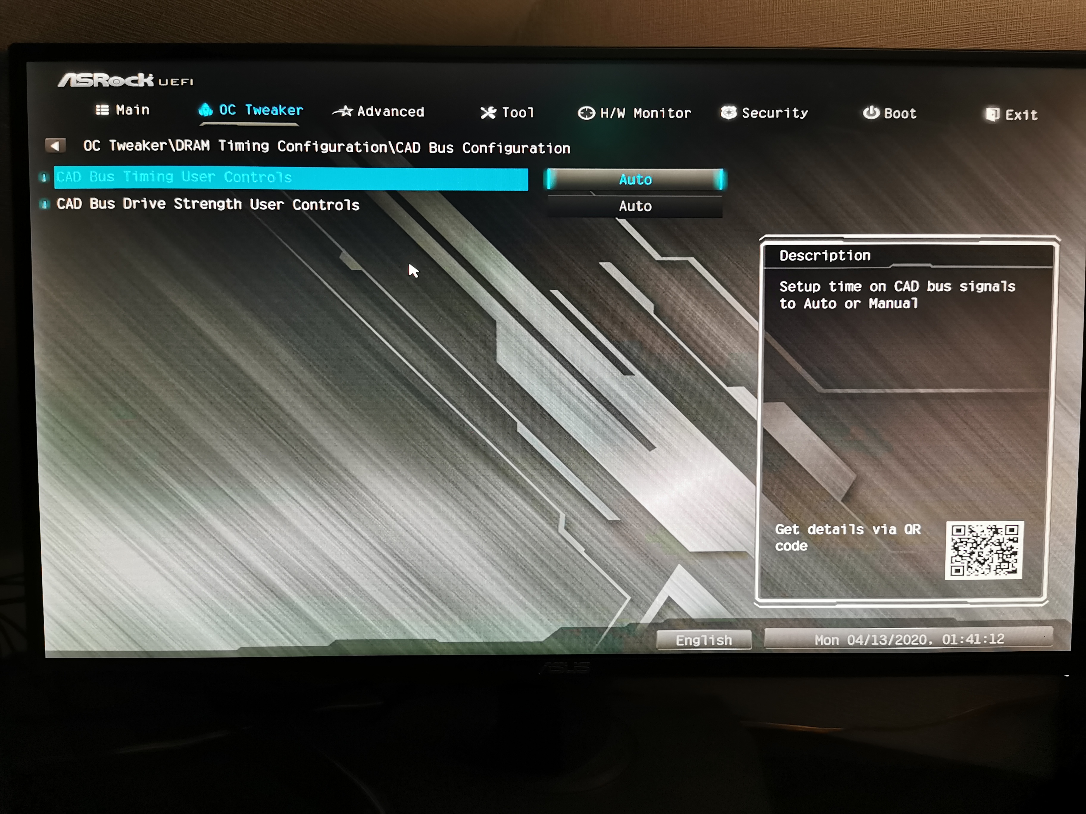

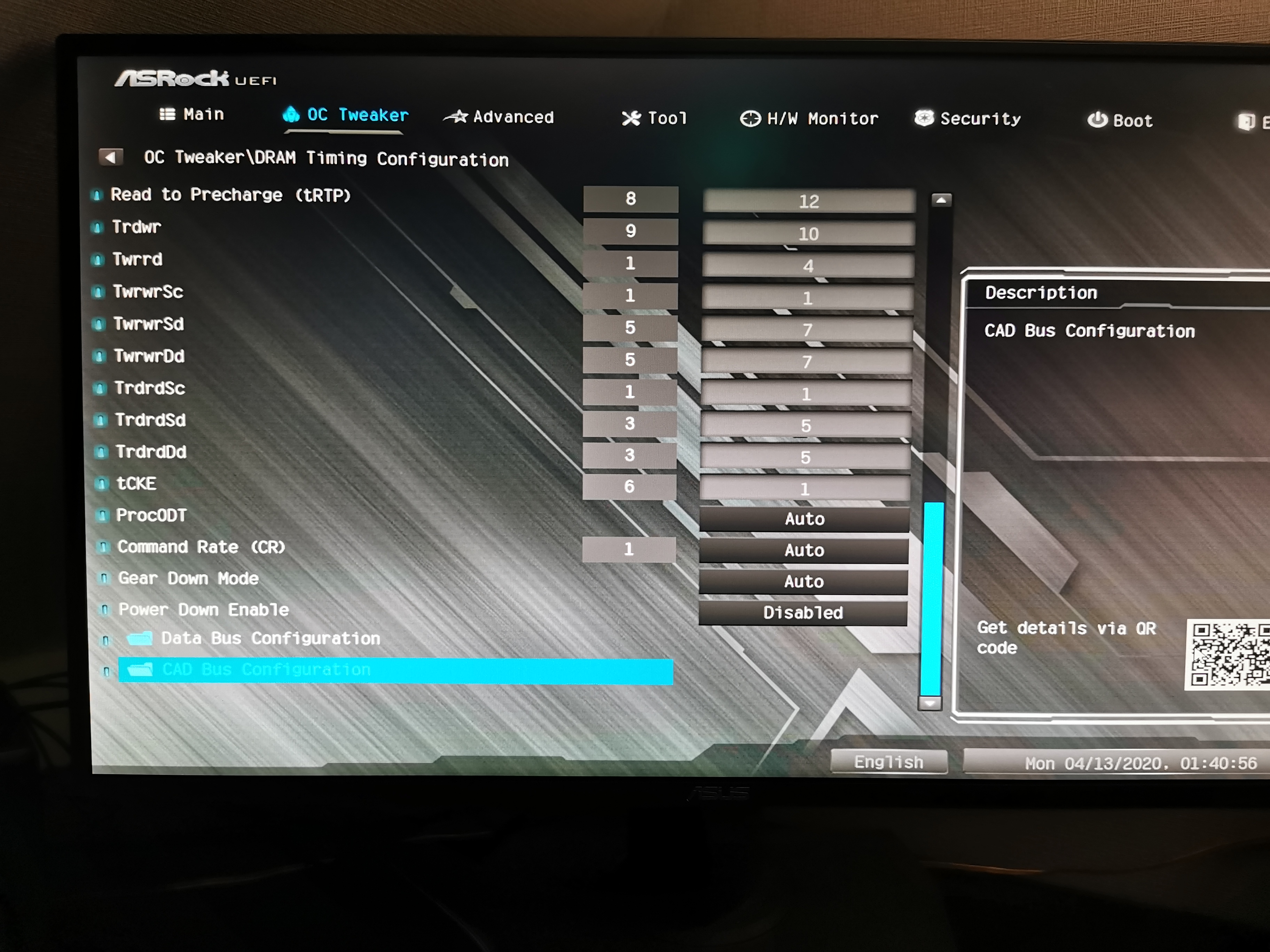

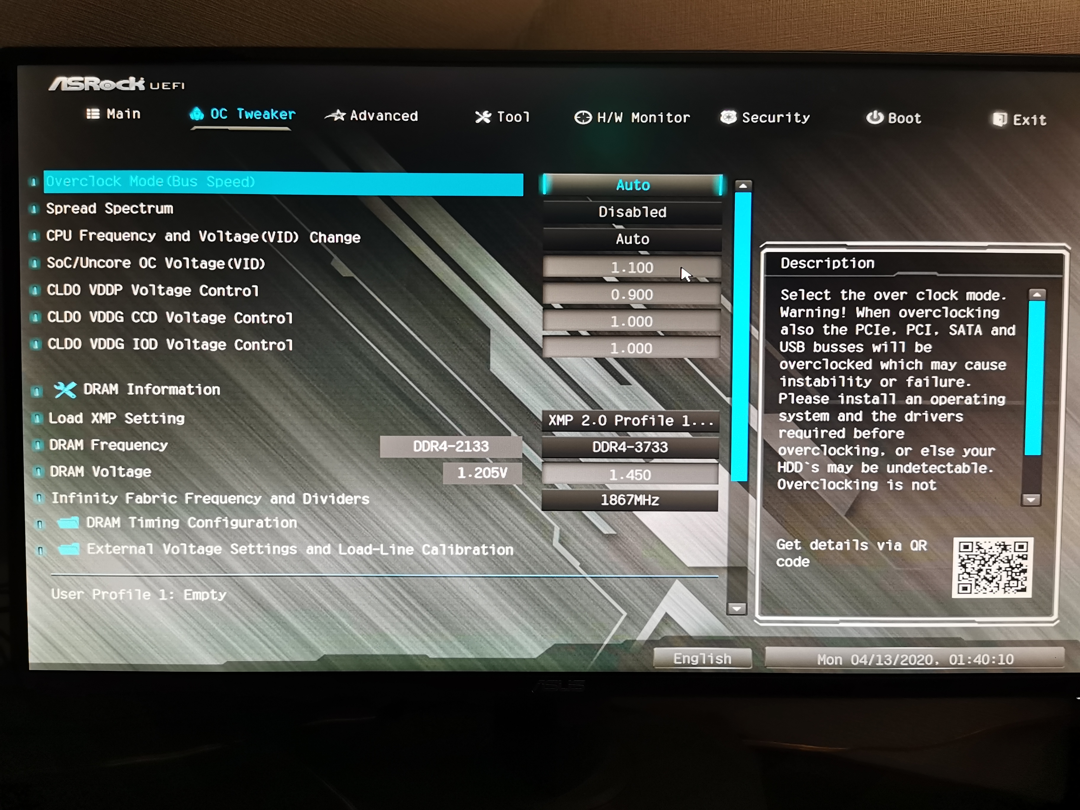

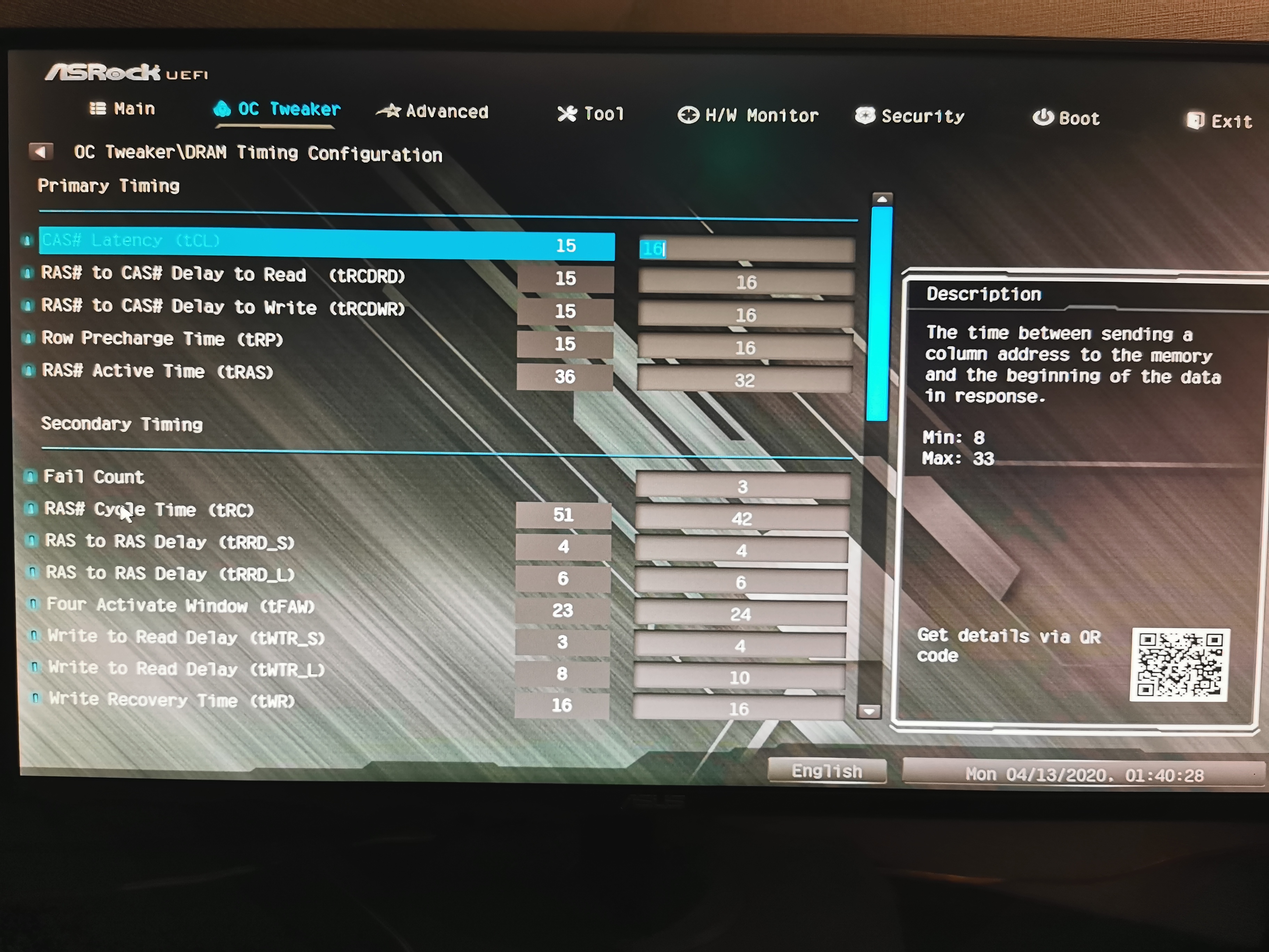

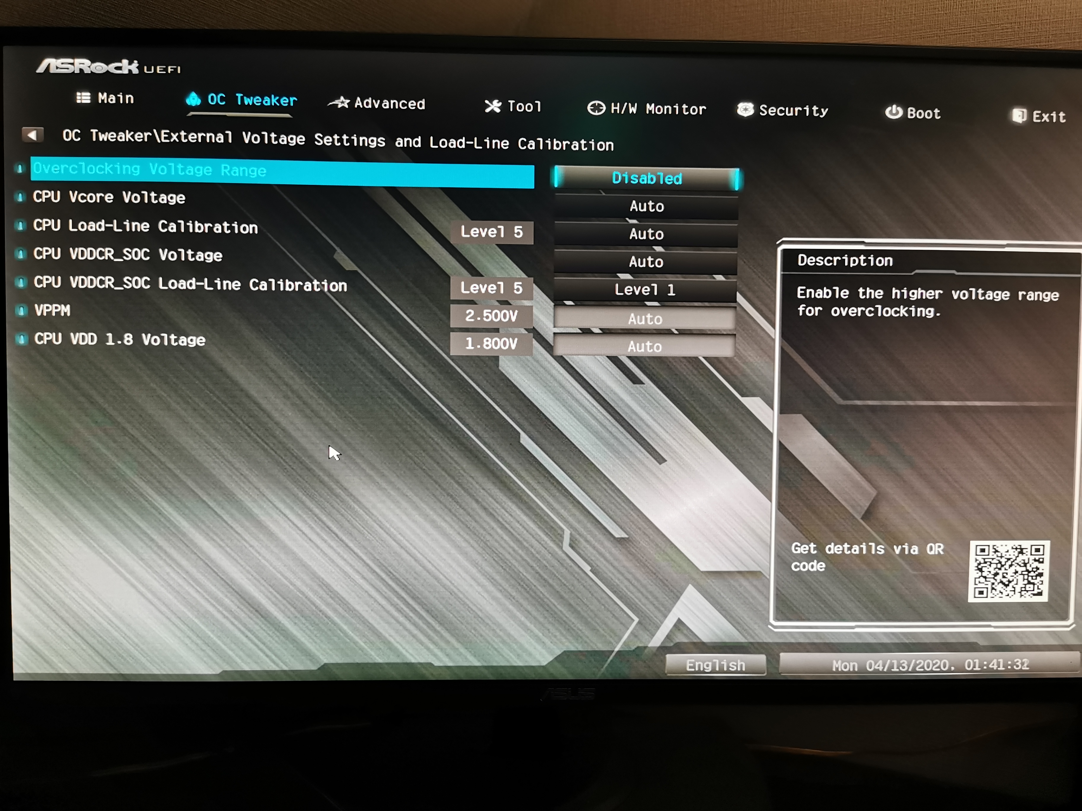

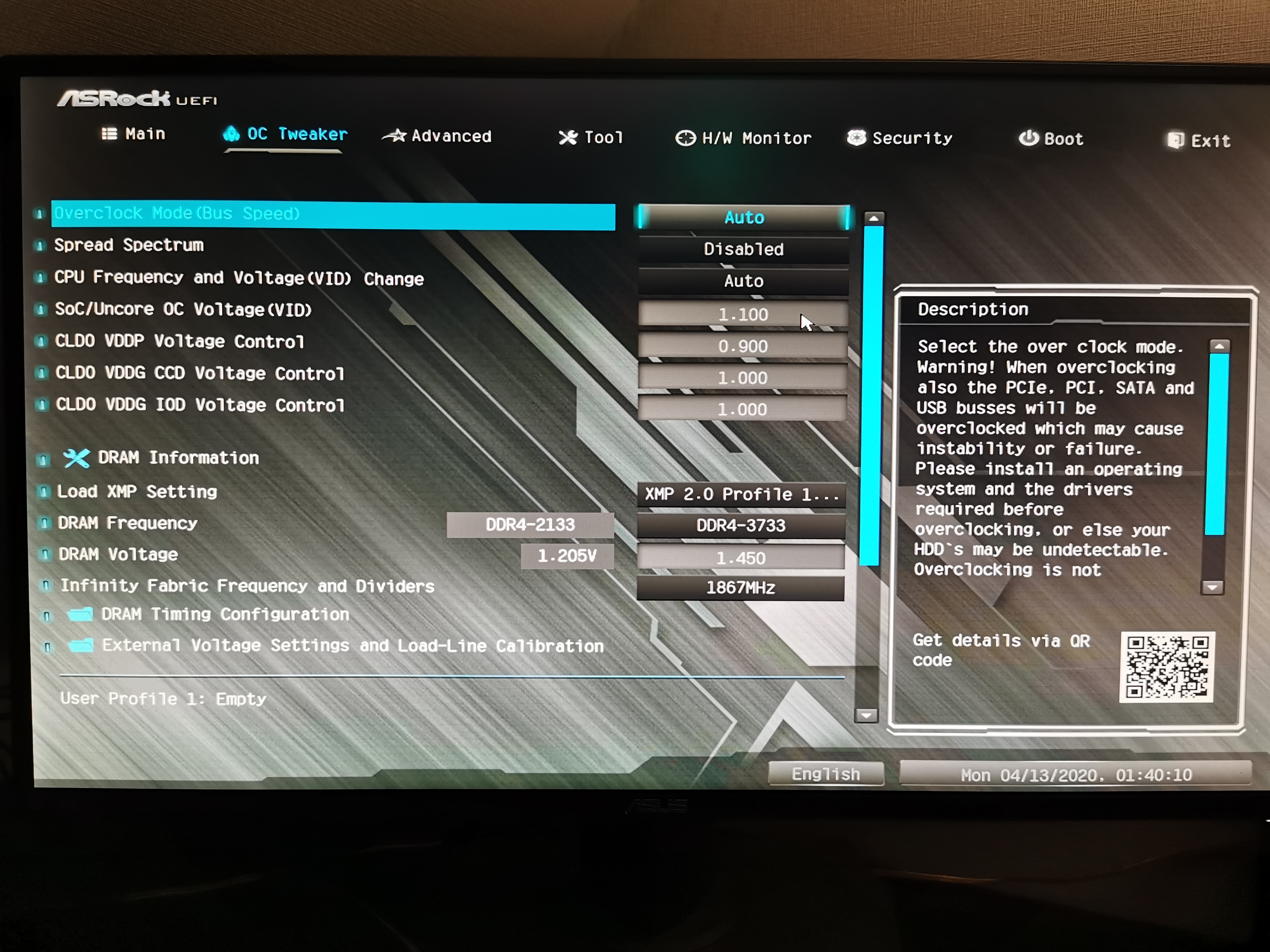

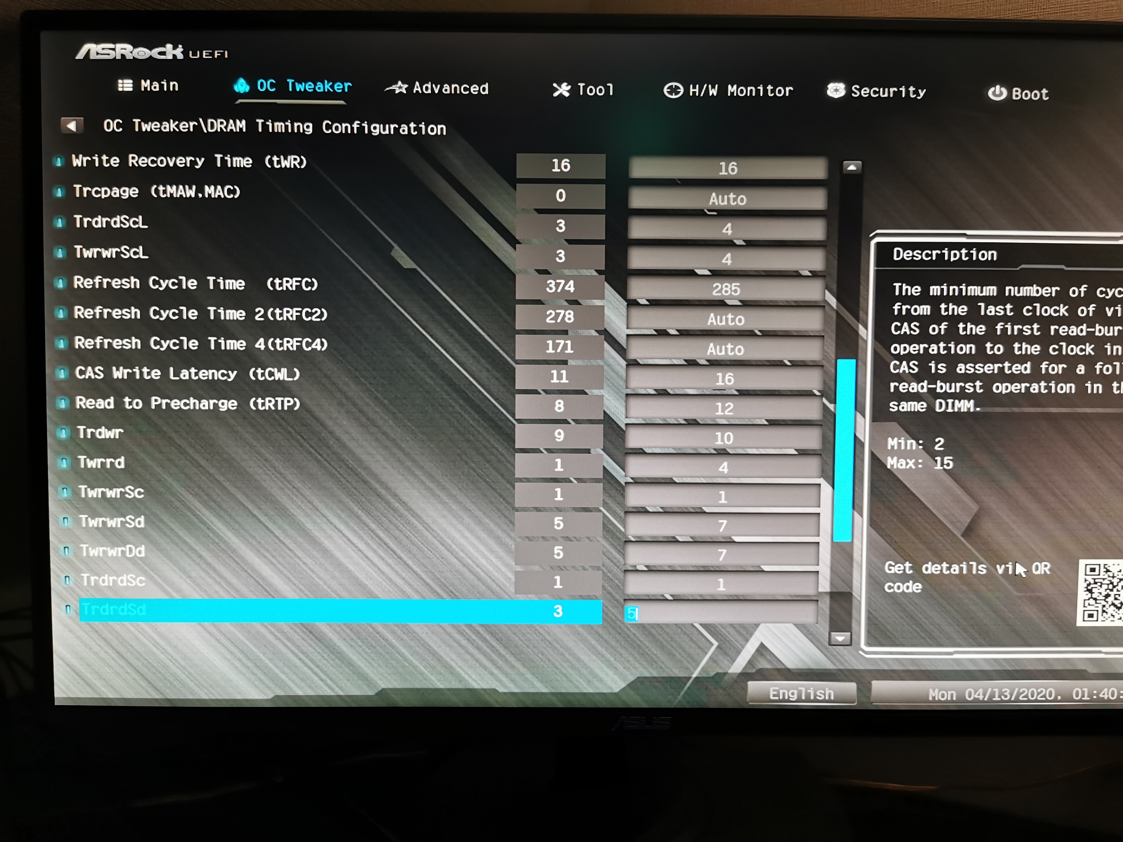

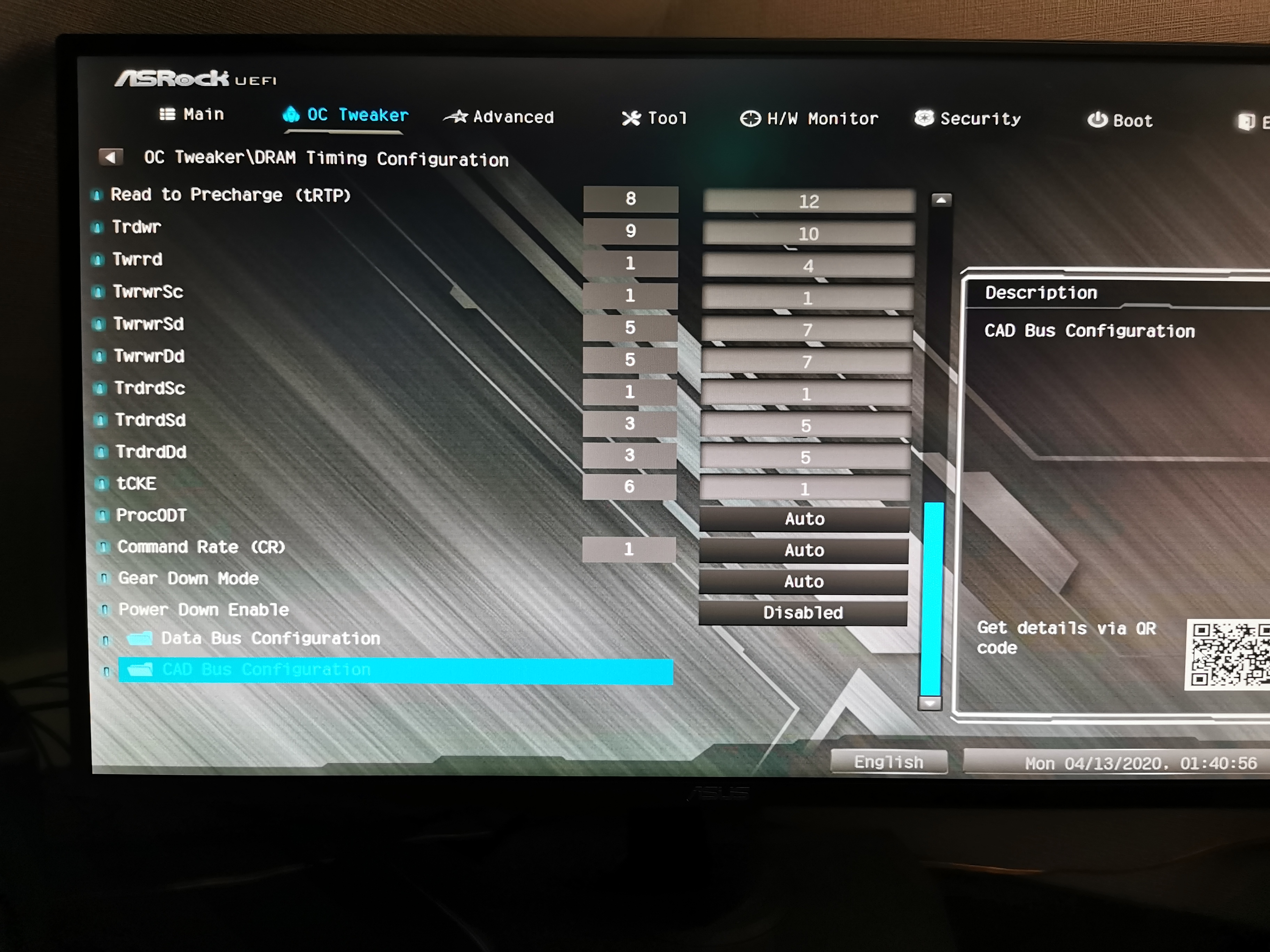

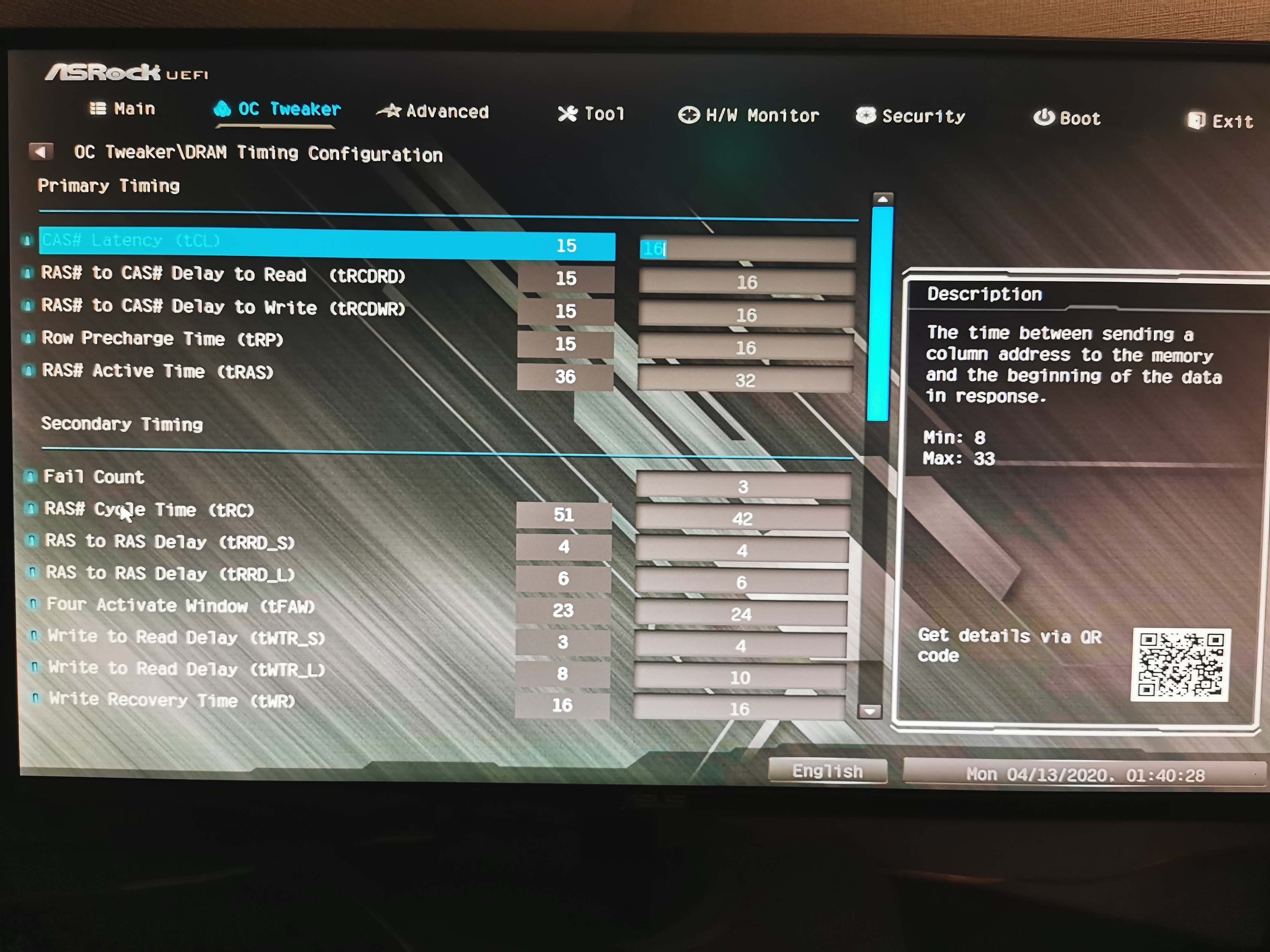

Nachdem der vorhin beim testen nochmal abgeschmiert ist, kam auch beim hochfahren kein Bootlogo etc mehr. Nach einigen Neustarts hat er sich dann gefangen und es wieder ins Bios geschafft.
Hab jetzt das XMP-Profil geladen. Die Widerstände gesetzt und die Spannungen ein wenig erhöht und schaue mal wie er sich jetzt verhält.
Lese gleich auch mit Aida64 aus. Wo ist denn die Anleitung dafür? Sorry für die doofe Frage.
Edit:

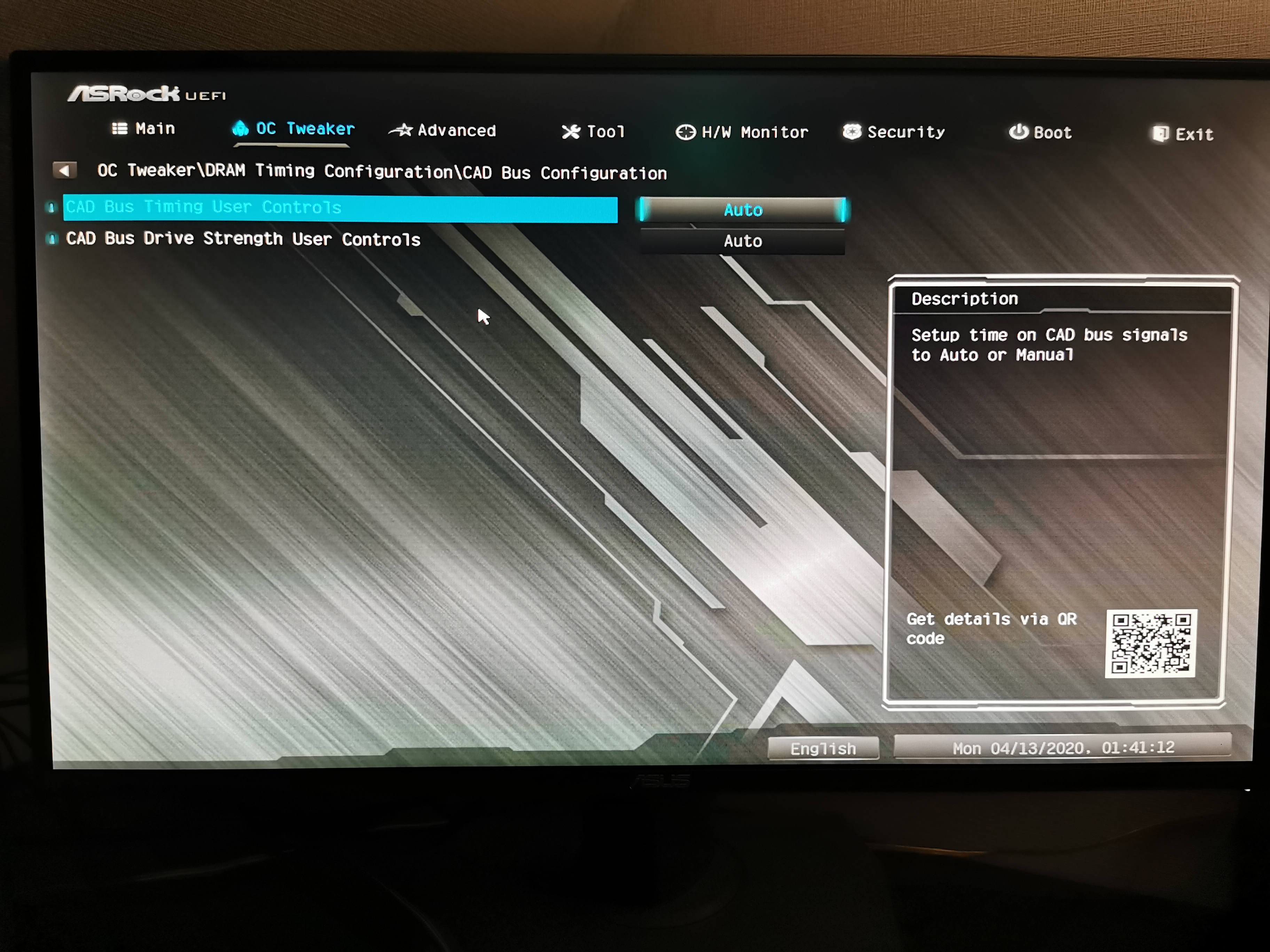

Das mag er leider auch nicht
So wie auf den Bildern zu sehen, will er jetzt gar nicht mehr starten.
Edit:

@KevyMatts
Try this Timings with ~1,42-1,44v
tCL 16
tRCDRD 20
tRCDWR 16
tRP 21
tRAS 38
tRC 65
tRRDS 6
tRRDL 9
tFAW 36
tWTRS 4
tWTRL 12
tWR 14
tRDRDSCL 4
tWRWRSCL 4
tRFC 490
tCWL 16
tRTP 12
tRDWR 10
tWRRD 3
tWRWRSC 1
tWRWRSD 7
tWRWRDD 7
tRDRDSC 1
tRDRDSD 5
tRDRDDD 5
tCKE 1
If it fails, set tRCDRD and tRP +1

@ZeroCoolRiddler
I will indeed, those timings booted currently running TM5 now but gave me an error. So have increased v1.44.
Those screenshots I posted dram v was 1.48-1.5
- Okt. 2006
- 7.415

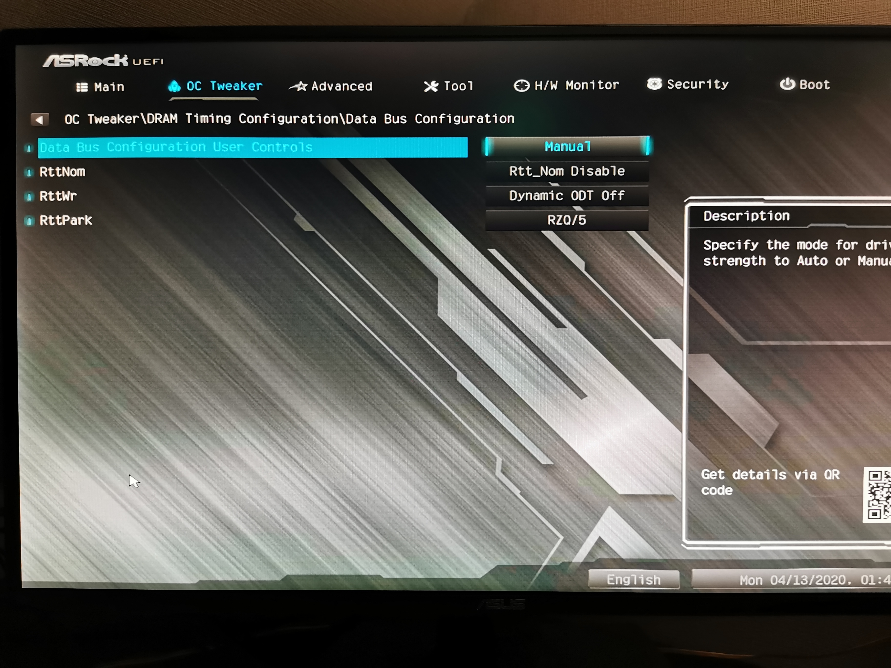

@KevyMatts
If you're still getting errors, try playing with the resistance values.
As far as i've seen your screens, i'll resume you're using 4x8gb, which is a bit harder to stablelize.
On the other hand, it offers some more variants for RTT values.
Try setting RTTnom to disabled, RTTwr to off, RTTpark to 48 ohm.
If that doesn't work with my timings, try RTTnom 34 ohm, RTTwr off, RTTpark 48 ohm.
If it's still spitting errors, compare it RTTnom disabled, RTTwr 80 ohm, RTTpark 240 ohm.
One should be better than the rest.
Oh, and please:
MSI boards need to set up command rate as GearDownMode, otherwise you're getting gdm off, which is much more difficult.
Oh, and please:

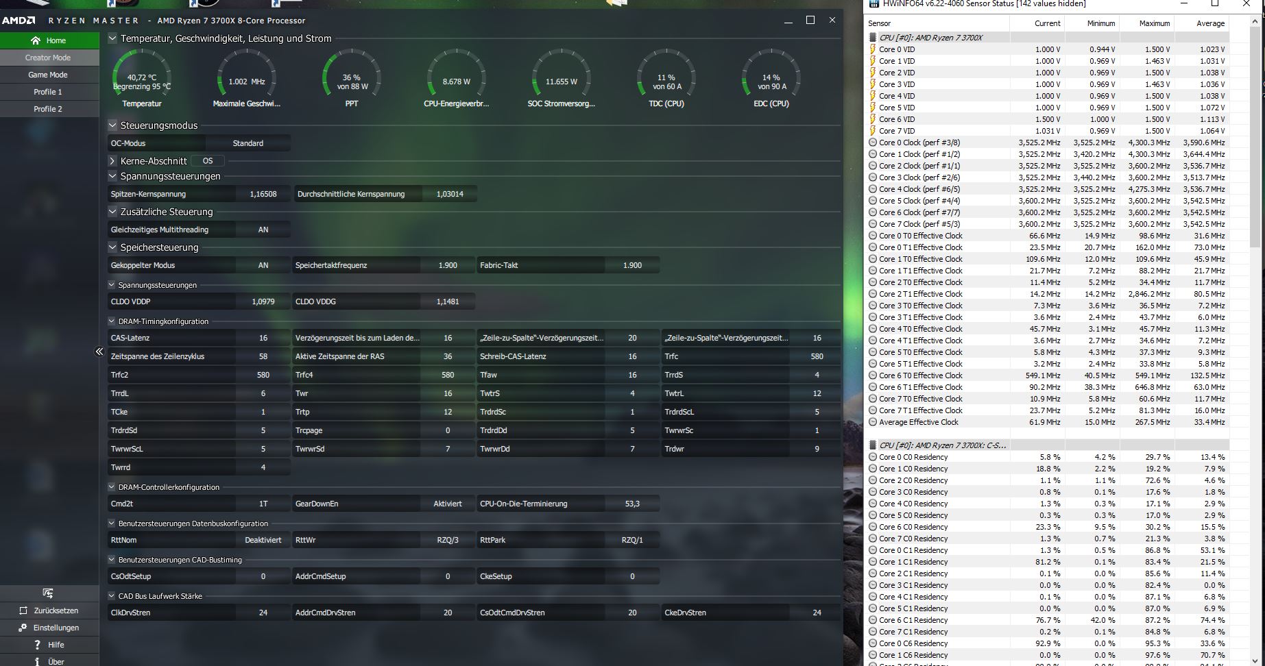

cm87 schrieb:Das Problem bei Agesa Updates - die neuen sind für Zen2 optimiert. Da kann schon sein, dass es da mit deiner CPU Probleme gibt, bzw. man die Widerstände und Spannungen völlig neu ausloten muss.
Das hatte ich mir gedacht bzw. auch schon durchgeführt, so zumindest hier die Spannungen von VDIMM und VSoC mit dem AIDA Stresstest Cache + Memory jeweils auslotet, bis AIDA stabil lief. Nur mit dem Calculator Memorytest und Karhu läufts dann nicht mehr. Und im Realbetrieb auch nicht, z.B. schmieren mir die ein oder anderen Spiele mit einem crash to desktop ab. Da war meine Frage, wo man weiter ansetzen soll. Vielleicht hast du einen Tipp anhand des verlinkten Beitrags für mich?

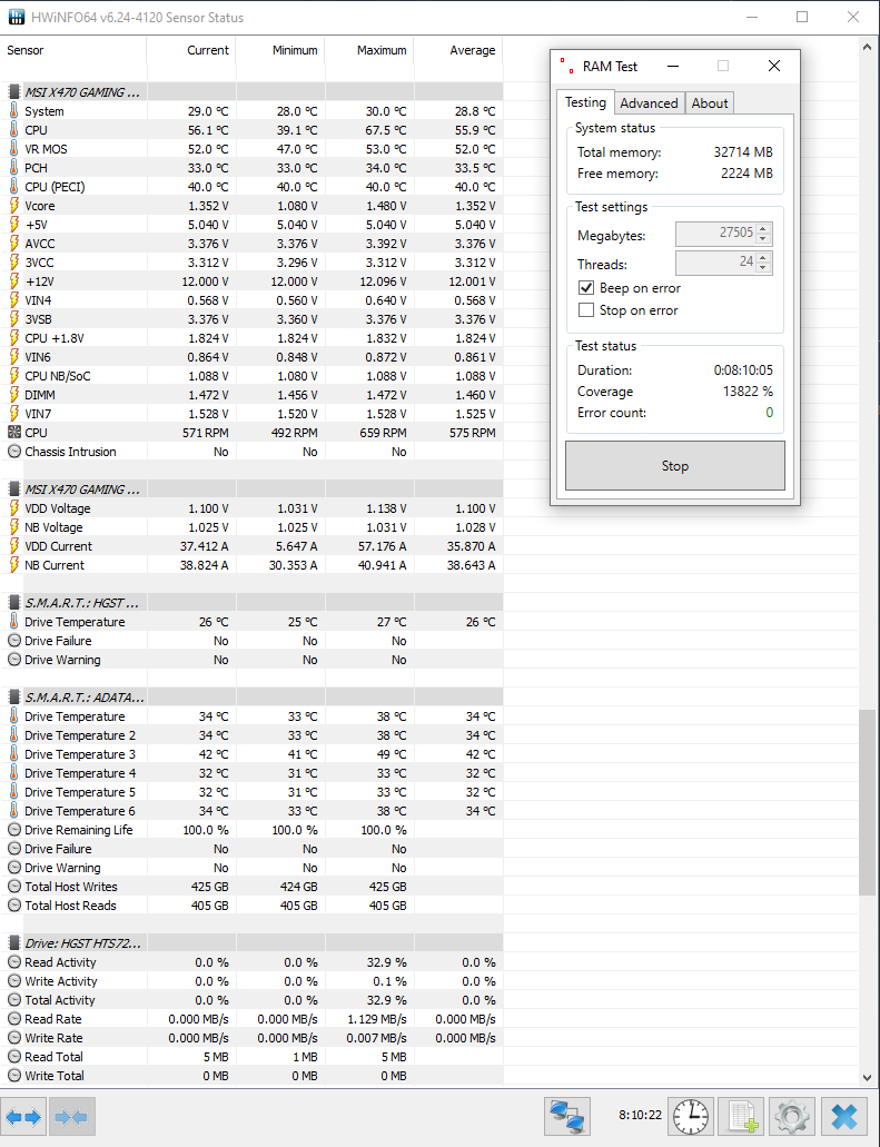

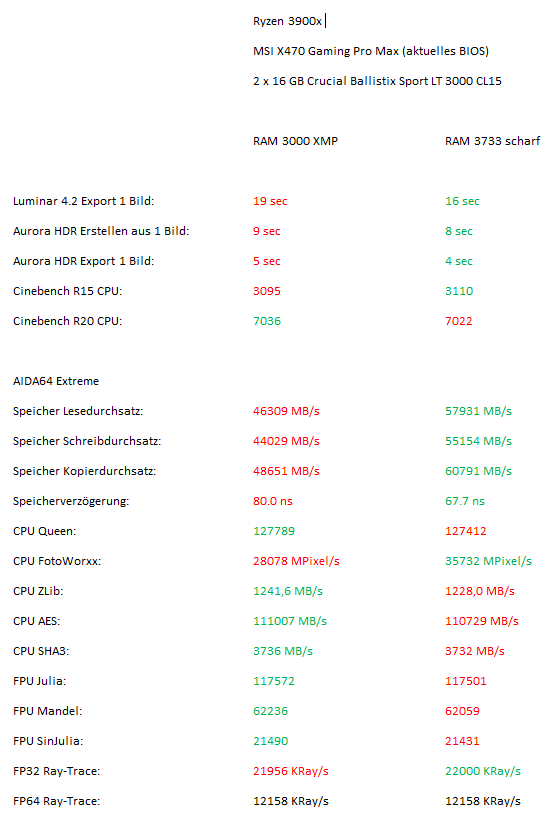

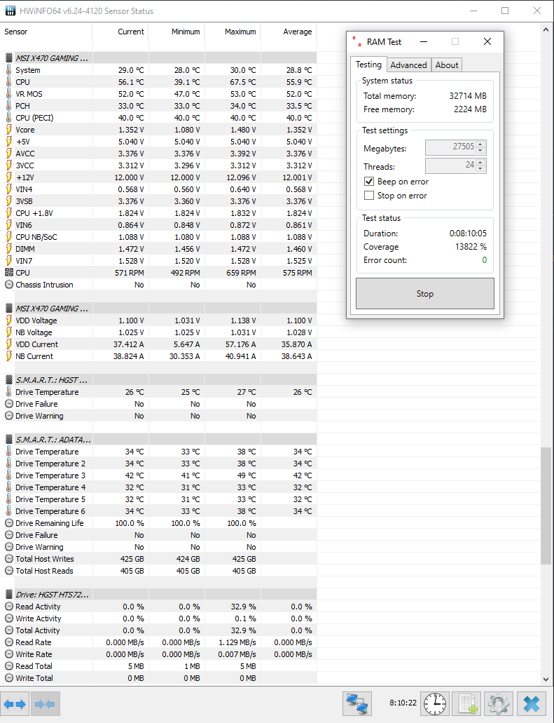

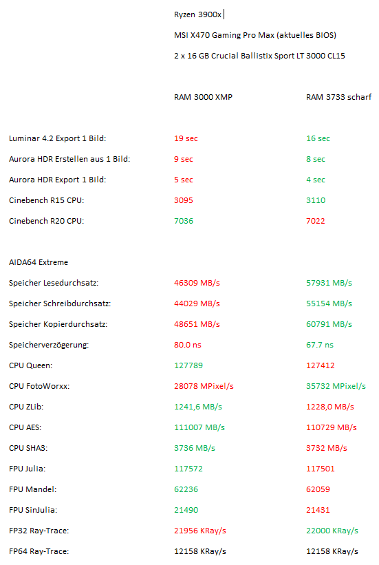

So, mal ein kurzes Feedback. Bei mir läuft jetzt mit 3733 und den scharfen Timings wohl alles stabil. :-)
Karhu fast bis 14.000 % ohne Fehler laufen lassen.
Hab mal eine kleine Liste mit Benchmarks vorher / nachher gemacht.
Für meine Bildbearbeitung deutliche Gewinne bis 25 % durch 3733 CL16.
Die Benchmarks, die 3000 CL15 gewonnen hat, haben nur minimalen Vorsprung um max. 1,x %.
Vielen Dank nochmal an alle, besonders cm87 und ZeroCoolRiddler!

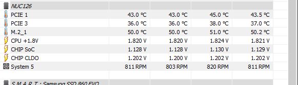

Hallo Leute,
ich hab meinen RAM stabil auf 3800 übertaktet, es läuft im Spiel auch immer stabil, nur in Windows stürzt er im ruhemodus oder beim surfen ab und zu ab.
Im Anhang sind meine Spannungen bei idle, habt ihr noch ne idee, was ich ändern soll?

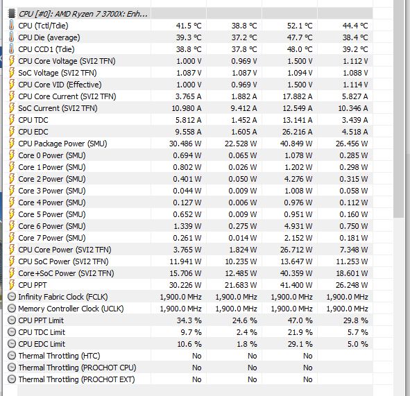

@MetalWarrior Ich kann dir auch sagen, warum teilweise das 3000er Setting gewonnen hat: AMDs Boost. Mit dem höheren Takt steigt der SOC Verbrauch und es bleibt weniger für die Kerne. Ergo geringfügig weniger CPU-Takt.
Bei Anwendungen, welche sich kaum für das RAM Setting interessieren, kommt dann entsprechend weniger bei rum.
Bsp.: Mein 3600 mit 2400 MHz SPD ~3650 R20 Multi, mit 3800 MHz ~3550 R20 Multi.

Naja, da CB null mit RAM skaliert und das eher thermische Abweichungen sein werden, würde ich mich da nicht drauf verlassen. Mein 3600x boostet mit 2133 genau so wie mit 3800 oder 4400 auf'm RAM.
TheOpenfield
Captain
- Jan. 2015
- 4.034
Jap, der 3600X dürfte auch weit entfernt von seinen *128W PPT sein. Mein 3600 Non-X hockt dauerhaft an den 88W PPT. Beim 3900X würde ich das mit 142W PPT ebenso vermuten.
- Okt. 2006
- 7.415
3600x = 128 PPT = 95W TDP

So.
Habe jetzt eine Menge durchprobiert.
Sowohl ProcODT und Co von ZeroCoolRiddler
Als auch die Timings und Spannungen von cm87 und stinger2k
Das Startproblem werde ich einfach nicht los. Bin schon kurz davor einfach damit zu leben^^
Einmal gebootet läuft ja alles ohne Probleme.
- Okt. 2006
- 7.415
Nicht aufgeben, das wird noch.-Cordoba- schrieb:Das Startproblem werde ich einfach nicht los.
Schalt bitte mal GearDownMode im Bios von Auto auf Enabled.

ZeroCoolRiddler schrieb:3600x = 128 PPT = 95W TDP
Dennoch knapp 40% mehr - wie gesagt, bei mir fehlt da teilweise einiges an Takt mit Stock CPB. Kann er ja recht einfach prüfen.
