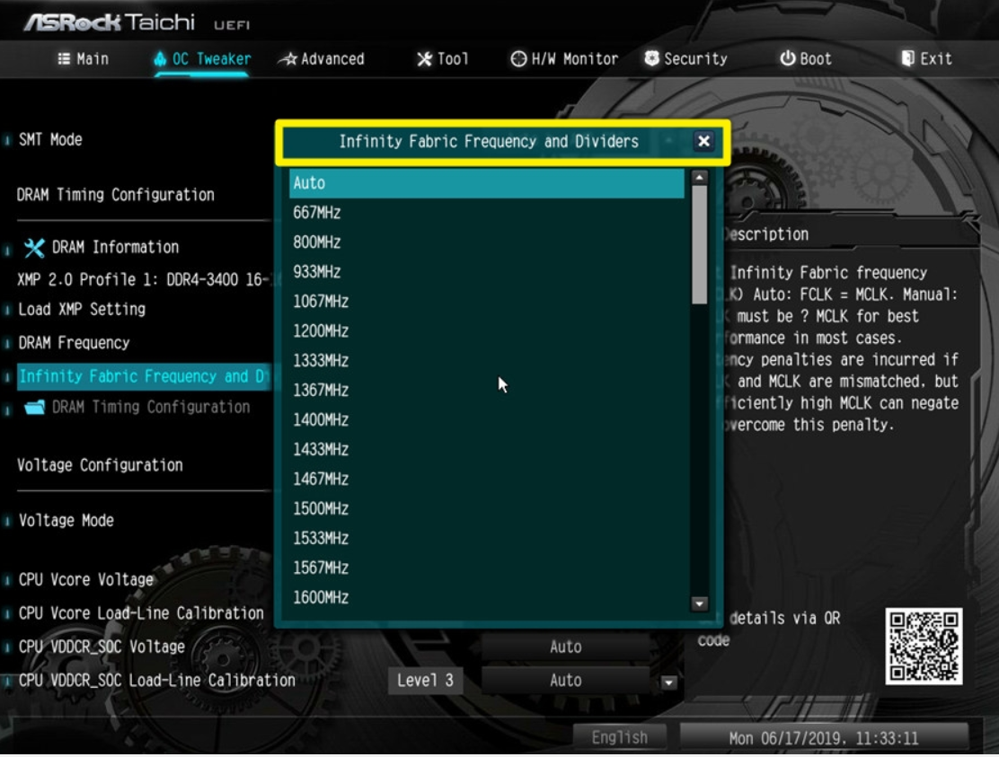

Hallo Zusammen,
ich nochmal, kann mir jemand bei der Einstellung des IF Taktes auf dem x470 Taichi helfen. Ich konnte keine Einstellung mit diesem Namen oder dem entsprechenden Wert finden.
Weiß jemand zufälliger Weise wo ich diese im UEFI finde?
@CB-Andi
Reaktionen: SVΞN, Ostwolf89, CB-Andi und eine weitere Person
Super vielen Dank - man sollte das neuste UEFI aufspielen - sonst fehlt einem der Punkt........

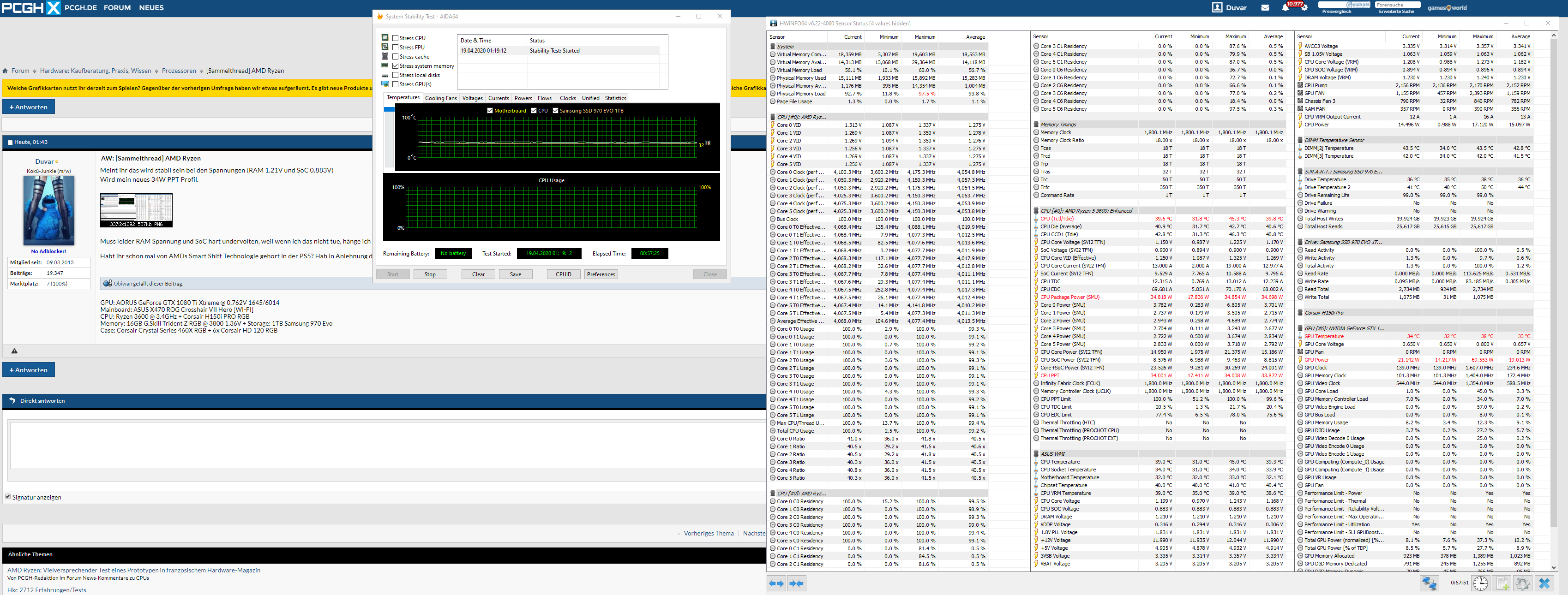

Ich lasse mein PC aktuell so laufen, den RAM muss ich noch zu Ende tunen, mit den Settings auf dem Bild läuft es erstmal ohne Probleme. Test lief noch weiter, hab aber kein Bild mehr gemacht.
