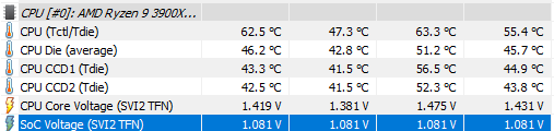

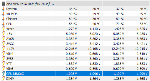

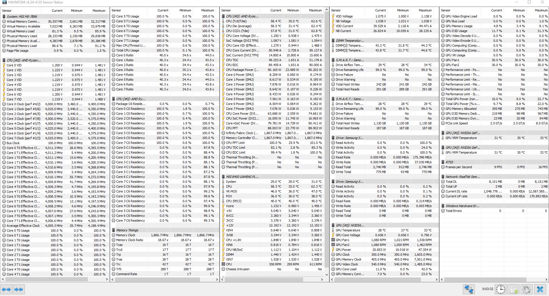

ich lese sehr oft "SoC Spannung". Aber welche SoC-Spannung ist damit konkret gemeint? Ich bspw. habe dieses Feld 3x im bios und diese haben beim HWinfo 3 unterschiedliche Werte. Ich persönlich finds total verwirrend das es dieses feld 3x gibt mit 3 unterschiedlichen werten... Nur von welcher wird immer gesprochen?
https://i.gyazo.com/9ebc32ac6b5877ef2fb7be38f89c5915.png
https://i.gyazo.com/8fca56bbeb4cf7d081c11c7fdf554bf5.png
https://i.gyazo.com/c6df8a4987efb73b966a48d3282d0c6a.png
nur mal so generell die frage :) !

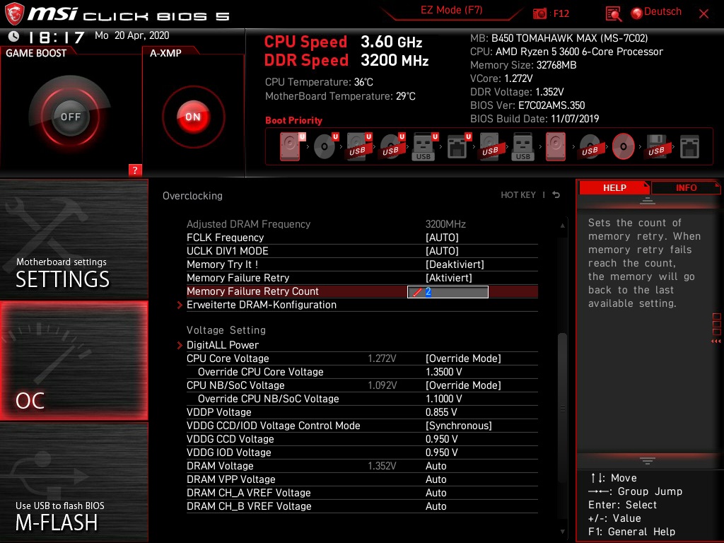

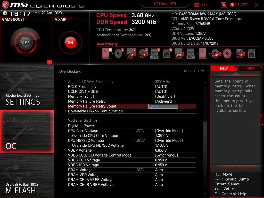

Was ich aus dem Bios erkennen konnte (ansonsten mit welchem Prog am besten auslesen?)
vsoc: 1,092 (Auto)
vddp: auto
vddg: auto
cldo konnte ich nicht finden...
So?
Bin mir bei MSI nicht ganz sicher... Aber schau mal bei den Timings, ob da eine cldo vddp gibt.
Als Beschreibung sollte zumindest sowas erwähnt sein...
Voltage for the DDR4 PHY on the SoC.
leider keine Änderung...

Guten Abend,
erst einmal großes Lob für die Arbeit die ihr in diesen Thread gesteckt habt. Ich habe mir vor ein paar Tagen meinen Computer zusammengebaut und mir heute morgen überlegt, mich zum ersten mal an RAM OC zu wagen.
Mein System besteht unter anderem aus einem Ryzen 7 3700x, MSI B450 Gaming Plus Max und G.Skill Flare X 32GB 3200CL14.

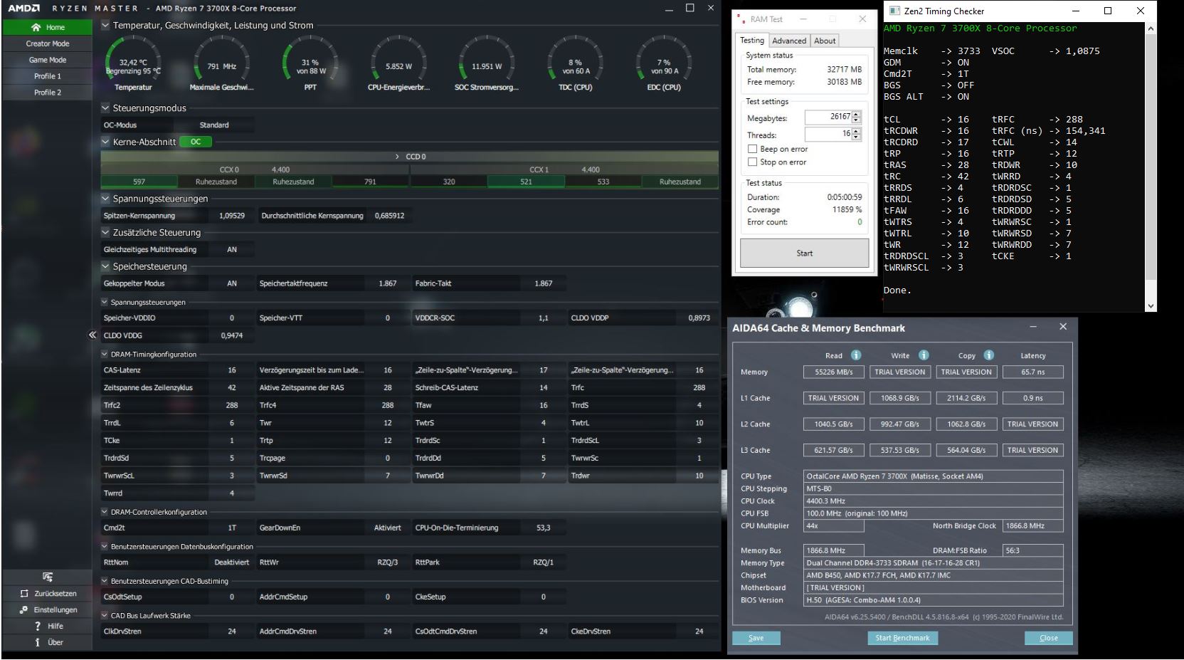

Die Timings, die ich verwendet habe sind aus irgendeinem Post von @ZeroCoolRiddler hier im Thread über welchen ich random gestolpert bin und im Laufe des Tages nicht mehr gefunden habe :D (aber die Werte per Screenshot gesichert). Beim Rest habe ich mich dann durchgehangelt und bin bei folgendem Ergebnis gelandet. Da ich blutiger Anfänger bin habe ich zwei Fragen:
1. Passt das soweit?
2. Was wäre der nächste Schritt falls ich morgen Lust hätte noch weiter zu testen? Für heute bin ich durch
Hast du mit Aida nachgeschaut ob auch deine VDIMM passt? :)
Weiterhin schaust du jetzt mal ob es einen Alltagstest übersteht. Also gaming oder was auch immer du mit dem Teil tun willst.

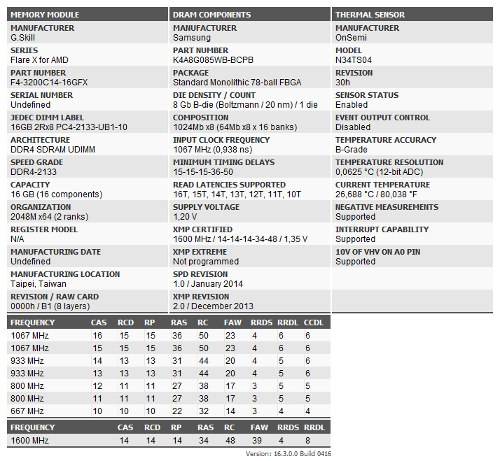

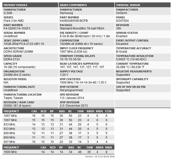

Kannst du weiterhin mal noch ein Bild der Rams im allgemeinen schicken und vielleicht das was im Thaiphoon burner steht. Also die G-Skill Flare X sollten eigentlich B-Dies sein und da kannste vielleicht noch einiges über timings rausholen. Leider kann ich dir keine Timings bieten für die B-Dies.
Weiterhin kannst du probieren auf 3800 MHz zu gehen? IF = 1900.
Das kann aber CPU-abhängig klappen oder halt nicht.
Bei tfrc brauchst du im MSI-Bios nur den ersten Wert tFRC1 anpassen, die restlichen kannst du auf auto lassen.^^
Reaktionen: Joker2488

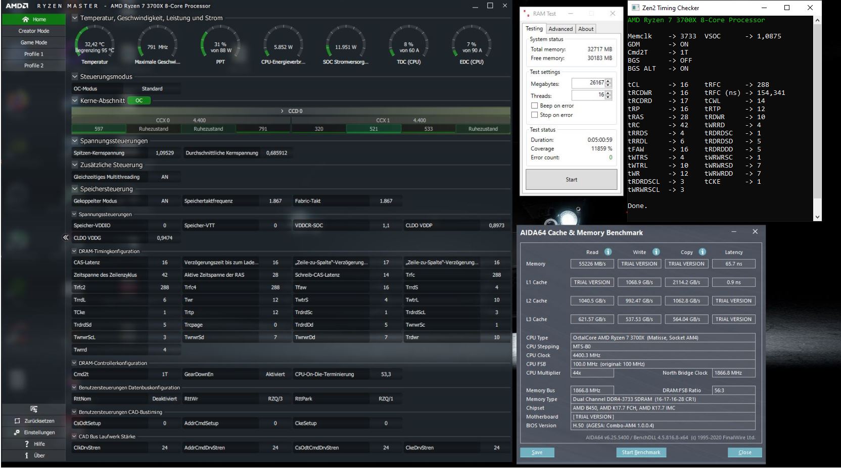

Also AIDA hatte ich heute morgen 90 Minuten laufen, nur weiß ich jetzt nicht mehr genau welche Settings ich da hatte... zum Zocken kam ich heute abend dann auch nicht mehr.
Thaiphoon Burner Screen kommt. Also ein Bild von den Riegeln meinst du? Die gibt der NH-D15 nicht her :lol:
3800 Mhz wäre eine Option, mal schauen ob noch jemand was bei den Timings im Angebot hat.
