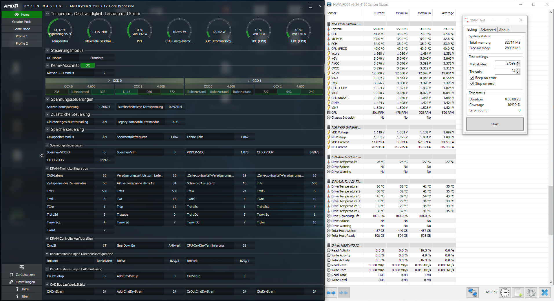

Aktueller Stand bei mir:
3733 scharfe Timings von Zero
DRAM: 1.400 V
SOC: 1.050 V
VDDP: 0.900 V
VDDG: 1.000 V (synchron)
Kein Probleme, bisher alles stabil.
Könnte ich da noch sinnvoll eine Spannung verringern? Bringt das eigentlich geringere Temperaturen und höhere Lebensdauer?
Reaktionen: cm87, ZeroCoolRiddler und Ostwolf89

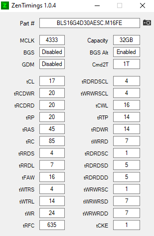

Ostwolf89 schrieb:
wie GDM deaktivieren und das noch weiter treiben.
Moment, 4333 CL17 ist also jetzt kein Ziel mehr? :D
Dann lass ich das mal bleiben. :heul:
Reaktionen: Dragonheart69, peterX, cm87 und eine weitere Person

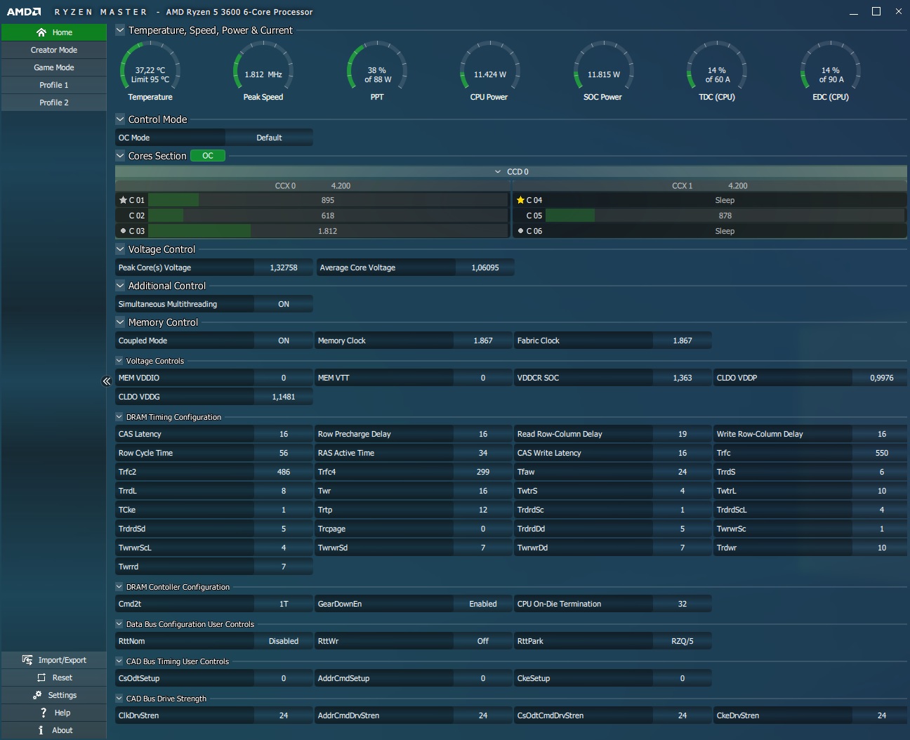

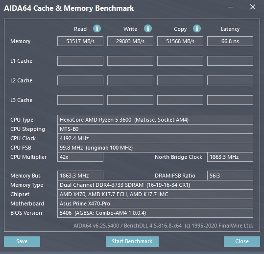

Mein Ryzen System ist noch recht frisch. Hab 2x 8GB Ballistix Tactical Tracer
Habe mich erstmal an ZeroCoolRiddler 3733 Mhz Preset mit scharfen Timings für Micron E-Die (Vielen Dank dafür) gehalten und die Stabilität mit Memtest geprüft, weil ich auch persönlich noch nix anderes kenne.
Sollte ich das nochmal mit einem anderen Tool testen?
Desweiteren, welche Timings sollte ich noch versuchen niedriger zu bekommen, was bringt am meisten und bringt es was dafür mit der DRAM Voltage, aktuell 1.4V, hoch zu gehen?
Meines Wissens muss man wegen Gear Down Mode manchen Timing wie TCL, TCWL, TWR und TRTP auf eine gerade Zahl einstellen, stimmt das und ist meine Aufzählung vollständig?
Des öfteren habe ich auch gelesen das manche Timings mit anderen zusammenhängen oder aufeinander auf bauen. Sprich z.b. TRAS sollte TCL + 20 sein und andere Regeln. Stimmt das und bei welchen Timings muss ich das beachten?
Schon mal vielen Dank im Voraus
Screenshots im Anhang.
Aida64 besitzt ein Systemstabilitätstest mit dem kannst du auch die Stabilität testen. (hierbei bitte die Anleitung beachten)
Das kannst du selbst mit der Probeversion. Mit den Timings kenne ich mich leider nicht so gut aus.
Weiterhin kannst du dir für 10€ noch Karhu holen, zum testen deiner Einstellungen. (hier genauso)
Soweit sieht das aber ganz okay aus.^^
Man sieht gleich das du ein Asus Board hast. :evillol: Da ist wieder der Typische auslesefehler bei der Soc spannung, oder hast du wirklich so viel da drauf? :daumen:

Nein, steht auf Auto. Im BIOS wird mir 1.100V und in HW Info 1.087V angezeigt.
