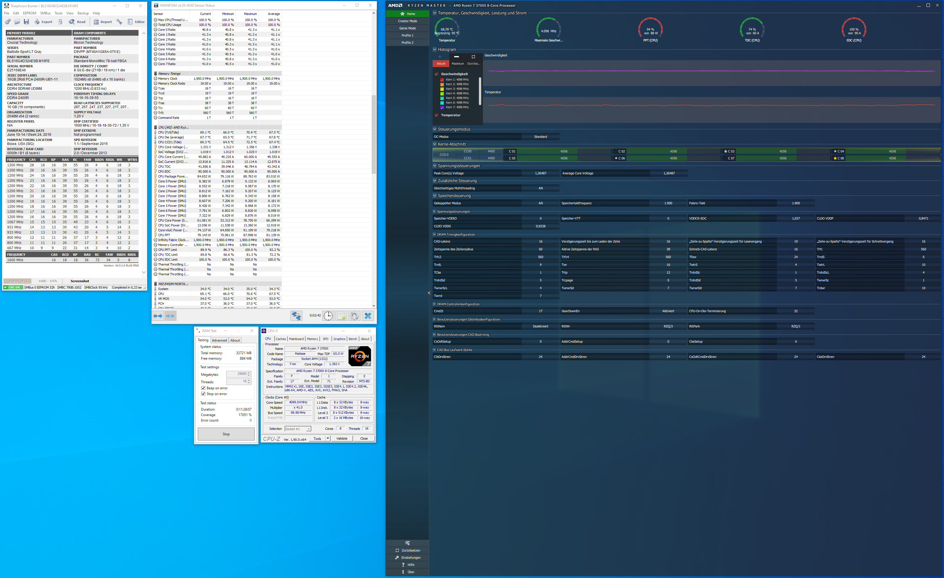

Habe jetzt eine Weile probiert. Nachdem ich die Spannung noch einmal leicht angehoben habe, lief Karhu problemlos durch.
Konfiguration:
Gibt es Verbesserungsvorschläge? Muss ich mir bzgl. Haltbarkeit Gedanken machen?
Gefühlt waren die Spannungen mit XMP Profil (bis auf RAM-Spannung) höher.
Jetzt muss ich mich einmal selbst zitieren... Nachdem ich PPT aktiviert habe, ist das System nicht mehr stabil und startet bei < 1000% neu. Werde jetzt die Spannungswerte einmal anheben. VDDP (0,875) und VDDG (0,975) Werte sind okay? Was würdet ihr dem System bei längerer Volllast (48-72 h) maximal zumuten?

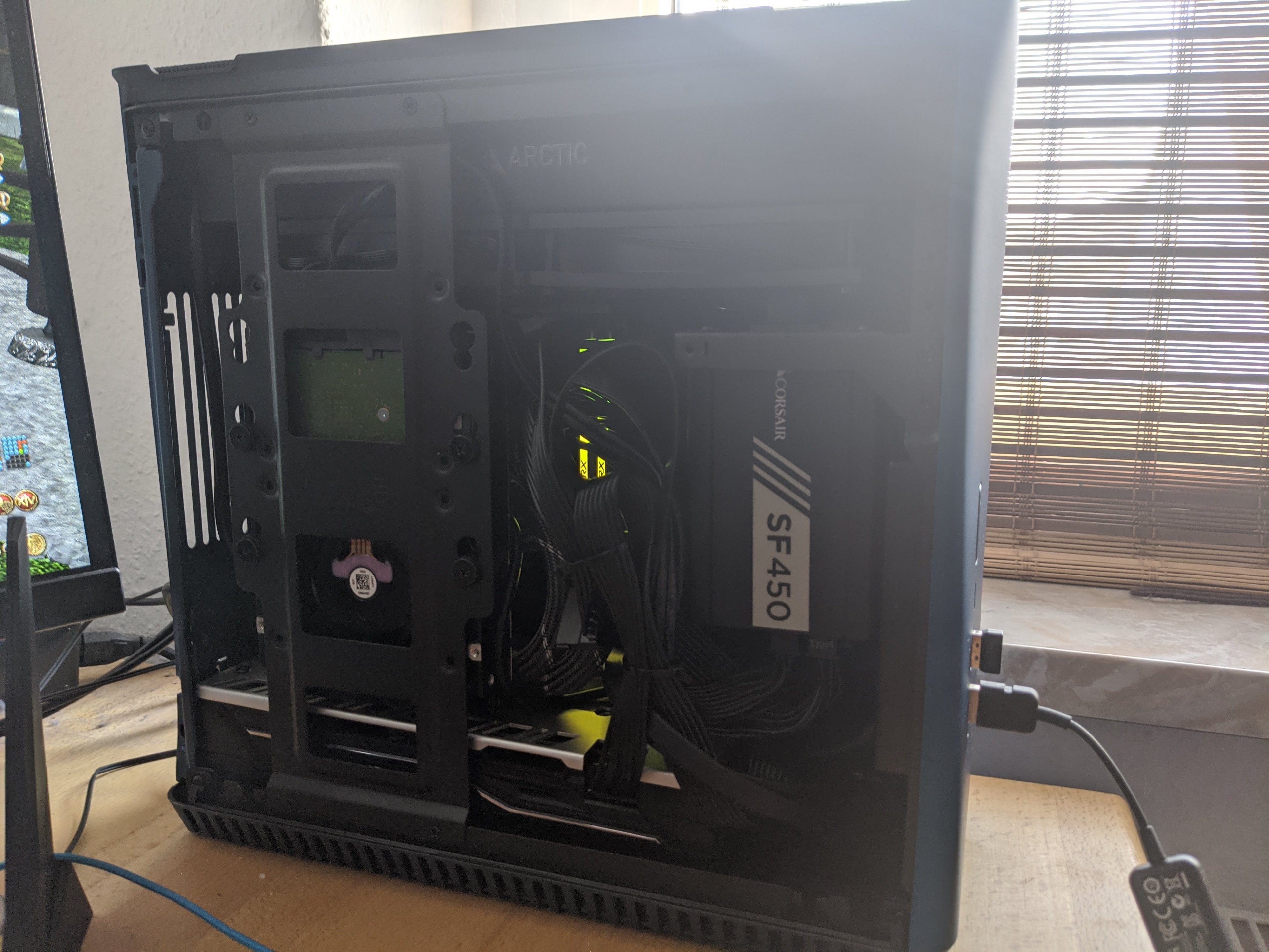

Asus Strix b450-i :D, wie im DC empfohlen :D
Mini-ITX im Fractal Era verpackt. Meine Güte ein Gefriemel...
Die sind am unteren Ende der Skala, kein Problem für 24/7. ;)

Ups, ich meinte natürlich PBO nicht PPT^^
Okay, das ist ja schonmal gut. Ist es denn eher empfehlenswert PBO ausgeschaltet zu lassen?
Was ist der Bereich bei den Spannungen, den man dauerhaft anlegen sollte/kann?
PBO bringt mit Zen 2 meist nix, dafür aber höheren Verbrauch bei weniger Leistung.
Obergrenzen für 24/7:
VDDG bis 1,1v
VDDP bis 1,05v
VDDP ist bei 855-950mv aber meist besser/stabiler als bei höheren Werten.
VDDG kann auch nicht höher wie SOC liegen. Physikalisch nicht möglich.

Ich habe ehrlich keine ahnung wie ich das alles da rein bekommen habe... x')
Aber es ging. :schluck: :pcangry:
An der Rückseite ist eigentlich auch noch ein Exhaust-Fan dran, den habe ich aber rausgeschmissen, da die AIO so aufbaute und das Stromkabel fürs Netzteil sonst alles blockiert hätte...
Reaktionen: peterX
Nicht das das Netzteil bei dem jetzigenSystem notwendig gewesen wäre, aber wenn dann entlich meine 2070S da ist, wollte ich das dem alten Netzteil nicht mehr antuhen. Das hat immerhin 8 1/2 Jahre absolut sterssfrei funktioniert. Das hat sich die Rente reedlich verdient. :heilig:
Ich schlüssel mal noch auf was so verbaut ist:
Ryzen 5 2600x, 16GB Hynix J, WD SSD 500GB, WD 4TB (wandert noch raus), Sapphire Rx 570 Pulse, SF 450 von Corsair, Asus strix B450-i, AIO Arctic Freezer 2 240. Ist natürlich jetzt ein wenig wärmer da drin aber es funktnioniert alles sehr gut. Graka Lüfterkurve hatte ich noch angepasst. 80°C waren mir dann doch etwas zuviel

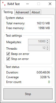

Jetzt hab ich's wieder, ich fing an den jetzt auf 3466MHz Takt CL 16 mit der Anleitung von cm87 auf 2933 CL 14 zu betreiben. Aber mehr wollte der damals nicht haben. Die RTT-Einstellungen waren nicht die richtigen.
Ach irgendwie hats angefangen Spaß zu machen und dann kam eins zum anderen.
Timings für 3466 scheinen stabil.
Letzte 1000% in Arbeit. :D
VDDG bis 1,1v
VDDP bis 1,05v
Habe PBO wieder deaktiviert und der dauerhafte Takt liegt bei 50 MHz mehr (4100-4110 MHz). Vermutlich wurde es einfach zu warm. Dann verzichte ich auf die paar MHz zu Beginn und lasse das System leiser+sparsamer laufen.
Aktueller Stand:
-Speichertakt: 1900
-Fabric-Takt: 1900
-RAM-Spannung: 1,38V
-TRC auf 58 gesenkt
-SOC: 1,05V
-VDDP: 0.85V
-VDDG: 0,95V
Das BIOS habe ich heute auf die aktuelle Version geupdatet (AGESA 1.0.0.5).
