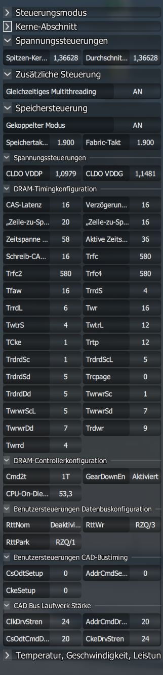

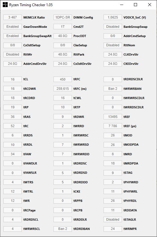

Bei mir steht jetzt noch Subtimes schärfen an. ^^ Haupttimings sind 3466MHz bei 16-16-18-19-36.
P.S. Ab welchem Spannungswerten sollte für Zen+ die CLD VDDP gestellt werden? 700mV aufwärts
Habe aktuell leichte Tonprobleme. Stabilitätstest ist noch in Arbeit.
Und stelle ich die Spannung da auf den mV-Wert im Asus bios?
So viele Fragen...
Okay, ich änder 4 Werte und sie resultieren alle in 3 reboots oder BIOS reset. Okaaaay...xD
Aber das setting ist stabil! x')
Geändert hatte ich:
  • tRRDL auf 8
  • tRDRDSCL auf 3
  • tWRWRSCL auf 3
  • tRDWR auf 8

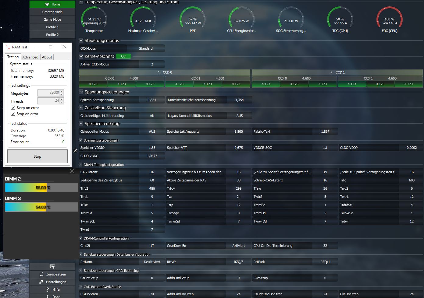

Karhu habe ich jetzt leider nicht hier. Ich bin aktuell bei der VDIMM auf 1,44V, ich denke aber dass da vermutlich weniger geht. (wie zuvor vielleicht 1,42V)

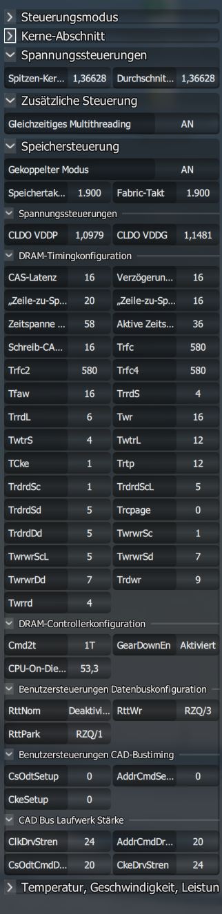

Hey.. ich bin wirklich für jeden Tipp dankbar, aber ich hatte mich durchaus schon eingelesen. Vielleicht mache ich trotzdem was falsch? Ich hoffe mittlerweile fast dass der Ram kaputt ist, dann kommt am Dienstag Abhilfe.
Im Anhang meine aktuellen Settings - es handelt sich um deine 3733er Settings "lasch" - zumindest hoffe ich, ich habe nichts falsch gemacht.
Mit Ram auf 3733 und gleichen Settings kriege ich nach ein paar Minuten einen Fehler in Karhu angezeigt. Erhöhe ich die Speicherspannung auf 1.37 z.B. kommen die Fehler nochmal schneller. Noch höher und er startet direkt neu.
Jetzt habe ich quasi aus Versehen mal mit 3600er Ram (sonst Settings unangetastet) und IF 3733 gestartet // gewollt war eigentlich beides auf 3600er stabil zu bringen damit ich noch ein wenig zocken kann.. da ich schon mein Board oder die CPU in Verdacht hatte ist das aber vielleicht gar nicht so verkehrt, den IF Wert als Fehlerquelle auszuschließen und bis jetzt läuft er einwandfrei durch, ich weiß das heißt noch nichts, aber nach 1-5 Minuten Fehler/Absturz ist auf jeden Fall schonmal was anderes als nach bald 30 Minuten immer noch kein Fehler.
Die Variante mit dem Board wurde ein wenig befeuert weil ich meine altes G-Skill 3200er Kit eingebaut hatte, welches auch leicht übertaktet im Intel jahrelang einwandfrei lief - hiemit konnte ich kaum booten - nach mehreren Versuchen habe ich nen Post bekommen, XMP Settings laden war z.B. auch überhaupt nicht drin.
Es ist echt zum Verzweifeln :/
Temps sind mal dabei, aber ich meine die sind jetzt nicht bedeutend geringer als mit 3733er Setting oder höherer Spannung.
Mir gehen die Ideen aus!
Liebe Grüße an die Community und vielen Dank für jeden Input.

Hast du mal die Widerstände variiert?
ProcODT auf 34, 36,9 oder 40 getestet?
RTT 7/3/1 statt 0/3/1?
CADs auf 24-20-24-24 oder 24-20-20-24 probiert?

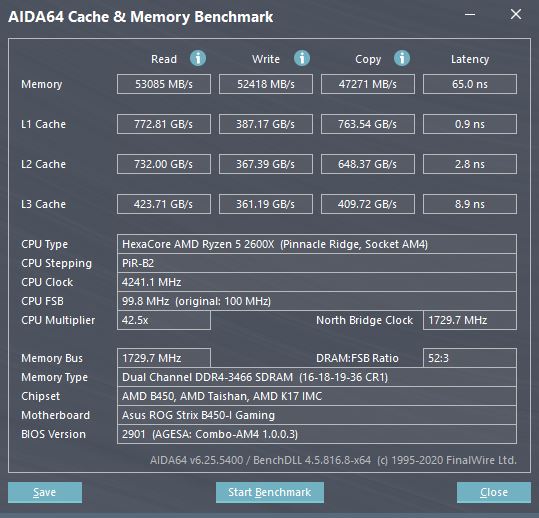

Ich hatte die langeweile und habe mal einen Userbenchmark für mein System gemacht. :freak:
Und bin dann als ich das Ergebnis für den RAM sah fast vom Stuhl gefallen. Die Latenz ist vielleicht ein wenig hoch mit 66,8ns. Aber der Userbenchmark ist leider kein gutes Vergleichsmedium.
https://www.userbenchmark.com/UserRun/27209018
Spricht sowohl für die Sticks wie auch das Board. Absolut Wow und Danke. :daumen:
Viele Timings kann ich nicht mehr schärfen. Vielleicht tWTRS/tWTRL auf 4/8 probieren, aber sonst das ist alles schon ziemlich eng. ^^ Ich mach die Tage mal ein Screenshot für Discord mit allen Werten usw. :)

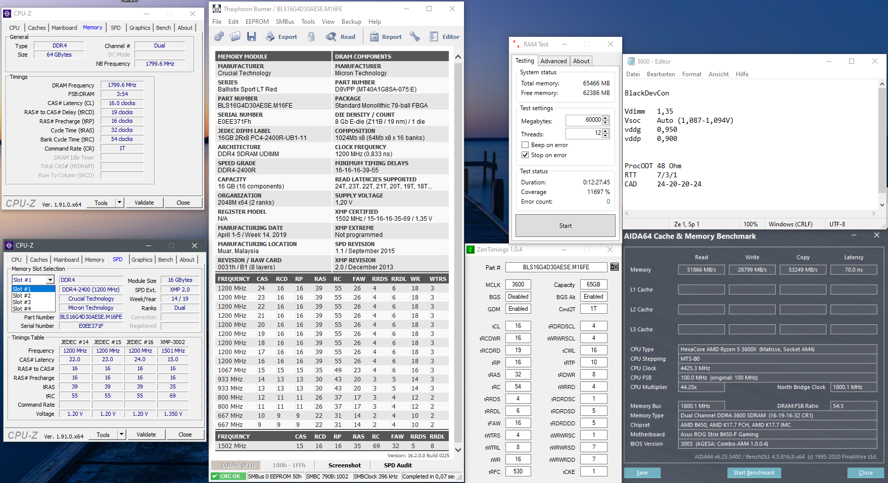

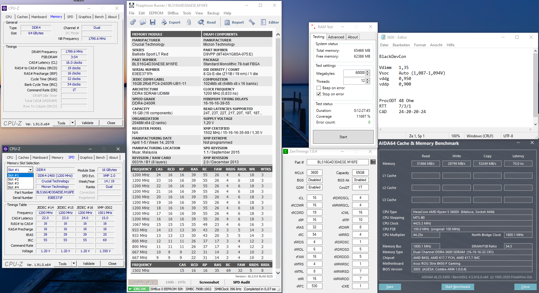

Habe mal mit den Crucial Ballistix LT 3000 CL15 gespielt was ich bei 1,35V VDIMM erreiche.
Finde das Ergebnis gar nicht verkehrt. +20% Takt bei gleicher Spannung.
Das sieht ganz nett aus :)
Sind das die Timings für 3733 von Zero?
Würde probehalber einfach Mal den If Takt auf 1866 stellen und die 3733MHz einstellen.
Die Spannung stieg bei meinen nicht nennenswert an auf 1,37V. ;)
Wollte gerade sagen, selbst für die sehr scharfen 3800 MHz reichen meinen 1,390V. Die Teile sind echt genügsam - skalieren halt nicht darüber hinaus ;)
Das ist mein Save preset, was du da am laufen hast.:daumen::schluck:
Aber das zeigt auch, das die Micron chips recht nett zu Übertakten sind.:)
