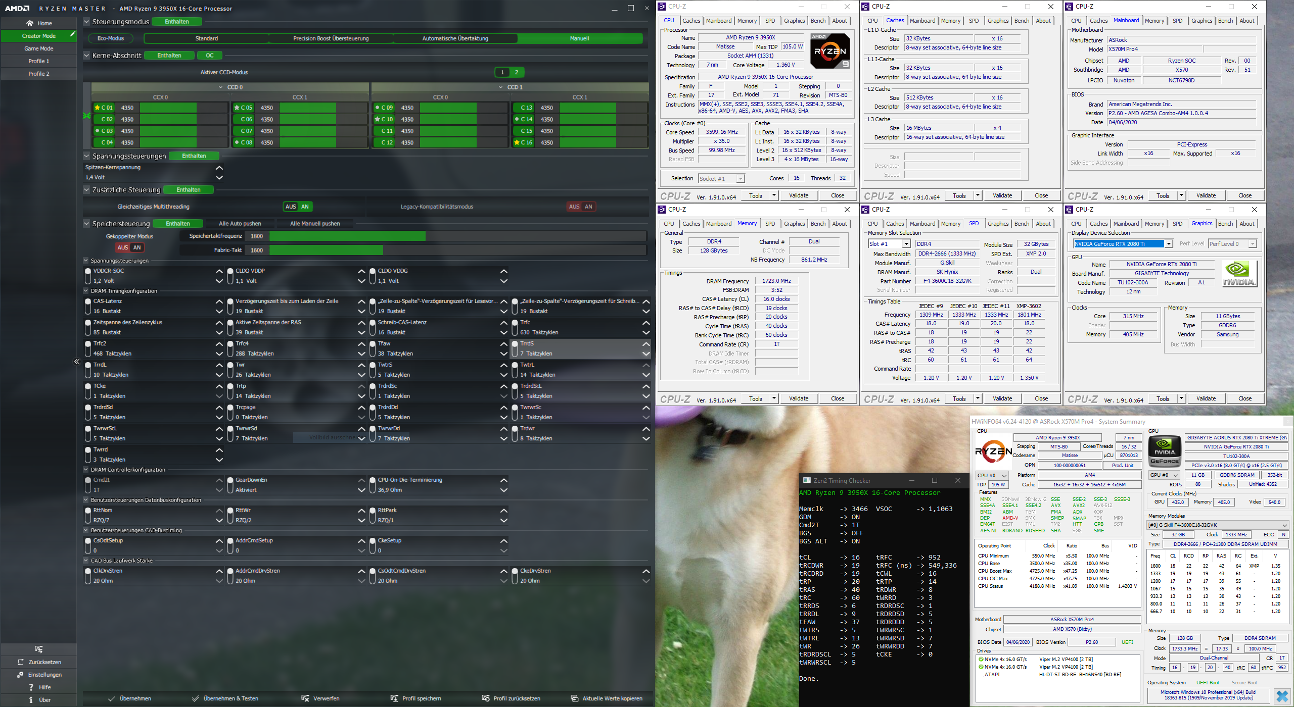

@TheKenny Man bräuchte die Übersicht vom Ryzen Master wo man die Timings sieht, aus der die du da zeigst kann man leider wenig schlussfolgern. Also das Aktuelle Profil auswählen, in dem man nichts ändern kann. Wo feste Werte drin stehen.

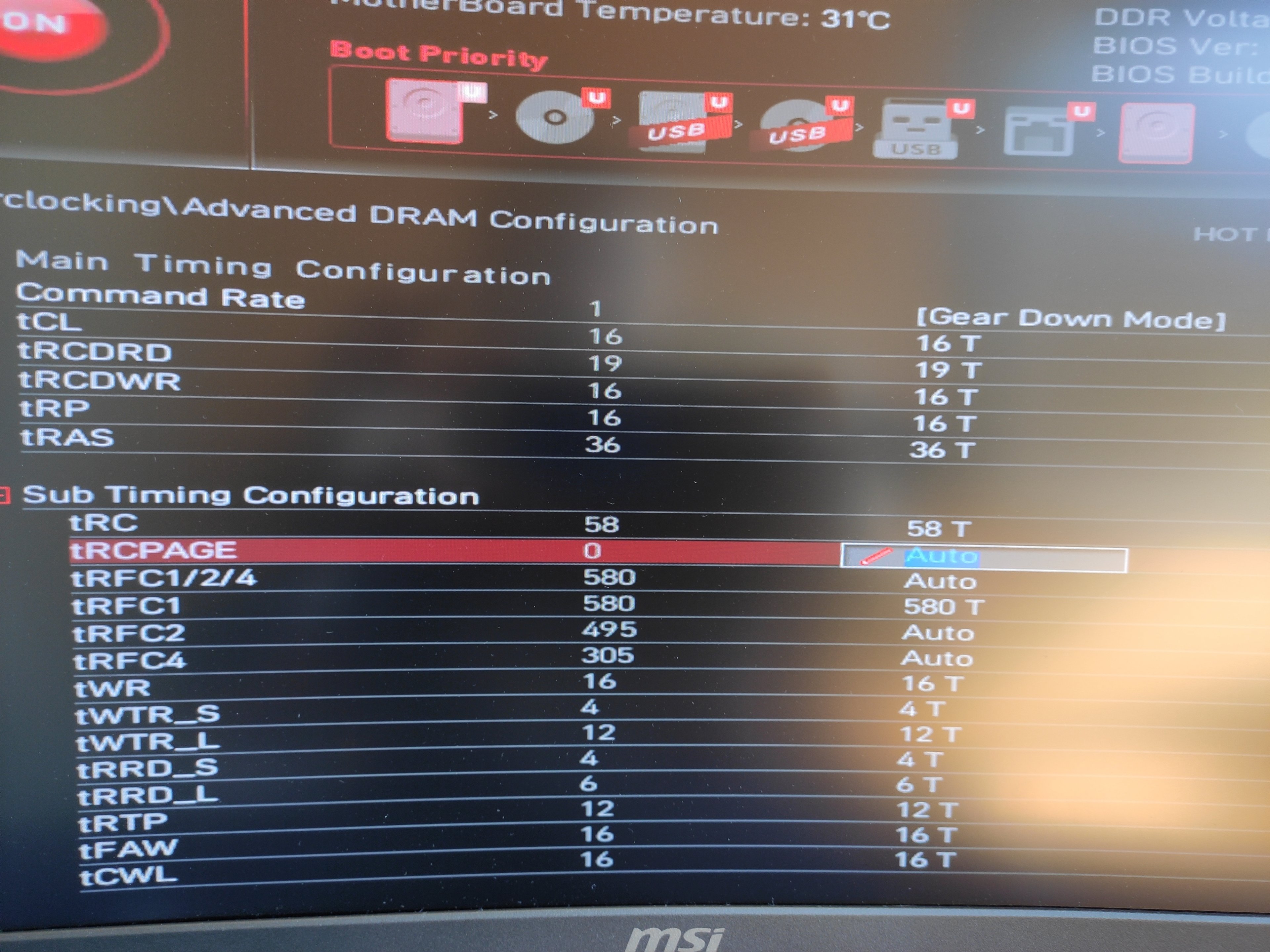

Moin zusammen,
Hardware: Ryzen 3600, b450 Board, Ballistix TM Sport LT 32GB 3000 cl16
Ich habe alles mit den Einstellungen vom Calculator zum laufengebracht.
-Alles Rec.
-Voltage 1.44
- Soc Voltage 1.075
Einziges Problem, ich muss die Commando rate auf auto stellen und Gear Down auf Enable.
Wenn ich Commando rate auf T1 stelle, springt im bios die Gear Down einstellung auf auto und ist ausgegraut. Dann läuft das System auf einen Error im Memtest.
Frage 1. Kann ich irgendwie auf T1 kommen?
Frage 2. An welchen Stellschrauben kann ich jetzt noch drehen sinnigerweise?
Liebe grüße Patrick

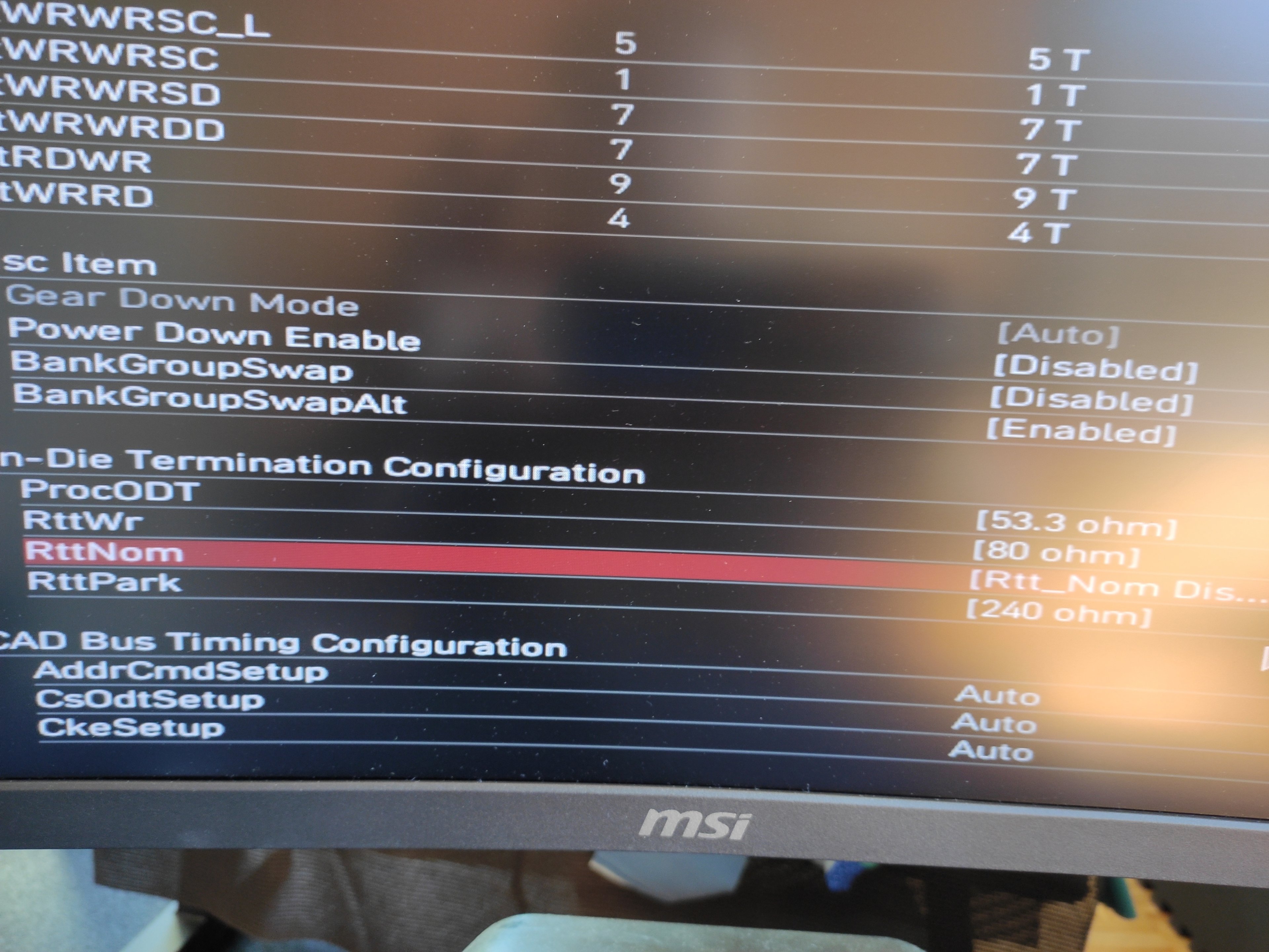

Welches b450 Board hast du?
Für gdm an muss die commandrate auf Auto stehen.
Bei msi musst du beispielweise sagen dass CR=GDM ist. Das stellt wie die der ryzen master vielleicht verrät, deine CR auf 1T. Also eigentlich nicht wirklich ein Problem.
Ich würde Mal mit Aida anschauen, ob du wirklich so viel Spannung brauchst. Ich habe bei cl 16 so 1,37-1,42V in Erinnerung. Wie hoch ist die procodt? Booten sollte es schon mit einer procodt von minimal 28. Das wird es aber vielleicht nicht nicht stabil sein.
Wie man einen Screenshot ohne Handy hin bekommt. :D
Lustiger weise ist es sogar auf deinem Bild schon groß und deutlich zu sehen.
Du kannst die Spannung noch etwas senken, bei den Timings reichen schon ca. 1,38 Volt
Bei MSI ist es normal, das man mit Geardown on nicht mehr 1T einstellen kann, weil es da schon an ist.
Reaktionen: KevyMatts
Was genau kannst du auf meinem Bild erkennen? Das ich die Spannung reduzieren kann?
Ja okay, aber wenn ich auf T1 stelle läuft es nicht mehr. was kann ich da machen?
Schau mal beim Dram Calc. links unten was da steht. :D
Wenn du Geardown einschaltest hast du automatisch 1T
Mit den Spannungen sind das erfahrungs werte. Der Calc übertreibt es da etwas.
Links unten steht Screenshot :D Ne ich sehe es echt nicht. Egal
Aber ich möchte doch eigentlich T1 und Gear Down dissable für die beste Leisung oder?
Na dann viel Spass bis du das am laufen hast, wundere dich aber nicht, wenn das nicht soo viel bringt.
Reaktionen: Ostwolf89
Du deaktivierst damit den GDM, der dir vielvielviel Unmengen an Stabilität bringt. :D
Und wenn CR auf GDM steht ist das auch nichts anderes als, wenn du CR = 1 setzt. Schau doch einfach im Ryzen Master nach. Wenn CR auf GDM steht.
Ich bin gerade am Überlegen, wie das im Asus Strix BIOS aussah. xD Gut bei Zen+ sieht das wieder ganz anders aus. x') Da ging die Einstellung von CR auf 1 noch, aber man konnte auch den GDM manuell anschalten. :)
Zen2 ist da ganz anders.
Mit GDM Enabled wird jegliche Form von fixer Commandrate ignoriert. Verstehe nicht, über was hier diskutiert wird.
Entweder GDM oder 1T, 2T, etc..
@tabtaste Wenn du ohne GDM und mit fixer CR 1T ausloten willst, kannst du aber sämtliche Vorschläge aus dem Calc in die Tonne werfen und musst quasi bei 0 anfangen.
Reaktionen: Ostwolf89 und peterX

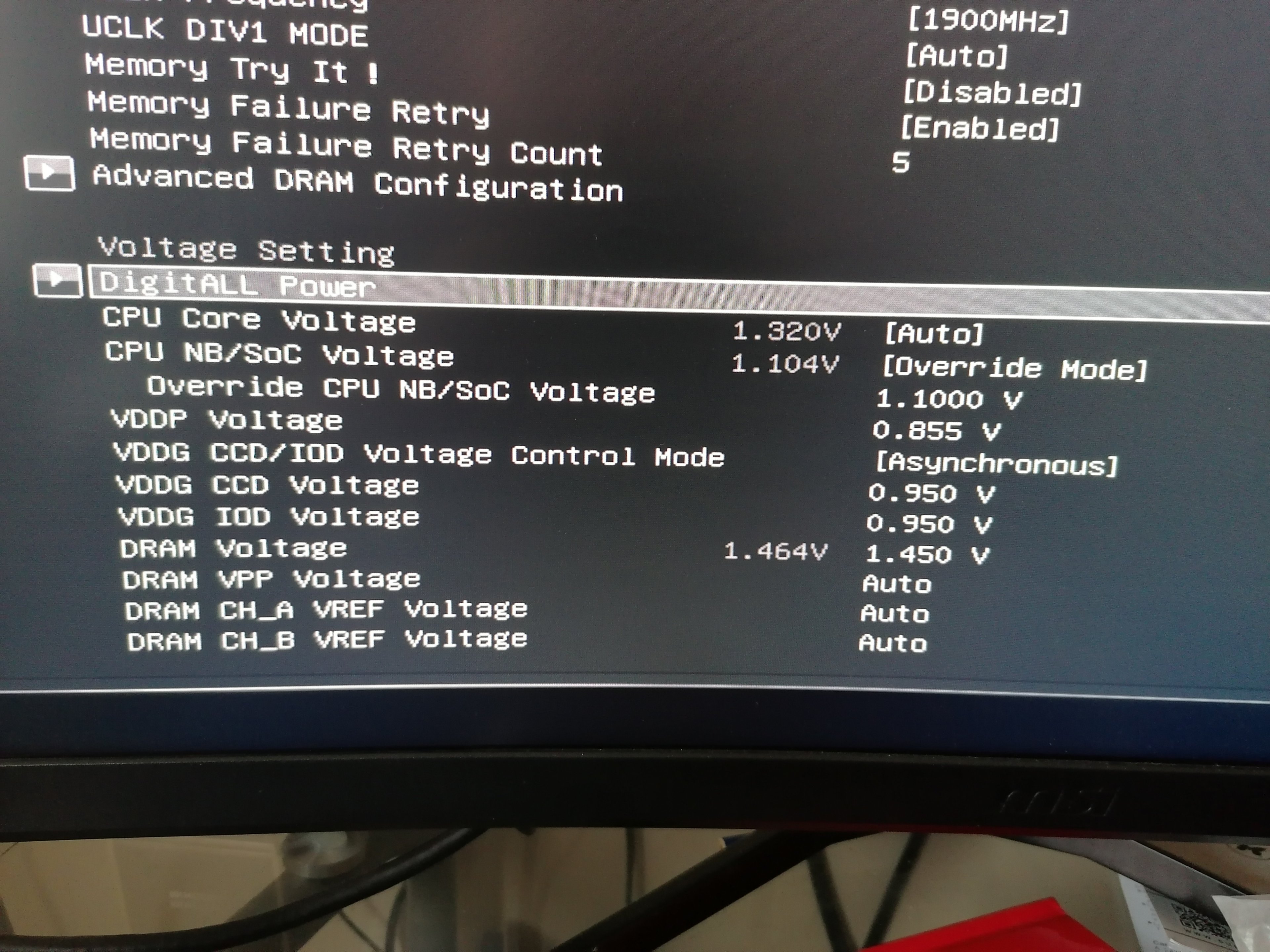

Hi
Have installed latest bios, but having an issue with restart won't power back on red light and manually power down.
This is new bios
And this is old bios don't pay any attention to the CPU voltage offset
Did it work before on the old bios?
Did you maybe forget some value which should be changed?
Like the RTT values.
Can you state your hardware? Depending on your voltage i would say these are b-dies by Samsung.
