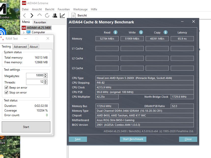

Wenn der Run durch ist, stell ich mal die ersten Timings die ich von dir bekam. Die waren auch für 3466 aber noch ein wenig schärfer.
Edit: Testrun mit karhu durch.

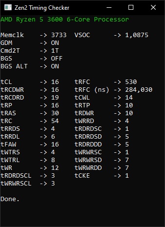

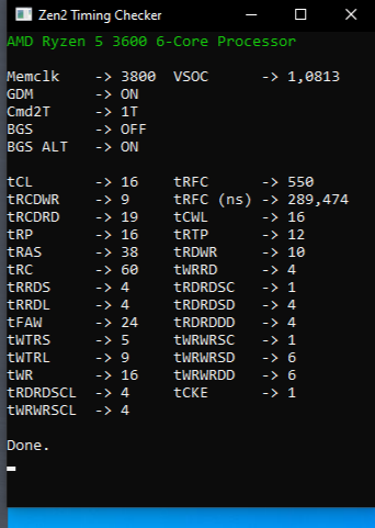

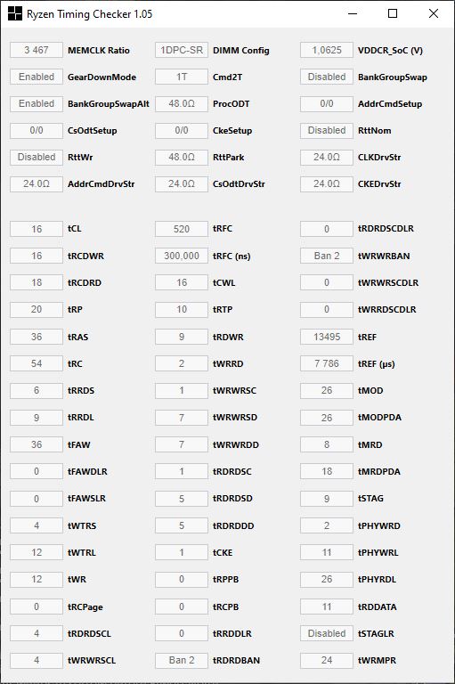

Also die 16 auf tRCDRD will er partout nicht nehmen. Da ist der Hynix wohl jetzt am Limit. Die hat er ja schon auf dem anderen Board nicht nehmen wollen.
Zumindest steht jetzt im Screenshot im oberen Teil kein Unsinn mehr. Spannung aktuell bei 1,44V, kann bestimmt noch runter. Kann noch hier und dort ein paar Subtimings schärfer machen.
Ich schieb erstmal die Subtimings eine Runde an und dann schau ich ob vielleicht 3533 geht. :hammer_alt:

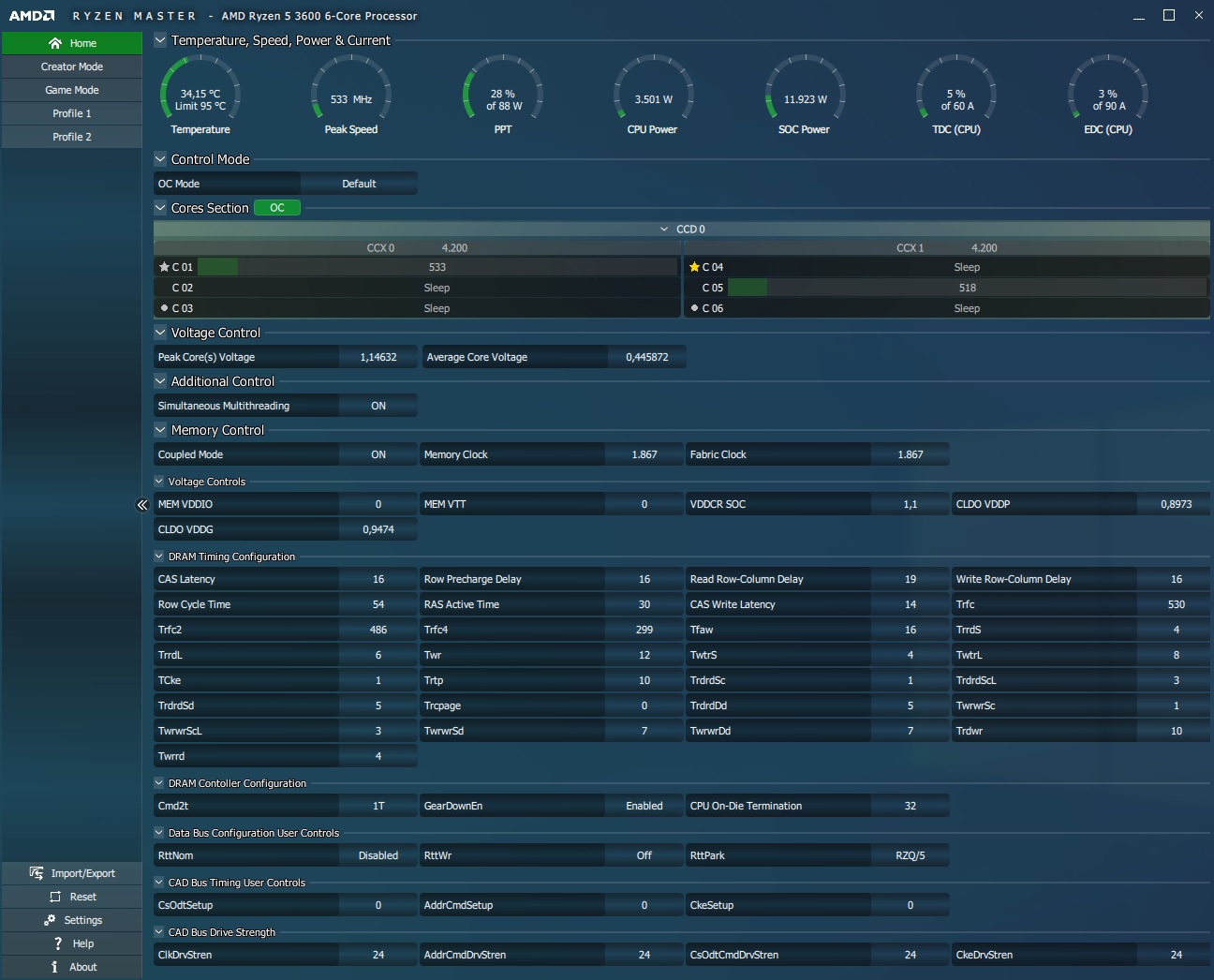

Leider bekomme startet der PC sich immer noch neu (Dieses Mal nach 5000% Ramtest). Es wird ein kritischer Fehler - Kernel Power 41 in der Ereignisanzeige eingetragen. Wird der Ram da Schuld dran sein? Windows hatte doch letztens noch ein fehlerhaftes Updates herausgebracht. Ich bin etwas ratlos :(
So.

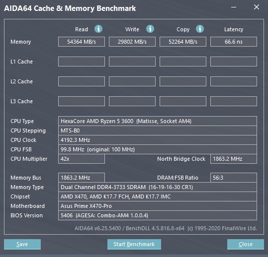

Ich denke, ich kann mit meinem Ergebnis für 2x8GB Crucial Tactical Tracer Micron E-Die zufrieden sein oder seht ihr noch Potential zu einer "deutlichen" Verbesserung ohne die Stabilität stark zu gefährden?!
Bei den Werten tRDWR und tWRRD bin ich mir nicht sicher. Die hängen ja zusammen und ich weiß nicht welche Kombis funktionieren und welche ich nehmen sollte.
Des Weiteren ist die DRAM Spannung aktuell noch sehr hoch bei 1.45V. Das werde ich jetzt schrittweise senken und testen.
Ein richtig langer Test steht auch noch aus. Diese Settings sind aktuell nur mit 1h AIDA und 10 cycles TestMem5 1usmus_v3 config getestet.
Reaktionen: cm87

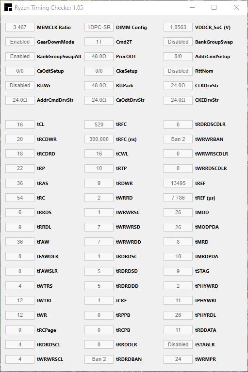

TheOpenfield schrieb:

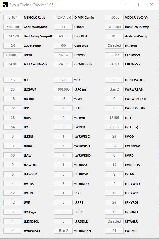

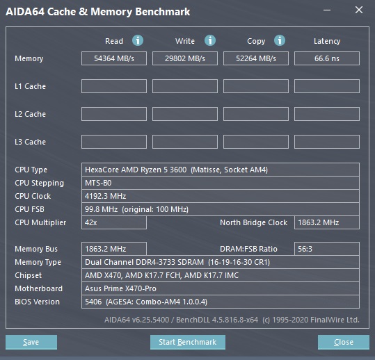

SCLs 3 und TRFC 530 - not bad. Und ist wirklich stabil?
PS: Latenz in Aida bekommst du noch gut 1-2ns runter mit fixen ~4,3 GHz, falls die Bench-Werte für dich wichtig sind.
dachte ich zumindest, aber vorhin ist MemTest HCI kurz nach 100% coverage mit error abgebrochen.
hab danach tRFC auf 540 geändert und der Test ist jetzt schon bei über 400%.

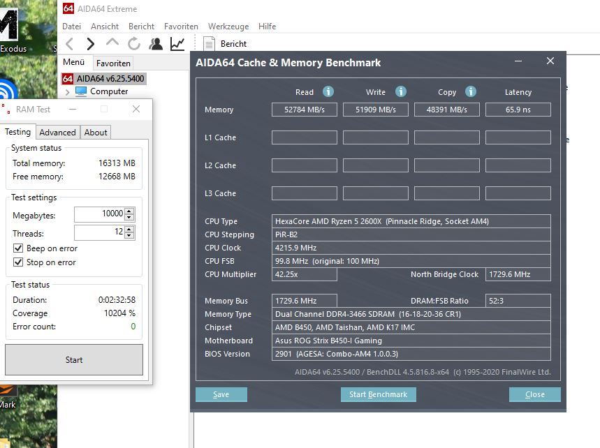

@Ostwolf89
tRCDRD und tRCDWR hast du eigentlich auch vertauscht. :D
16(tCL)-18(tRCDRD)-16(tRCDWR)-19(tRP) zB. ;)
Reaktionen: Ostwolf89
Oh man x').............
Ich sollte zeitnah schlafen gehen... Das ist ja genauso wie letztes mal.:freak:
Aber ich bewege mich drauf zu ^^ 16-18-20-36.
Hab die Haupttimings der Reihe nach abgesenkt um einerseits sagen zu können, welches relativ schnell einen Fehler schmeißt und welche nicht. 16-18-16-36 hat gebootet und teste ich jetzt mit karhu.
Ich finde das medium verwirrend, dass das immer anders da steht. :x Mich hat das schon beim Gigabyte Bios total verwirrt...
Ich weiß du schreibst das entsprechend auf und eigentlich dachte ich ich hätte das richtig in meine Tabelle überführt. Aber scheinbar mach ich genau da einen Zahlendreher.

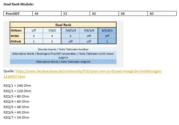

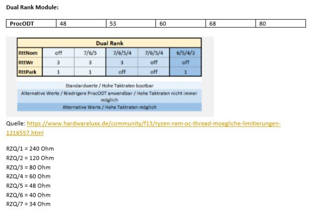

Einerseits hast du hier ein Kit mit 2x16GB heißt also Dual Rank.
Also musst du vermutlich deine RTT-Wiederstände auf dem Board anpassen um einen Boot zu bekommen.
Heißt in dem Fall 0/3/1 (hierbei sind bestimmte Teiler gemeint, angehängt im Bild) zumindest war das bei meinem Dual-Rank in der Signatur so.
Weiterhin musst du die ProcODT ausloten (ein weiterer Wiederstand)
Dabei kannst du probieren ob er bei 28Ohm schon bootet. Normal ist glaube in dem Fall die 32Ohm.
Fangen wir aber mal damit an, dass du jetzt beispielweise mit den gesetzen Timings deiner XMPs, die 3200 auf CL 16 bootest.
Dafür musst du den Ram-Takt auf 3200MHz stellen und den IF Takt auf 1600MHz.
Weiterhin die oben angesprochenen Werte.
Ich setzt mal hier noch eine Übersicht rein, die aufschlüsselt welche Werte mit RTT-Wiederstände gemeint sind, diese findest du bei Gigabyte im Memory Bereich des Boards.
Wenn dass dann bootet schnappst du dir mal den Timingsatz für 3733MHz vom Zero stellst alles für 3600MHz ein (IF=1800MHz) und schaust ob das bootet. Und dann kannst du im Prinzip einfach den IF und den Speichertakt erhöhen und damit sollte es dann funktionieren.

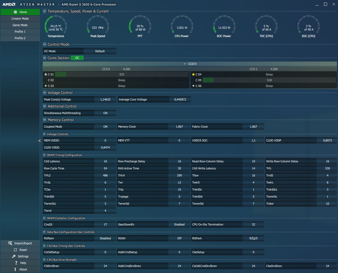

Sieht wohl nun etwas besser aus mit 16-16-18-20-36. :D
Karhu stabil. Subtimings können bestimmt noch ein paar runter gehen. :)

Hey vielen Dank - ich bin sogar genau nach deinem Leitfaden gegangen.. mich verwirrt einfach dass die Stabilität leidet wenn ich die Voltage hochpacke. Bei einem extremen Wert würde ich das noch verstehen, aber wie gesagt, wenn ich die aktuellen Einstellungen mit 1.45V statt 1.35V starte bootet er schon nicht mehr. Man könnte natürlich auch argumentieren ich sollte mich zufrieden geben mit den 3600er Einstellungen ;) nur irgendwie kann das nicht so ganz richtig sein und "fühlt" sich falsch an.
Nachdem ich herausgefunden habe dass ich ja Temperaturfühler in den Rams hab muss ich mal checken, was bei 1.42 o.ä. an Temperatur angezeigt wird. Bei PUBG und 1.35V sind es jetzt gerade 47°.. ein Temperaturproblem wäre mir ja zumindest logisch noch irgendwie erschließbar.
Habe auch schon zig Varianten probiert, Bios resettet, Bios F11, Bios F12E. Auch mit ProcODT habe ich schon experimentiert, wobei ich den Vorschlag von Ostwolf mit 28Ohm noch nicht probiert und habe auch die RTT Werte entweder mit deinen Vorschlägen oder aber auf AUTO (was in den gleichen Werten resultierte) ausprobiert, in der Tabelle von Ostwolf sind noch ein paar Alternativen...

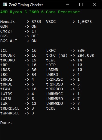

Habe den Grafikkartentreiber und den Chipsatztreiber aktualisiert. Über Nacht lief der Mem-Test jetzt bis 15000% problemlos durch. Jetzt habe ich die Spannungen noch einmal angepasst.
-Ram: 1,36 V im BIOS eingestellt (1,38 V liegen an)
-VSOC: 1,05 V (Ist es ein Nachteil, wenn die Spannung hier bei IF-OC zu niedrig ist?)
-VDDP: 0,875 V
-VDDG: 0,9475 V
Die Lüfterkurve habe ich noch etwas angepasst und bleibe jetzt bei Volllast unter 65°C. Der Takt liegt bei 4,125 GHz bei allen Kernen, ist doch okay, oder?
