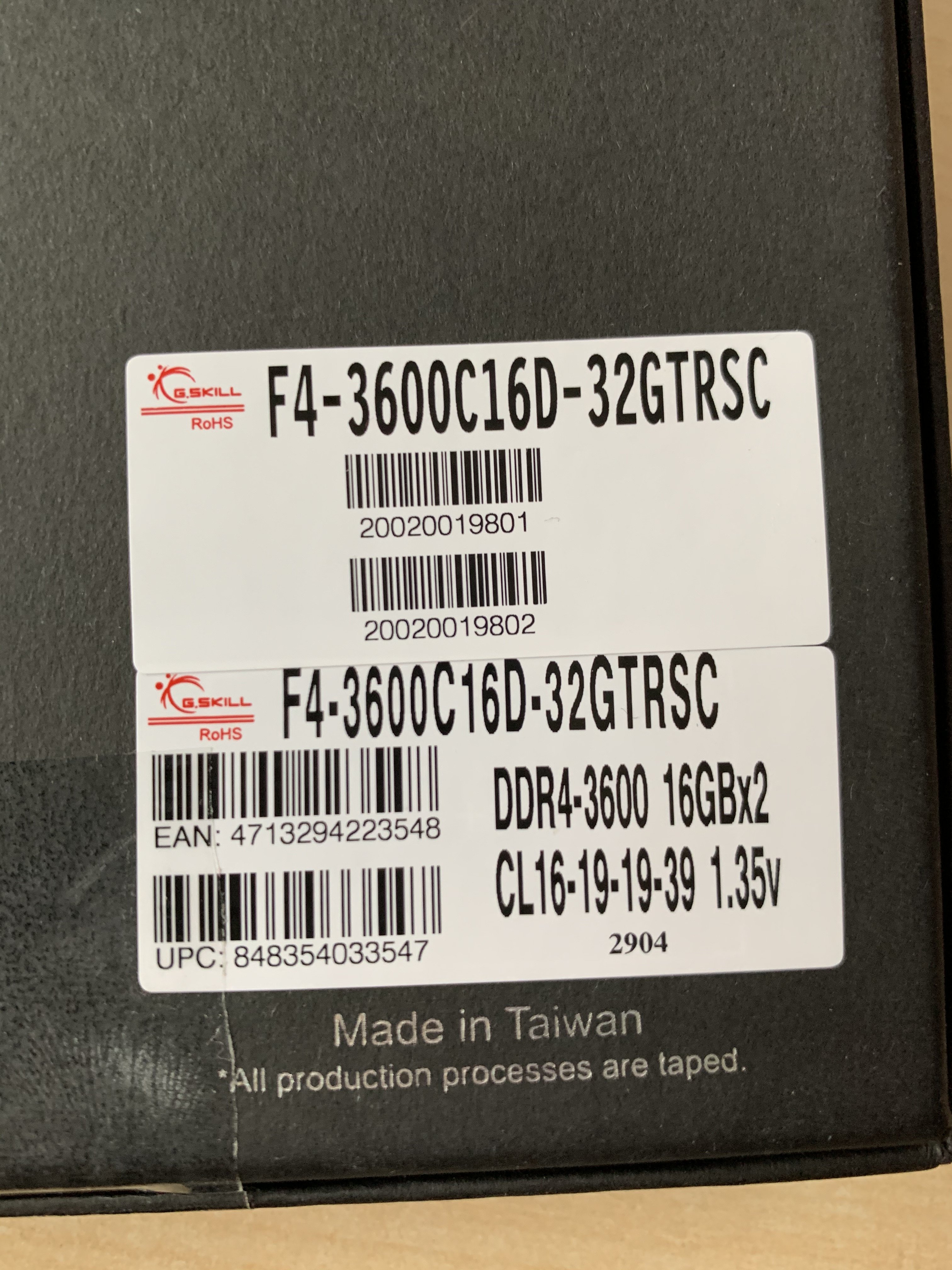

Eine eher generelle Frage: hat jemand von euch Erfahrung mit SK Hynix D-Dies (Hynix DJR)?
Habe hier ein Kit G.Skill Trident Z Royal 3600 CL-16-19-19-39, das mit D-Dies bestückt ist. Würde gerne in den nächsten Tagen mal ausloten, was da evtl. noch geht.
Sind die einigermaßen OC-freudig oder sollte ich das lieber gleich lassen, weil es eh nichts bringt?
Scheinen noch recht neue Dies zu sein, deswegen hab ich auf Reddit und Co. nicht allzu viel gefunden.

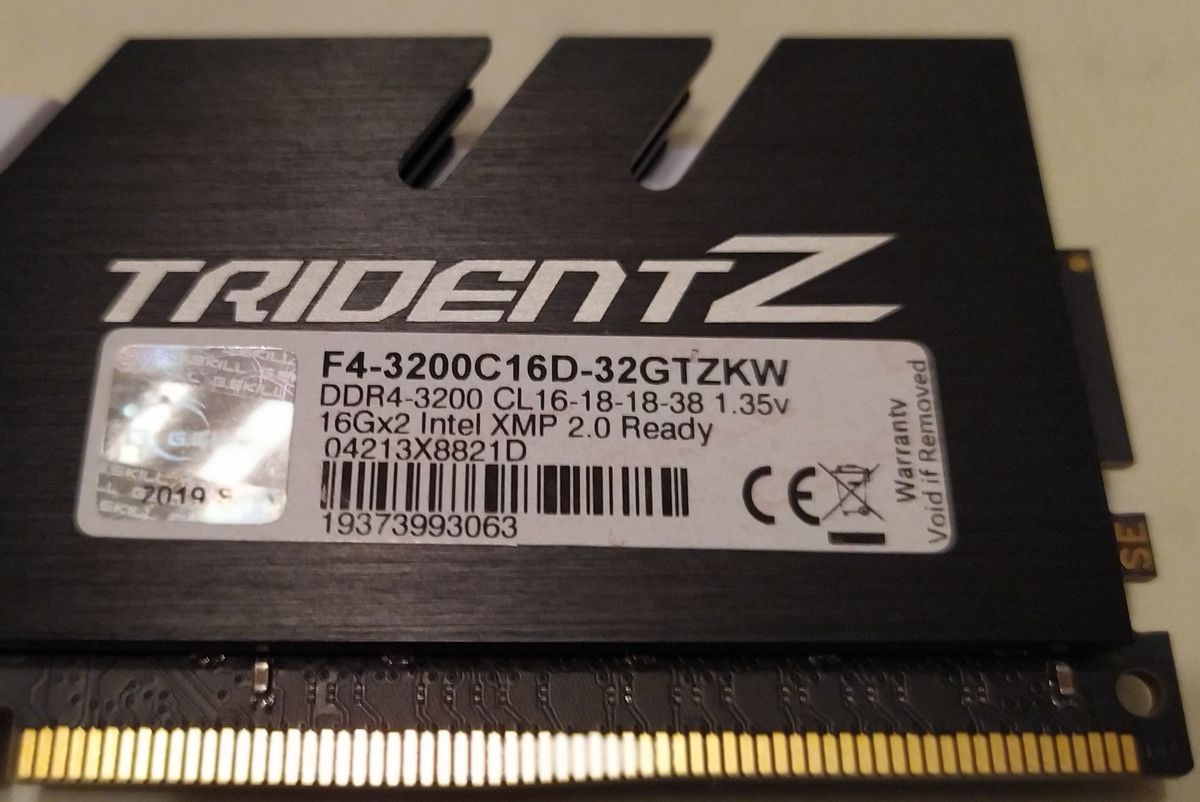

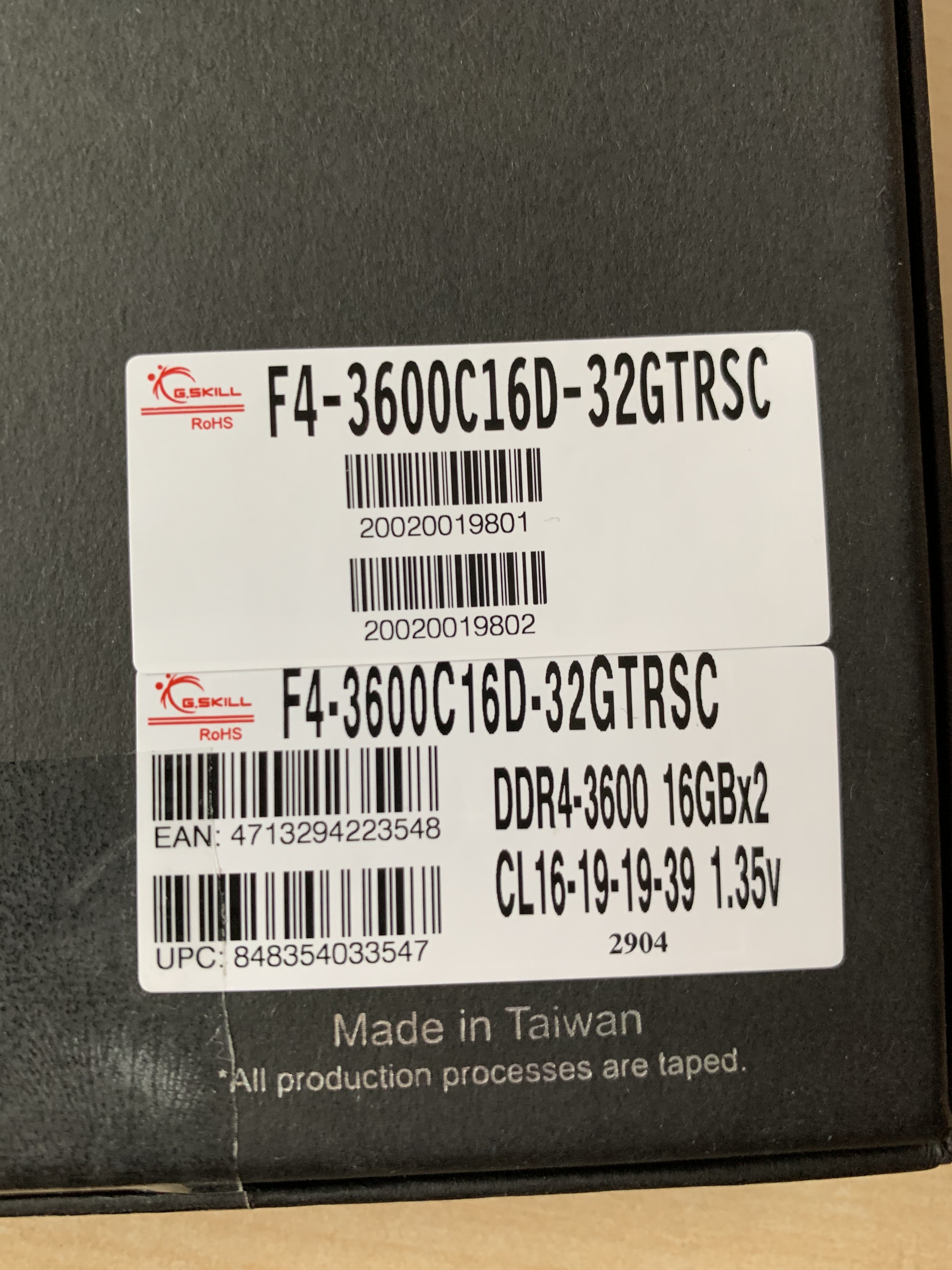

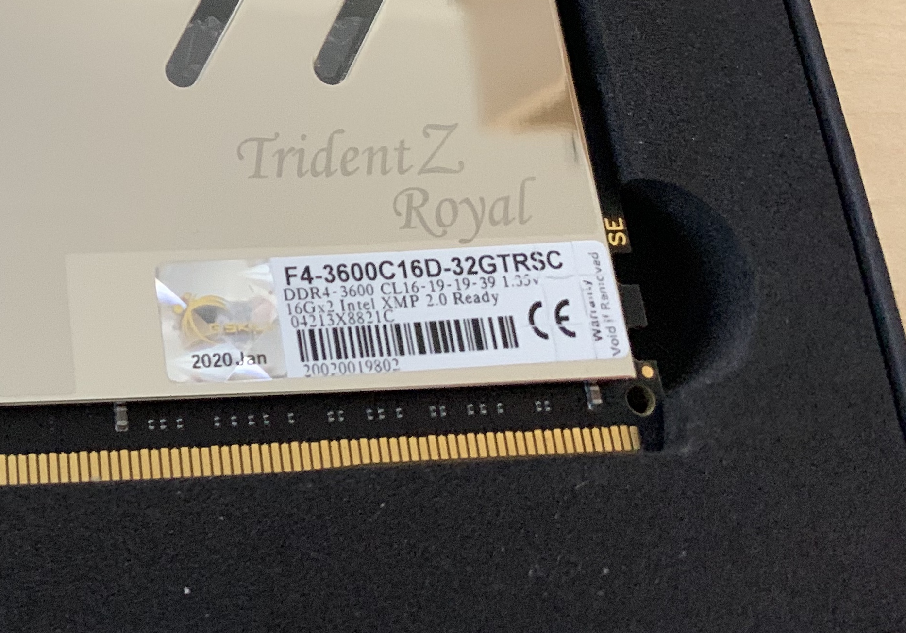

cm87 schrieb:Schick vorab mal ein Foto deiner Module...
Alles klar, Fotos sind angehängt.
Laut Taiphoon Burner handelt es sich um D-Dies von SK Hynix.
R
rotAs743
Nein sind C-Dies. Laut dem Sticker auf dem Ram. Der letzte Buchstabe bei den Zahlen über dem Strichcode gibt die Version an. Bei D-Dies sieht es so aus.
iXoDeZz
- Mai 2014
- 2.773
Ok, alles klar. Dann nur zum Verständnis: warum werden bei Taiphoon Burner dann D-Dies (die es ja scheinbar auch gibt) ausgelesen?
Und wie sieht es bei den C-Dies mit dem Potential aus? Lohnt es sich, da jetzt Zeit und Energie reinzustecken, oder fahr ich mit XMP-Werten schon ganz gut?

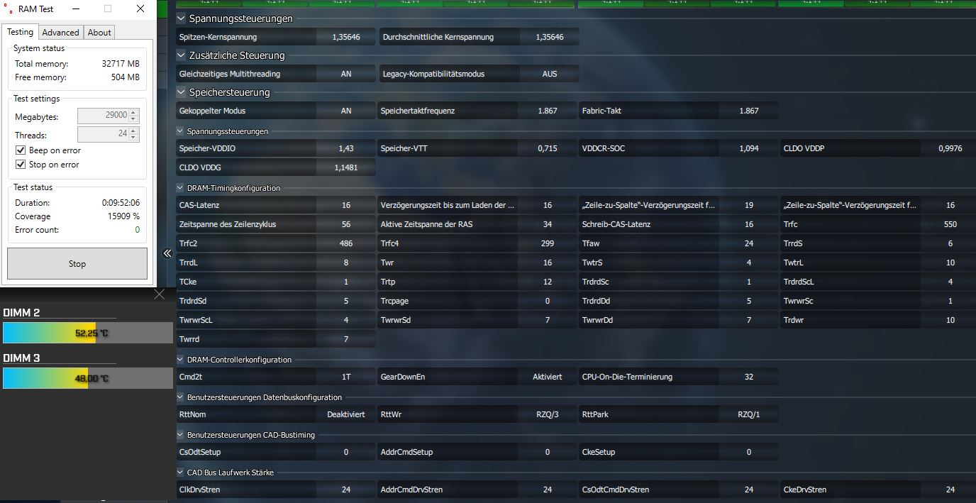

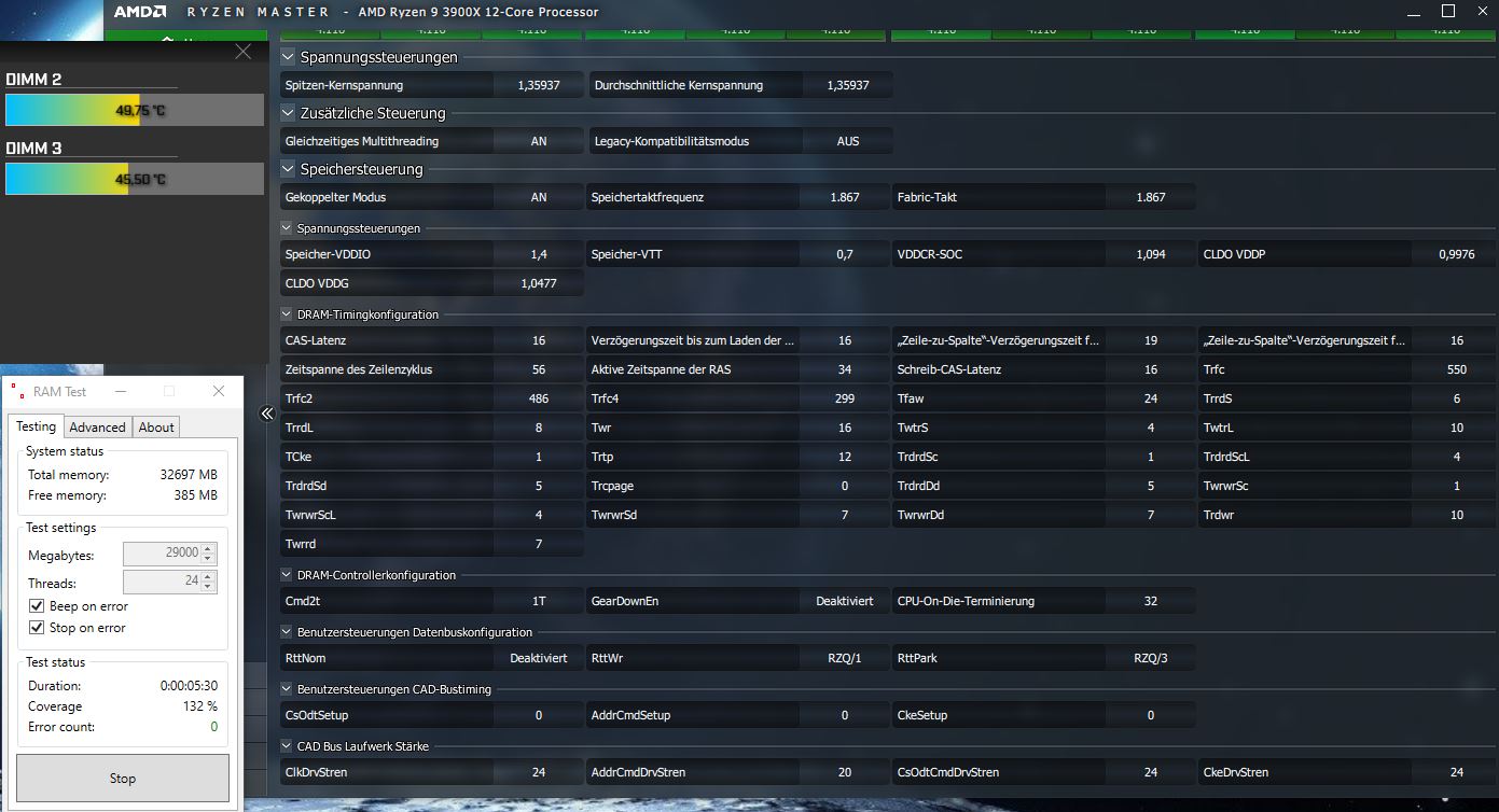

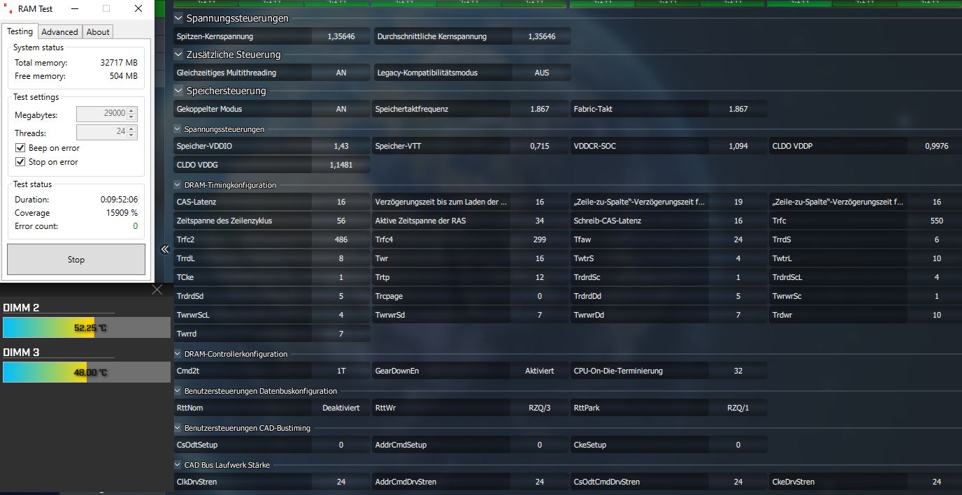

Total unrealistisch. D-Dies und C-Dies sind fast identisch. C kann man etwas straffere Timings haben, D ist Trfc etwas niedriger einstellbar. Hier mal meine Settings.
Ram Spannung 1,38 V.

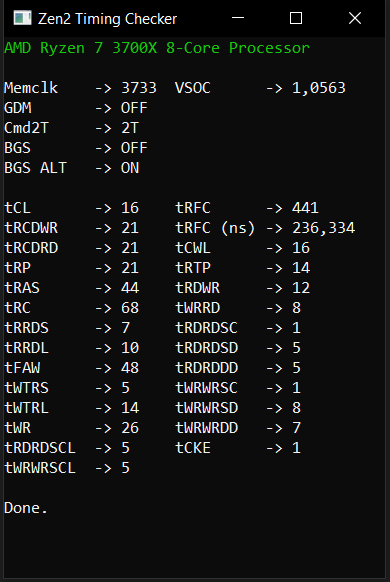

So - es ist vollbracht
Gibt es noch irgendwo Optimierungsmöglichkeiten?
Wie schon geschrieben, auf IF1900 komm ich nicht oder? Der Rechner bootet nicht ansatzweise wenn ich den IF auf 1900 anhebe, unabhängig von den Ramsettings - ich denke den Ram auf die 3800 kriegen wäre wahrscheinlich kein Problem.

@Cl4whammer! Sofern das der gleiche Speicher wie bei meinen Trident Z Royal ist (F4-3600C16D-32GTRSC), kann ich dir das bestätigen.
Läuft mit Ryzen 5 3600 auf nem MSI MPG X570 Gaming Plus ohne Probleme auf den 3600MHz.
