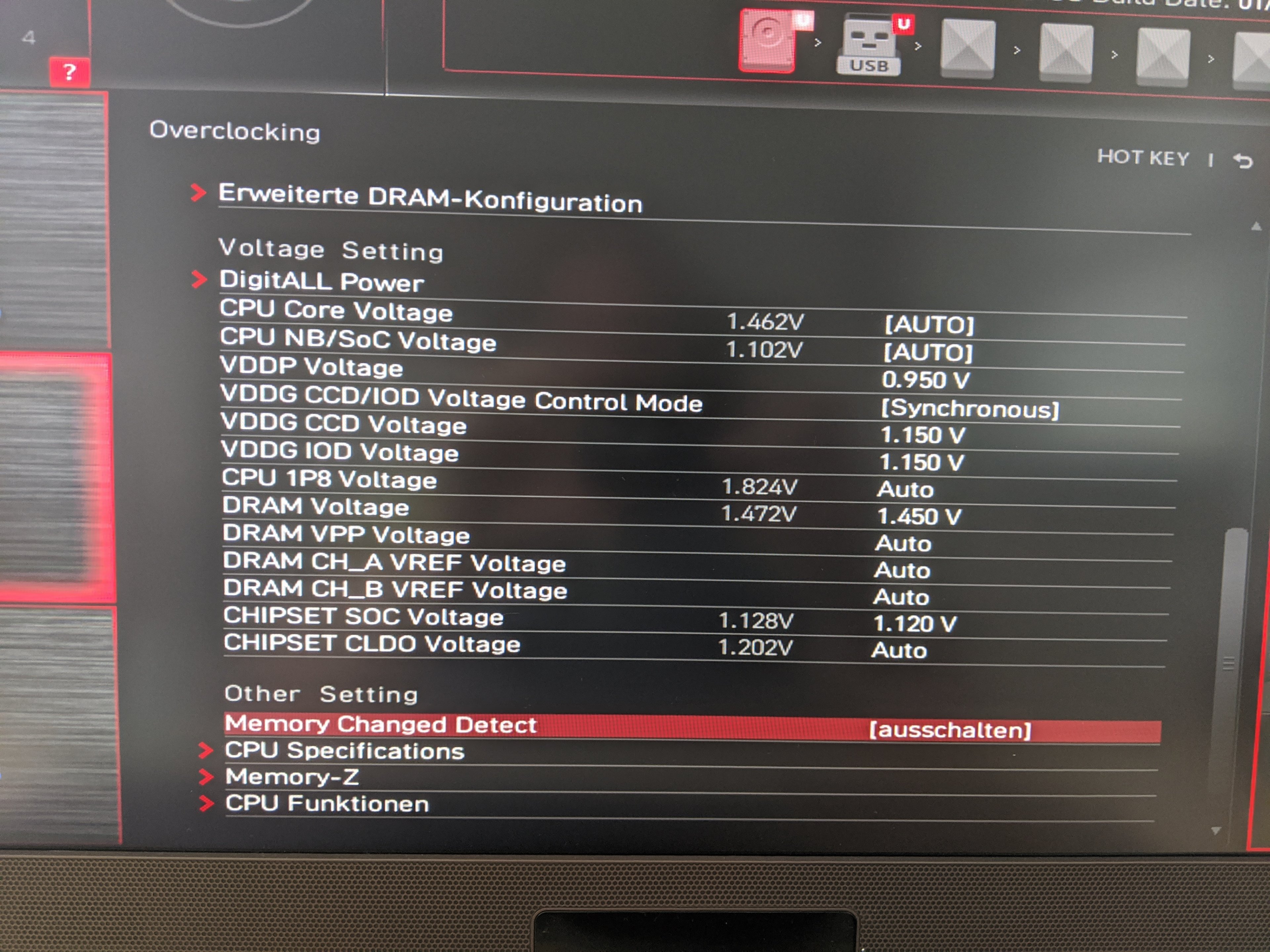

Soundknackser? Die liegen evtl an VDDG oder VDDP. Stehen die noch auf Auto?enrimania schrieb:hab dann gezockt und hatte Soundgeknacke gehabt.
- Jan. 2011
- 2.319
Du hast die falsche VSoc angepasst...
nämlich die vom Chipset, nicht vom IMC
Das ist das CPU NB/SoC-Voltage-Setting
- Jan. 2011
- 2.319
Rest sieht erstmal richtig eingestellt aus
Kenn die Vorgeschichte nicht
- Juni 2019
- 836
Im übrigen können die anderen beiden Werte VDDP, VDDG die SOC auch nicht übersteigen, weil sie definitiv immer so ca. 40mV darunter bleiben.

Ich hab bei zwei verschiedenen Boards beobachten können, dass die eingestellten Volt-Zahlen immer +0,02V waren. Gigabyte x470 Aorus ultra gaming und beim b450 Tomahawk. Beim B450 Asus Strix-i habe ich noch nicht nachgeschaut.peterX schrieb:Der Airflow sollte eigentlich gut sein. Du könntest mal einen Lüfter auf die Graka stellen und mal schauen ob es dann besser wird. Du hast ein Gigabyte Board, richtig? Da war doch mal was, das die 5mV zu viel auf den Ram drauf hauen. Ich glaub bei Hardware Luxx hatte ich da was gelesen, müsste mal den Thread raussuchen.
