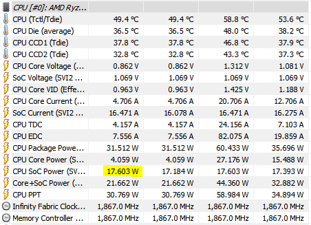

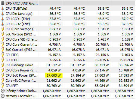

Hätte da nochmal eine Frage: Sobald man den RAM anpasst, steigt die SoC Power im Gegensatz zu den Default Werten um ca. 5W an, trotz Spannungssenkung. Manche haben jedoch trotz RAM OC trotzdem nur 10-11W beim SoC, wodurch wird das beeinflusst?

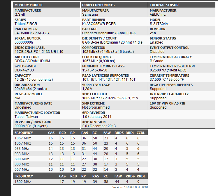

Wäre noch interessant zu wissen, was es für ein Speicher ist. ^^
CJR oder B-Dies schätze ich. :D (eher B-Dies)
Ja mein Fehler, den Screenshot hatte ich vergessen^^.
Es ist ein Dualchannelkit G.Skill F4-3200C14D-16GTZSK. Also B-Dies,

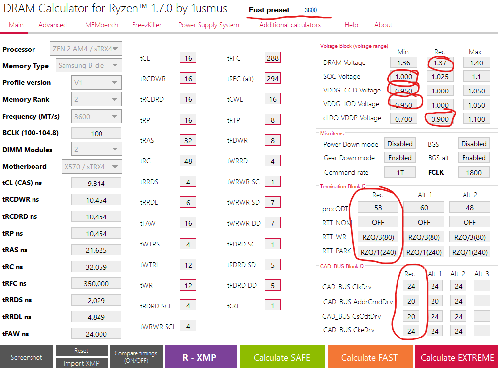

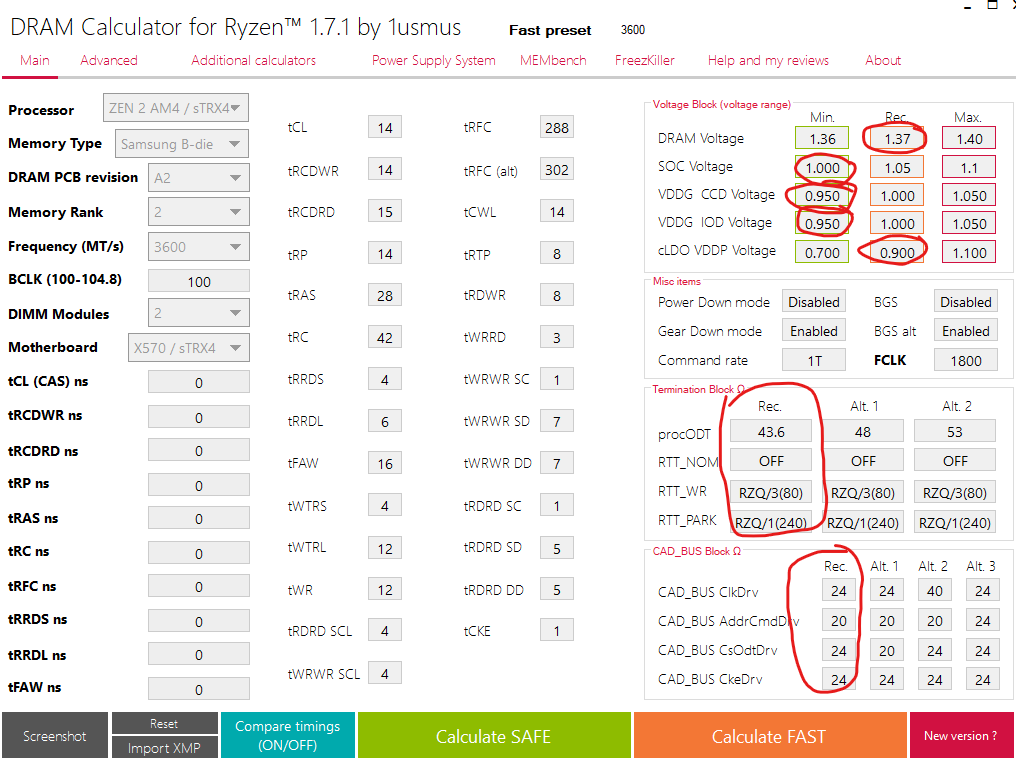

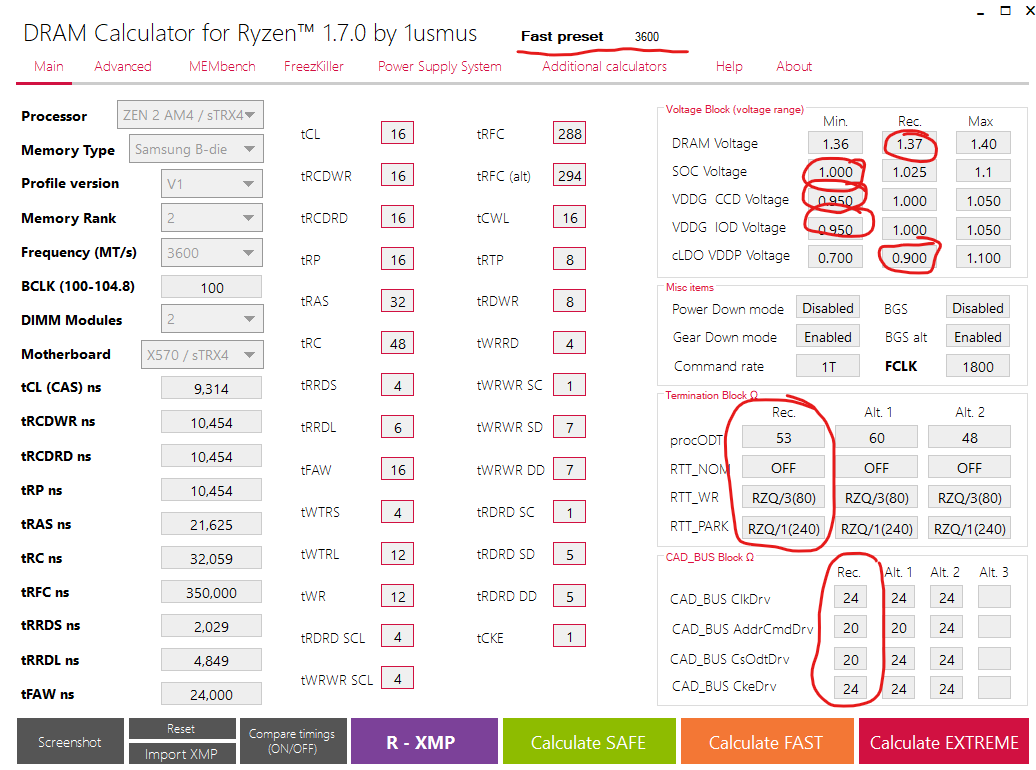

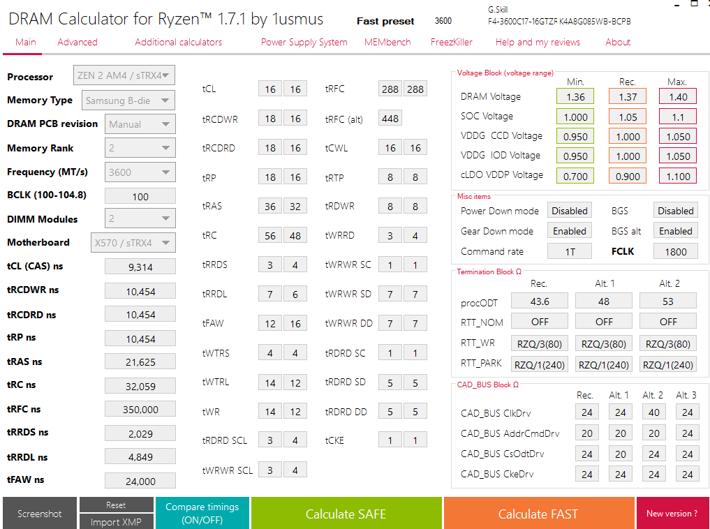

Ich war jetzt ganz aufgeregt und hab mal die neuen Settings vom neuen DRAM Calculator ausprobiert.
Mein System:
Das sind meine aktuellen stable Settings, die ich schon länger ohne Probleme nutze:
Das sind die Werte die mir der neue Calculator vorschlägt. Und da habe ich natürlich direkt große Augen bekommen. Er startet auch easy durchs Bios, beim Booten ins Windows kommt allerdering Blue Screen SAD SMILEY.
Liegt es daran, dass ich noch kein AGESA 1005 für mein ASUS habe, oder daran, dass ich diesmal nicht die Daten aus dem Typhoon Burner geladen habe? Habt ihr vlt. einen Vorschlag, woran ich drehen könnte um es stabil zu bekommen:
Vorab vielen Dank für Euren Input :)

Also für sich genommen bestimmt sich doch die Leistung durch Multiplikation von Spannung und Stromstärke.
Es kann natürlich sein, dass durch Absenken der Spannung, eine höhere Stromstärke fließt.
Aber warum sich dass dann so verhält kann ich aber trotzdem nicht sagen.
@G5y Bei B-Dies wirst du garantiert mit der Spannung mal hoch müssen. Da wirst du mit 1,37V nicht hinreichen. CL 16 wird noch mit 1,37V gehen, aber CL 14 wird erst ab 1,4V+ laufen. SOC auf 1,05V.
Vielleicht noch probehalber die ProcODT auf 28 anfangen und schauen ab wann sie stabil ist.

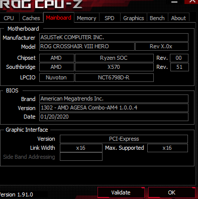

Da hatte ich bisher kein Glück, bei den 3733Mhz :/ SOC auch hochgestellt etc. Da hattest Du mich auch vor ein paar Wochen beraten. Ich glaub ich hab pech mit meine IF. Evtl. versuche ich es wenn das neue Bios rauskommt.
Damals habe ich auch die 3600 CL16 nicht stabil bekommen, bis ich das 1302 Bios aufgespielt habe.

2x16GB, ich meine ich könnte auf den aktuell laufenden 3600Mhz CL16 timings aufbauen:
Nur wo setze ich an, einfach direkt an der DRAM Spannung?
Okay. Erster Punkt Check. Deine RTT-Werte passen.
Du gehst erst mit der Spannung nach oben.
Wenn du dann den Safespot für die Spannung gefunden hast, probierst du ob der ProcODT-Wert sich absenken lässt. Für CL 16 sollte die Spannung aber ungefähr passen.
ProcODT sukzessive nach unten setzen.
Für deinen Timingvorschlag mit CL16 hier erst die 5 Hauptiminigs setzen, booten und dann halt wie in der Anleitung empfohlen 2 subtimings setzen bis alle subtimings drin sind. Und im Anschluss daran mit Aida den RAM-Test fahren und schauen, ob dieser eine Stunde durchläuft, tut er es nicht die Spannung in 0,01V Schritten erhöhen. (anfangs) Später kann man die Schritte auch noch feiner gestalten. (0,001V-Schritte)

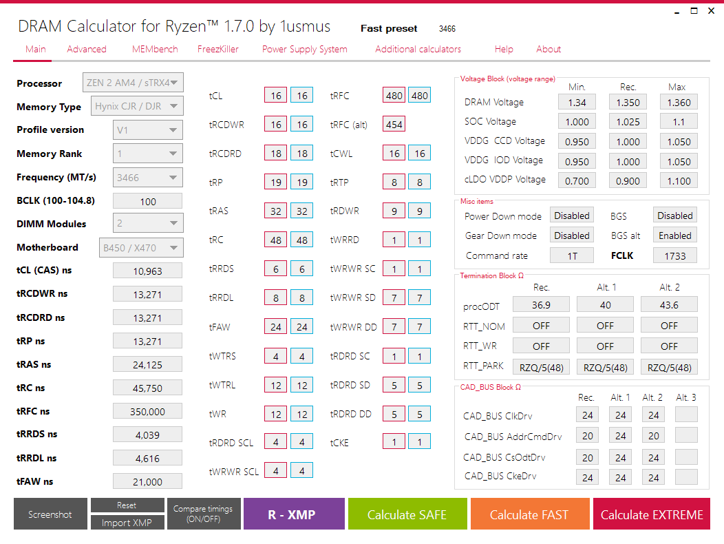

möchte auch kurz Eure Einschätzung. Vielen Dank im Voraus.

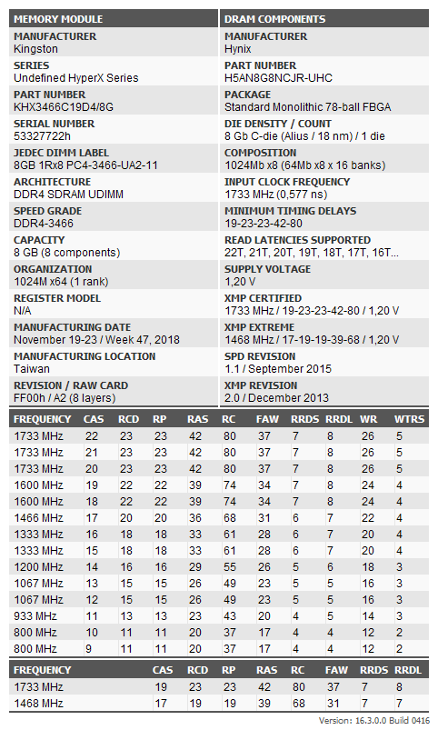

Habe ein MSI B450M Mortar Titanium (max. 3466) und einen Kingston Fury HX434C19FB2K2, also XMC mit 3499 bei CL19.
Ich habe letzte Woche mit meinem Ryzen 5 2600 stabil die DRAM Calculator Zen+ Vorschläge für Fast eintragen können und dort eine super Steigerung hinbekommen.
Jetzt habe ich bei gleichem Board und RAM auf den Ryzen 5 3600 aufgerüstet und komme mit den DRAM Calculator Zen2 Vorschlägen (Subtimings gleich) nicht mehr auf die Werte, getestet u.a. mit AIDA64.
Vor allem der Schreibwert ist deutlich eingebrochen (von 48MB/s auf 27MB/s)
Habe nur auf den geänderten ProcODT angepasst, sonst mit allen Einstellungen experimentiert, aber keine Besserung hinbekommen.
Kann es daran liegen, dass der 3600 höher taktet, in Zusammenhang mit dem InfinityFabric? Hab mich noch nicht im Detail eingelesen, aber natürlich wäre ein 3600er RAM geeigneter, wollte nur nicht auch noch mein Board und Speicher tauschen, wenn nicht unbedingt nötig. Hätte aber auf zumindest gleiche Leistung gehofft.
Was könnte ich noch beachten oder habe ich vergessen?
Danke Euch
Kannst du mal im Thaiphoon burner aufzeigen, was das für Speicher ist? Das könnten E-dies von Micron sein, aber auch CJR-Hynix. Je nachdem musst du andere Timings ansetzen.
Aber ja es liegt daran, dass die CPU von 2600 zu 3600 komplett anders aussieht und beispielweise auch nur ein Die mit CPU-Kernen vorhanden ist. Die Schreibwerte für meinen 2600x sehen komplett anders aus im AIDA als die von meinen 3700x.
Mal angenommen du hättest einen 3900x sähen die Werte nochmal komplett anders aus, da dieser über 2 dies verfügt.
Man könnte probieren ob du vielleicht auf die 3600 raufkommst. Bei @Meiik24 war ich immer noch am meisten überrascht wie gut sich Sticks übertakten lassen. :x
Danke, hab ich vergessen zu schreiben, ist ein Hynix CJR. Hier mal die Screens:
Auf 3600 bring mir leider nix, mein Board kann nicht mehr als 3466.
Ich hab auf dem Ryzen 2600 deutliche Performance-Steigerung hinbekommen durch die Werte vom Calculator (Zen+) R3466CL16, vielleicht probier ich hier von MSI nochmal die Memory Try-It Funktion und versuch dort mal auf 3466CL16. Beim 2600er konnte ich dort nur stabil mit 3400CL16 arbeiten.

Du hast 2x8GB => RTT 0/0/5. (Bedenke hier, dass MSI die Werte ein wenig durcheinander wirft...)
DRAM Spannung würde ich mit 1,4V reingehen.
SOC auf 1,1V
Rest der Spannungen auto. Probier mal ob er die von dir oben gesetzten Haupttimings bootet (16-16-18-19-32)
Erstmal nur die Haupttimings. Ansonsten schau mal ob er dir andere Haupttimings im Safe-preset anbietet.
ProcODT kannst du mit dem vorgeschlagenem Wert probieren.
Timings für CJR 3466MHz für 3600MHz sind gesucht.^^
