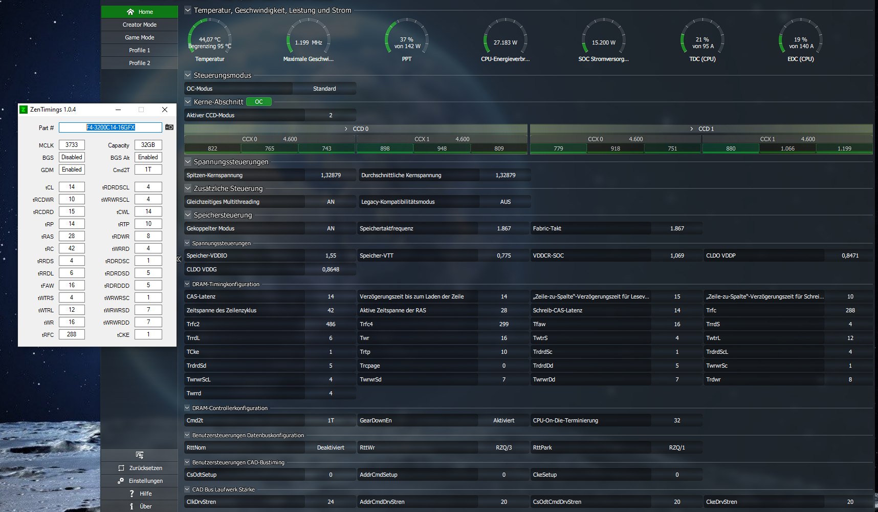

Hallo zusammen - ich bin nun doch den Schritt gegangen und bin auf die 2x 16GB G.Skill F4-3200C14-16GFX / Samsung B-Die gewechselt (hatte sich ergeben / ca. 20€ Aufpreis nur) und wollte schauen was so geht.
Ich stehe jetzt ganz am Anfang nochmal, was zwar einerseits nervt (ja, ich hätte ja beim Crucial E-Die bleiben können - i know), aber andererseits meinen Spieltrieb befriedigt.
Interessanteste Beobachtung: ich bekomme mit dem Samsung Ram IF1900 post + Boot! Mit den 2 Crucial Kits die ich vorher hatte war das absolut nicht möglich, egal wie ich es gedreht oder gewendet habe. Ich habe nicht einmal ein Bild bekommen. Das ist schonmal ein absolutes Argument, bei den Samsung-Chips zu bleiben...
Ich habe mich an den Besten-Listen orientiert und versuche erstmal 3733 CL 14 stabil zu bekommen - mein erster Versuch ist so lala:
5h Spielen abends/nachts hats durchgestanden, beim Karhu Test danach ist er anscheinend leider neugestartet. Außerdem ist die Spannung doch etwas hoch, ich glaube hier geht noch deutlich was. Aber naja, das kriege ich schon hin.
@ZeroCoolRiddler Ich muss dir aber noch einmal ein großes Kompliment für deinen E-Die Leitfaden aussprechen - sowas vermisse ich grad arg für die B-Dies :)

ja hatte ich - ich habe verschiedene Bios-Versionen durch, teilweise extreme Einstellungen, aber natürlich auch alles auf Standard und sogar auf 2400er Ram gestellt etc. - keine Chance.
Ich muss allerdings dazu sagen dass ich nicht weiß wie stabil das ganze ist. Wenn ich auf optimized Default lade und dann einfach auf 1900 gehe geht es immer noch nicht. Wenn ich meine 3733er Einstellung lade, neustarte und dann einstelle geht es aber einwandfrei - wird an irgendeiner Einstellung liegen (und ja, auch das hatte ich mit den anderen Riegeln probiert). Deswegen versuche ich gerade erstmal 3733 stabil zu bekommen weil ich weiß dass das das Board bzw. die CPU einwandfrei kann. Wenn ich das hab, versuche ich noch den Schritt weiterzugehen.
Auch wenn ich dann komplett herunterfahre und eine zeitlang warte bleibt es dabei, IF1900 und Takt 3800 booten hoch, auch wenn instabil.
Alles sehr verwunderlich und Ostwolf wird recht haben - man liest einfach überall, dass es eigentlich nicht vom RAM abhängt. Mein Versuch war eigentlich total hoffnungslos, ich war selber sowas von verwundert ^^
