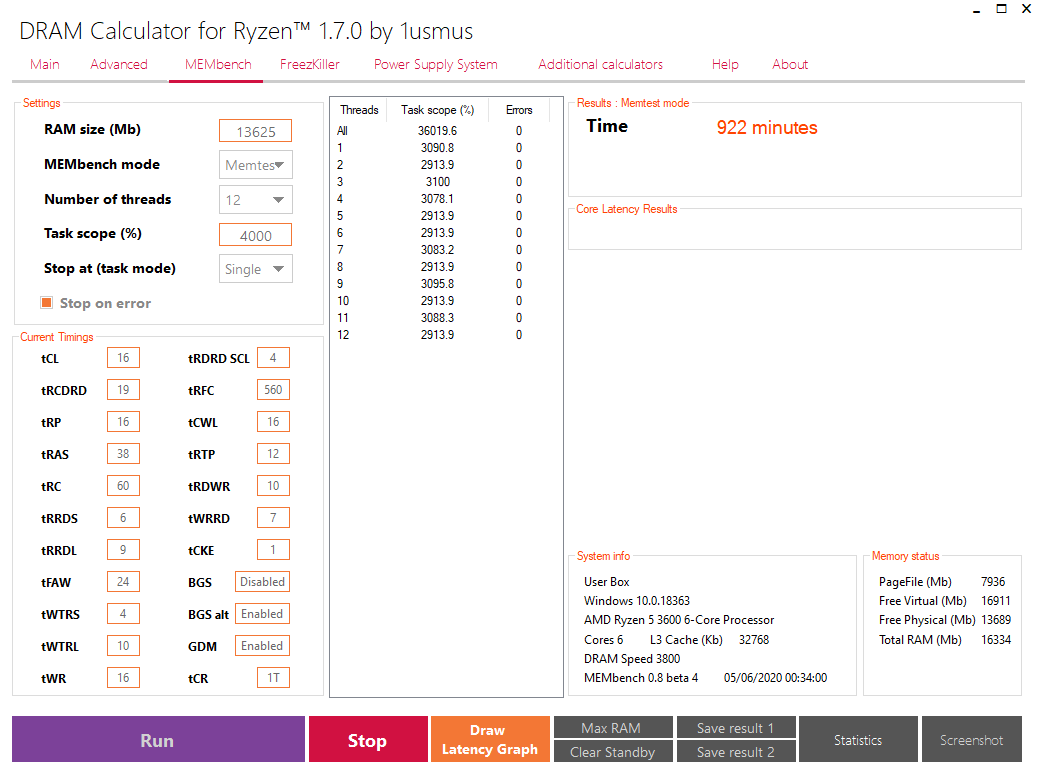

Ok, hab jetzt die neuen PC Komponenten:
Ryzen 3700X @ Stock @ Wakü
Asus B450-i (ITX)
Crucial Ballistix schwarz DIMM Kit 32GB, DDR4-3600, CL16-18-18-38 (BL2K16G36C16U4B)
Habe ihm BIos das XMP Profil aktiviert und bis auf die Deaktivierung von Wlan/Bluetooth/RGB-Müll alles auf Default gelassen.
Allerdings scheint er dabei die tRC nicht übernommen zu haben siehe Screenshot und der Teiler sieht mir auch arg komisch aus.
Daher:
1. Soll ich es manuell justieren
2. Bei der Fülle an versch. Tools, die hier in den Bildern des Threads kursieren, welches ist zu bevorzugen um RAM Settings zu ändern (falls möglich) und ggf. direkt auf Stabilität zu setzen. Gibt ja mehr als nur eins
Asus B450-i (ITX)
Daher:

Ich würde erstmal mit nicht allzu straffen Timings ausloten, was an IF/Takt bootet, dann die Timings auf Stabilität testen. Dann hast du ein Basis-Profil, auf das man zurückgreifen kann, falls man mal keinen Bock hat und einfach nur daddeln will zb.
Dann die Timings schärfen und wieder auf Stabilität testen. Wenn stabil, evtl ne Stufe mit dem Takt rauf (je nachdem wo man schon steht), und von vorne.
@Drullo321
tRC wird vom XMP nicht gesetzt bei AMD. Von Hand anpassen, oder gleich eins meiner Profile probieren. 3600 und 3733 sollten recht einfach umsetzbar sein.
@Drullo321
