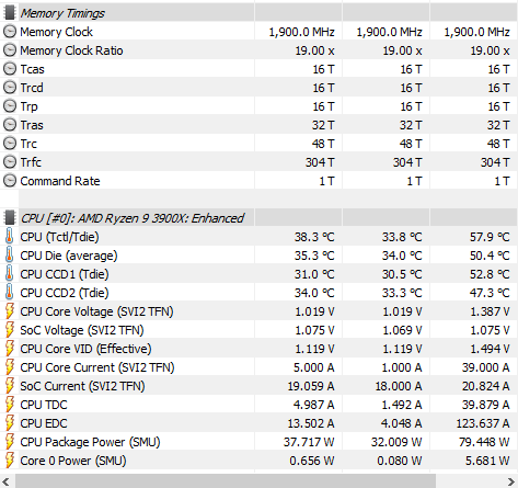

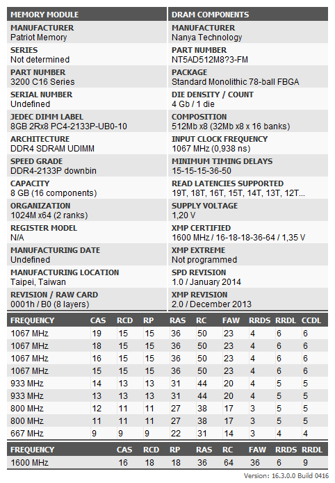

Kannst ja mal nen RTC Screenshot posten von den aktuellen Timings.

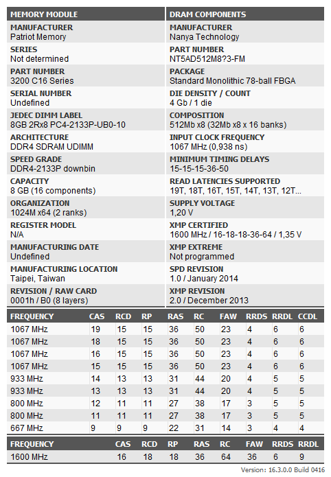

Naja also so ein Taiphoon burner screenshot und ein Bild von den Ramsticks allgemein wäre glaube ich ganz brauchbar @Lord_Dragon.
Edit: Oder auch nicht :D, zero kümmert sich schon.
Taiphoon Burner sagt: siehe Anhang
Bilder vom RAM selber sind gerade schlecht zu machen, da ich den Rechenr fürs Homeoffice gerade in benutzung hab. Daher muss ich hier leider einen Link zu Mindfactory einsetzen.

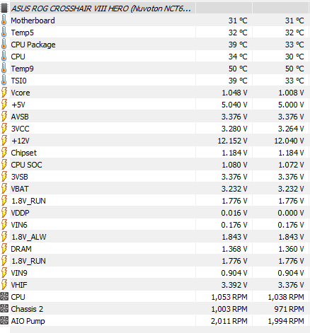

Welche Temps bzw. Powerdraw sollte ich dahingehend denn in HWInfo im Auge behalten? Core + SoC Power schwankt zwischen 8 und 14 W im Idle.

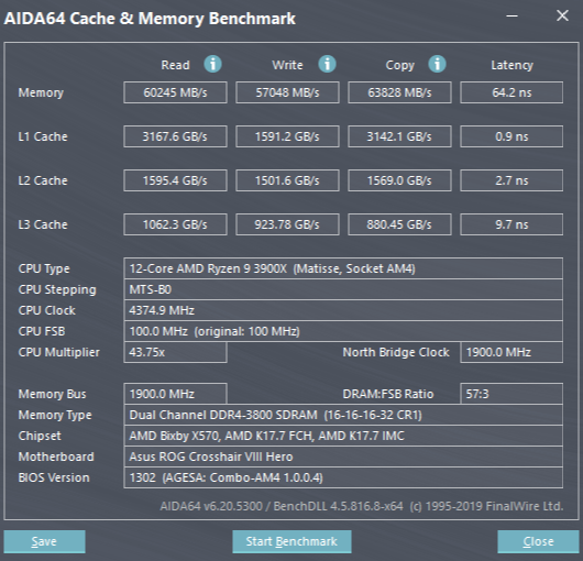

Für deinen Timingvorschlag mit CL16 hier erst die 5 Hauptiminigs setzen, booten und dann halt wie in der Anleitung empfohlen 2 subtimings setzen bis alle subtimings drin sind. Und im Anschluss daran mit Aida den RAM-Test fahren und schauen, ob dieser eine Stunde durchläuft, tut er es nicht die Spannung in 0,01V Schritten erhöhen. (anfangs) Später kann man die Schritte auch noch feiner gestalten. (0,001V-Schritte)

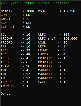

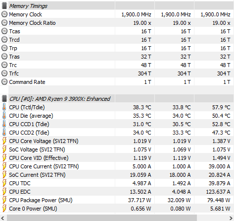

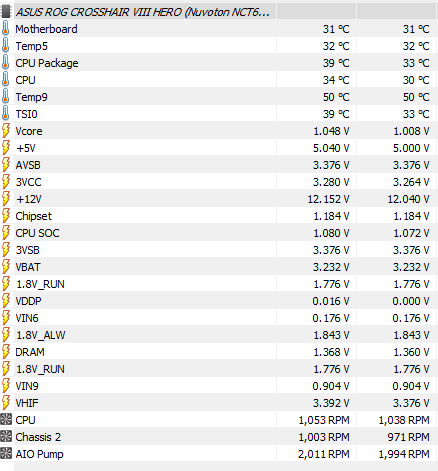

Hi @Ostwolf89
habe nun folgendes versucht und es scheint geklappt zu haben Karhu Test folgt, sobald ich das ok bekomme, dass ich keine zu hohen Spannungen gesetzt habe :p. Sind irgendwelche Werte nicht gut, oder zu hoch?
folgende Werte im BIOS gesetzt:
schlingel3377 schrieb:
Den Teil hatte ich direkt mal als erstes probiert, aber selbst mit 1.38V lief gar nichts mehr, kein Boot. Hat natürlich meinen Puls direkt nach oben gebracht, aber nach Cmos Reset ging alles wieder.
Mit welchen Timings gehst du da ran? ^^ Okay Frage ist hinfällig. Hast du die Einstellungen so wie aus Zeros Anleitung so übernommen? Stell mal die ersten 5 Haupttimings ein und schau mal ob er bootet. ^^
RTT-Werte, DRAM-Spannung, SOC einstellen, Rest auf Auto lassen.
Klingt erstmal nicht schlecht @G5y ^^
Ich bin leider bei Timings noch nicht ganz firm. :)
Vielleicht können dir die anderen noch ein wenig mehr Input darüber geben, welche Timings du versuchen kannst zu straffen.
G5y schrieb:
Hi @Ostwolf89
@ZeroCoolRiddler oder @cm87
Könnt ihr mir Feedback geben, ob die Spannungen soweit Safe sind, kann ich ohne bedenken Karhu starten, oder röste ich den SoC/IF durch, wenn ich in meine aktuellen settings Karhu starte?
Gibt es gravierende Fehler bei den Timings?
Vorab vielen Dank
@G5y
Alles ok, soweit ich sehen konnte.
VDDG könntest du auch mit 950mv erstmal testen, meist reicht das schon.

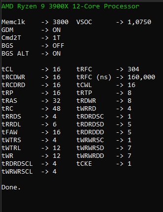

Hi, das war mit den Scharfen Timings 3733 CL16, die ersten 6 Werte eingestellt, RTT, procOTD und die CADs. Läuft mit 1.4V im 60 min Test in Aida problemlos. Einzige Änderung 1.4V-->1.38V, bootet er nicht mal mehr. Lasse es jetzt daher erstmal bei diesen 1.4V, zumal das ja Zeros Wert ist und der Dram Calculator sogar 1.41 vorschlägt.
Jetzt hab ich mich an die anderen Subtimings gemacht, immer paarweise:
1. tWTRS 4 bootet nicht, 5 bootet.
2. Problem mit dem tRFC Wert auf dem Asus Board. Es gibt da tRFC=312, tRFC2=192, tRFC4=132 auf den Auto Einstellungen. Würde ich da den empfohlenen Wert von 550 für den ersten nehmen, wirds sicher schlechter. Vermutlich sind die Werte addiert der Ursprungswert, also 636. Wenn ich die 550 dann ähnlich aufteile wie hier, wären das also 270, 166, 114, richtig?
3. Werte, die auf Auto schon den richtigen Wert haben, kann ich doch eigentlich so lassen?
Bei einigen ist der Auto Wert sogar niedriger als der scharfe Timings Wert von @ZeroCoolRiddler , bei tWRWRDD ist er 6 statt empfohlene 7, bei tRDRDDD ist er 4 statt der empfohlenen 5. Da er gebootet hat, lass ich das einfach so auf Auto?
4. Ganz zum Schluss hab ich festgestellt, dass die Werte für die VDDG CCD und IOD nicht übernommen wurden, die hatte ich bei Advanced und nicht im AI Tweaker eingetragen, war also vermutlich 0.700 statt 0.950 und trotzdem hat alles bis auf der tWTRS=4 gebootet. Hat es Sinn, den jetzt mit 0.950V nochmal mit 4 zu versuchen?

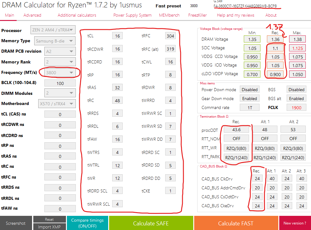

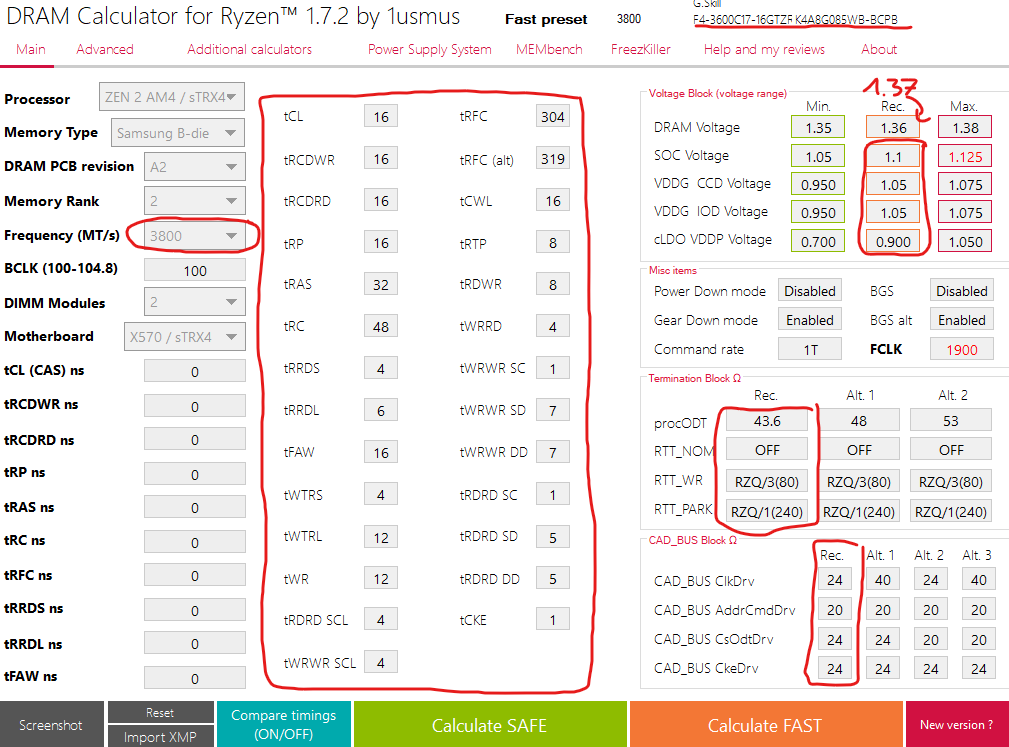

Einfachster Weg: Mal die vorgeschlagenen Settings aus dem DRAM Calculator testen, dabei sogar etwas Extra-Leistung mitnehmen. Wichtig dafür wäre lediglich zu wissen, welche ICs bei dir verbaut sind.
Habe mal durch die QVL deines Boards geschaut, vermutlich sind deine Riegel (CMW32GX4M4C3600C18 ?) dort gelistet, sollte demnach von Herstellerseite laufen. Hast du hoffentlich vorher geprüft, wenn du dich auf das "XMP" verlassen willst.
So oder so, 3600 MHz sind und bleiben OC. Da ist nicht alles immer Plug-and-Play.
