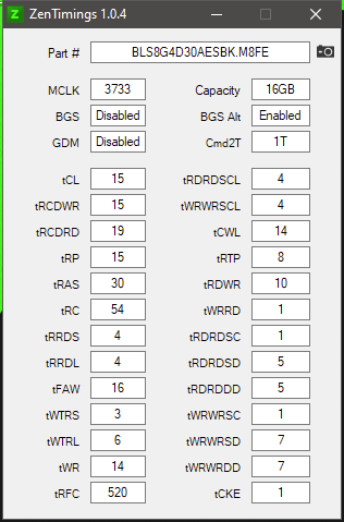

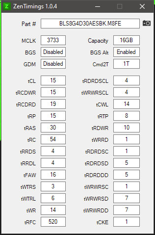

So nach den Tests am WE habe ich folgende Ergebnisse erreicht:
AIDA64 Ergebnisse:
Latenz66,1 ns
Lesen54822 MB/s
Schreiben29810 MB/s
Kopieren52405 MB/s
Timings:

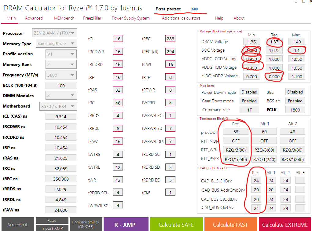

Aus dem Fast-Preset des Calculators übernommen:
RTT 0/0/5
procODT 40
CAD 60-20-20-24
Diese Werte sind mit Karhu auf >20.000% fehlerfrei gelaufen.
Meine Bemerkungen dazu:
Takt: 3733
3800 no Chance.
CL: 15
14 ging auch mit aktiviertem GDM nicht. Auf 3600 war es mit 1.45V möglich. Auf 3733 noch nicht mit >1.42V getestet.
RCDRD: 19
18 ging nicht. Laut Quellen bei E-Die ja oft CL +3/4. Bei mir ist es dann CL +4.
RCDWR: 15
Es war auch 12 möglich. Werte < CL sollen aber ja keine Performanceerhöhung bringen.
RP: 15
Siehe RCDWR.
RAS: 30
Soll ja auf 2xCL oder 2xCL -2. Es gehen auch niedrigere Werte (28) aber diese haben die Performance leicht sinken lassen.
RC: 54
53 führt zu sofortigen Fehlern bei Last. Weit entfernt von CL+RAS. (möglicherweise noch Potential?)
RRDS: 4
Kleiner 4 stellt das UEFI auf Auto.
RRDL: 4
FAW: 16
Es waren kleinere Werte möglich (14) aber es soll ja minimal auf 4xRRDS eingestellt werden.
RFC: 520
Minimal möglich waren 516, bei 515 kein Boot.
Mit dem ganzen Block aus procODT, RTT, CAD hab ich mich noch nicht beschäftigt und einfach die Werte übernommen. Das kommt als Nächstes.
Nun die Frage an die Profis:
Hab ihr dazu Bemerkungen oder vielleicht Dinge die euch direkt in Auge fallen oder himmelschreiender Unfug sind?
Wie muss ich grundsätzlich an die Wiederstände gehen? Auch einfach nach und nach minimieren?
Reaktionen: TheOpenfield

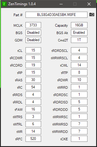

AIDA64 Ergebnisse:
Latenz66,1 ns
Lesen54822 MB/s
Schreiben29810 MB/s
Kopieren52405 MB/s
Timings:
RTT 0/0/5
procODT 40
CAD 60-20-20-24
Takt: 3733
3800 no Chance.
CL: 15
RCDRD: 19
RCDWR: 15
RP: 15
Siehe RCDWR.
RAS: 30
RC: 54
RRDS: 4
RRDL: 4
FAW: 16
RFC: 520
Wo. Das sieht alles sehr gut aus.
Meine E-dies bekomme ich mit GDM disabled überhaupt nicht zum booten.

Ist übernommen aus dem 1.7.3. 3733Mhz Fast Preset.
VDIMM 1.42V
VSOC 1.1V
VDDG jeweils 1.05V
VDDP 0.95V

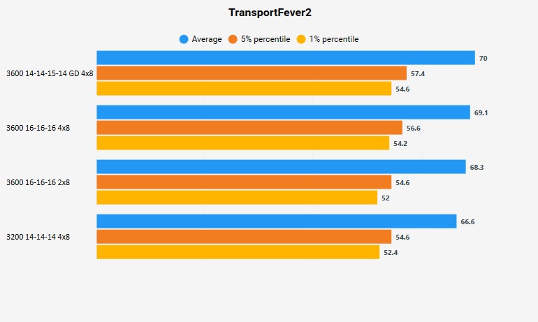

Habe mal bischen getestet falls es jemanden interessiert 3700X 1080Ti
Mein Fazit:
Kosten-/Nutzenfaktor von scharfen Timings - schlecht.
Am meisten bringt 3200MT/s auf 3600MT/s und vier Module (oder DR).
Reaktionen: wtfhax und Der Moloch

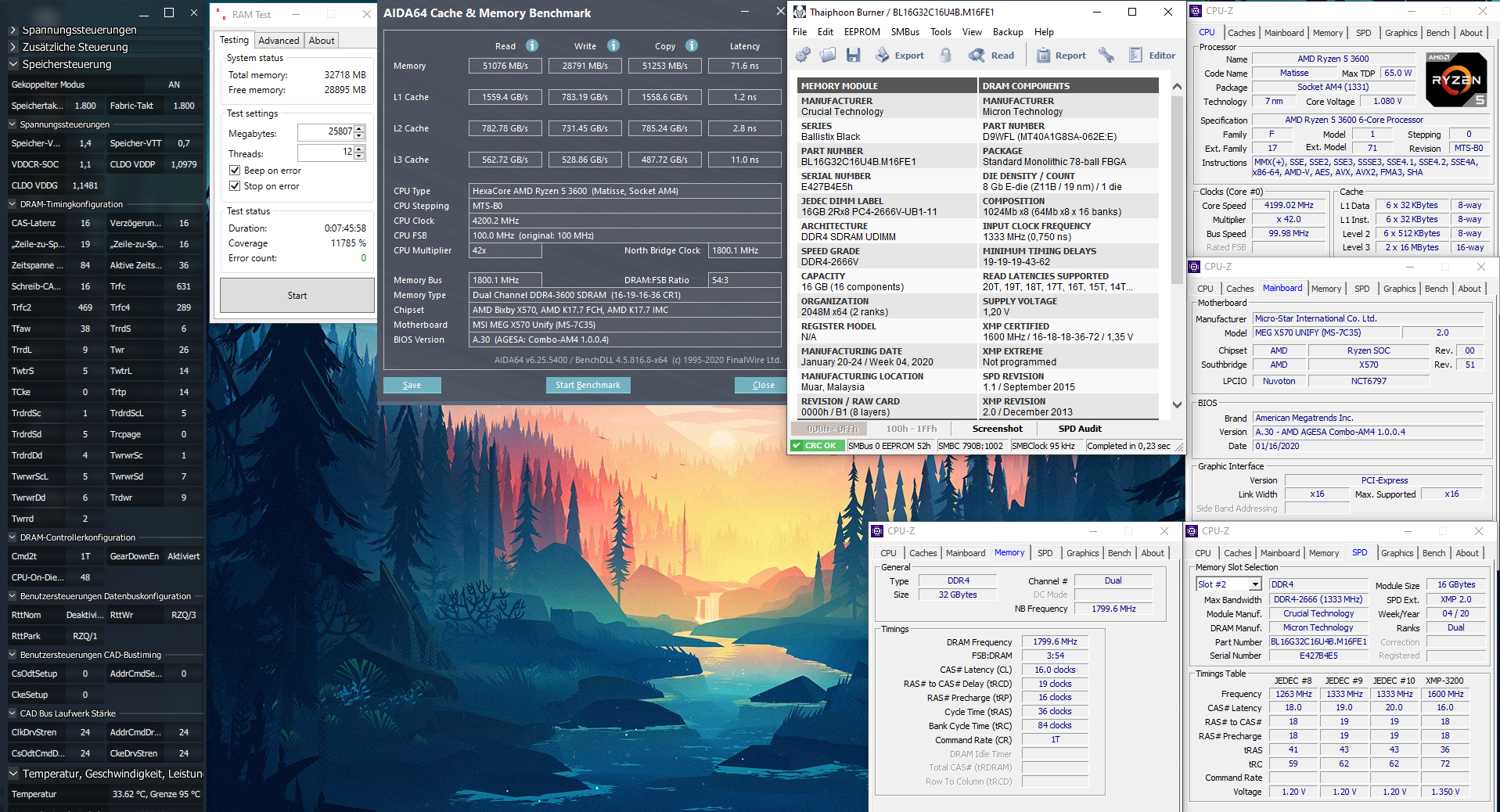

Ich habe mir auf Basis eurer Empfehlung folgenden Ram von Crucial Ballistix geholt 32GB 3200Mhz CL16: BL2K16G32C16U4B

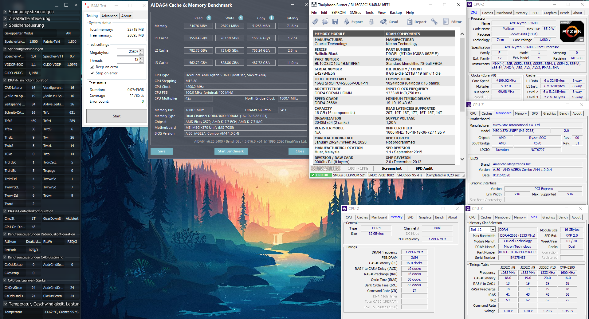

Nachdem ich mich ein wenig in den Guide eingelesen habe und mit Hilfe vom DRAM Calc. auf 3600Mhz CL16 übertaktet habe läuft alles flüssig (siehe Screenshot). Meine Frage an euch: geht da noch was? Kann ich was versuchen? 3600Mhz Cl14 / 3800 Mhz Cl16 mit der "Try It!" Funktion von MSI haben leider nicht geklappt. BSOD beim 3800er Versuch / Fehlercode 22 am Mainboard beim 3600er Versuch.
Vielen Dank euch!
Spannungen anpassen. Ich teste grad SOC runter auf 1,1 OHNE weitere Anpassungen mit meinem 3800/CL16. Subtimings sind zwar mau aber mein IF packt 1900 daher nehme ich das so hin :D

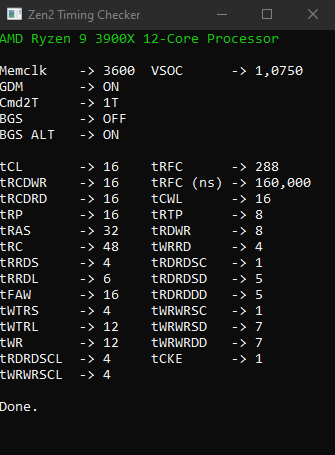

Vielleicht hat jemand eine Idee... Egal wie ich mein Ram OC, Ergibnis der FPS ändert sich kaum.
System: 4x8 (32GB) Ballistix LT Sport 3200 CL16 + Crosshair VIII + 3900X + 5700XT Nitro Plus SE
Benchmark Anno1800 DX12 Max in FullHD
1.36v – 3200 CL16-18-18-36 – Overall 105.17 FPS
1.36v – 3200 CL14-17-17-34 – Overall 105.13 FPS
1.40v – 3600 CL16-19-16-36 – Overall 105.45 FPS
Was mach ich bei mir verkehrt? Habe ich irgendwas vergessen umzustellen? Check ich gerade nicht.
Hast du nur die Haupttimings und DRAM-Spannung angefasst?
