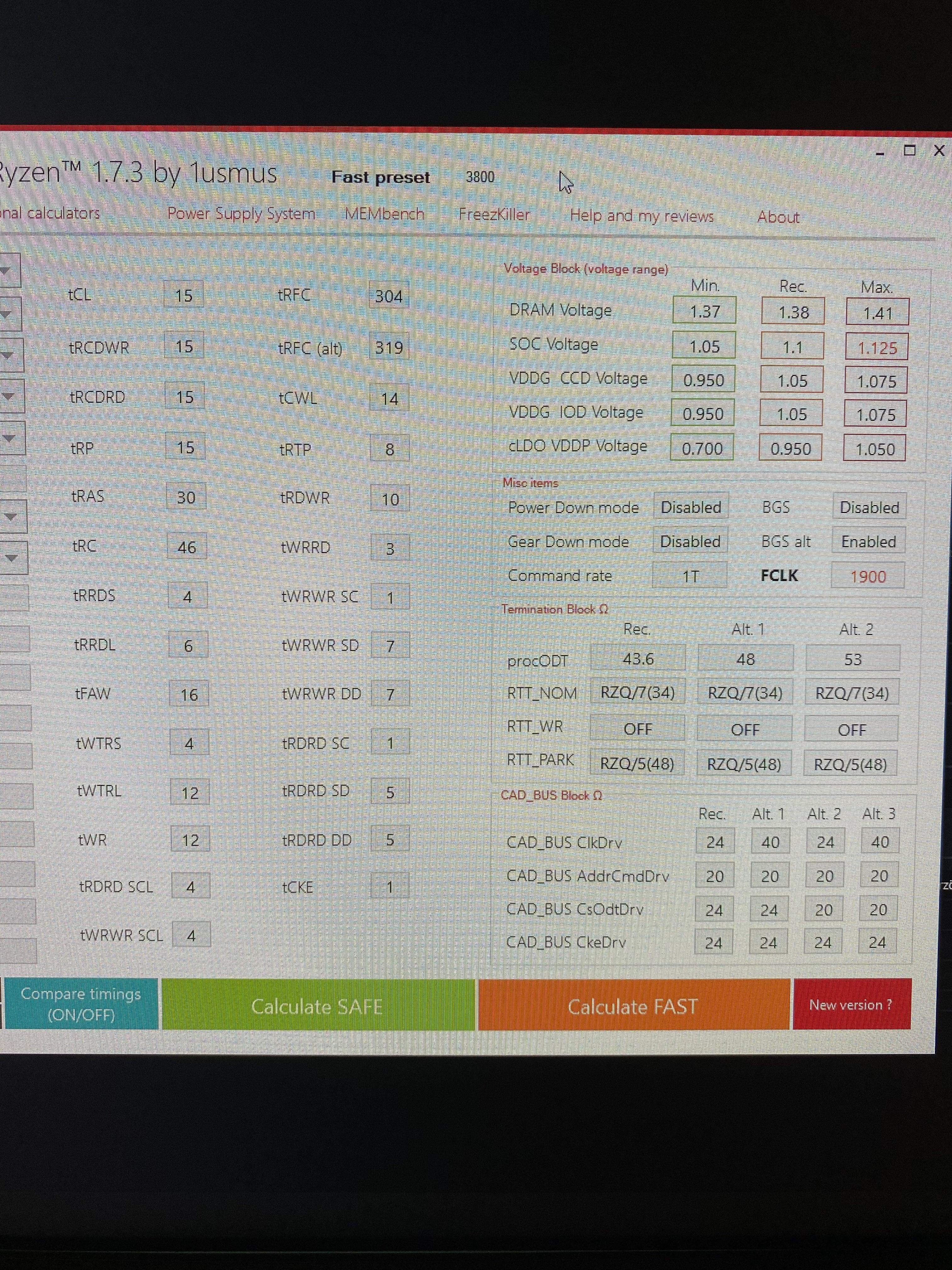

Danke für die Tips, aber auch deine Spannungen haben nicht geholfen.
Ich habe testweise mal 4x 8GB Samsung B Dies eingesetzt und mit den drei Default Settings aus dem DRAM Calc getestet. Siehe Anhang. Schmiert immer noch ab nach paar Stunden.
Wo könnte ich denn noch ansetzen?

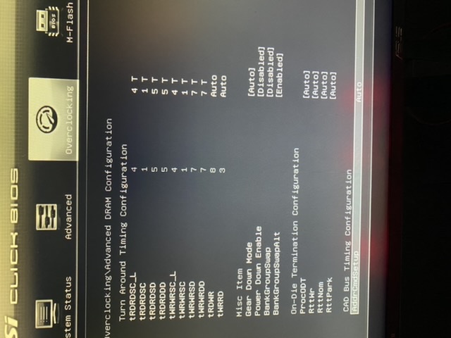

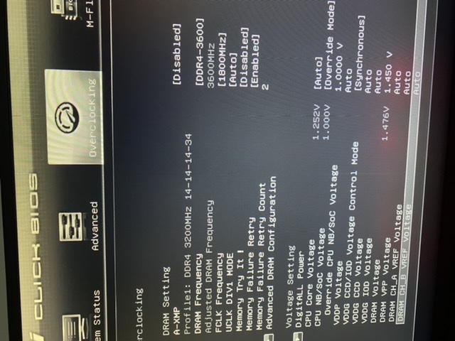

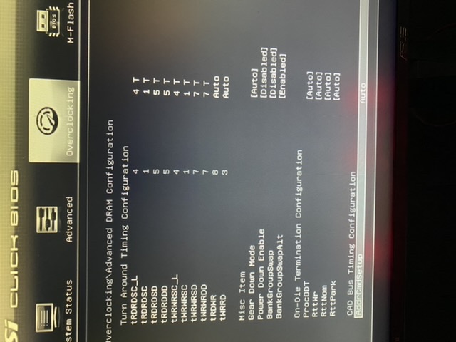

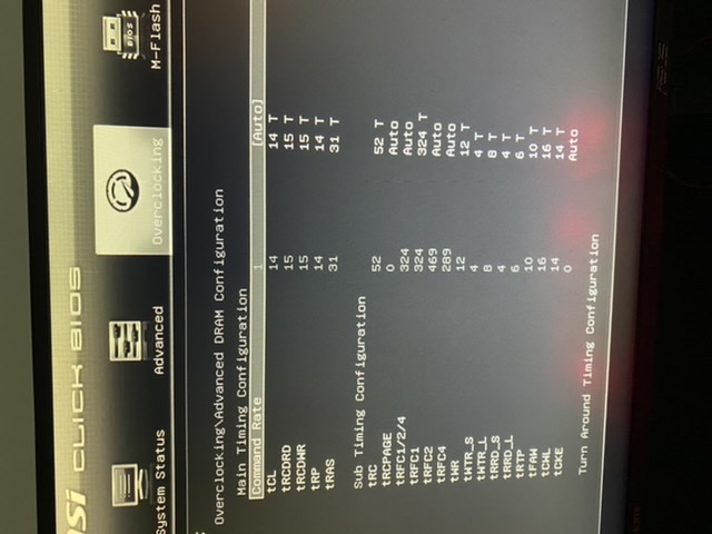

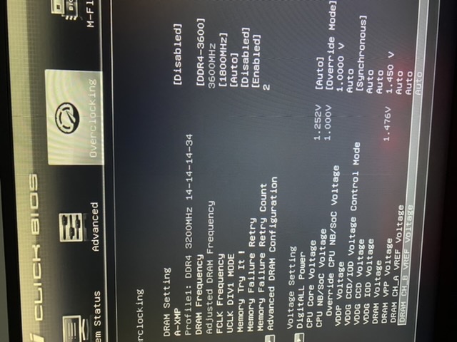

Hi,
Ich hab aktuell meinen Ram 3600c14, die Settings wie auf den angehängten Bildern, der Rest ist auf Auto. Mein System besteht aus Ryzen 3600, trident z 3200c14, b450 gaming pro carbon.
Das System läuft stabil in Spielen und ich hab karhu fehlerfrei bis 11200% laufen lassen.
Folgendes Problem: der Performance boost den ich durch das ram oc bekomme scheint manchmal komplett wegzufallen. Beispiel heute früh: System wird gestartet, ich spiele ein runde warzone. Soweit alles normal, mittlerweile sehe ich am fps counter ob das ram oc funktioniert oder nicht. In der zweiten Runde bekomme ich dann framedrops, habs danach überprüft mit dem timespy cpu benchmark. Da bekomme ich normal 7600 cpu score, in dem Falle aber nur 6800. Wann genau das Auftritt kann ich nicht reproduzieren, aber bei nem kumpel der micron e s mit dem 3733 preset hier aus forum laufen hat, tritt genau das gleiche Problem auf. Abhilfe schafft dann tatsächlich nur ein Neustart, danach sind alle Werte wieder i.o. Hatte hier jemand schonmal ein ähnliches Problem und weiß was das verursacht? Ich dachte an gdm aber mit cr auf 1t krieg ich den ram ums verrecken nicht stabil, und ich hab echt lange an den cad settings, Widerständen und der soc voltage gespielt.
- Okt. 2006
- 7.426
@dudaduda
Ein paar Sachen, die mir auf den Bildern aufgefallen sind:
SOC auf 1,1v setzen. Weniger bringt keinerlei Vorteil.
Command Rate auf GearDownMode oder unten GDM einschalten. Sieht gerade eher nach GDM off aus.
UCLK Div1 Mode auf UCLK = MCLK festsetzen.
Ansonsten die CPU Temp beobachten. Je wärmer die CPU, desto niedriger der Takt -> weniger Punkte im Benchmark.
Und damit RAM OC vollends greift, muss man sich im CPU Limit bewegen. Sobald die GPU limitiert, verpufft die Bonusleistung.
