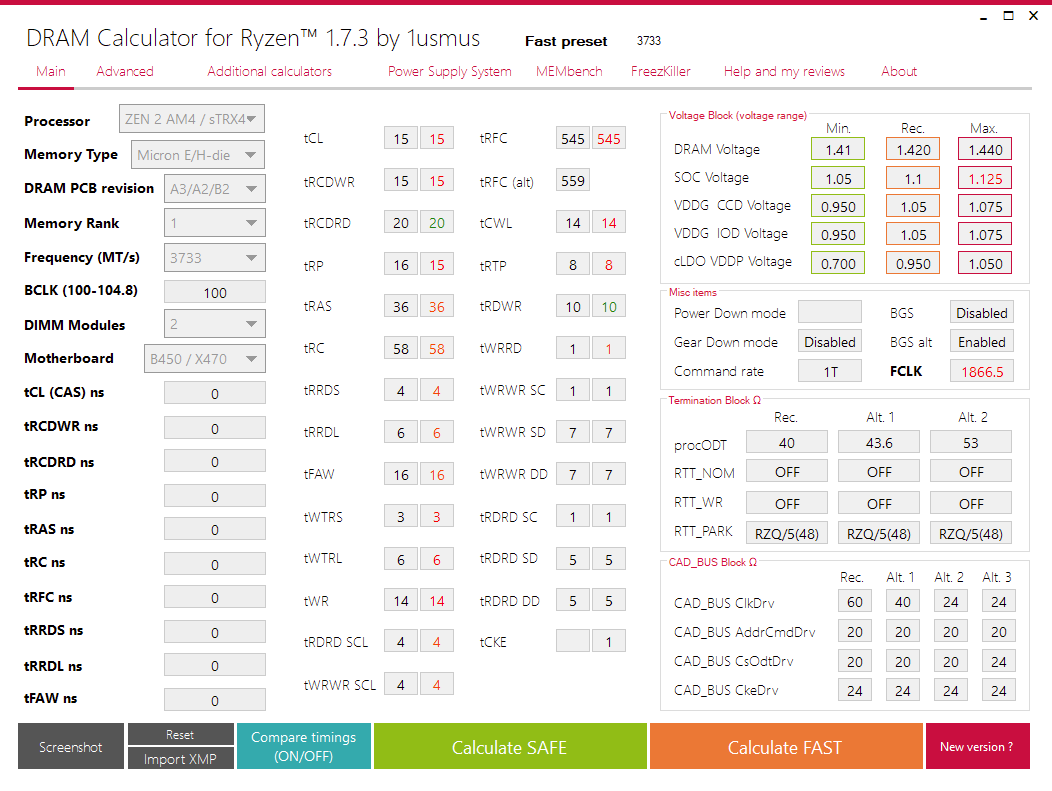

Laut DRAM Calculator sind hier Samsung B Die verbaut?
Das sind nicht zufällig Ballistix Elite 3600er von vor 2020, oder?
Reaktionen: Nekkepenn
MHumann schrieb:
Corsair Vengeance LPX 3600 ~ 1,37V auf einem MSI X570 MEG ACE mit einem 3800X
Sind die Werte in Ordnung? Habe den Standard Micron E - A2 vom DRAM Timing Calc übernommen, läuft problemlos seit ~6 Wochen so
Krass mit GDM disable, schlägt der Calc da nicht enable vor?
Schon, nur bietet mir das Board dazu keine Einstellung. GDM steht auf Auto und ist ausgegraut, lässt sich also nicht ändern.

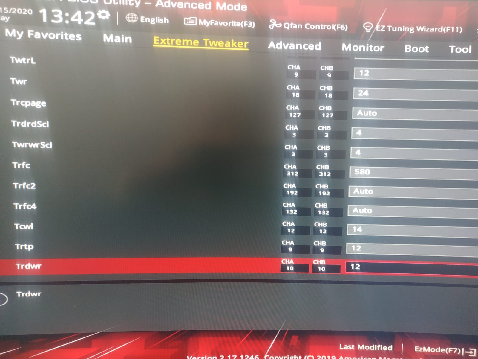

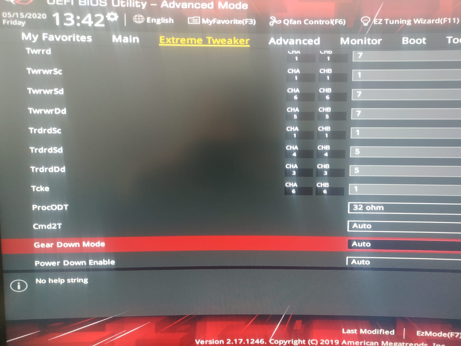

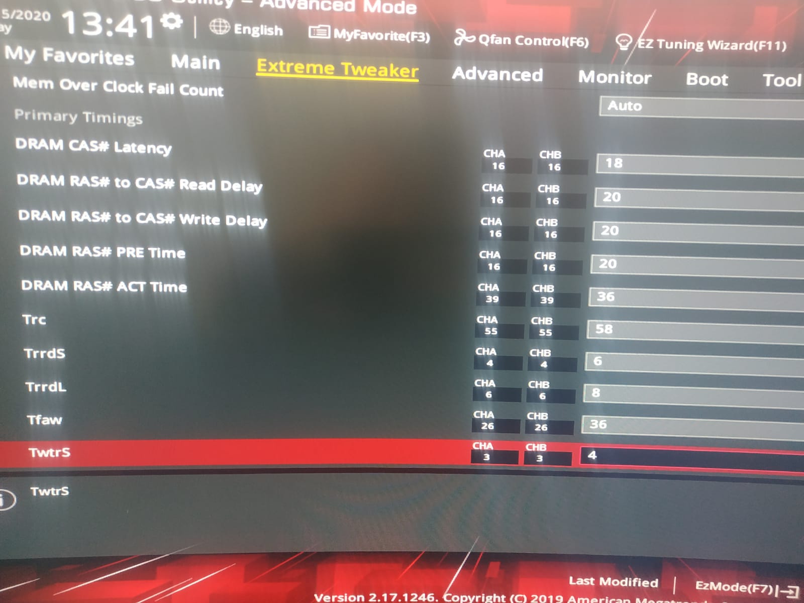

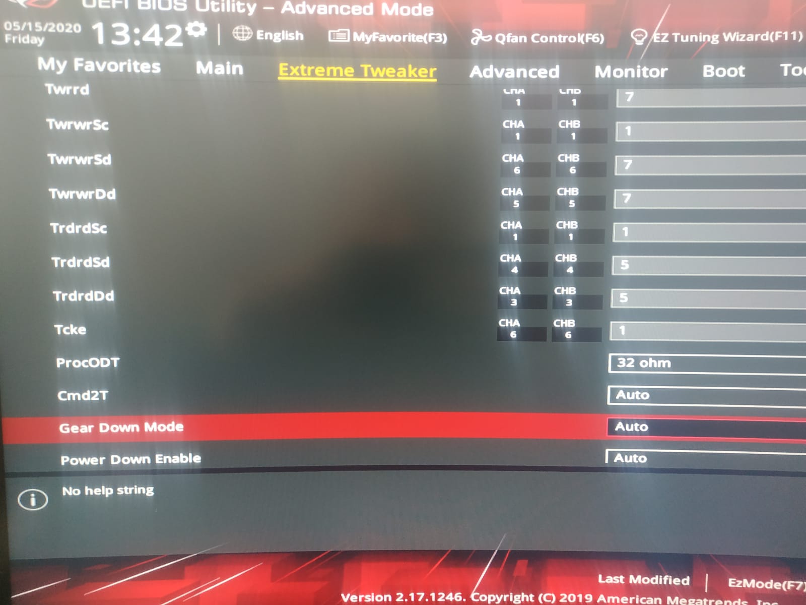

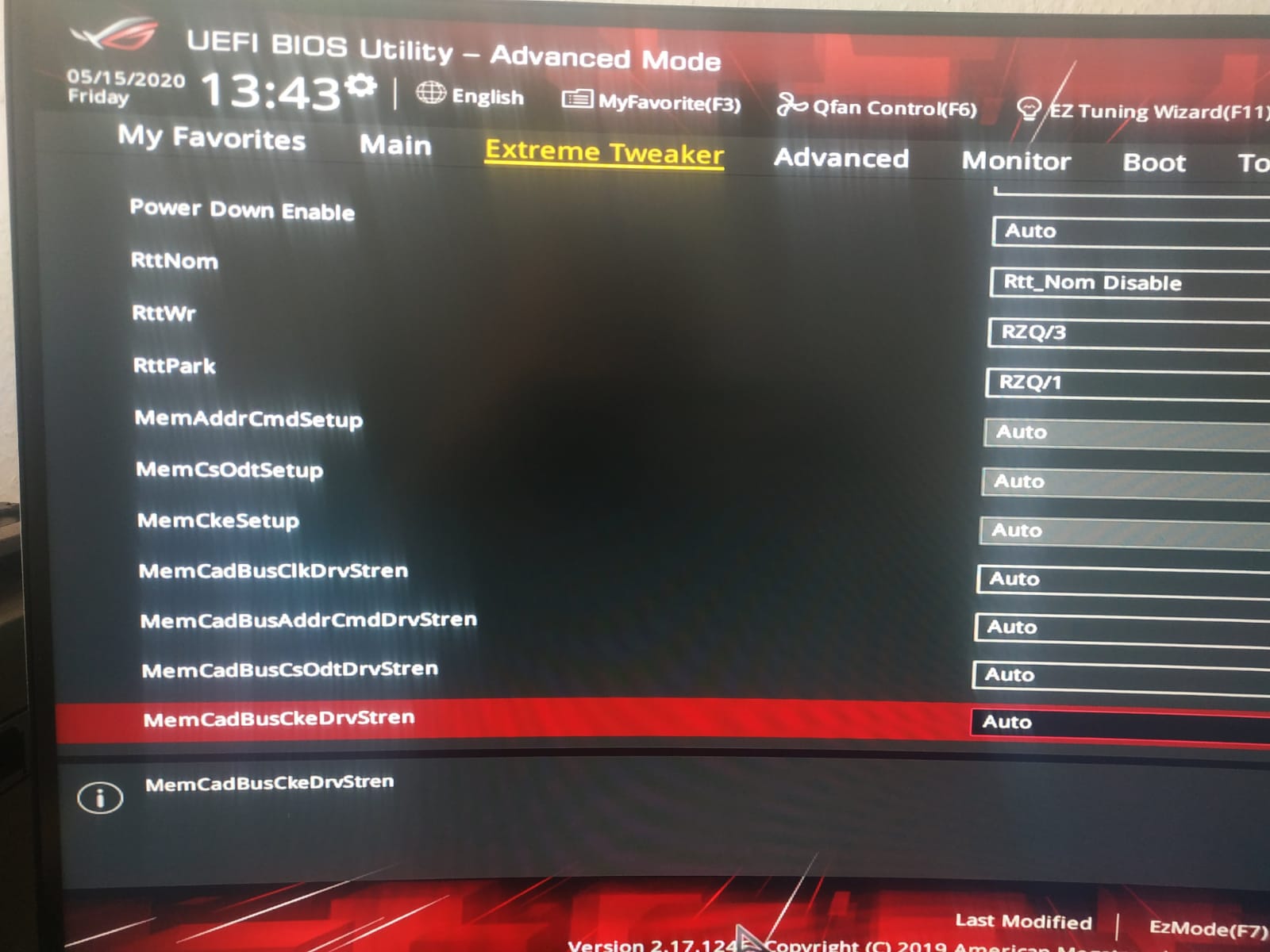

Hallo nochmal zusammen :)
nochmal kurz zu meinen Specs:
Ryzen 3700X
x370 Asus Crosshair Hero VI
32Gb Crucial Ballistix Sport 3000 CL15
GTX1080
und zwar hab ich das ganze wie hier schon beschrieben eingestellt soweit ich das konnte ( 3800mhz 1.45V )
+ wie beschrieben die Timings. Nun hab ich sehr oft das Problem das es eine Zeit lang echt gut läuft dann aber wieder Momente wo ich echt Neustarten muss weil der Rechner nicht hochfährt. bei den ersten Timings hab ich noch etwas nach oben versucht aber hat nicht viel gebracht.
danke :)
Denke dies ist ok für den verbauten Kingston HyperX RGB RAM.
Ein gutes Fast Preset wurde für Hynx DJR im Dramcalculator 1.73 erstellt. :schluck:
Edit: Unter mir , ist korrigiert danke.

tRC auf 65, tCWL 16, GeardownMode enabled, PowerdownMode disabled, die unteren 4 CADs auf jeweils 24 Ohm stellen. Dann sollten auch die Haupttimings auf 16-19-16-16 laufen. Bei weniger wie 1,45v. Zu viel Vdimm, und dir wird das System auch instabil. ;)
