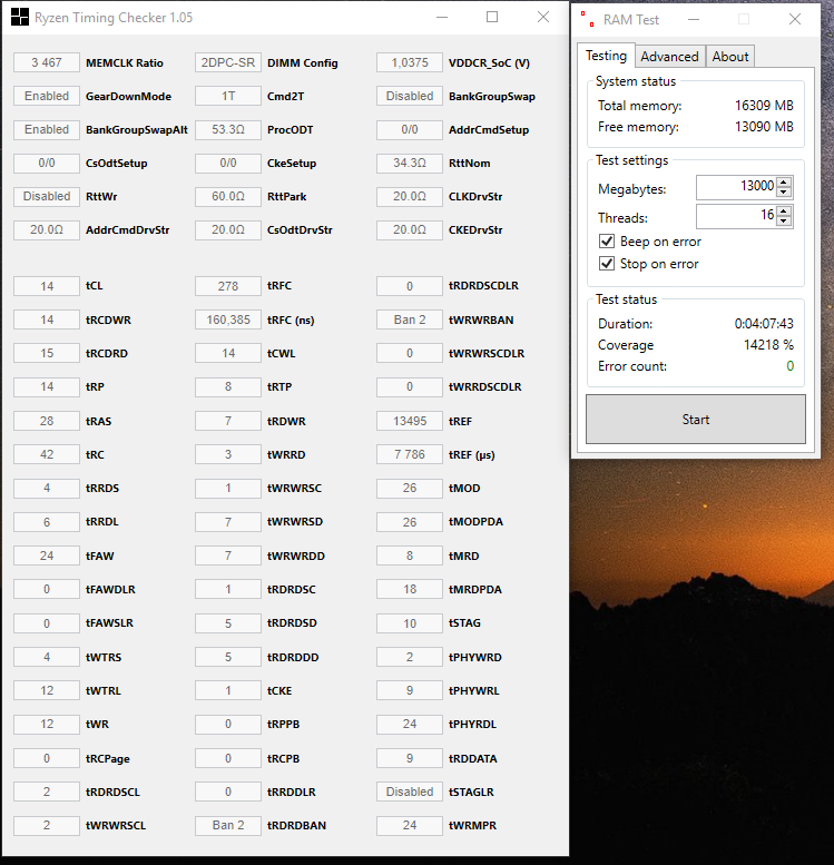

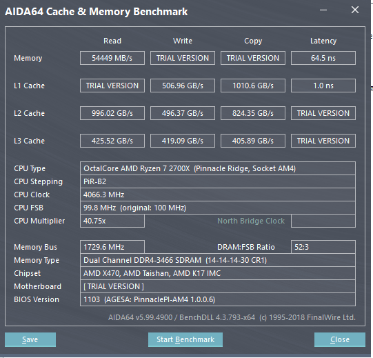

hab jetzt mal mit Performance Enhancer Level 3 und 4 vom C7H getestet. Habe -0.1 V Vcore offset.
PE Lvl. 3 bringt die Latenz zumindest mal auf ca. 64.5ns. War bei meinen Tests ganz am Anfang mal bei 60,8.. habe leider keinen Screenshot gemacht damals.. Weiß also nicht welche Werte ausschlaggebend waren bzw. sein könnten. Bekomm das nicht mehr hin :D das nervt! :D

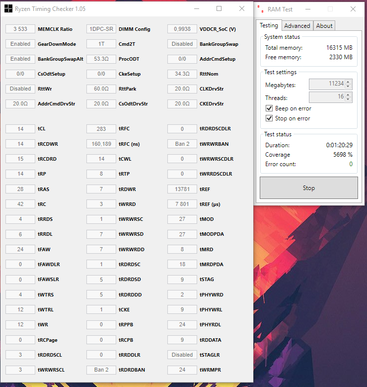

Btw, ich teste gerade ein paar exotischere Einstellungen und bin dadurch in der Lage 1,1v SOC zu fahren, wo früher max 1,03v gingen. Mittlerweile bin ich auf über 1100% gekommen bis zum ersten Fehler. Agesa 1.0.0.6 könnte durchaus interessante Werte benötigen.
Screenshots folgen, sobald ich die 2500% incl FPU geschafft habe.;)

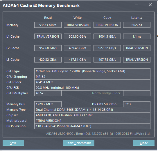

Zweiter über 10k Lauf. Jetzt muss ich nur noch die Latenz in den Griff bekommen :/
