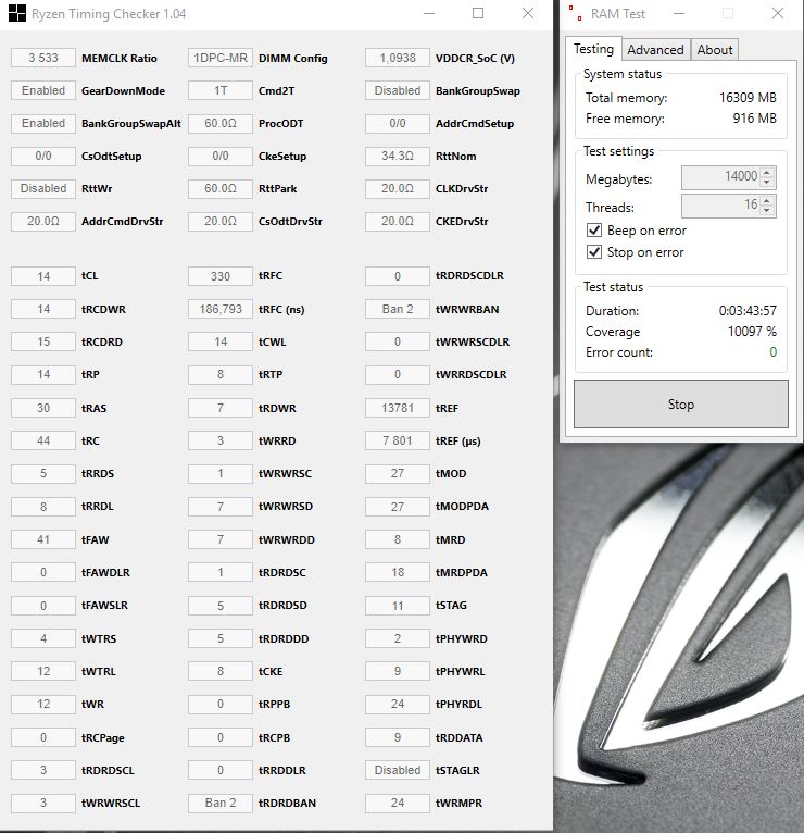

Cyberbernd schrieb:Hi zusammen
Die 3600er CL 15 habe ich auch !
Habe seit Agesa 1006 endlich 3533 Mhz hinbekommen.
proOct mußte dabei auf 60 ohm. Sonst ging da garnix....
Gruß Bernd

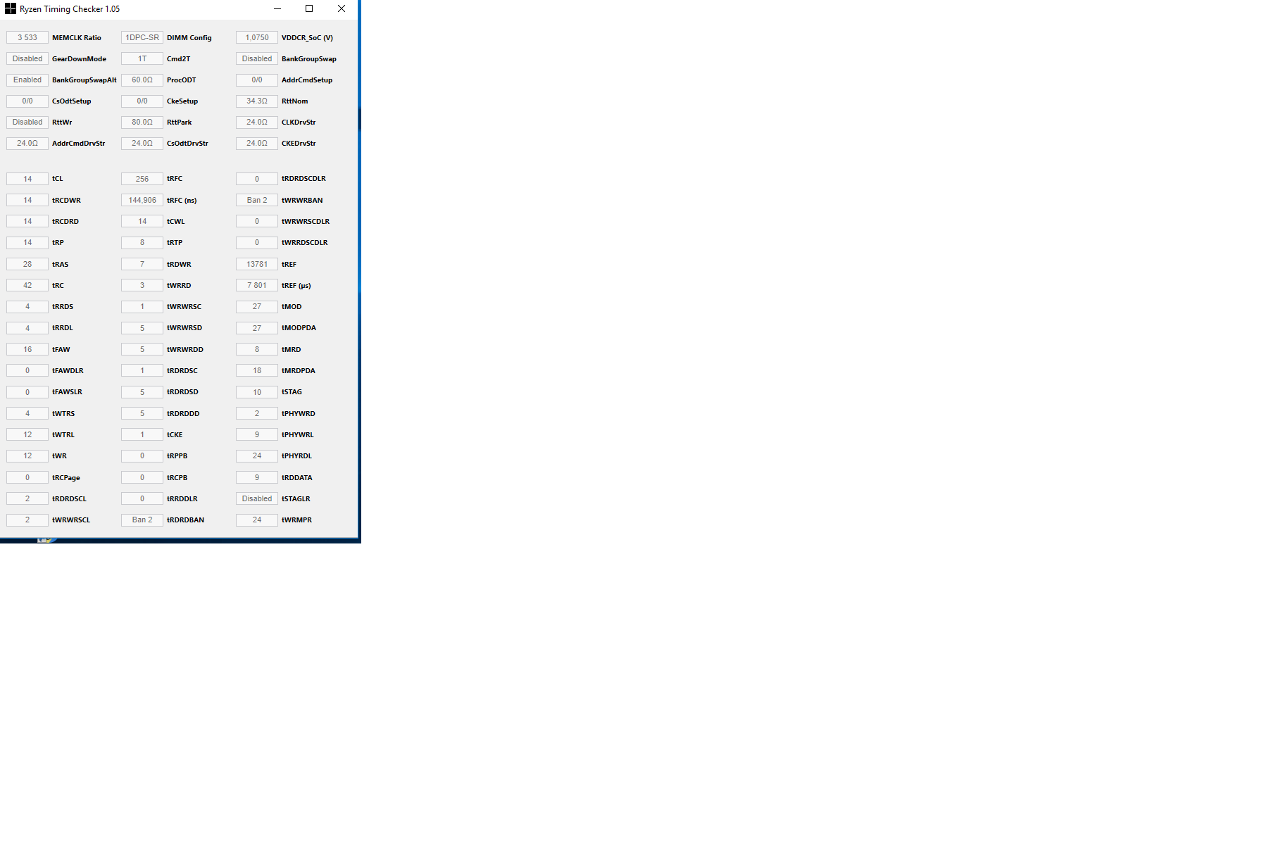

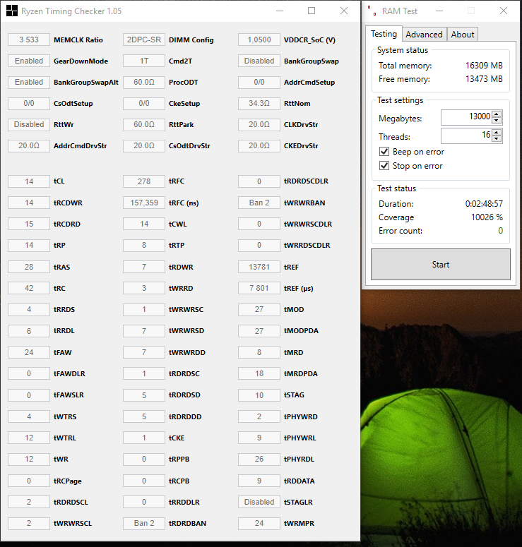

Melchior schrieb:da soll man immer 53 Ohm nehmen
Melchior schrieb:Hi Bernd,
könntest Du bitte deine RTC 1.05 Werte hier posten - diverse Volt. CLDO_VDDP etc.
Ich habe das gleiche Board/CPU und Speicher und auch seit langem Probleme das stabil ab 3466 zu betreiben.
proOCT 60 Ohm habe ich auch so am laufen, 53 ist fast nicht möglich ab 3466
die Werte aus dem Ryzen Calculator 1.40 laufen so auch nicht sofort - da soll man immer 53 Ohm nehmen
