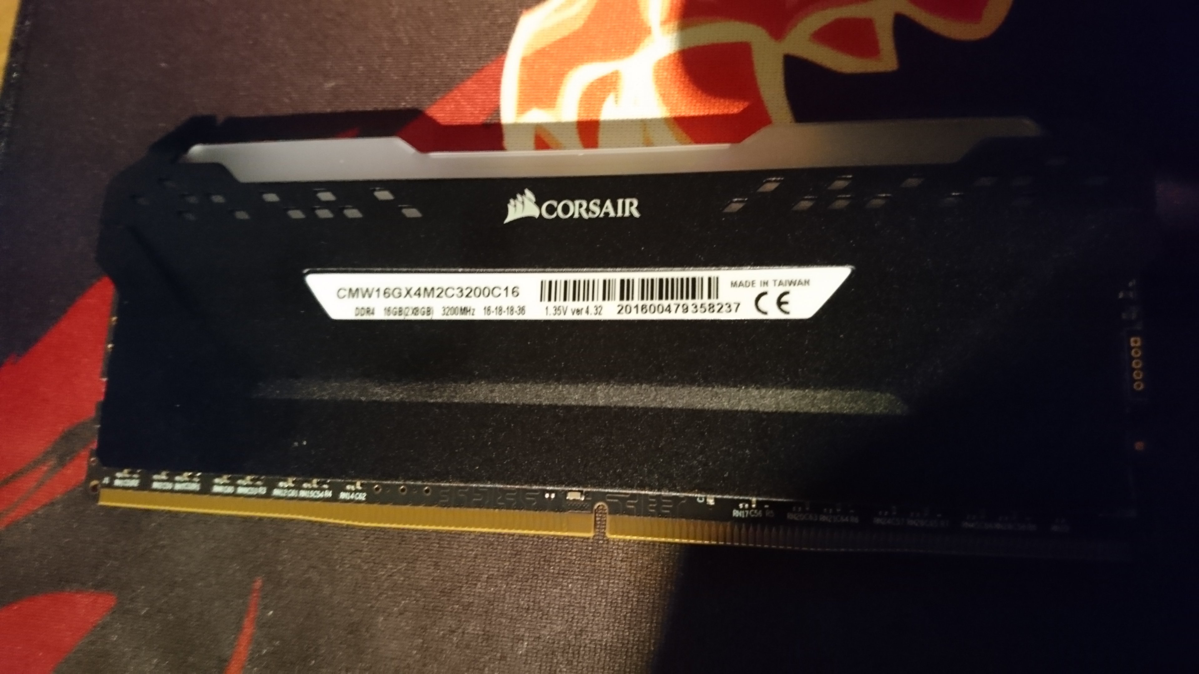

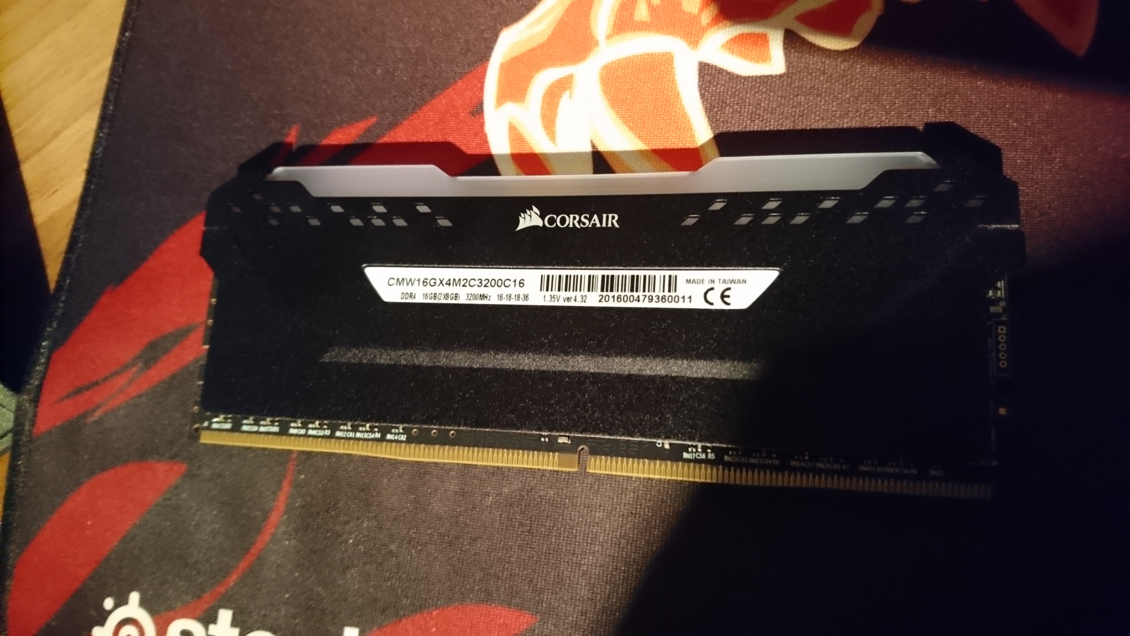

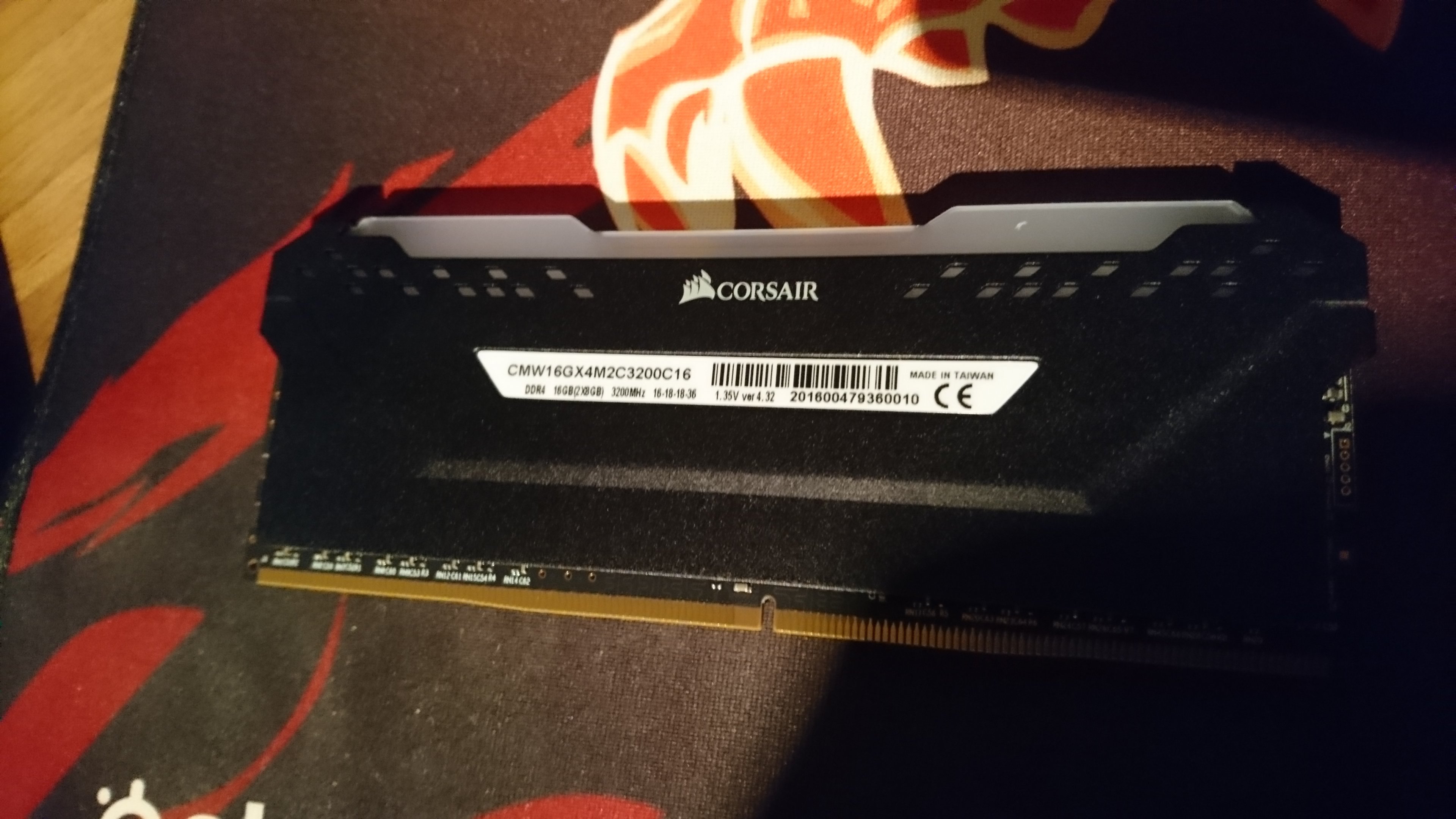

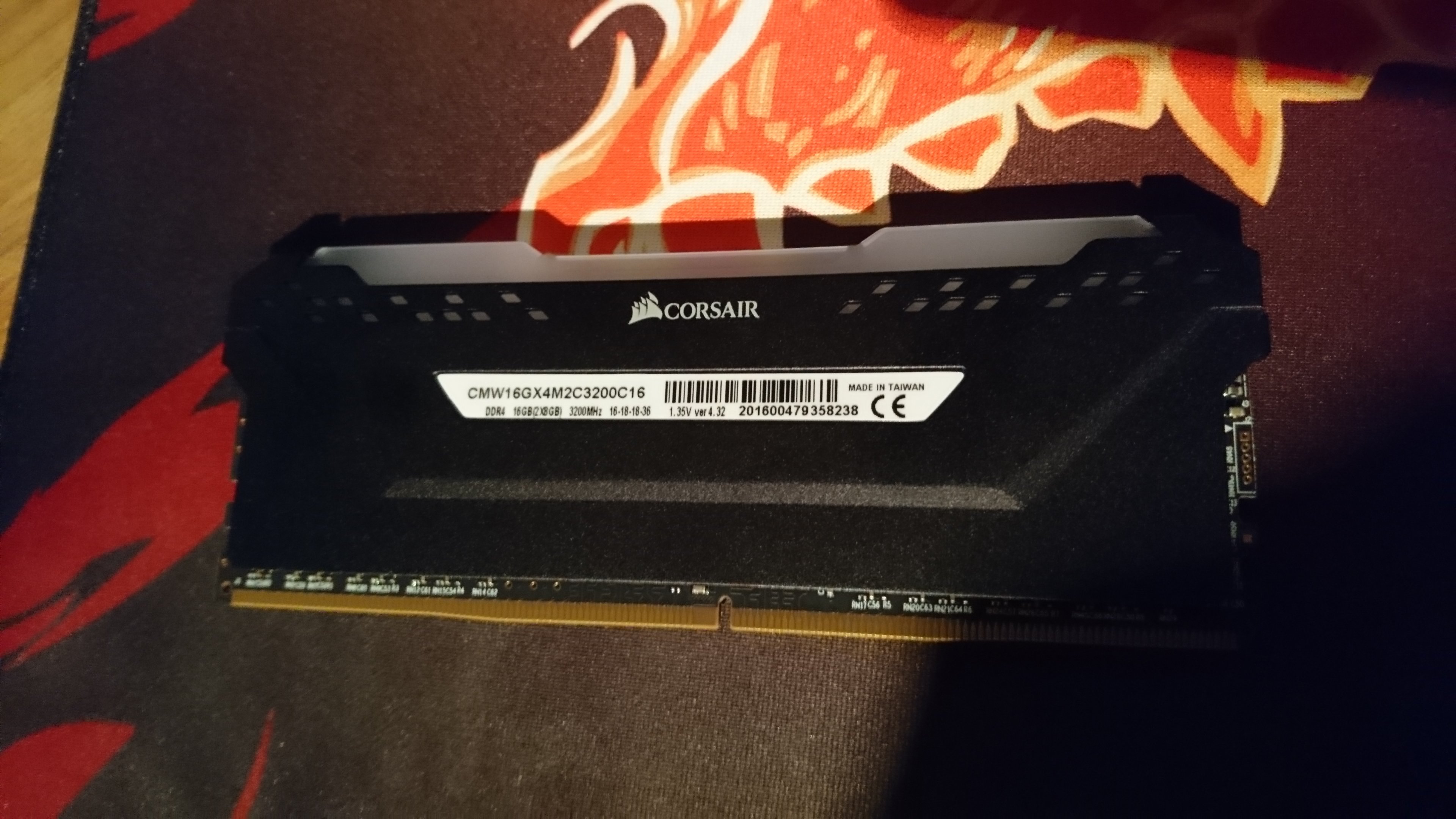

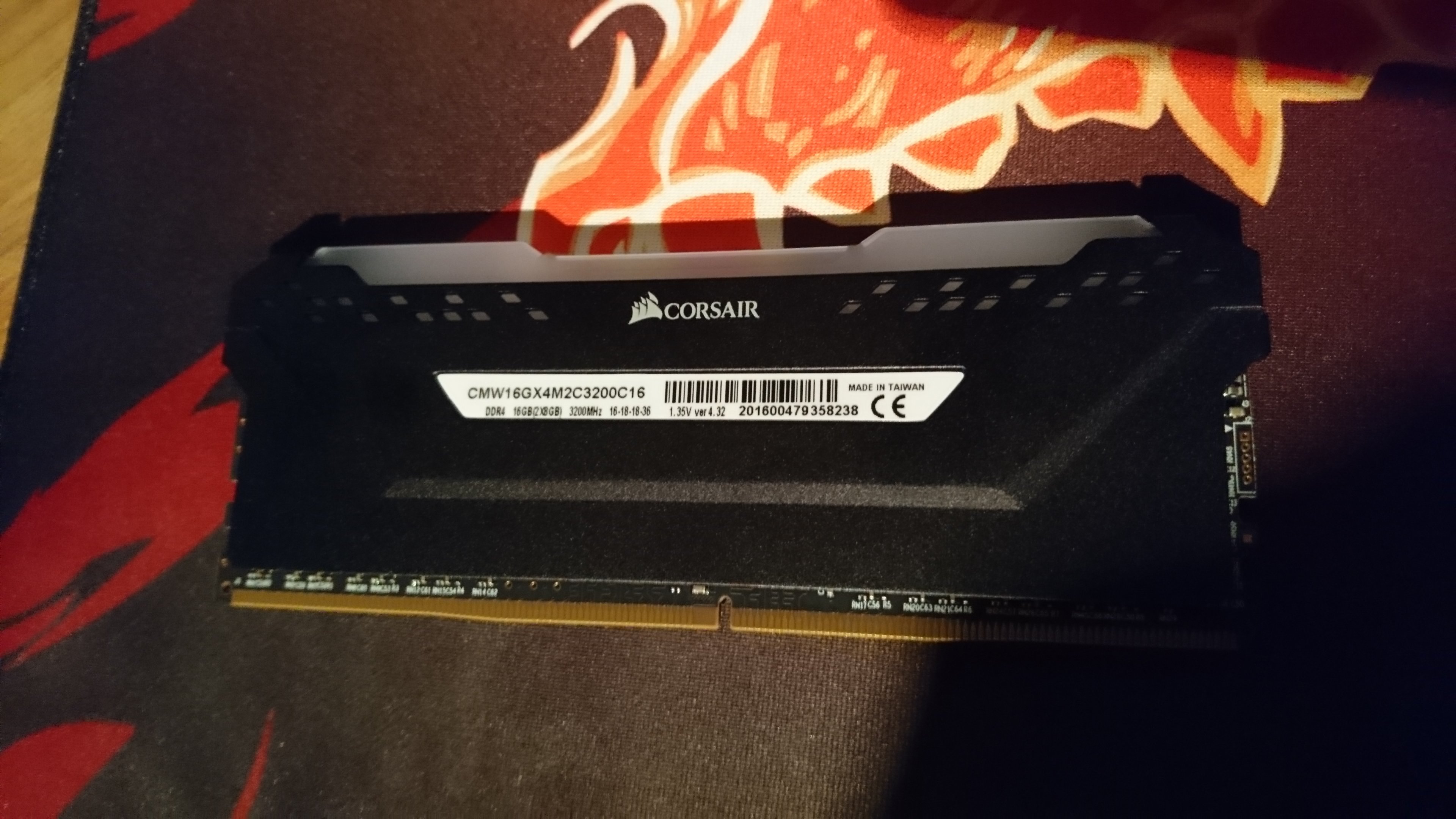

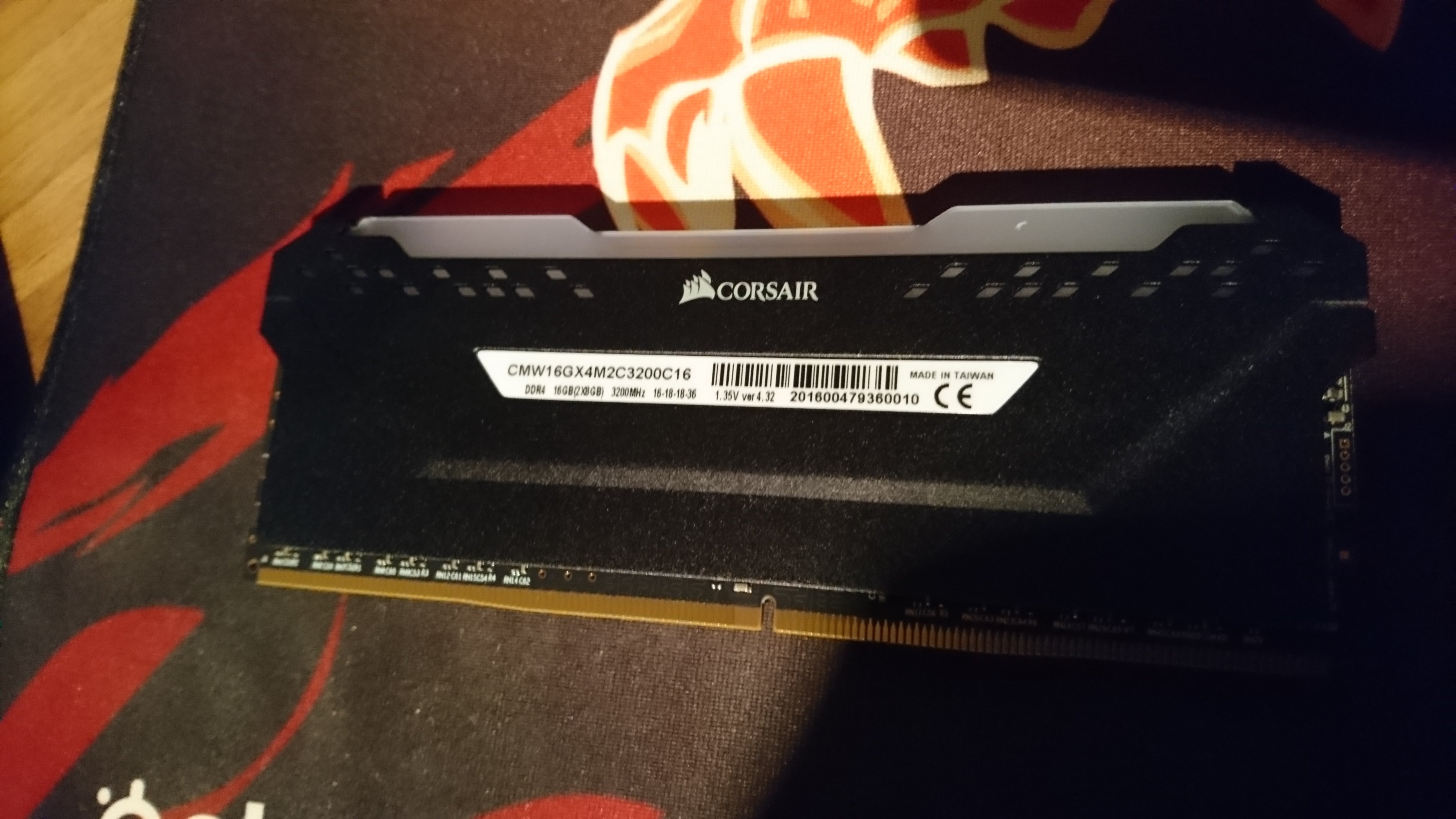

Hi,
erste Frage, BDies ausgelesen oder per LOT-Code vom RAM geprüft?
Die BDies habe ich per Thaiphoon Burner ausgelesen und den HTML-Report in den Calculator importiert.
Anbei die Sticker aller 4 Riegel

Das ist leider ein Fehler im Thaiphoon. Dieser gibt für diese 3200CL16 Sticks leider B-Dies aus.
Scheinbar sind alle Vengeance 3200 CL 16 aktuell mit C-Dies ausgestattet. :(
Edit: Jop sind C-dies.
C-Dies schaffen auch gute Taktraten, sind aber bei weitem nicht so freundlich beim Übertakten wie B-Dies.

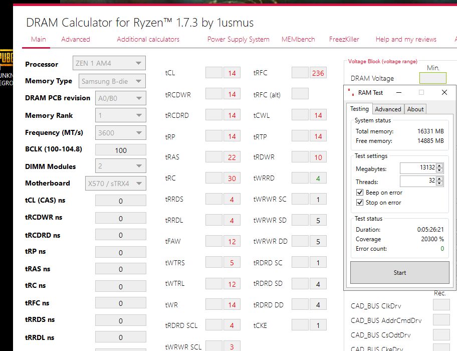

Hallo, kann mir mal hier bitte jemand helfen: (Patriot Viper Steel Kit 16GB DDR4-4400, CL19-19-19-39 (PVS416G440C9K)

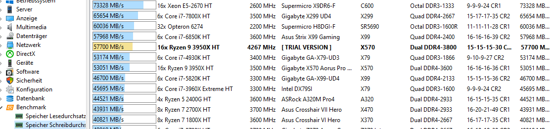

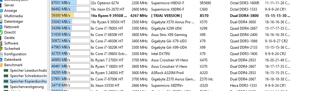

Egal was ich einstelle, mit FLCK 1867, also 1867 liegen safe überall richtig an, komme ich in Aida nicht über 39000mb/s mit x570 und 3950x etc., was mache ich falsch, jemand ne Idee?
also auf Auto etc. mit FLCK 1800 sprich 3600MHz komme ich immer! auf über 56000MB/s
Mir fehlen irgendwie ein paar Input Daten. Also welches Board? Also mein Hirn meint B-Dies zu dem Kit.
Was meinst du mit egal was du einstellst?
Bzw. was für Timings und Widerstände sowie Spannungen stellst du ein?
Genau, egal welche Timings ich einstelle. Sind B-Dies ja.
Das Board ist das Aorus Elite
hier bei 3600MHz läuft das super:
So initial passte mein Kopf erstmal auf die Frage. (ist wohl schon ein wenig spät :D)
Trotzdem fielen mir ein paar Dinge ein.

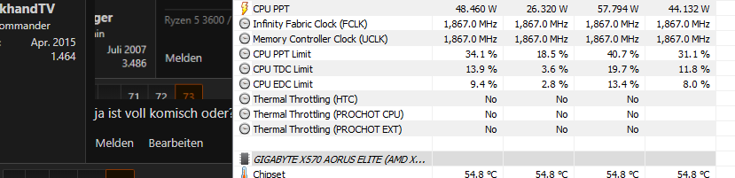

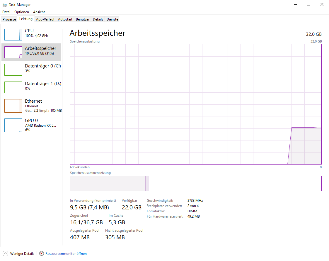

Es könnte auch durchaus sein, dass er vielleicht auf 2133/2400MHz läuft, weil er das OC aus irgendeinem Grund nicht gebootet bekommt. Im Taskmanager sollten hoffentlich die Taktraten stehen. Kannst du das mal nachschauen für dein OC? (Habe da bei Aorus leider die Erfahrung gemacht, dass es nicht drin stand)
Vielleicht auch die Timings mit dem RTC2 auslesen (habe ich leider gerade nicht zur Hand)
Was für RTT-Widerstände sind eingestellt? (0/0/5)
Mit IF=1866 müsstest die Frequenz für den Speicher dann auf 3733MHz erhöht werden.
Reaktionen: BlackhandTV

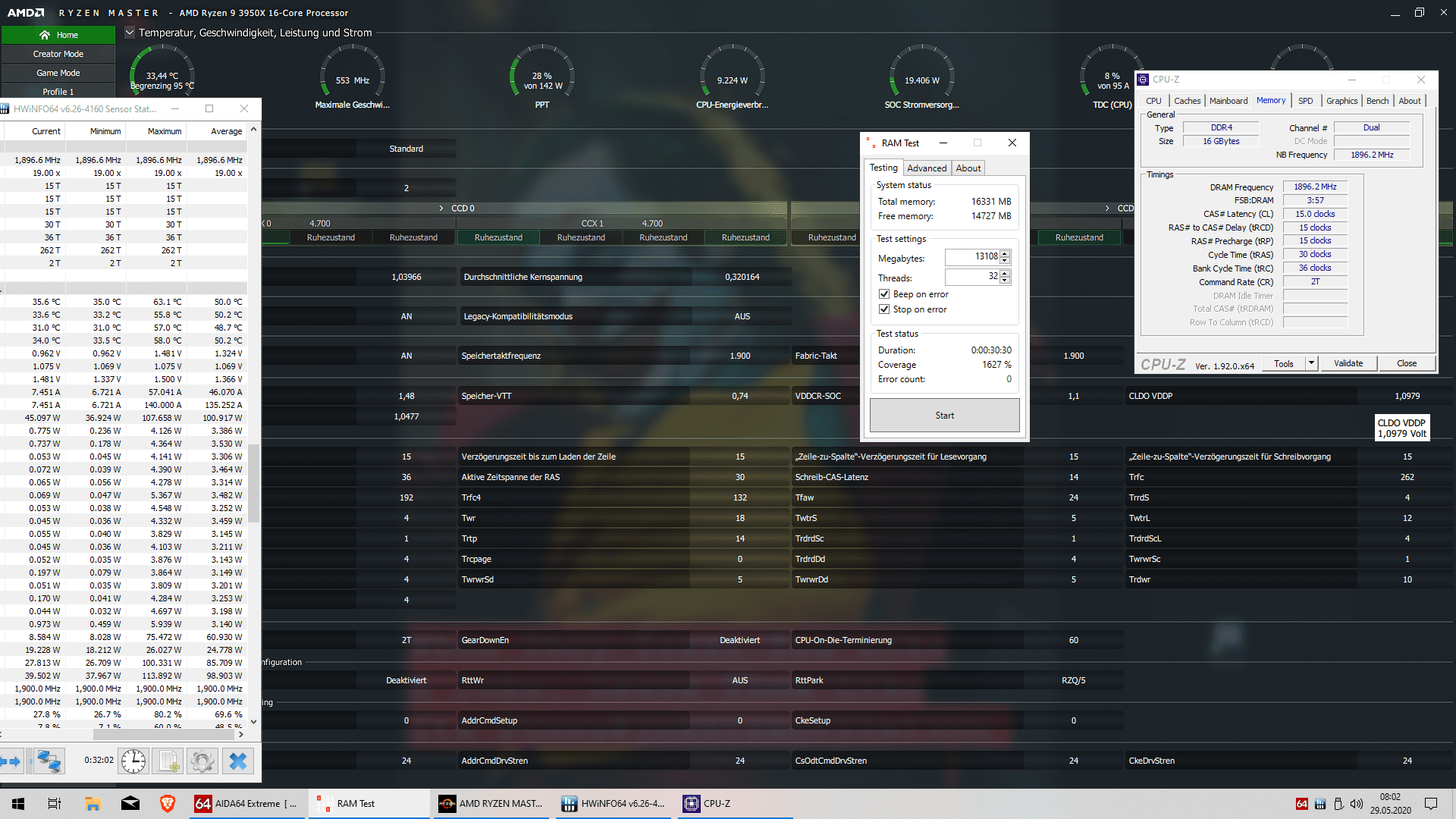

Hmmm Im Taskmanager wenn du den erweiterst, kann dass dann so aussehen.
Da hatte ich leider mal das Erlebnis bei meinem Aorus x470 Ultra gaming, dass da nach einem BIOS-Update nix mehr stand.
Weiterhin kann man den Takt auch im HWInfo64 auslesen.

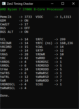

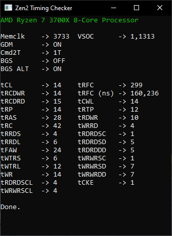

@BlackhandTV Poste mal deinen AIDA Screen und / oder Ryzen Master bei 3733...
ich hab Ryzen Master noch nicht installiert, voll komisch ist das wenn ich die Standard Timings wie CL auf 18 oder 19 setze, dann boote er auch nicht mehr :(
Weil das klingt nach typischem asynchronen RAM ;)
Heißt IF und Memory sind nicht synchron ;)
Also IF eingestellt RAM Frequenz nicht?
IF 1877 => RAM-Takt 3600?
