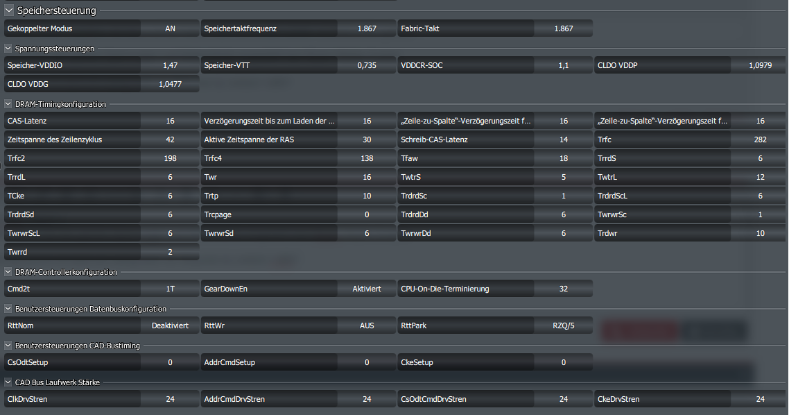

ok, hab ich gemacht und getestet, funzt :-) danke danke!

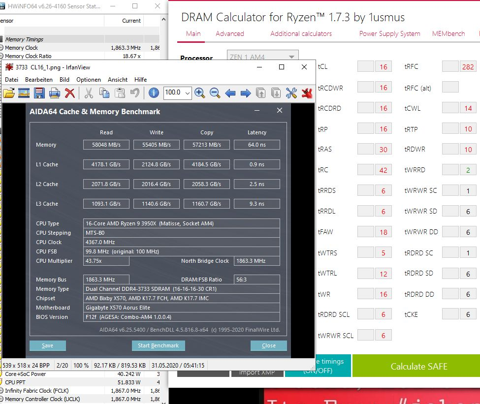

Hier noch 1 Run damit:
Und jetzt lass ich mal Karhu durchfliegen. Vielen vieln Dank! Falls es noch Verbesserungsvorschläge gibt, immer gerne :-)
Reaktionen: Ostwolf89 und SuperSabo
Sieht doch nett aus :)

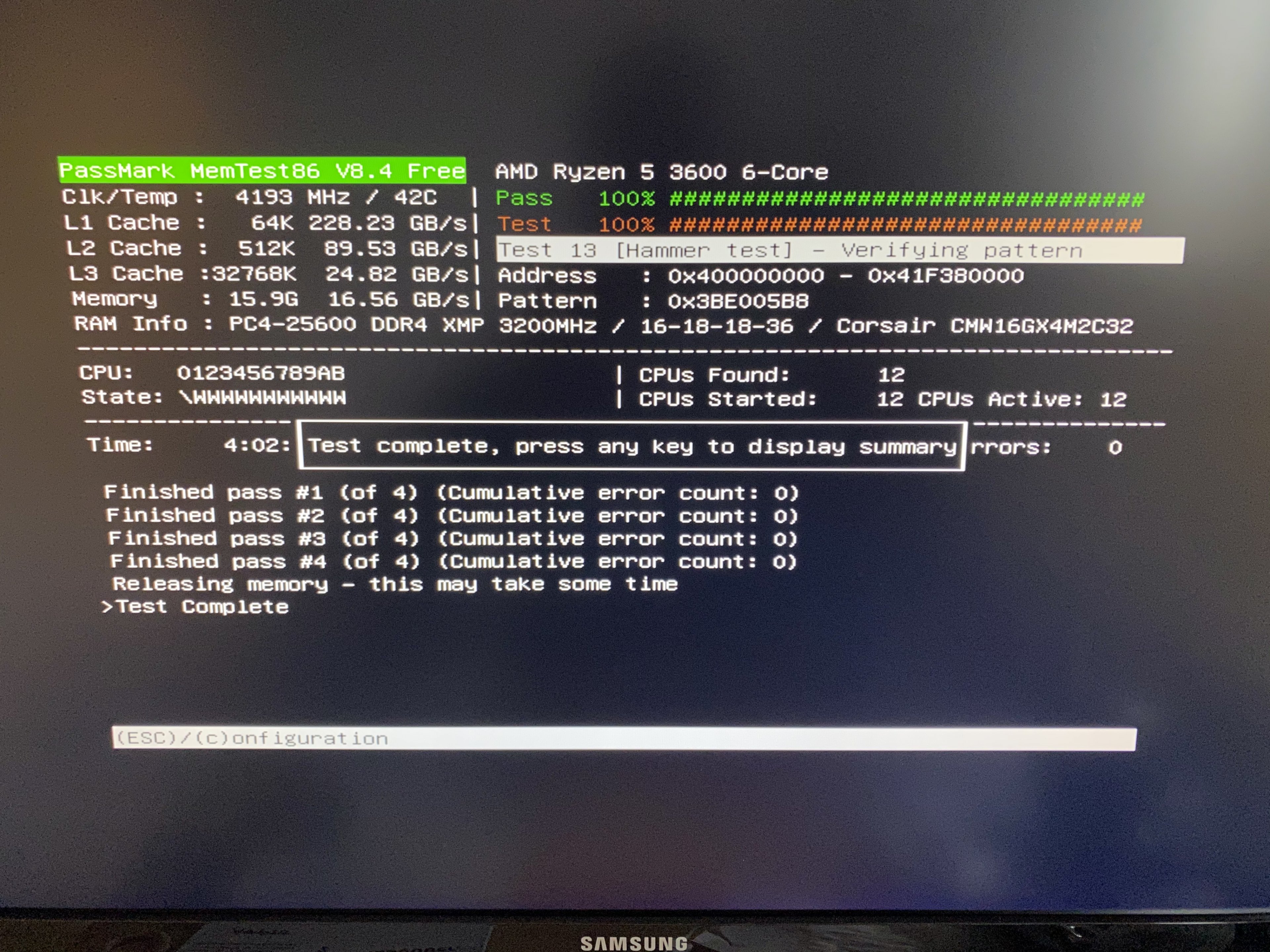

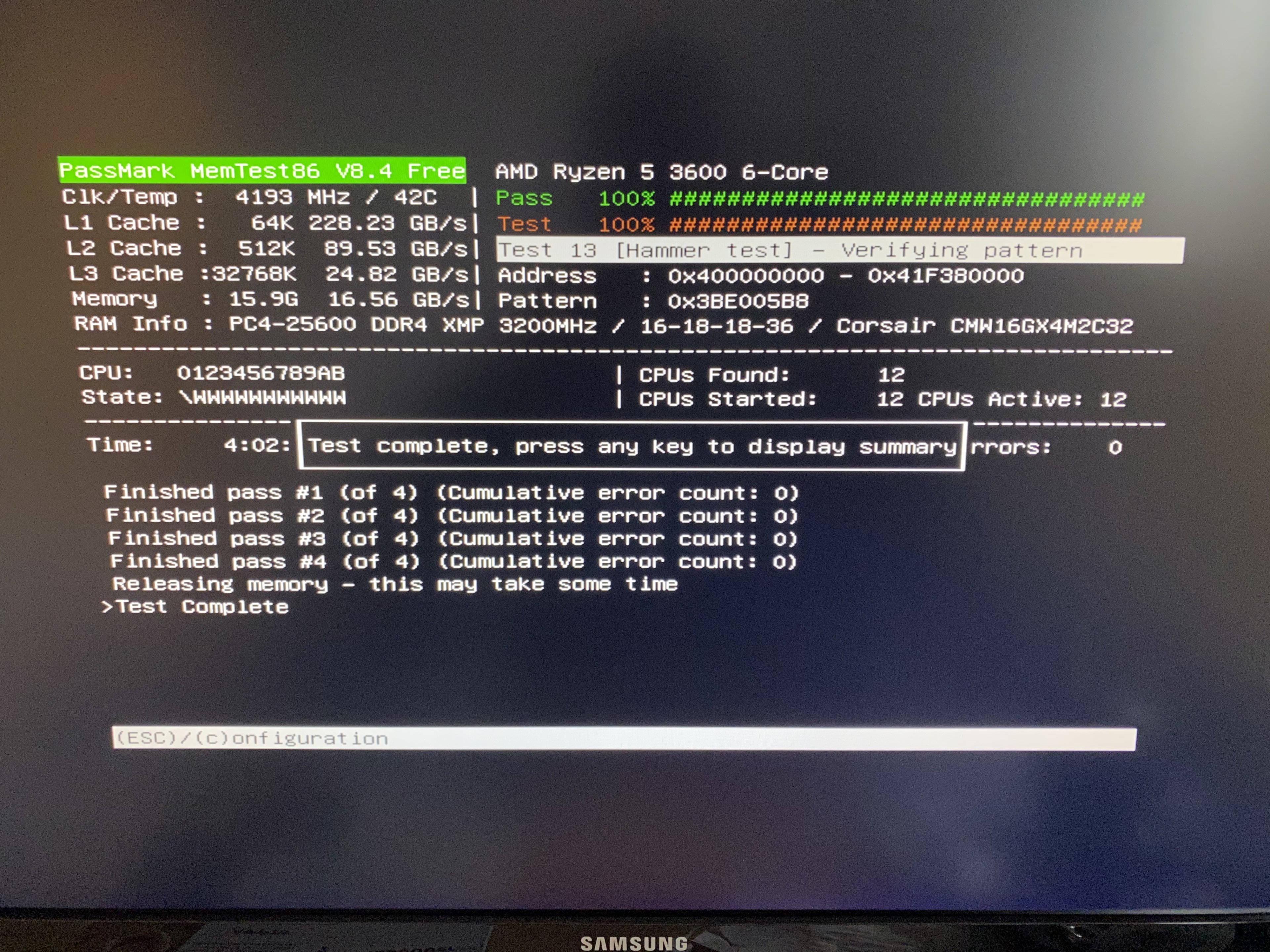

Hallo habe Corsair, DDR4 16GB PC 3200 CL16 CORSAIR KIT (2x8GB) Vengeance RGB B und wenn ich XMP einschalte habe ich Bluescreen! Jetzt habe ich einfach im Bios manuell auf 3200 mhz gestellt und einen Memtest86 gemacht und wie ihr sehn könnt keine Fehler.
Jetzt wollte ich wissen kann ich da noch was rausholen (OC) ?
@Dexor
Riegel in A2+B2? Kannst du den Sticker vom Riegel bitte fotografieren?
Reaktionen: Dexor

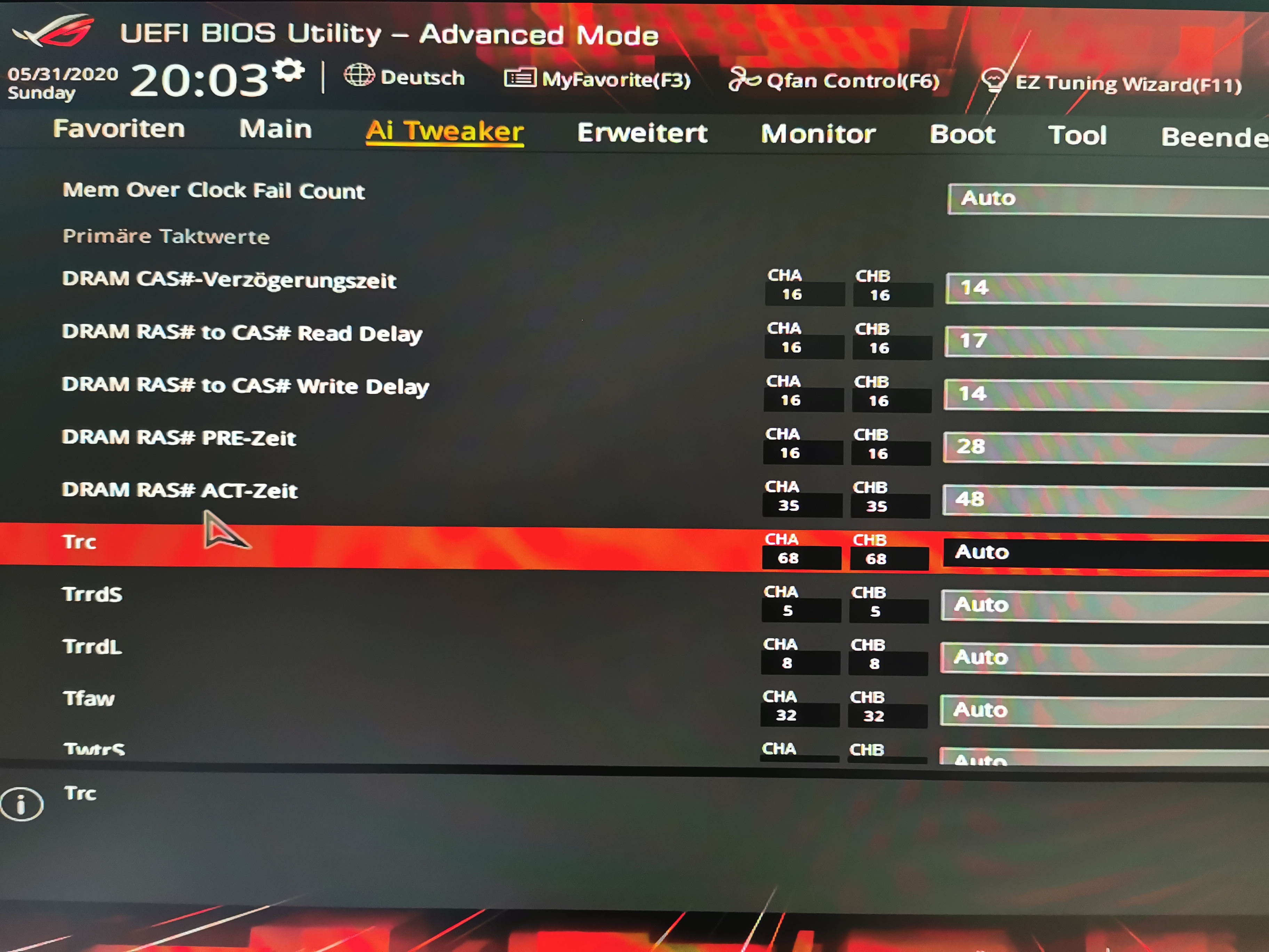

Habe ich das bisher an den richtigen Stellen eingetragen?
[asus strix B450-I] [Ryzen 2700X] [Crucial Ballistix Sport LT 3000]

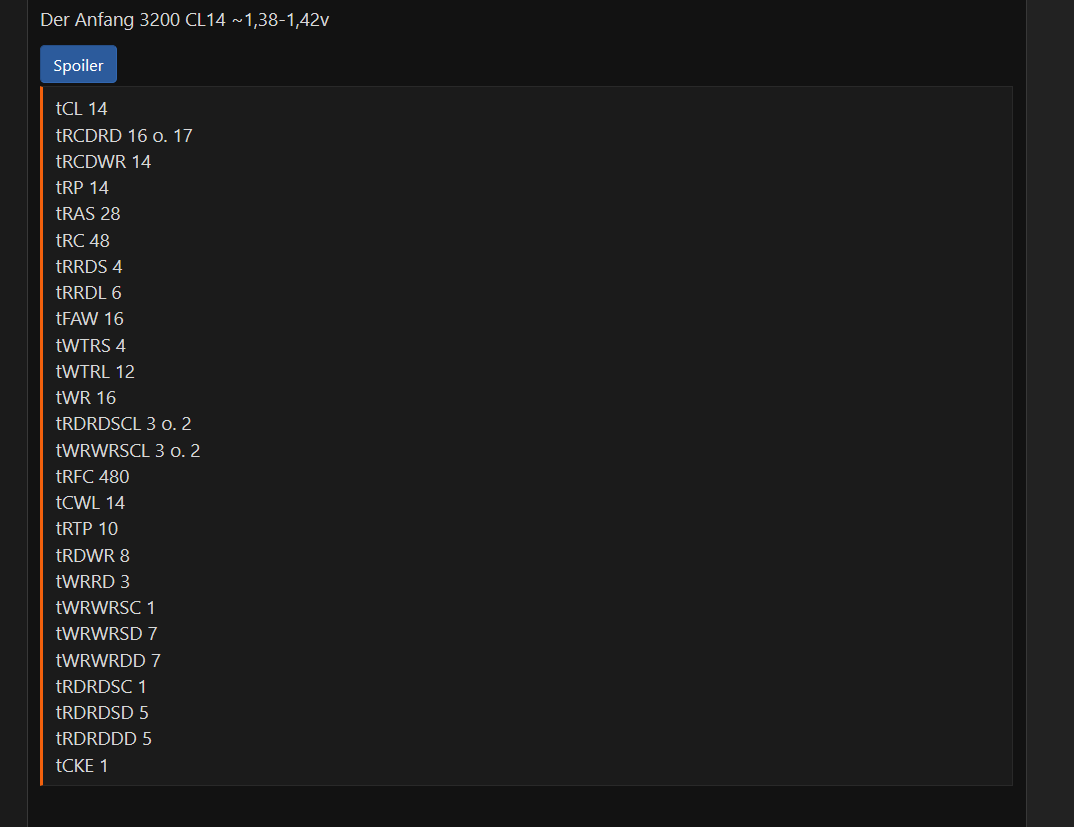

Möchte die Timings von ZeroCoolRiddler für 3200 CL14 ausprobieren.
Auf dem Asus MB komme ich nicht klar wo welcher Wert eingetragen werden soll, war bei MSI einfach.
