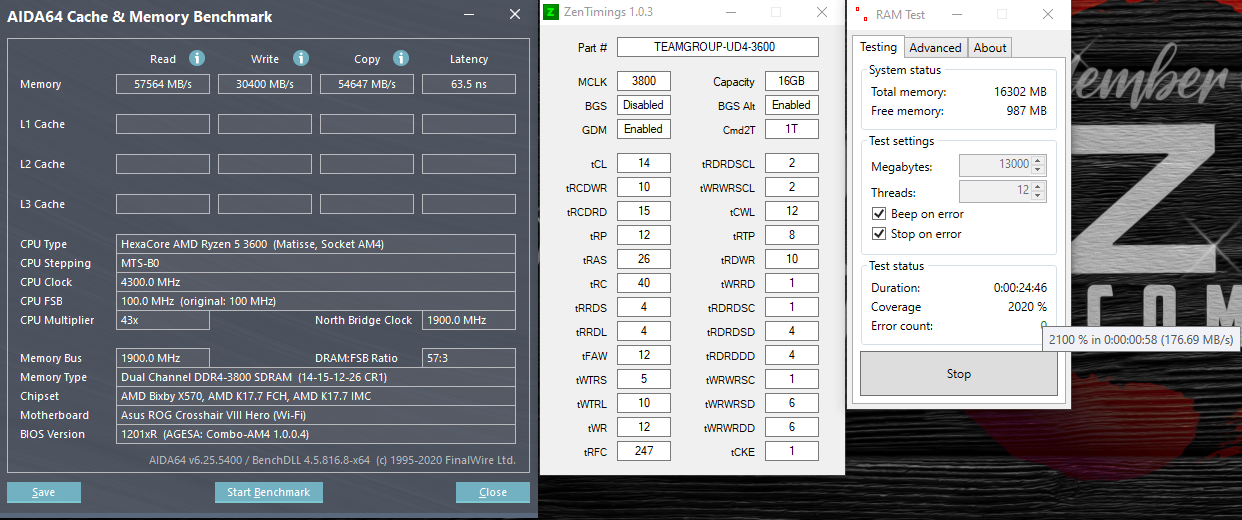

Ich glaube euch das ja auch alles, aber ich habe mir die Werte ja nicht ausgedacht. bin genau wie in der "RAM OC Anleitung" steht vor gegangen. Habe über Thaiphoon die *.htm ausgelesen im Calc importiert und mir die Werte berechnen lassen.
Was wäre denn dann bei meinem RAM sinnvoll? Lieber "nur" 3600 MHz und straffere Timings, oder die 3800 MHz mit CL14er Timings stabil zum laufen zu bekommen?
3800CL14 sind nicht das Problem, wenn es auch das Kit mitmacht.
Hier kleiner Teaser...
Jedoch reichen die 3800CL16 oder 3733CL16 bereits völlig aus - das letzte Quäntchen kann einiges an Spannung ziehen und bringt nur mehr noch geringe Mehrleistung.
