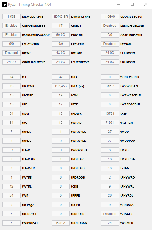

Bin mal auf 3533@CL14-15-15-15-34-1T mit 1,45V (muss erst ausloten) und sehr moderaten Subtimings.
ProcODT auf 53,3 und CAD mal auf 24 - Karhu lass ich jetzt mal ein bisschen laufen, danach setze ich mich noch an die Subtimings.
Wäre natürlich nice, wenn das laufen würde, bei mir scheint es leider nicht machbar, aber gut, das ist ja schon jammern auf hohen Niveau:)
Bin da ganz bei dir - Karhu hat gleich mal nach 24% einen Fehler ausgespuckt.
Tüftel gerade ein wenig an den Ohm Werten.
Anbei findest die Timings.

Hab schon wieder das selbe Problem mit dem Kopierdurchsatz bei Aida64 - mit 3533 MHz sinken die Werte auf unter 44.000 MB/s - auch bei weniger Spannung am RAM - nun auf 1,43V

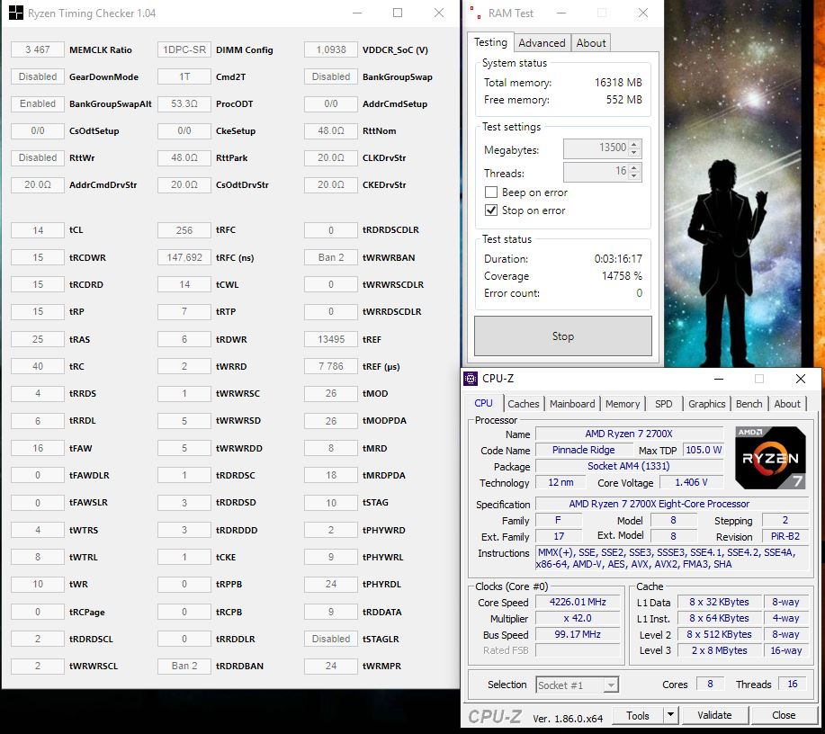

Ansonsten @cm87 ging zumindest noch ein klein bisschen was an den timings.
Wobei sich die Werte von Aida kaum verändern, ein klein wenig mehr read, aber Latenzen bleiben im Schnitt bei 59,7/59,6ns; den 59,0ns Wert erreiche ich wohl wieder nur 1x im Jahr :D
Interessant ist auch wie cpuz denn bei 99.17 * 42 auf 4226 Mhz kommen will :D

Ich hab ja ähnliche Werte (GD on statt off, dafür 3x 14, etwas mehr trfc und tfaw) und komme auf 62,7ns. Also die Latenz ist schon beachtlich, wobei die Frage auch ist ob "nachgeholfen" wurde. Abgesicherter Modus, nur ein Monitor (wir erinnern uns) oder ähnlich. Die CPU ist auch auf 4,2Ghz fixiert oder nicht?
60,x hatte ich bisher nur einmal und das war mit 3533 auf dem Crosshair.
GD off brauche ich wohl definitiv nicht versuchen, das bringt zu wenig und würde ich nie stabil bekommen.
Aber für mich ist jetzt auch eh die Grenze erreicht, ich versuche nur noch bei Gelegenheit ob die 3466 noch ein wenig strammer gehen und gut. Ehrlich, alles in dem Bereich wo wir sind ist schon ziemlich gut und viel mehr Zeit investieren steht in keinem guten Verhältnis...

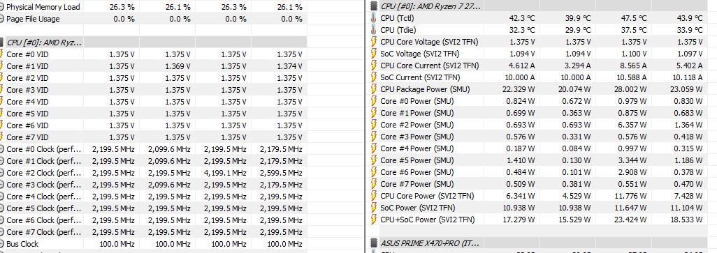

Sieht bei mir dann so aus:
Hast du mal den Vergleich in Aida gemacht mit CPU @stock vs 4,2Ghz? Würde mich mal interessieren was wirklich besser ist, bin nicht überzeugt ob die 4,35Ghz Boost auf einem Kern da wirklich von Vorteil sind.
Schätze 1,375v bräuchte meine CPU auch weil der PC in Prime95 mit 1,35v Feierabend gemacht hat. Wäre mir aber zu viel des Guten, vor allem wird das mit Lukü nicht mehr akzeptabel zu kühlen :(
@Flynn82
Ich habe es eben mal getestet und ich muss sagen, dass bei meinem Board ich mit stock (trotz scalar x10) ca. 1ns verliere gegenüber von meinen 4,2Ghz.
Wobei man dazu sagen muss, dass im HWLuxx die Messung, glaube ich, mit einem Board mit pe gemacht wurden, die halten die 4,35Ghz natürlich deutlich besser, als mein Board (das schafft es vielleicht mal 1x pro Windows Start :D ).
Aktuell würde ich sagen, dass ich, für meinen Fall(!), so am Besten fahre :)
