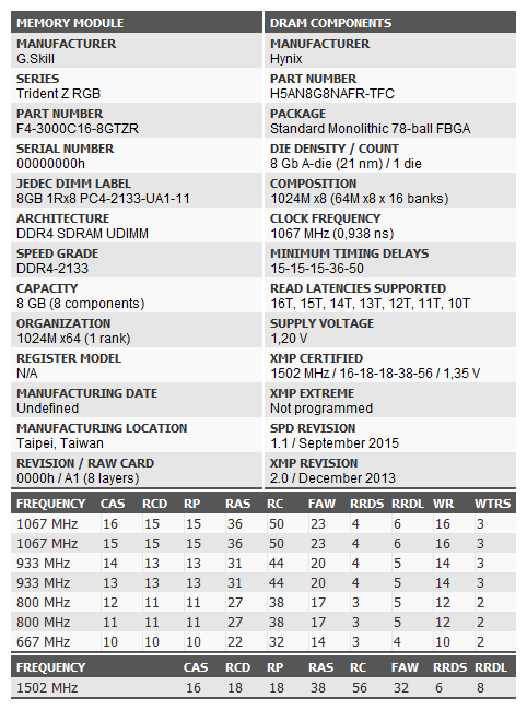

Habe den Trident Z RGB cl 16 3000 mhz ram. hat jemand Erfahrung damit?
ryzen 2700x läuft auf 4,2 ghz mit x370 Board . Allerdings der Ram will nicht so recht über sein XMP Profil hinaus.
Ist auch nur "Hynix" speicher und kein Samsung etc..

Mit Hynix A-Die Modulen wirst du nicht viel weiter kommen. Ich würde auch nicht versuchen den Takt zu erhöhen sondern die Timings anzuziehen.
Die Widerstände aus dem DRAM Calculator nehmen, 1.4V drauf und dann langsam schauen was du mit den Timings erreichen kannst.

1.4V sind völlig safe. Es bringt beides was, Takt und Latenzen, du solltest aber nicht deine Latenzen für 200MHz mehr Takt opfern, das ist Kontraproduktiv und du müsstest das definitiv tun bei diesen Modulen.
Okay, klingt überzeugend. Und meinst du die CL könnte auf 15 Wandern oder erstmal subtimings anfangen?

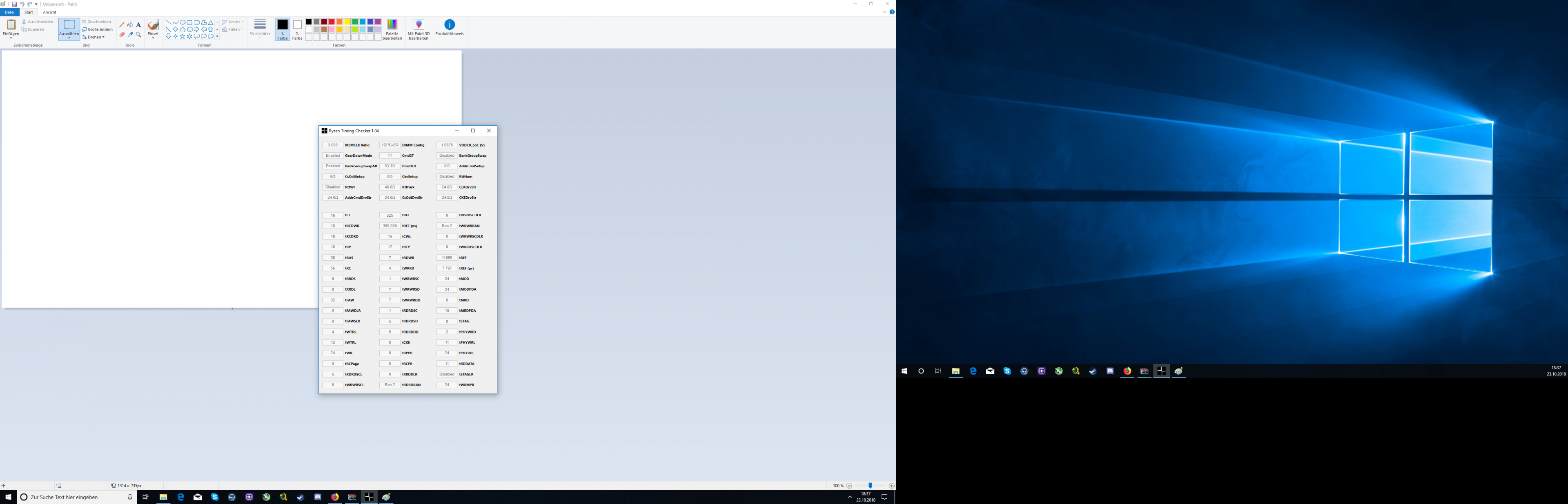

Hier ein Bild

Also ich würde wie gesagt den DRAM Calculator nehmen und erstmal für deine Module die Widerstände entsprechend einstellen. Dann würde ich 1.4V nehmen und dann anfangen sachte die Timings anzuziehen.
Beispielsweise 16-16-16-16-34 und dann testen. Dann halt nach und nach anziehen. Den GDM würd ich erstmal anlassen, sonst wirst du nicht zu weit kommen.
tRDRDSCL werden vermutlich auch mit 4 laufen. Genauso die tWRWRSCL.
Einfach ranntasten und halt auch vorher mal nen Bench machen ob du da performanceseitig was gewinnst.
P.S.: Win+Shift+S ist dein neuer Freund bei Screenshots ;-)
Reaktionen: cm87
Ich wußte das du was zu meinem Screenshot sagst :/ aber danke ^^

Taiphoon sagt, Manufacturer Hynix
DIE Density / Count 8GB A- die
Und beim calculator stell ich nun was genau ein?
Samsung "a die" gibt es nicht und von Hynix mfr, afr oder cjr...
