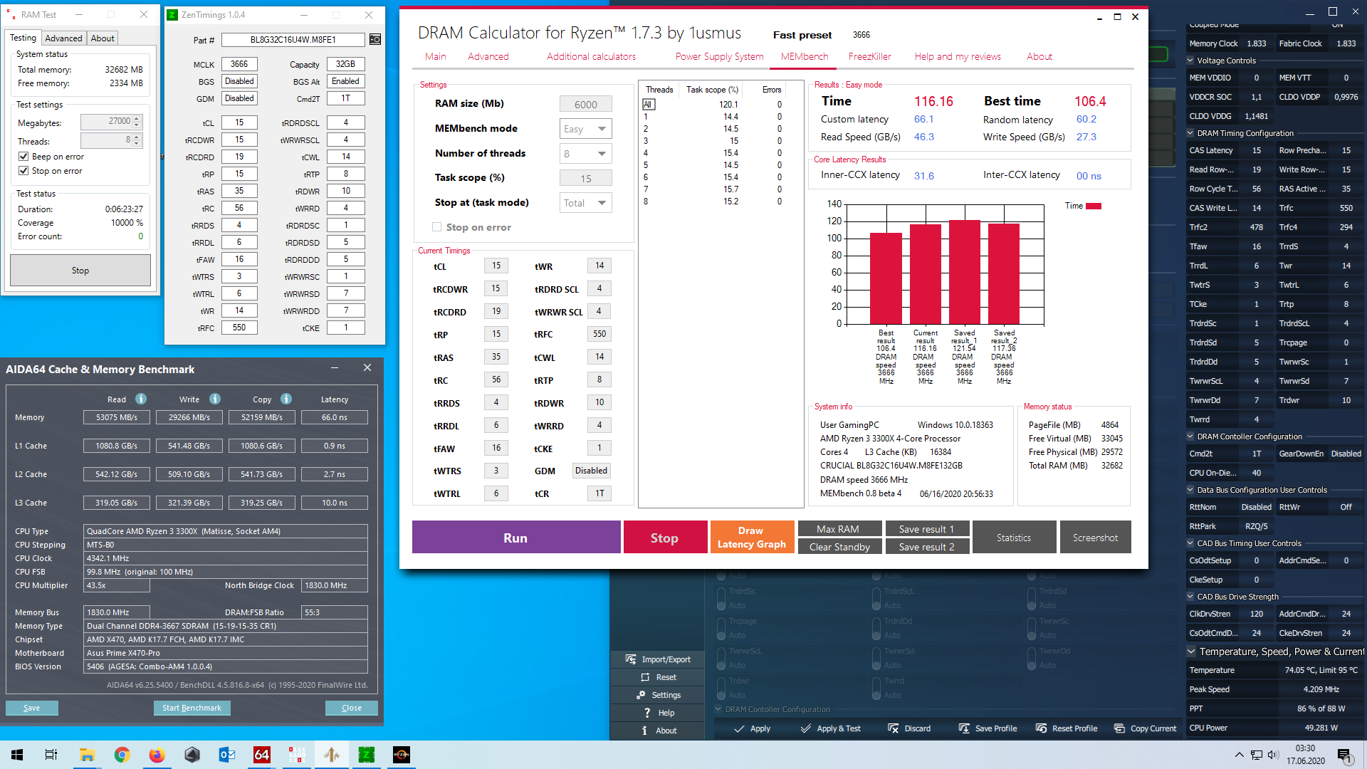

So heute Nacht karhu mit 10k ohne Fehler geschafft. Dann habe ich heute morgen kurz noch einen Test mit deaktiviertem "Stress FPU" in karhu mit verkürztem tRFC durchgeführt und da gabs prompt bei ca. 500-1000% einen Fehler raus (wiederholt mit den "stabilen" Einstellungen und derselbe Fehler)... Jetzt bin ich maximal verwirrt. Wird der RAM ohne "Stress FPU" mehr belastet? Dann wäre doch die Empfehlung das Ganze ohne "Stress FPU" zu testen? Gerade läuft der PC mit "Stress FPU" ohne Probleme seit 2 Stunden...

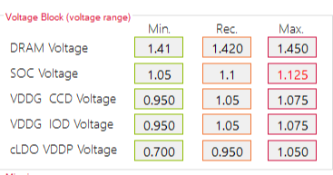

Ich habe soeben mehrere Stunden verbracht meine 2x8GB Crucial E-Die ( 3000 15-16-16 ) auf 3733 stabil zum Laufen zu bekommen, aber leider vergeblich. Jede mir erdenkliche Kombination von Spannungen führt dazu, dass ich innerhalb weniger Sekunden nach Starten eines RAM-Test entweder zig Fehler oder einen Bluescreen bekomme.
Ich habe mich an den Spannungen vom DRAM Calculator orientiert und die nur folgende Timings von ZeroCoolRiddler übernommen:
"Lasche Timings 3733 CL16 ~1,38v"

Dann geh doch bitte mit den 3733er Settings von Zero auch weiter
VSoc 1,1
VDDP 900
VDDG 0,95
RTT 0 0 5
CADs 24 24 24 24
PS: Was fährst du denn als procODT Wert?
VSoc 1,1
VDDP 900
VDDG 0,95
RTT 0 0 5
CADs 24 24 24 24

T3mp3sT1187 schrieb:Dann geh doch bitte mit den 3733er Settings von Zero auch weiter
VSoc 1,1
VDDP 900
VDDG 0,95
RTT 0 0 5
CADs 24 24 24 24
Habe das ebenfalls ausprobiert, die Spannungen liegen ja mit dem DRAM Calculator im ähnlichen Rahmen.
Habe alles 1 zu 1 übernommen, als procODT Wert von 32 Ohm bis auf 40 Ohm ausprobiert und letztendlich am Ende auch auf Auto, wie die CAD Werte auch.
Jede Kombination war leider unstable, irgendwie läuft der RAM nur bis 3600 stable.

@ZeroCoolRiddler hab den Stabitest mit Karhu 2x gemacht.. einmal bis 10.000% und einmal bis 13.000%.
reicht das? Muss ich noch etwas beachten?
Benchmark mit 3dmark hat der PC auch erfolgreich durchgelaufen ohne Absturz des Rechners.

dann würde ich jetzt empfehlen, das Setting so mal weiter zu testen, um es als stabile Grundlage für Straffung von Timings etc. benutzen zu können
Du hast damit zumindest schon mal ein sehr gute Ausgangsbasis - nun noch mit alltäglichen Dingen testen. Vor allem mit Games, da VDDG (IOD/CCD) eben nicht richtig geprüft werden kann. Dazu gibt es derzeit leider kein Stabilitätstest. Games reagieren aber sehr gut drauf.Thorque schrieb:hab den Stabitest mit Karhu 2x gemacht.. einmal bis 10.000% und einmal bis 13.000%.

okay, also 15.000 oder 20.000% macht keinen Sinn mehr , richtig?
Games habe ich keine, deshalb hab ich mal den 3dMark test laufen lassen (Trial version mit Time Spy) aber ich werde meine Video und Fotosoftware mal testen.
das sollte ja reichen, wenn ich im Alltag keine abstürze habe?
Temperatur ging während dem Ramtest auf ca 52°C max, laut HWinfo hab dann alle Gehäuse Lüfter auf 100% gestellt..(900U/min)
vorher bei 600U/Min näherte ich mich bei den Rams während des Tests an die 55°C, hab dann abgebrochen, dachte ist wohl zu heiss?
@ZeroCoolRiddler meinst ich sollte mal die scharfen 3800 timings probieren/riskieren?
bringt das was?
und andere Frage: durch das OC des Rams , wird die CPU Temperatur dadurch höher als vorher?

@Thorque Ich würde zunächst das Setting jetzt erstmal ne Zeit lang nutzen, um Fehler auszuschließen. Gehst du jetzt schon direkt auf scharf, kannst du nicht sagen, woran es liegt, wenn es zu Fehlern kommt. Wenn du das Setting wirklich als stabil abnimmst, kannst du Richtung scharf optimieren.

@Thorque
Ich stimme @T3mp3sT1187 da zu. Teste erstmal im Alltag, dann geht's weiter rauf.
CPU Temp ist mit OC bei mir um exakt 0°C anders wie ohne. Und ja, die boostet auch noch genauso hoch.
