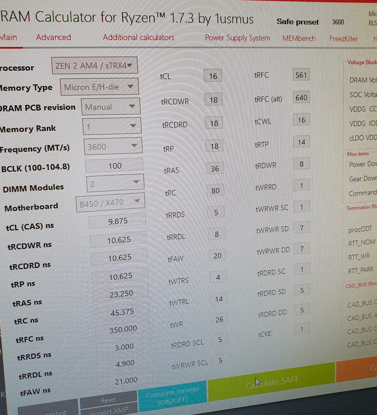

ich bin ein brutaler Anfänger was RAM OC angeht. Habe mich also ein wenig eingelesen und geschaut was mir das RAM OC Tool denn so vorgeschlagen hat. Und dann versucht die Latenzen noch zu verringern.
Das ist mein RAM:
https://www.notebooksbilliger.de/product.php/ballistix+sport+lt+16+gb+kit+2x+8+gb+ddr4+3000mhz+grau
Der RAM muss ja mit 16 Latenzen laufen da bei ungeraden Latenzen wohl der Gear-Down-Modus deaktiviert ist. Dementsprechend hatte ich folgende Latenzen nach Laden des XMP-Profils:
Habe das dann eingestellt. Lief problemlos. Höher wollte ich jetzt nicht mit dem Takt, da mir eine 80er Latenz bei tRC bereits sehr hoch erschien. Deswegen habe ich probiert diese zu verringern. Bei 68 startete zwar Windows, jedoch crashte jedes Spiel nach kurzer Zeit.
Jetzt hat der Ram folgende Frequenzen / Timings und ist stabil:
Verbesserungsvorschläge? Oder habe ich etwas falsch gemacht?
Danke im Voraus

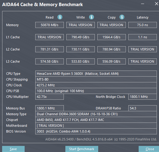

Kurzer Anhang: Aida spuckt das aus:
Update: Unter langer Last crasht der PC doch. Also doch nicht stabil. Läuft jetzt bei den selben Timings auf 3533 MHz stabil.
tRCDRD und tRC haben recht feste Werte, die mit dem Takt skalieren.
tRCDRD ist da ab 3600 meist erst ab 19 stabil, tRC ab ~54-56.
Ab 3800 zb sollte tRC 58-65 betragen, bei 4133 sind es schon min 68.
Da kannst du auch nicht mit mehr Vdimm gegenarbeiten.
Viel wichtiger sind oft die Widerstände, wenn die nicht passen, hagelt es Fehler.
FCLK sollte wenn möglich immer synchron mit UCLK und MCLK bleiben, sonst gibt's ne Straflatenz von ungefähr 9ns.
Max geht's synchron mit Zen 2 also bis 3800/1900 rauf, aber das schaffen nicht alle CPUs. Viele kommen nur bis 3733/1866.

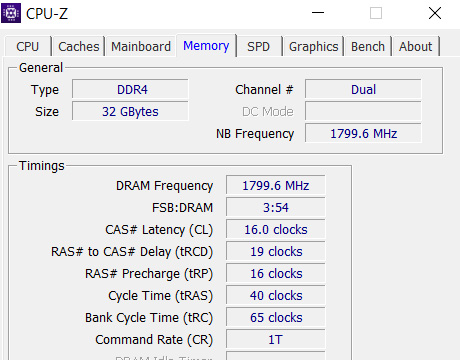

Bei der ersten Kontrolle sind mir nur gleich 2 Sachen komisch aufgefallen:
1.) Command Rate (CR) habe ich im BIOS auf "1T" gestellt. Jetzt sagt mir CPU-Z aber, dass der Wert auf "2T" steht :confused_alt:
Habs doppelt kontrolliert: Im BIOS steht "1T".
2.) DRAM Voltage habe ich auf 1.370V gestellt. Aber sowohl unter Windows als auch beim erneuten Besuch im BIOS wird mir 1.392V angezeigt :confused_alt:
(edit: Ich habe mir natürlich auch die RAM_OC_Anleitung durchgelesen und auch hier im Thread rumgeblättert + einen zusätzlichen Guide durchgearbeitet...)
@F(r)og of War
Command Rate weder auf 1T oder 2T, sondern GearDownMode. 1T/2T ist GDM off, das sollten Anfänger meiden.

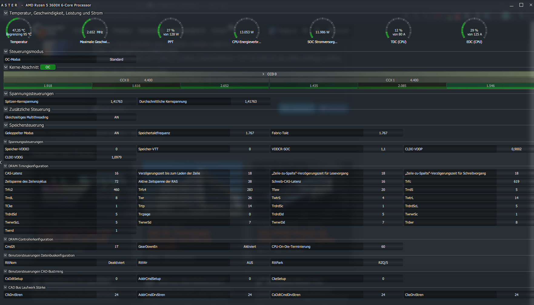

Mach mal bitte nen Screenshot vom Ryzen Master Tool. Timings und Widerstände wären wichtig zu sehen.

Probier mal mein 3733 lasch Preset zu booten.
Alles übernehmen, auch die Widerstände komplett.

in CPU-Z wird jetzt bei Command rate "1T" angezeigt. Hoffe das ist so richtig?
